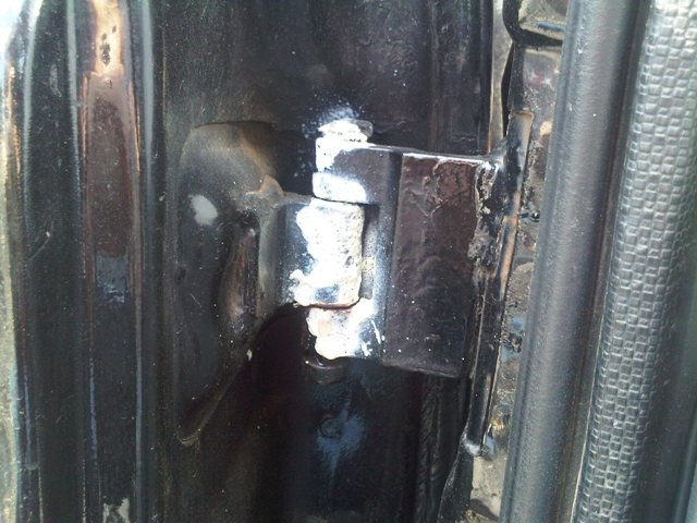

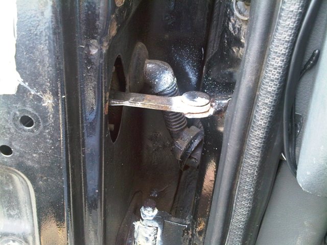

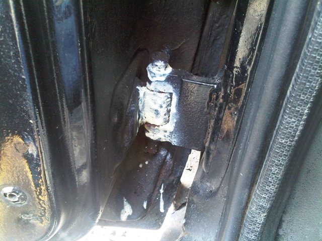

Va salut cu respect, Domnule Bibanu! Am si eu o problema cu fiesta mea... usa de pe stanga incepe usor usor sa cada si m-am uitat eu asa si mi-am dat seama ca balamaua de sus s-a cam mancat pe interior... si m-am gandit ca ar trebui ori bucsata ori largita gaura egal si la balamaua de pe masina si la cea de pe stalp si facut un alt bolt pe acea dimensiune asa ca am intrebat la un service si ei mi-au spus ca ei nu stiu sa faca ce le-am zis eu... si stiu k am citit odata ca dvs ati avea strung... aveti? va pricepeti sa faceti operatiunea mai sus descrisa? prin august asa pe la inceput cred ca vin sa-mi iau cauciucuri de la cineva si daca e trec si pe la dvs daca aveti timp. Care ar fi costul lucrarii? Multumesc anticipat si o zi placuta si neploioasa! :D
LE: Pe la magazine am cautat si nu am gasit sa cumpar setul de balamale :(

Imi pare rau dar nu am mentionat ca as avea strung eu personal,apelez la diverse persoane.
As vrea niste poze daca se poate,nu cunosc sistemul de balama si drept sa iti spun e o operatie foarte rara deci nimeni nu poate memora o asemenea lucrare.
O seara minunata iti doresc. :)

Mesajde CLW-Fiesta » 07 Iul 2010, 20:42
Am revenit cu poze :D
Eu zic ca problema este din cea de sus, in ea este jocul despre care v-am spus.
Sa nu va speriati de chestia alba de pe ele :))... e vaselina alba :D
Multumesc!
Balamaua care limiteaza deschiderea usii
Balama inferioara
Balama Superioara

Mesajde bibanu47 » 08 Iul 2010, 16:34
Cea mai mare porcaria care au putut sa faca la generatiile de autoturisme fabricate dupa '96/'98,balamalele sunt sudate atat pe stalp cat si pe portiera si nefiind demontabile nu se poate corecta si majora gaura daca este ovalizata,dar ma gandesc ca poate totusi au avut putin cap si au facut boltul mai moale ca duritate si se uzeaza decat acesta,cu toate ca nu sunt prea optimist.
Ce as putea sa spun? #:-S
Incercam dar nu promit nimic,pana nu se depreseaza boltul nu avem de unde sti ce si cum. :)

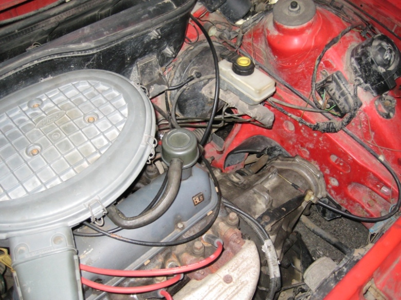

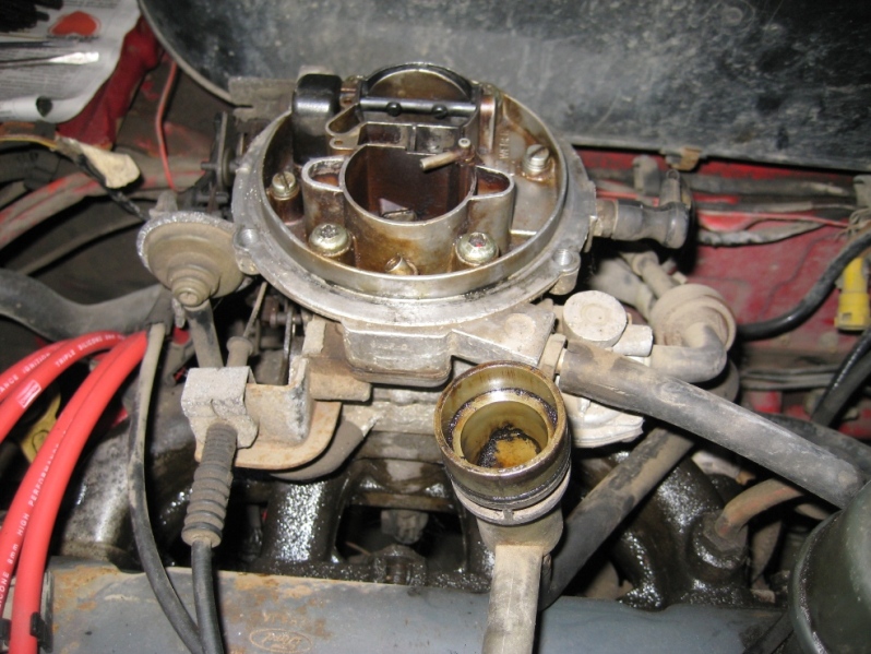

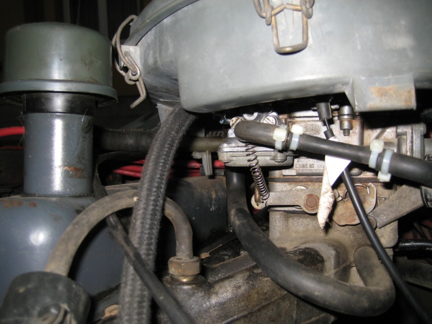

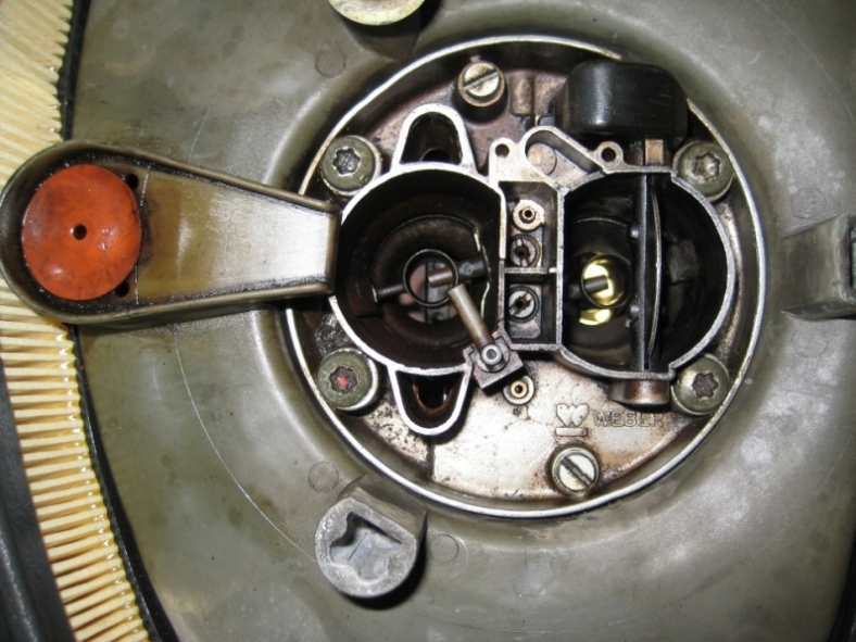

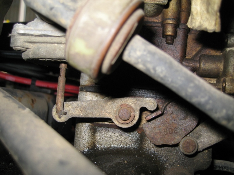

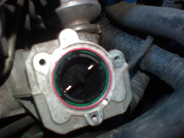

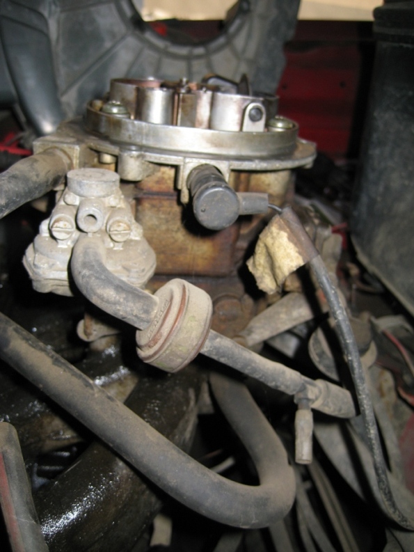

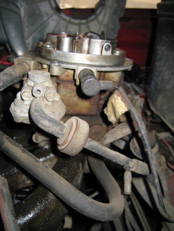

Am o problema cu motorul. Este un 1.3 HCS, din 1989, pe un Ford Escort. Carburatorul este un Weber 2v TLDM, dublu corp, soc manual. (motorul a fost segmentat acum vreo 5000-9000km). A fost dat jos de pe masina, curatat, pus kit de reparatie de la "Al Padrino" (btw: kitul era italienesc si o porcarie pe care arunci 70 ron: jicloarele au cu totul alte diametre, iar cuiul poantou nou se tot bloca, ba inchis, ba deschid (aici era sa iau si foc) - l-am inlocuit doar pt ca era nou, nu pt ca cel vechi nu ar fi inchis bine).
Revenind. Dupa reglarea carbului (bujii de culoare bruna, sa urce bine si sa coboare la fel) am constatat ca, mai ales la rece, motorul da sa moara la apasarea acceleratiei. Daca apas usor-usor, motorul accelereaza frumos. Dupa incalzire situatia se mai amelioreaza dar tot rau merge la apasarea imediata a acceleratiei, cu o usoare ezitare. De asta nu prea poti, nici daca vrei sa pleci "cu scart" (abia am schimbat ambele capete planetare, nu fac din plecarile cu scart un scop in viata, merg cu mila cu masina). Daca apas de mai multe ori brusc pe acceleratie ezitarea apare doar prima data.
Masina are sistem de aprindere DIS/ESC (Distributorless ignition system), nu am cum sa reglez avansul.
Am constat ca pe partea stanga a carbului (pe partea soferului) exista o pompa actionata vacuumatic ce actioneaza axul clapetei camerei secundare (cred) - a se vedea poza - pe un site am gasit-o numita "throttle kicker" . Membrana ei e ok, actioneaza ok daca sufli sau tragi aer. La ea vine un tub dinspre "talpa" carbului. Tubul avea pe traiectul lui un "T", conectat la atmosfera (??!!) si doua "spark arrestor"-uri - pe care le-am eliminat fiind infundate... cred. Daca este impinsa in sus tija actionata de pompa masina accelereaza frumos, chiar si la rece, dupa pornire. Momentan am incercat sa compensez lipsa actionarii pompei printr-un arc care mai trage de clapeta si mai amelioreaza simptomele la rece (altfel trebuie sa stau cam 10 min si acum vara ca sa se incalzeasca bine motorul). Aveti idee unde ar putea veni conectat un tub pe bifurcatia in "T"? La accelerare nu se simte vacuum pe tubul ce vine din "talpa" carbului.
Tot asa, la pornire, inainte de montarea arcului: trebuie tras socul si apoi impins putin cate putin, altfel motorul moare. Cu arcul tensionat motorul pleaca si cu o apasare scurta a pedalei de acceleratie si sta la relanti acum vara, fara "greturi".
Motorul trage foarte bine cand e cald, ca un 1.6 de Dacie Berlina bine reglata (cel putin pe care m-am dat eu) si nu papa ulei (Aral sintetic 5w40).
Foarte multumesc!!

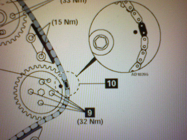

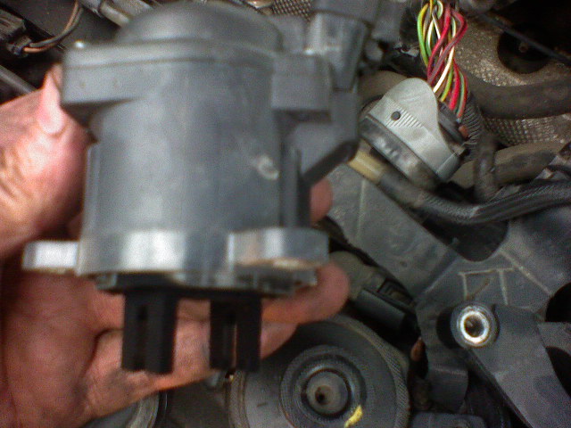

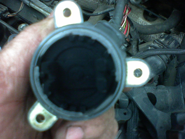

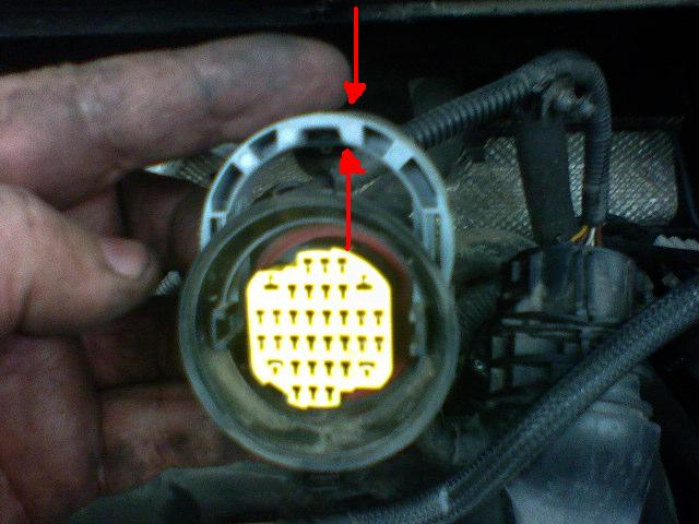

Buna ziua .
Am crezut ca fordul mondeo e si amfibie si am trecut prin apa un pic..!! Bineinteles ca am rupt o biela(am scapat usor zic eu), A durat o saptamana pana cand am dat motorul jos. Distributia nu era la semnele ei, desi masina functiona perfect.Am o dilema in ceea ce priveste "pusul" la punct .Cand am demontat am insemnat lantul si pinioanele toate, acum nu stiu ce sa fac sa pun la loc cum era sa sa pun pe semn, dar nu stiu knd e pe semn arborele cotit. Need help. Ce imi recomanzi?
Masina e mondeo 2001 115cp 2.0 tddi.

$1 scrie:$2una ziua .

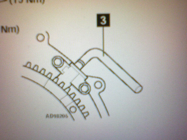

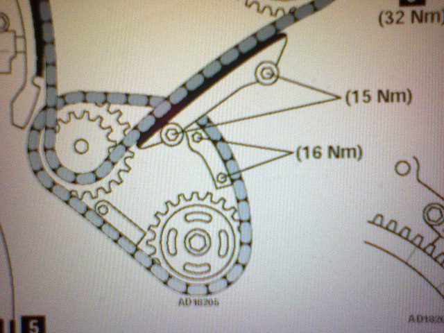

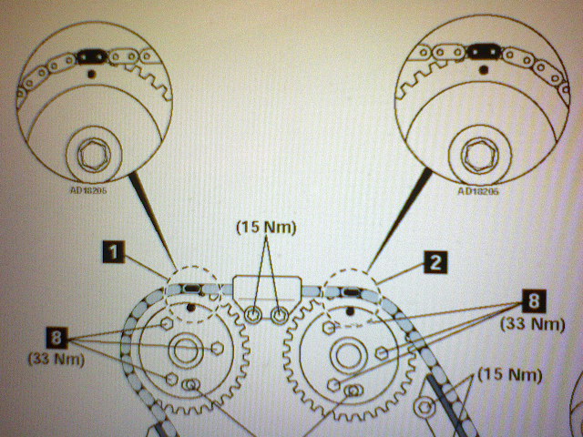

Scuze de intarziere,ai distributia motorului tau,spor la treaba:
axele cu came
pompa de injectie
vilbrochenul
volanta

Mesajde bibanu47 » 13 Iul 2010, 17:43
$1 scrie:$2iua buna!
Foarte multumesc!!
De obicei in T mentionat de tine vine racordata duza din filtrul de aer dar asta e mai putin importanta,in schimb are mare importanta in a suspenda acel T si de a cupla etans vacumul care deschide treapta a doua.
In flansa carburatorului,acolo unde mentionezi ca nu absoarbe,nu este in regula,demontezi carburatorul si incerci neaparat sa desfunzi traseul obturat ca membrana sa poata lucra,in cazul in care nu reusesti faci un compromis si te racordezi la alta canalizatie.

Multumesc frumos de sfat. Intre timp am mai analizat si eu problema.
Vacuum se pare ca face, nu puternic, nu se simte la mana imediat. Traseul vine la nivelul corpului in care se gasesc clapetele de acceleratie si se termina intr-o fanta de 8 mm, cu traiect de sus in jos, in prima camera a carbului, care la relanti nu e descoperita de clapeta de acceleratie. Adica, cand apesi putin pe pedala, ea se mai descopera putin, la un 1/4 de pedala fiind complet descoperita.
Cred ca am explicat destul de prost, imi pare rau ca nu am facut poze cand eram cu mainile in carb.
Problema era ca pe conexiune am pastrat o supapa de sens unic care comunica cu atmosfera la o presiune mai mare. Astfel presiunea de actionare se pierdea si carbul tragea aer fals in loc de membrana.
Am pus un tub nou de cauciuc, continuu, fara supape. A trebuit sa cred putin relantiul pentru ca motorul incepuse sa tremure (chiar dupa ce se incalzea) dar a disparut ezitarea de la rece [nu am turometru ca sa imi dau seama de turatie].
Throttle kickerul se pare ca imbogateste amestecul creat de deschiderea rapida a clapetei de acceleratie la relanti.
Acum singura frica e sa nu faca carbul presiune f mare care sa sfasie membrana. Dar sper ca nu e cazul.

Cursa e limitata mecanic,nu are cum sa sparga membrana.

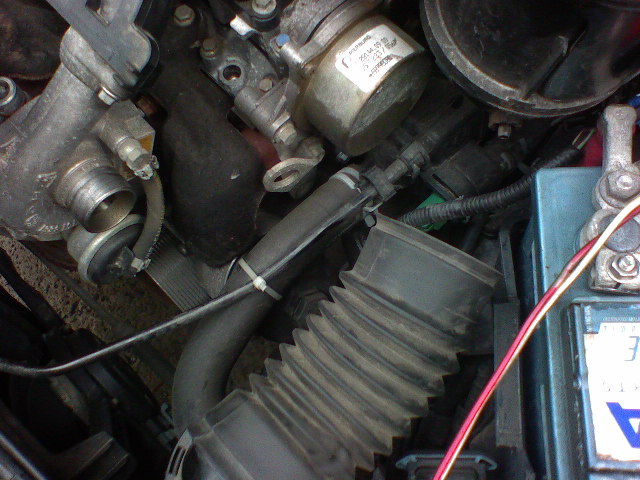

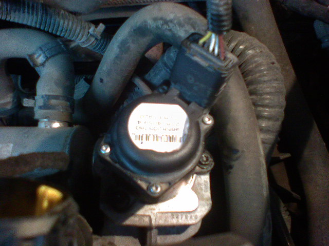

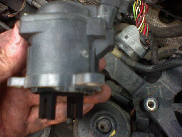

$1 scrie:$2u scuzele de rigoare pt. intarziere , spun ca dizelache functioneaza, chiar suspect de perfect as zice. Io merg pensionar, de obicei cu suta (nu va speriati- in mile) ,si ma tot intreb ce-ai surubarit la motorasul asta de nu-l mai recunosc. Caseta nu face figuri.
Si acum serios, iti doresc din suflet nea" Gabi, dumitale si familiei, multa, multa sanatate si sa ajuti pe cati mai multi. Cine ajunge in Alexandria va intalni un mare om, un mare meserias, un mare caracter.
P.S. Acum ca am invatat la perfectie drumul asta parca as mai veni o data. Dar numai pentru balta aia a a matale si pentru gratarul din curte pe care o sa-l burdusesc io. Inca o data sanatate si multumiri, Eugen.

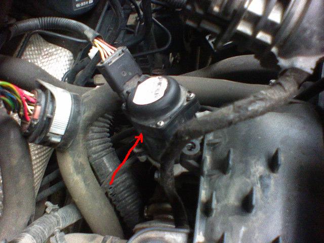

CONTINUARE LA FORD FIESTA 1.4 TDCI AN 2006
CURATARE SUPAPA EGR

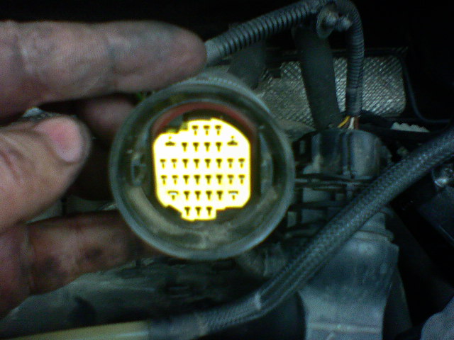

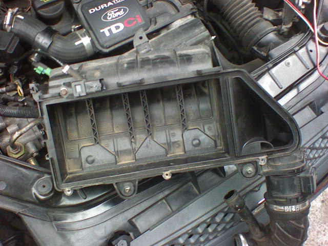

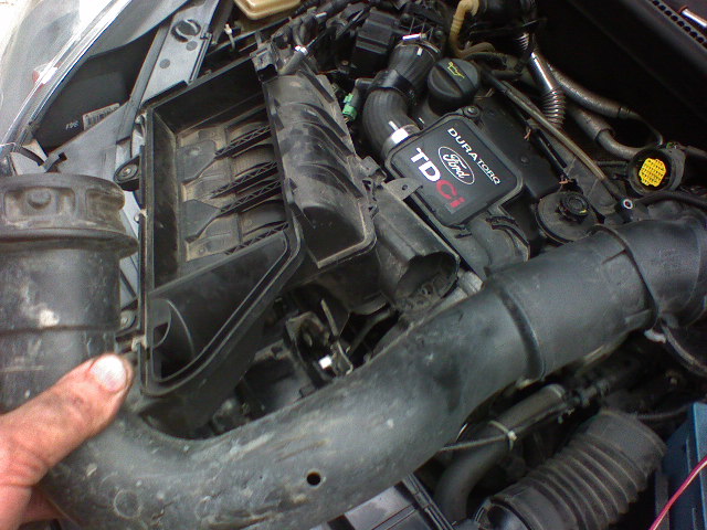

Voi descrie in continuare de ce Eugen (gica0)este asa multumit de motor.
In momentul in care Eugen a venit la mine pentru reparatia casetei de servodirectia,mi-a atras atentia ca vrea si supapa EGR curatata si intradevar in momentul in care oprea motorul se auzea clar cum ea inchidea mai tarziu cu cateva secunde .
Aceasta supapa,vazut motorul din fata ,este pozitionata pe spatele motorului si pe partea dreapta,aceasta neviind vizibila cu ochiul liber.
Ce m-a frapat la acest motor,este faptul ca nu are supapa EGR mecanica pe baza de membrana care sa lucreze pe absortie cum exista mai la toate modelele si fiind an mai recent,adica 2006 ,ea este comandata electronic,lucrand pe baza de electromangnet,acesta comandand o pargie care lucreaza elicoidal,executand o miscare de 90 de grade urcand si coborand stanga-dreapta,astfel deschizand si inchizand transferul de gaze.
Datorita faptului ca acest ghidaj elicoidal era ancrasat de calamina rezultata in urma procesului de ardere,culisa foarte greu,plus ca nu facea cursa completa si din acest motiv,la oprirea motorului,electrovalva se auzea cum inchide mult mai tarziu dupa luarea contactului.
Pentru a demonta aceasta eletrovalva e o intreaga aventura si trebuie tinut cont de urmatoarele aspecte in timpul operatiei.
Deci se demonteaza urmatoarele:
-filtrul de aer,
-carcasa filtrului,
-racordul de la turbina,
-baterie filtru de motorina,
-mufa multicontact care alimenteaza tot motorul,
-tubulatura aer,
-electrovalva EGR,care este fixata cu 3 suruburi de M4.

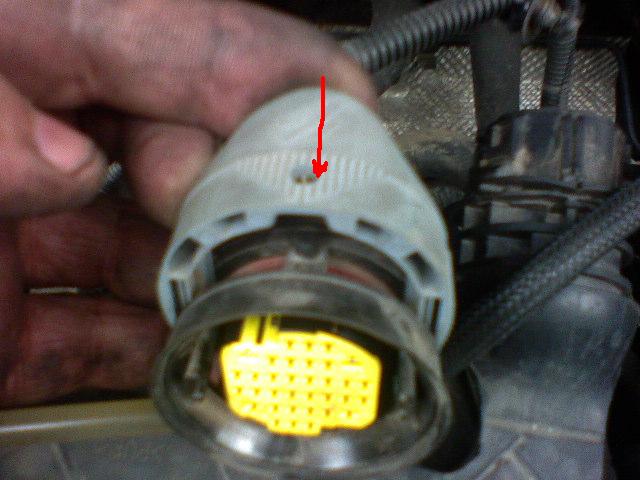

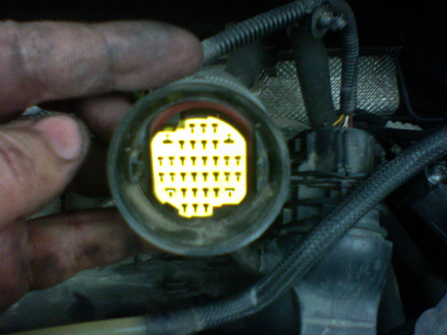

O atentie deosebita trebuie acordata mufei multicontact care face toata alimentarea electrica a motorului si aici fac referire la faptul ca inainte de a o decuplata prin tragere,trebuie ridicata siguranta de plastic care o asigura,altfel riscam sa o distrugem si la montare trebuie sa avem grija de cele doua oringuri de etansare,deci sa privim cu atentie pozele si explicatia de la fiecare in parte:
mufa multicontact cu siguranta dezasigurata pentru demontare
bibanu47
Director Tehnic
Mesaje: 6874
VIN: IMEDIATCASATEAJUT
Re: bibanu47: service, reparatii, reconditionari si modificari
Mesajde bibanu47 » 14 Iul 2010, 18:34

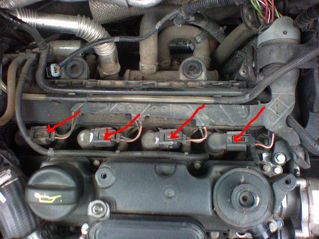

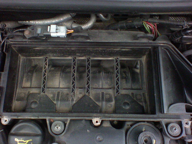

CONTINUARE SUPAPA EGR FIESTA 1.4 TDCI 2006
vedere ansamblu motor
sagetile indica pozitionarea injectoarelor

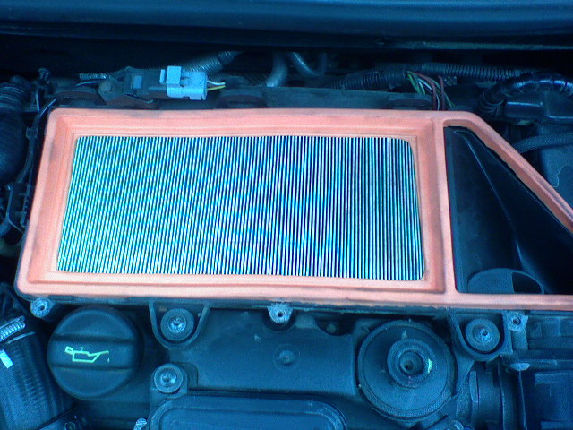

filtru de aer
carcasa filtru aer
carcasa filtru aer

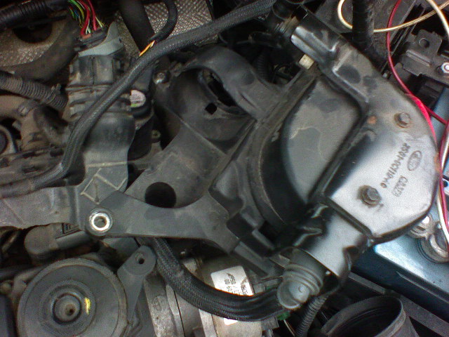

baterie filtru motorina
racord turbo
racord priza de aer
mufa multicontact cu siguranta zavorata
mufa multicontact cu siguranta trasa pentru demontare
Mesajde bibanu47 » 14 Iul 2010, 18:54
CONTIUNUARE SUPAPA EGR FIESTA 1.4TDCI AN 2006

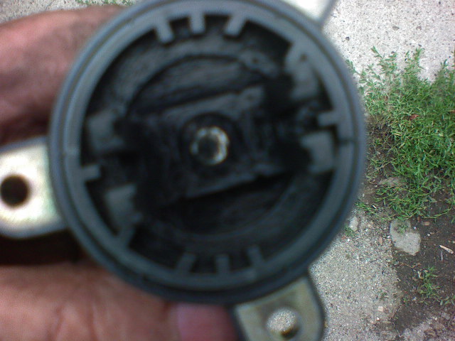

In continuare vom observa supapa EGR:
un client multumit :)
pozitionare electrovalva
pozitionare electrovalvei
inainte de curatare
cei negri sunt paletii care fac cursa elicoidala
dupa curatare
