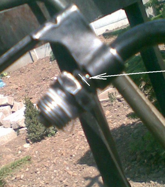

Buna ziua . Am o problema la conducta tur de la servo . Aceasta este fisurata pe 1/4 din circumferinta ei chiar in locul de imbinare ( sudura din fabrica ) . Distanta fiind foarte mica de ( 1..2mm ) intre fisura si garnitura de etansare de la holender , va intreb se poate suda , fara a compromite aceasta garnitura ?
Daca da , ce metoda trebuie folosita ?
VA MULTUMESC
iordan george
Mesaje: 865
VIN: WF0AXXWPMAKJ51341
Re: bibanu47: service, reparatii, reconditionari si modificari
Mesajde bibanu47 » 09 Sep 2010, 14:21
Salut, :)
Problema cu sudura nu e de competenta mea dar avend in vedere ca am gasit multi sudori care nu gandesc,totusiiti vand pontul:
Acel capat in care este montat oringul se infasoara intr-o carpa umeda iar pe aceasta carpa in tot sudurii se toarna apa rece cu ajutorul unui bidon.
Atentie,nu ai voie sa torni apa pe sudura,se va rupe imediat,deci torni strict numai pe carpa.

Mesajde iordan george » 09 Sep 2010, 15:07

Mesajde mkissj » 21 Sep 2010, 15:48
Buna ziua. Revin cu noutati in ceea ce priveste acel sunet "ca de lant". Dupa ce am petrecut cateva ore la service, unde mecanicii au dat dovada de foarte multa rabdare si perseverenta in a descoperi ce anume produce acel sunet a fost descoperita piesa buclucasa:
Mecanicii mi-au spus sa era o piesa cazuta de la alternator undeva pe un suport in spatele compresorului si de acolo provenea acel zgomot.
Multumesc mult de tot celor care au incercat sa ma ajute si ma bucur ca am scapat atat de "ieftin". :)

Mesajde bibanu47 » 22 Sep 2010, 02:58
Este bucsa de ghidaj a alternatorului de aceea este decupata,dar nu ai de gand sa o montezi la loc? :-??
