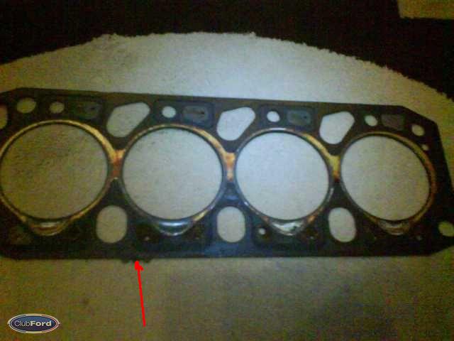

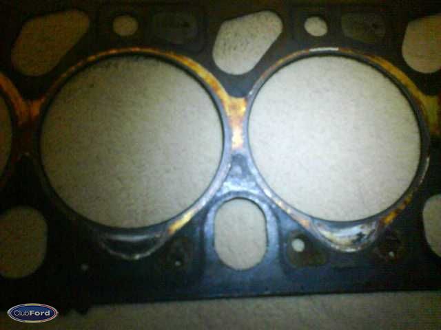

Salut Dani,
Te rog sa stergi garnitura de chiulasa si pe o parte si pe cealalta si sa postezi aici doua poze cu ea sa o vad si eu.
Ma refer la cea veche.
Daca tot ai stricat garnitura de chiulasa nu stiu de ce nu ii tragi si setul motor afara ca sa stii o treaba,sa nu fi fost motorul incins si sa aiba ceva segmenti coxati pe pistoane. :-??

Am atasat pozele la galeria mea de poze.Nu ma pricep sa incarc altfel.Le-am facut la cate doi cilindri in parte de mai aproape,sa se vada mai bine.

Va salut!Am rezolvat in cele din urma,a pornit la sfert fara pic de fum,deci vinovata era garnitura de chiulasa.Va multumesc pentru sfaturile date.

Mesajde bibanu47 » 24 Mar 2011, 21:27
Salut dani,
Imi pare rau ca nu am mai vazut in timp util ce ai mai facut.
Am studiat garnitura de chiulasa si de vede clar ca motorul a fost foarte incins candva mai ales la jumatate unde inelele metalice sunt negre.
Sincer eu nu stiu cum zici ca ti-a luat baiatul ala compresia pe cilindri.
Vroiam doar sa te intreb de ce reparatia fost garnitura de chiulasa care ai montat-o pentru ca dupa cate observ eu a fost folosita o garnitura de reparatia 3,are 3 crestaturi pe ea ceea ce inseamna ca ori a fost planata chiulasa foarte mult,ori cascalaul care a mai umblat la motor a cumparat aiurea.

Eu am cerut o garnitura identica cu cea veche,adica tot cu trei dinti,acum dumnezeu stie ce s-a intamplat in motor,altceva m-a surprins,cand am desfacut prezoanele de la chiulasa,jumatate din ele,adica,de la centru spre cutie,erau destul de slabe,la motorul vechi erau stranse de imi era frica sa nu se rupa in bloc.Motorul asta avea curelele de distributie originale ,stantate pe ele cu emblema ford,bine eu le-am schimbat,plus rolele.Nu ma asteptam sa functioneze asa bine,si fara fum deloc la esapament,iar cu compresia si eu sunt surprins si acum,nu sunt lamurit,la un 20 fiind destul de bine,era diferenta pe unul din pistoane de 2 bari,atat,nimic mai mult.Tocmai de aceea i-am luat compresia, sa elimin acest lucru,sa nu ma apuc sa desfac aiurea,dar se pare ca ,,a dat cu virgula".Acum nu stiu daca am procedat corect cu noua garnitura ,cu trei dinti.Stiam treaba cu nr de dinti,dar am vrut sa fie la fel cum a fost .Garnitura veche nu a ramas lipita nici pe bloc,nici pe chiulasa,a iesit intreaga,ff usor.Sa vad maine dimineata cum porneste.

Mesajde bibanu47 » 27 Mar 2011, 05:52
Salut 4focus,
Numarul de crestaturi dupa marginea garniturii de chiulasa arata cota de reparatie a chiulasei si un motor in firea lui ar trebui sa aiba garnitura fara crestaturi,deci cum ar fi al tau de exemplu in care tu sustii ca nu s-a umblat.
Ma faci sa cred ca dupa anul 1998/2000 au inceput sa toarne chiulase atat de proaste incat au trebuit planate foarte mult ca sa le scoata fata,dar nu ma mai mir nimic deoarece si segmentii au niste tolerante atat de mari din fabricatie incat ai impresia ca sunt cei vechii ai motorului. :-??
Asta e politica de piata,facem masini sa mearga 5 ani ca sa nu falimenteze industria auto. :((

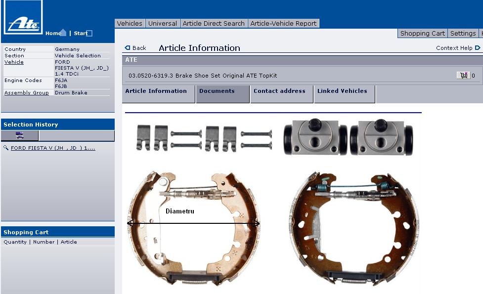

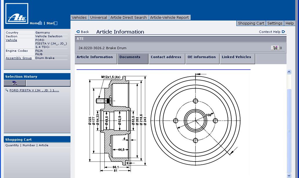

Ma numesc Mihai Giogu, sunt din Pitesti si detin un Ford Fiesta 1.4 Tdci din 2008 August (MK6) care are momentan are 22.500 Km. Masina are 2 ani 7 luni si am urmatoarele probleme:
Partea 1
Am observat ca in momentul in care pun frana, pedala este destul de moale si se duce pana la capatul cursei in opritorul acesteia (de fier de sub pedala). M-am uitat la nivelul lichidului de frana si am observat ca acesta este la maxim.
Problema este ca pedala este moale, iar cateodata masina merge infranata iar alteori nu. M-am uitat si sub pedale, totul este curat fara prelingeri de lichid.
1.De la ce ar putea fi?
De curand am fost la Royal Motors unde am schimbat cablul de frana de mana (era gripat), dupa aceasta operatiune facandu-mi si 2 teste pe stand pentru stabilirea eficacitatii franelor. In primul test a iesit faptul ca masina avea un coeficient de rezistenta la rulare de 38 pe puntea fata la ambele roti, iar pe puntea spate de 22 pe roata dreapta si 11 pe stanga (in trecut am mai facut un test de frane si am observat ca rezistenta la rulare era 12-13 pe fata si 11-12 pe spate), iar apoi la al 2 lea test masina avea rezistenta la rulare pe fata 13 si pe spate 11. Mentionez ca nu au umblat la circuitul de frana hidraulica, ei umbland doar la axa spate, pe partea de frana mecanica.
In mers am observat ca masina cateodata merge foarte bine (lin), iar altadata cam infranata. Tamburii pe spate nu se incalzesc.
Este o problema pe partea hidraulica din cate imi dau seama . Acum o luna nu aveam nicio problema. Acum din senin a aparut problema asta, care s-a manifestat la testul de frane prima data si apoi la testul urmator a disparut. Dar eu in continuare simt pedala moale si uneori masina este infranata si alteori nu.Cum observ ca este infranata? Vad ca masina urca greu in obtinerea vitezei dorite. Uneori e fasneata, alteori e obosita, parca nu are vlaga.
2.Din ce cauza cateodata masina merge infranata si cateodata nu?
3.Sa fie de la lichidul de frana? Nu a fost schimbat niciodata.
4.Ce cantitate este necesara pentru efectuarea schimbului de lichid de frana?
Partea a 2 a
In urma cu un 8 luni de zile am observat ca la actionarea franei de mana , rota dreapta frana corespunzator iar roata stanga nu se bloca la actionarea manetei de frana de mana, ci se rotea in continuare.
Am fost in service, problema s-a manifestat, ei punand diagnosticul de " dezechilibru cablu frana de mana" . Au zis ca acest lucru se poate remedia fie prin schimbarea cablului principal de frana de mana la un cost destul de piperat, fie cu un cost minim prin desfacerea tamburului rotii afectate si umblarea la autoreglaj ceea ce au si facut. Au pus masina pe standul de testare a franelor si intradevar se remediase oarecum problema dar nu in totalitate, existand un dezechilibru de aproximativ 15% intre roti, roata dreapta franand normal, iar cea stanga mai putin. Dupa ce am plecat de la ei, problema iar s-a manifestat. Toate aceste lucruri s-au intamplat in August 2010.
In iarna aceasta, prin Noiembrie-Decembrie m-i sa blocat roata cu probleme din cauza frigului, si am mers cu ea asa cam circa 4 Km , unde am observat ca aceasta se incinsese foarte tare. Am bagat mana pe sub roata si am tras de cablul de frana de mana pe partea stanga si roata si-a revenit din blocaj.
In ultimul timp am observat urmatorul lucru:
Cu frana de mana neactionata roata cu probleme (stanga) se incalzea - tamburul acesteia. Roata drepta era normala. La actionarea franei de mana , roata cu probleme nu frana complet, roata dreapta cea buna - frana corect.
Am fost la Tiriac Auto si au umblat la roata stanga , la auto reglaj, m-au pus sa cumpar saboti de frana si cablu de frana de mana (cel central - format din 2 bucati mari), si problema este inca prezenta. Roata stanga nu franeaza la actionarea completa a franei de mana si la neactionarea acesteia (in mers normal) se incinde.
Am cheltuit timp, bani, motorina si nervi si problema e inca acolo.
Nu stiu ce sa mai fac. Te rog da-mi un sfat cum se regleaza acest autoreglaj sau de la ce ar putea fi.
Diametrul tamburului pe interior este 203,0. Ce valoare trebuie sa aibe diametrul sabotilor (din ferodou in ferodou) setat din autoreglaj, in modul de frana de mana si de picior neactionate.
Va multumesc pentru timpul acordat!
Cu stima,
Giogu Mihai.

Salut boppzoli,
1-pretul privind manopera este perfect,chiar atragator as spune,
2-volanta nu ai ce rectifica la ea,poate vrei sa spui reconditiona/repara dar nu se poate,ea este turnata intr-un manson de cauciuc care se uzeaza deci nu este vorba de arcuri sau alte minuni,
3-daca la accident roata de pe dreapta a preluat un soc e normal ca axa planetarei sa fuleze,
4-urca mai usor in ture deoarece nu mai pierde din rotatiile motorului datorita uzurii ambreiajului,
5-axa planetarei trebuie inlocuita cu una SH macar,degeaba o rectifici pentru ca se centreaza axial dar va fi pe jumatate din raza cercului mai usoara iar pe cealalta jumatate mai grea si apare dezechilibru,
6-e normal ca rulmentul intermediar sa cedeze prematur si poate ceda si cel din grupul conic al cutiei datirita vibratiilor axului.

Mesajde boppzoli » 28 Mar 2011, 20:29
Domnul Gabi,
Va multumesc mult pt. raspuns.
Deci trebuie cat mai repede sa schimb axul acela, pana ce nu e tarziu.
Am cumparat eu o planetara pe dreapta acum de aproape 2 ani cand am luat masina ca am crezut ca am trepidatie de la ea, dar a fost dus suportul de motor (au fost vibratii mult mai mari) ... si am zis ca atunci planetara e buna ...
Planetara este in stare foarte buna, dupa spusele prietenului ... dar din pacate cand am vrut sa-l montam ne-am dat seama ca nu mi-au dat planetara buna astia de la dezmembrari :(( . Ce mi-au dat ei era putin mai scurt (cu vreo 5 cm) si partea care intra in cutia de viteze era mai subtire siavea dinti mai putine ... Pacat de el pt. ca planetara asta e una buna ... numa nu stiu de la ce masina e :-?? . Si capul dinspre cutie e putin mai mica decat a mea ...
In fine, cred ca voi incerca sa-l duc inapoi la dezmembrari sa mi-l schimbe ... sper sa am noroc.
Numai bine si sanatate multa! ;)
P.S.: As vrea sa precizez ca toata operatia l-am facut sambata dupa masa, doar noi 2 deci eu l-am ajutat ... de fapt am facut ce mi-a zis :D si cred, ca totul a decurs normal, si fara probleme :)

Mesajde bibanu47 » 28 Mar 2011, 22:06
Ar putea fi de Ford Fiesta.
Ai de schimbat intermediarul de planetara si rulmentul,sa nu-l mai folosesti tot pe acela cu joc.
