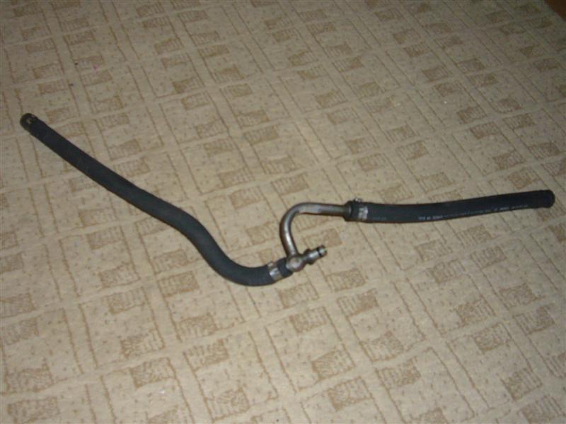

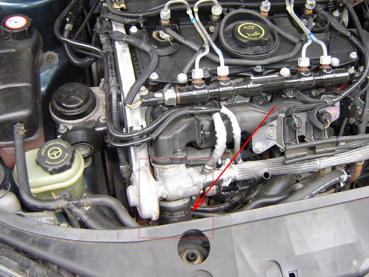

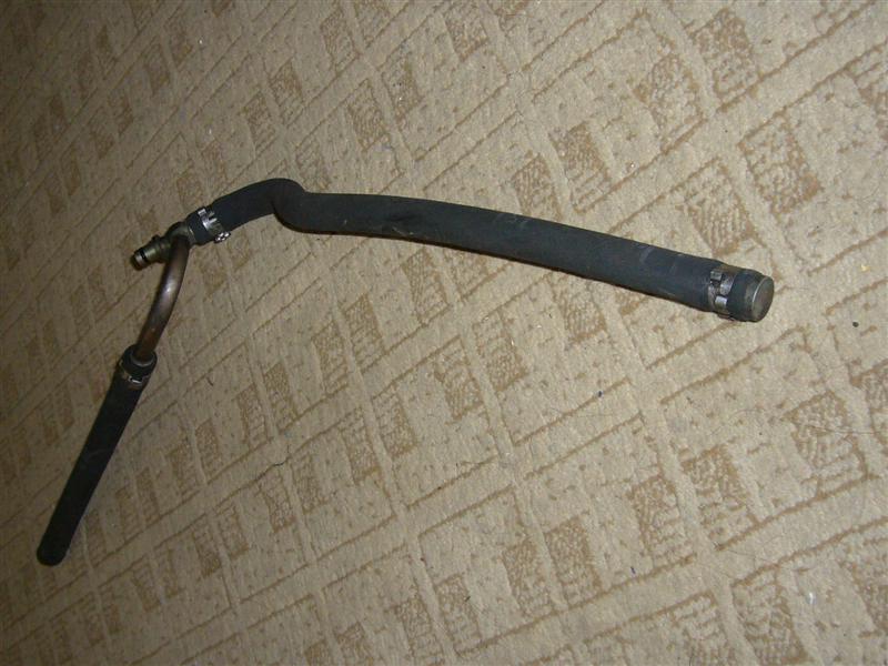

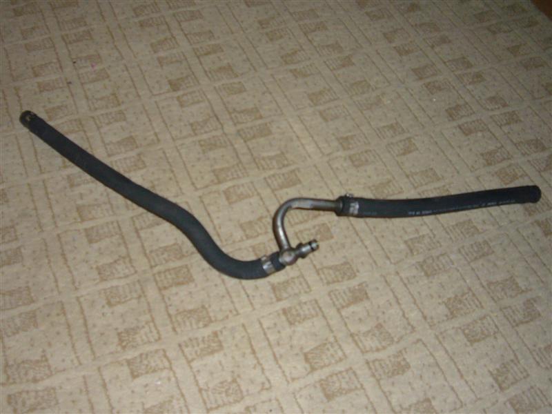

Buna seara D-le Gabi
Atasez cateva poze pt caseta de directie asa cum am vorbit cu dumneavoastra,despre returul de la caseta.

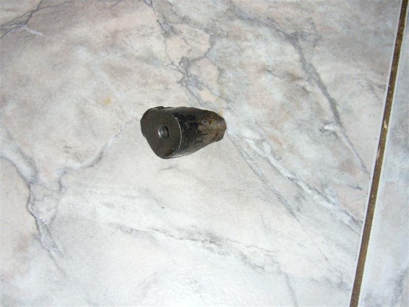

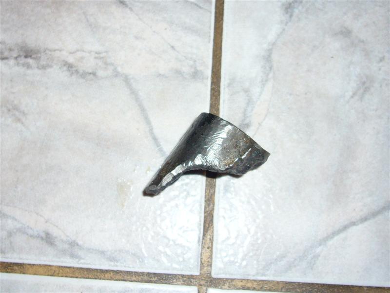

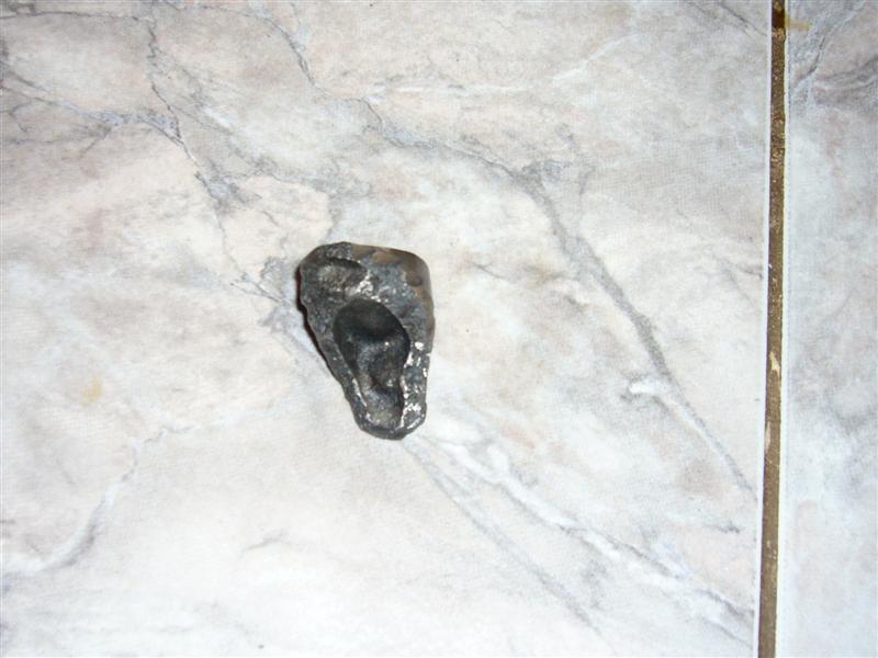

Mesajde scorpionul_36 » 07 Iun 2011, 19:35

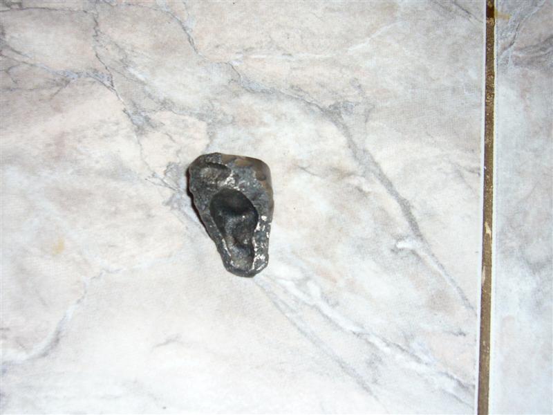

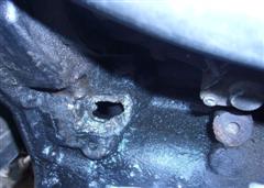

Ureche bloc motor

Re: bibanu47: service, reparatii, reconditionari si modificari
Mesajde bibanu47 » 07 Iun 2011, 23:07
Salut scorpionul_36,
Acel furtun are surub de blindaj in capat ca sa nu mai curga ulei dar de pompa de servo ai uitata sa ii faci poza,exact ce era mai important. :)

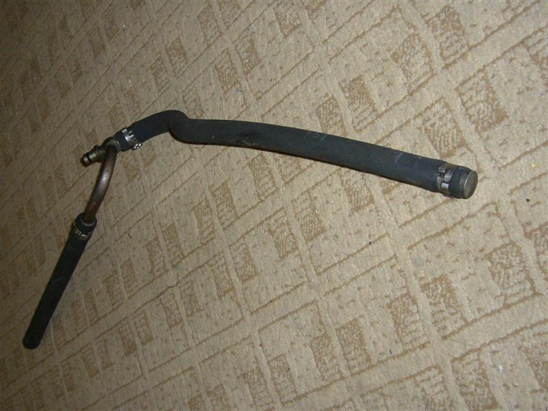

Mesajde grg_mm » 09 Iun 2011, 19:35
am gasit o poza se vede umpic furtunul ala care coboara in jos. e ceva de la egr.. nuj ce e dar e umed bine

Mesajde ikebana » 10 Iun 2011, 08:49
Ala e celebrul furtun de la egr, care mai are obisnuinta de a se sparge, in special in zonele de cotitura, trebuie controlat bine sa nu fie cumva crapat (la unii intra degetul)! Daca e crapat trebuie schimbat ca altfel nu trage masina, furtunul are legatura cu intercoolerul si turbina, deci scapa presiune cand e spart. E la vanzare la vanzatorii de pe forum.
