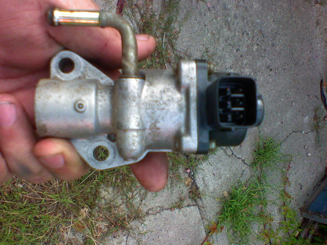

$1 scrie:$2Salut,
Intru totul de acord cu tine. Acum 2 zile am schimbat acea "supapa", nicio modificarea, la fel se stinge becu, adica dupa 2-3 sec, mai ales la prima pornire dimineata, sau daca sta mai multe ore oprita, de fapt am obs ca si dupa cam 1 ora tot un pict greu se stinge, ce mi se pare paradoxal e ca acum cum e mai frig dimineta adica a fost sub 16-17C na ma clantanit metalic.
Inclin sa cred ca cu cat e mai cald afara, si/sau se si incalzeste motorul tzacane metalic.
Numa bine!
Nene focu daca totusi ai gasit acea supapa ca piesa distincta si ai cumparat tot la cota standard si nu ai luat de reparatie,nu ai facut nimic. #:-S si iti voi da un exemplu aberant sa ma fac inteles mai bine,e ca si cum eu as munci pe o caldura ca asta de astazi :D transpir de nu mai pot si dupa ce termin treaba,arunc camasa murdara la spalat,ma imbrac cu alta curata si plec in oras dar in schimb cine se apropie de mine vomita. :((
Daca ai montat o supapa similara pe vechea uzura fara a aleza/rectifica la gaura si a monta una majorata nu ai facut nimic,e similar cu alezarea motorului cand e uzat si montezi pistoane de reparatie ca sa dispara uzura.
Cand zici ca ne pui si noua niste poze?
Deja ma dispera treaba asta.
Poate ai timp sa mi-o faci si mie, ca peaci...............ce zici ai putea?! Numai sami zici cam cand ai avea ceva timp .!

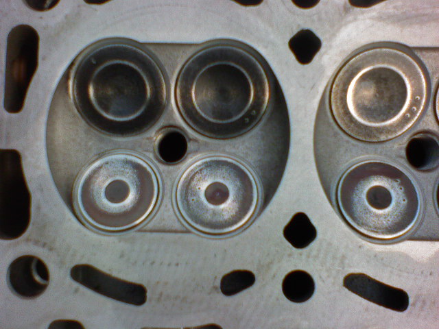

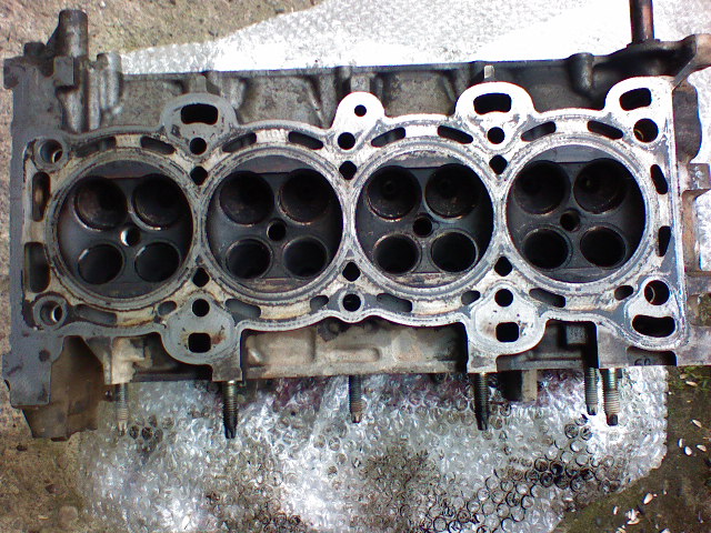

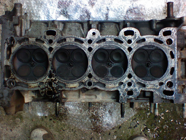

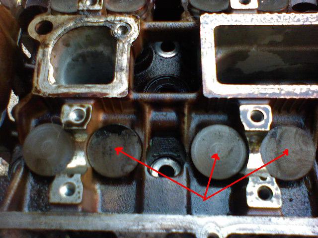

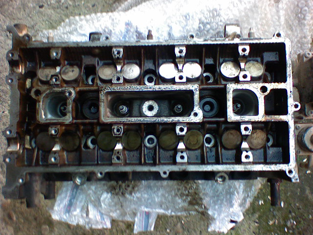

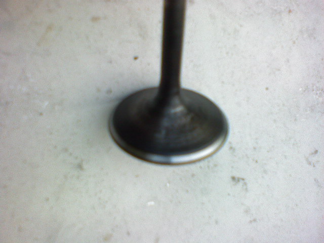

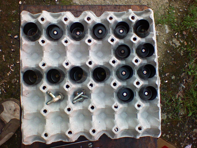

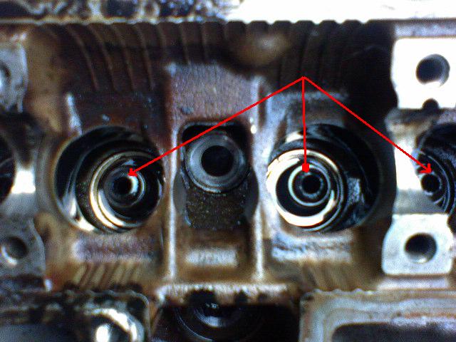

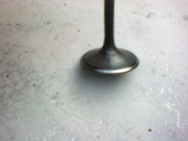

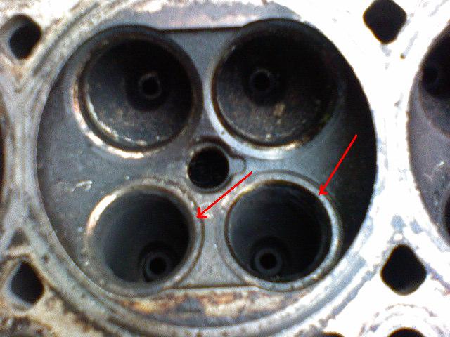

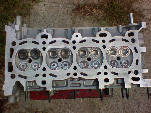

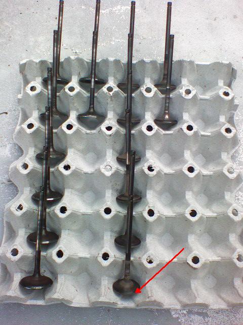

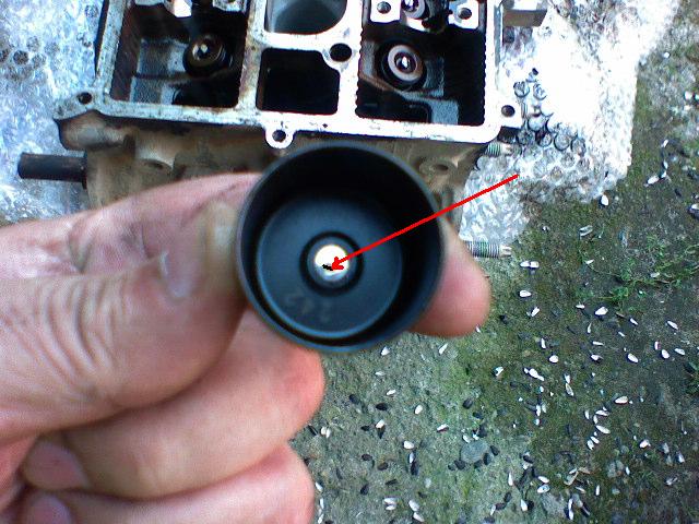

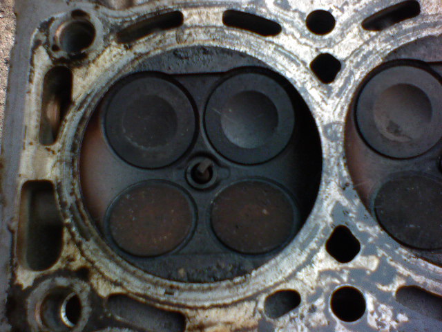

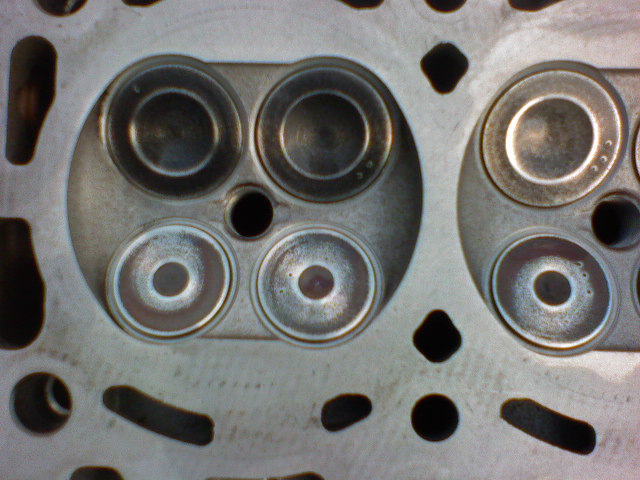

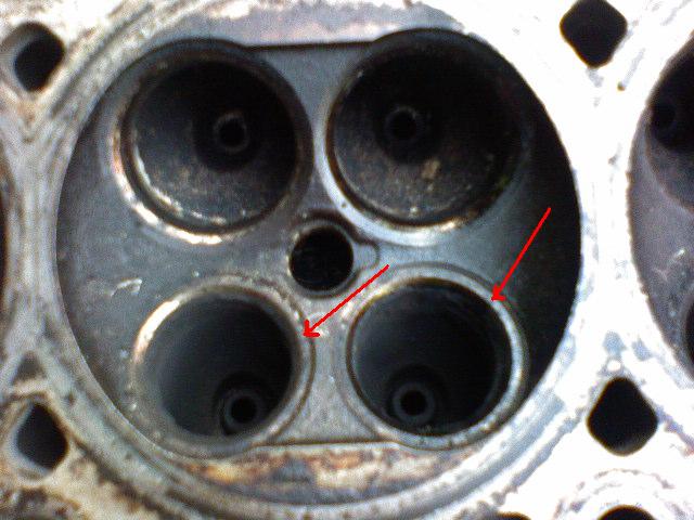

Repararea unei chiulase de Ford Mondeo 2.0 16V an 2003.
Saptamana aceasta am avut de facut o revizie la o chiulasa de Mondeo care a constat in pasuirea supapelor si o usoara planare la suprafata de contact cu garnitura de chiulasa si blocul motor.
La demontarea supapelor am constat ca simeringurile de supape erau foarte rigide fiind coapte de temperatura uleiului si din acest motiv au permis trecerea uleiului printre ele si tija supapei.
Uleiul care curge pe supapele de admisie nu este asa deranjant deoarece vine benzina si il spala dar le cele de evacuare face mari pagube deoarece supapa lucreaza mult mai incinsa si in momentul in care se scurge ulei pe ea si este batut pe scaun acesta il corodeaza si se pierde compresie iar daca operatia de a inlatura defectul nu este facuta la timp sapaturile in scaunul supapei iau amploare.
Dupa demontarea axelor cu came trebuie avuta mare grija cu scoaterea si asezarea in ordine a tachetilor si a supapelor pentru a fi respectat cu strictete locul fiecarei piese.
Reglarea tachetilor se face la admisie de 0,25 iar la evacuare de 0,30 iar aceasta toleranta se face prin inlocuirea tachetului deoarece fiecare dintre ei la partea de interior si chiar in centru au o proeminenta care calca pe tija supapei si aceasta este pe diferite grosimi dar eu personal nu mai cheltui bani clientului pe asa ceva deoarece am posibilitatea sa ii rectific la interior.
Avem si ceva poze in care putem observa cum arata chiulasa inainte si dupa reconditionare.
Putina atentie trebuie acordata explicatiei existente la fiecare poza:
sageata arata zona care are o anumita grosime si regleaza toleranta tachetului
motorasul pas cu pas care se monteaza`spre patele chiulasei
tachetii
chiulasa propriu-zisa
supapa de admisie reconditionata
supapa evacuare reconditionata
supapele si se poate observa cat de arsa este cea de evacuare.
tachetii

Mesajde bibanu47 » 18 Aug 2011, 16:54
fara supape
sageata indica corodarea scaunului
inainte de reparatie
dupa reparatie
cum arata chiulasa inainte de reparatie
cum arata chiulasa dupa reparatie
