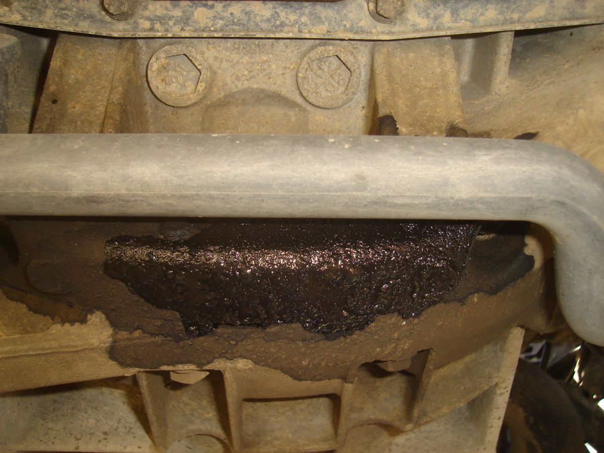

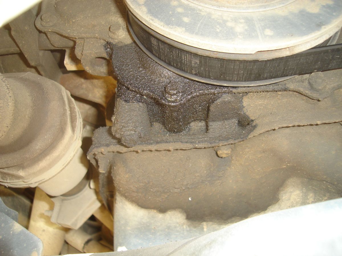

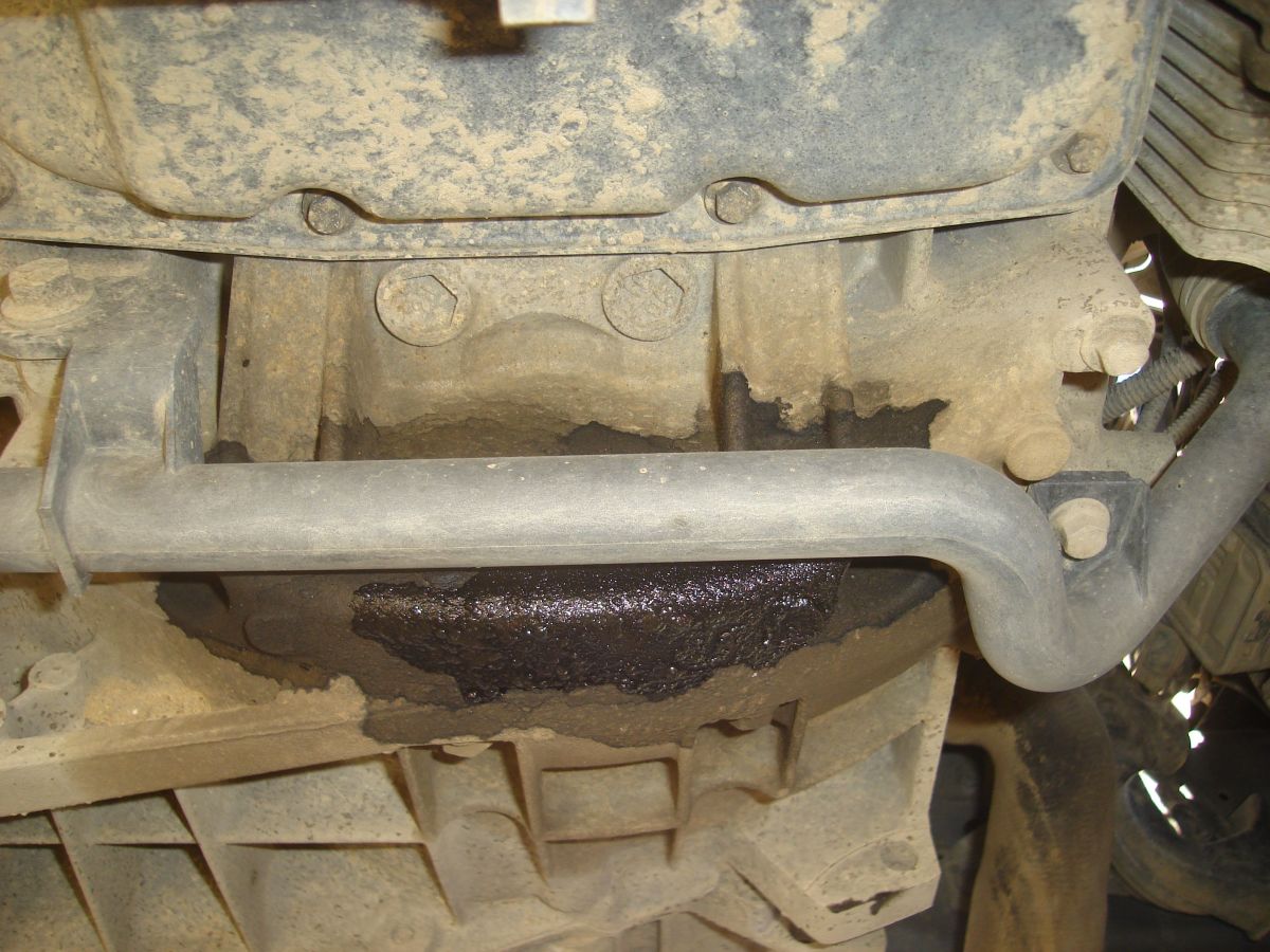

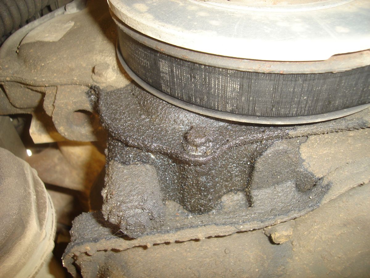

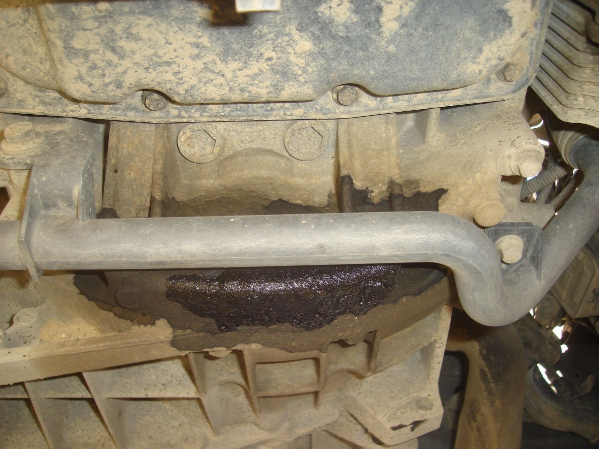

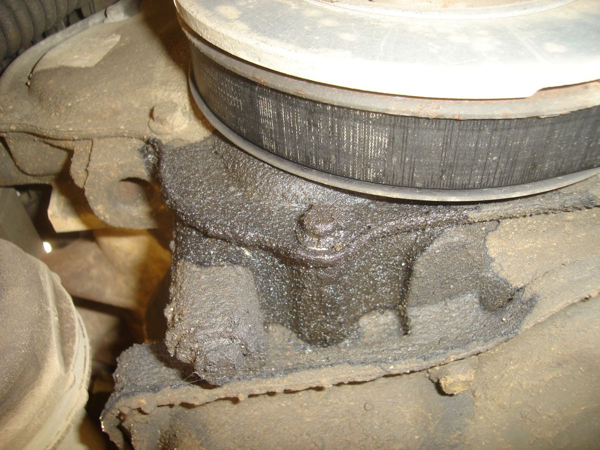

Va salut, as vea sa va intreb si eu ceva legat de masina din semnatura, masina am cumparat-o noua in aprilie 2006 si are 89.000 Km.
Acum 2 zile am schimbat uleiul si filtrele si am observat urmatoarele lucruri, am pus si foto:
1. Urme ulei intre motor si cutie, iese pe o gaura mica dreptunghiulara
2. Urme ulei pe la fulia motorului
3. Motorina din rezervor este neagra, nu se vede nimic prin ea parca este ulei ars - am tras motorina din rezervor cu un furtun pe la conducta de tur care intra in filtru de motorina.
Motorina neagra.
Ulei cutie 2.
Ulei cutie 1.
Ulei fulie 2.
Ulei fulie 1.
Re: bibanu47: service, reparatii, reconditionari si modificari
24 Sep 2011, 13:36
1.Dupa culoare 99 % este ulei din motor care se prelinge datorita simeringului de palier care trebuie schimbat iar 1 % poate fi lichid de frana de la rulmentul hidraulic de ambreiaj.
Daca nu esti gretos da cu degetul mic pe acel lichid si pune putin pe limba si daca este amar este clar ca e vorba de lichid de ambreiaj dar sigur este ulei de motor,oricum si ca este rulmentul si ca este simeringul tot cutia de viteze se demonteaza ca sa ai acces la ambele.
2.La fulie este dus simeringul,se demonteaza cureaua de la accesorii,fulia si se inlocuieste.
3.Referitor la culoare combustibilului nu stiu ce se intampla dar iti pot spune ca daca ar fi fost asa mizerabil dupa cum pare la prima vedere se deteriorasera demult injectoarele.
Ma gandesc sa nu fie ceva minuni care baga ei pe la statii iarna sa nu se congeleze sau cine stie ce aditivi.
La ce culoare are motorina ta,in momentul in care ai schimbat filtrul de motorina trebuia sa gasesti "pamant de flori" in el. :D
Ai incercat sa pui din sticla aia pe o bucata de tifon/pansament sa vezi cum ramane?

Am gustat si nu este amarui, cred ca ulei este.
Se mai poate circula cu masina, exista riscul sa curga mai mult dint-o data?
Motorina este curata, nu are niciun gunoi, daca pun putina intr-un vas se poate vedea pin ea.
Mentionez ca rezervorul nu a fost cutatat niciodata si motorina aceasta era ultima din rezervor, am scos vreo 6-7 litri.
24 Sep 2011, 15:02
Avand in vedere cantitatea infima de ulei care se pierde ai putea sa mai amani reparatia pana in primavara dar in cazul in care incepi sa gasesti dimineata ulei curs sub masina dintre motor si cutie,esti obligat sa schimbi simeringul deoarece se imbiba cu ulei ferodourile de la discul de ambreiaj si incepe sa patineze si sa miroasa a incins.
Cu motorina stai linistit ca este ok,nu demonta rezervorul degeaba,chiar daca are culoare inchisa dar nu are impuritati in ea este in regula,sigur e vorba de ceva aditivi care baga astia pe la statii iarna.

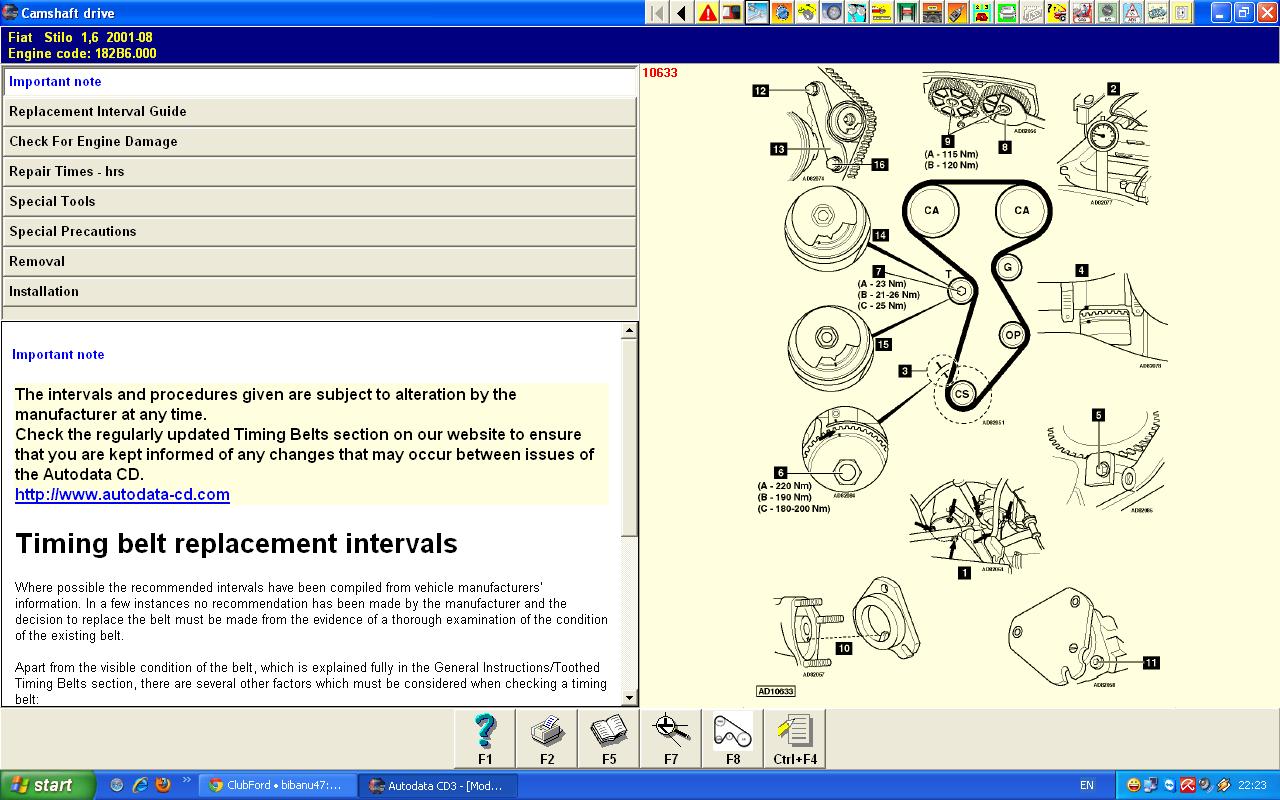

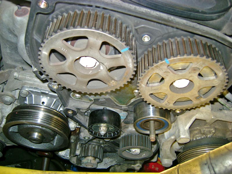

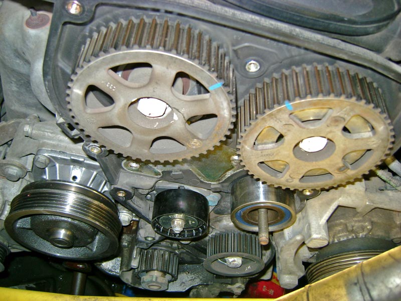

buna seara,dl gabi aveti idee cum se pune la punct distributia l un fiat stilo 1.6 16v din 2001?aveti niste imagini ceva?
05 Oct 2011, 21:37
Salut DavioForce,
Simplu de tot se pune la punct tinere bavaraz :) mai ales ca este pe benzina.
Ce spun acum e valabil pentru ambele tipuri de motoare,atat Otto cat si Diesel si indiferent de numar de pistoane,poate avea si 100 nu conteaza.
Deci dai jos bujia de la pistonul de langa distributie ii bagi o surubelnita in cap si invartesti vilbrochenul pana pistonul ajunge in punctul cel mai de sus (PMS)apoi invartesti axele cu came pana cand cele 4 supape de pe acel piston sa nu fie niciun pic atacate,deci sa fie in repaus total si de obicei cand sunt puse la punct camele respective se uita ori in exterior si putin in sus una fata de alta ori in interior si putin in sus una fata de alta,tu urmaresti sa fie supapele libere,asta este toata filozofia.
De obicei italianul are capacul la distributie decupat in asa fel incat sa se vada punerea la punct de pe axele cu came si au ori puncte ori sageti.
Eu iti expun jos si fisa tehnica dar nu vei intelege nimic din ea decat unde se pozitioneaza vilbrochenul :-??
Daca ai nelamuriri ma suni maine dupa orele 14.00.
Seara buna.

multumesc mult de tot dl gabi,daca intampin dificultati(si sper sa nu fie:D)am sa va mai ocup timpul cu 2-3 minut inplus,dar sper sa rezolv din prima:Dasa arata motorul,axele cu came au doar sagetile acelea care banuiesc ca in pozitia aia sunt bine puse,eu v-am cerut ajutorul pt ca nu am desfacut eu distributia:(...inca odata multumesc.
05 Oct 2011, 22:51
As vrea sa stiu daca nu cumva ai dungi albe pe curea pentru punere la punct.
Dupa ce montezi distributia niciodata in viata ta sa nu dai la automat ci invartesti motorul manual pana face 380 de grade si apoi dai la cheie sa nu te pacaleasca ceva si sa faci praf supapele.
06 Oct 2011, 09:18
din pacate nu am nici o dunga pe curea:(
06 Oct 2011, 14:30
Salut Davio,
In acest caz ,daca nu ai nici decupaturi pe capul de distributie eu iti recomand sa demontezi capacul la culbutori sa imi expui o poza.
06 Oct 2011, 14:45
ok,este ca si facuta;)

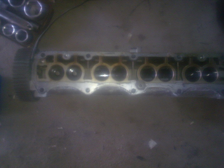

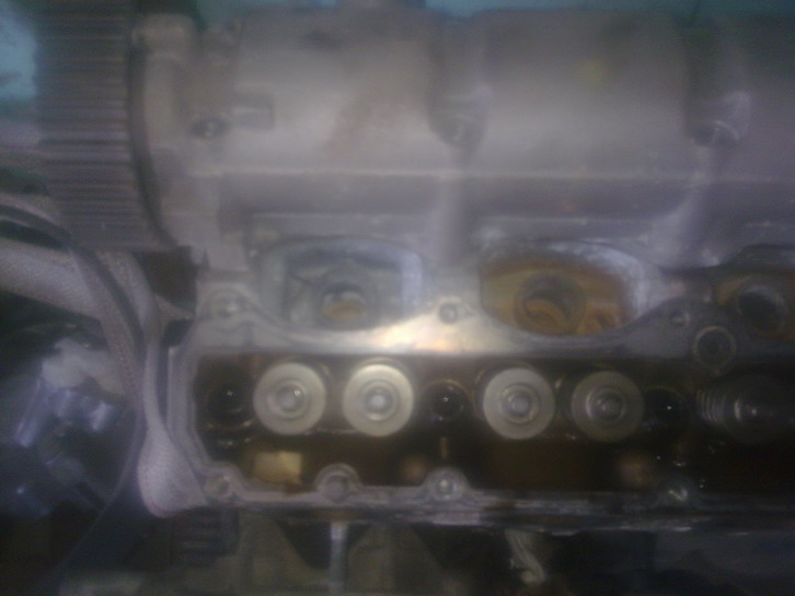

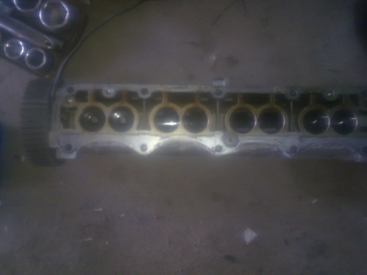

06 Oct 2011, 18:53
acestea sunt pozele,cam neclare din pacate.
06 Oct 2011, 21:30
Davio daca ai dat axa jos ce vrei sa vad ?
