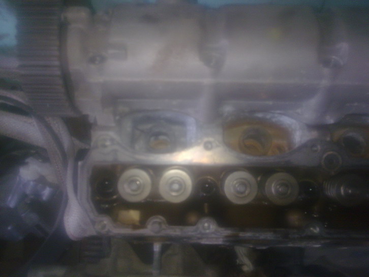

Re: bibanu47: service, reparatii, reconditionari si modificari
Mesajde DavioForce » 06 Oct 2011, 18:53
acestea sunt pozele,cam neclare din pacate.
DavioForce
Mesaje: 1808
Localitate: Slatina
Maşina:
VIN:
Mesajde bibanu47 » 06 Oct 2011, 21:30
Davio daca ai dat axa jos ce vrei sa vad ?
