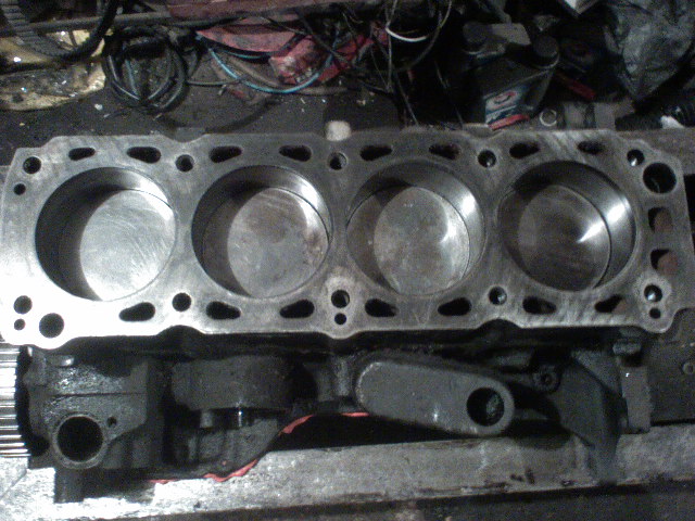

$1 scrie:$2una seara dom' Bibanu.
Am si eu o pb cu foca mea (1.8 tdci 115 cai) cea din semnatura
Nu mai dorea sa plece de cand a dat frigu, din ce in ce mai multe chei in diminetile din ultima saptamana. Intre 4-5 chei lungi si pana la 10-12 chei cand am descarcat si bateria zilele trecute (asta la -5 mai la iarna pe la noi ma astept si la -15-20).
De impins / tras nu am vrut sa nu sara distributia... pana la urma a luat-o la a n-shpea keie cu curent de la un coleg cu loganu pornit...
Am dus-o la un mester, bujii ok, bateria incarcata inapoi, ok, incarcare functionala, ok, electromotor ok, a zis sa merg la alt mester - el nu se baga - pt car ar fi de la alimentare. Am ajuns la un domn care se pricepe la injectoare si a facut o masurare a compresiei.
A dat urmatorul verdict: injectoare ok, dar compresie am numai la 1 piston din 4. A si spus ca se mira ca pleca vara. nu a mai vazut asa ceva a spus
(Nu am retinut la telefon cat / cum, miine ma duc la el la Lupeni, la vreo 20 km de mine, amasina e acolo de 5 zile). A spus ca posibil sa trebuiasca segmentata, dar nu se hjazardeaza sa spune nimic pana nu desface mtorul
Mi-a luat 50 ron pt diagnostic si a zis ca pt 150 ron desface si motorul pt ca apoi sa vedem cum e mai ieftin: luat piesele care trebuie si reparat sau luat alt motor la second hand si schimbat, cu loteria aferenta altui motor....
Dumneavoastra ce parere aveti? ce sfat imi dati?
Mentionez ca masina am luat-o in vara de la craiova, de la primul proprietar, cei de la ford craiova au zis ca e ok, a mers f bine, pana acum cand a dat frigul. Evident ca i-am schimbat uleiul / filtrele,kit distributie si pompa de vacuum care pierdea ulei de cand am luat-o, si de atunci am facut vreo 6000 km, timp in care nu a facut probleme niciodata. Pornea bine, facea un pic de fum cand o calcam pe coada si intra turbo, si a papat vreo 4-500 ml de ulei in cei 6000 km.
Sincer, prea mult nu vreau sa bag in ea, mai bine o duc la targ sau o dau la schimb ... am copil mic si nu vreu sa bag bani in masina, dar imi si trebuie o masina maricica (break) cum e focusul sa car nevasta copil carucior patut cumparaturi si alte dracii.
Multumesc de rabdare, si astept un raspuns sa fiu in tema miine cand ma duc la mester...
Ok,hai sa evaluam lucrurile :
1-mecanicul MINTE,motoarele diesel pornesc datorita comprimarii mari a carburantului si daca ai avea compresie doar pe un piston nu ar mai functiona decat trasa si minim in doua pistoane,unul in niciun caz,el vrea sa spuna ca ai compresia slaba,nu ca nu ar avea.
2-eu nu m-as speria de reparatia motorului,faptul ca nu are compresie poate fi din cauza segmentilor,supapelor sau a ambelor probleme.
3-iti recomand sa mergi pe reparatia motorului deoarece:
-poti schimba motorul cu unul cumparat de la SH si te trezesti ca in 6 luni ai aceeasi problema si cu acesta.
-strici seria motorului si vei fi obligat in 15 zile sa mergi la omologare la RAR cu noul motor unde vei cheltui 600 ron si iti GARANTEZ ca fara SPAGA si asta in cel mai fericit caz daca vrea vreo unul sa-si bage pielea in saramura,nu vei trece testul de noxe.
-odata reparat motorul tau stii ca pleci impacat la drum.
-reparatia motorului nu te va ajunge cat inlocuitul lui si facem un calcul in mare pentru reparatia motorului:
-set segmenti,zicem 300 ron,
-garnitura chiulasa,zicem 70 ron,
-simeringuri supape,zicem 30 ron,
-reconditionat chiulasa,aici depinde de la atelier la atelier dar nu te duce mai mult de max. 400 ron,eu de exemplu iau 320 in conditiile in care simeringurile de supapa le cumpar eu,pastilele de reglaj la supape tot eu iar supapele le pasuiesc cu pasta de diamant nu cu sticla pisata,praf de polizor sau alte minuni si o dau cu toate reglajele facute,mecanicul decat o prinde la cele 10 suruburi si ii pune capacul la culbutori.
-distributia nu o mai socotim deoarece zici ca ai decat 6000km cu ea iar ulei si filtru oricum le cumparai fie pentru motorul acesta fie pentru motorul de la SH.
Deci,facand aceasta socoteala evaziva rezulta ca bugetul alocat nu sare de 1000 ron pentru necesarul de piese si stii clar ce motor ai pe cand in varianta schimbarii te costa din start omologarea 600 ron plus motorul sa-l cumperi de la o anumita sursa.
Eu zic sa te gandesti serios ce faci.
Bafta :)

Am mai vorbit cu doi mecanici de la mine din zona, si miine o iau de la cel de la lupeni. Azi am vorbit cu el si nu era acolo, a zis ca intr-adevar, la 3 pistoane era compresia SLABA. Adica la 2 FOARTE SLABA, la 1 SLABA si la 1 OK. Ma rog. Ea pornea cum am spus, la frig, intre 3 - 15 chei.
Ideea e ca unul din baietii de la mine din oras, care are recomandari bune a spus asa:
- segmenti / cuzineti / garnitura chiulasa si garnitura baie / semeringuri nu stiu de care cam 550 - 600 ron
- alte piese a zis ca nu trebuie decat eventual dupa ce vede
- banii lui pt manopera in care intra nu stiu ce rectificat, planat si nu stiu ce la supape 800 ron (400 e numai rectificatul acela.)
Cred ca totusi o repar, oricum ca sa o vand tot trebuie reparata....
Ulei ce sa bag? Ultima oara a fost Comma pt Turbo diesel de ford / filtre MANN... Aditiv metabond / duralube sa bag ceva sau la segmenti si restul noi nu merita?
Mersi inca odata...

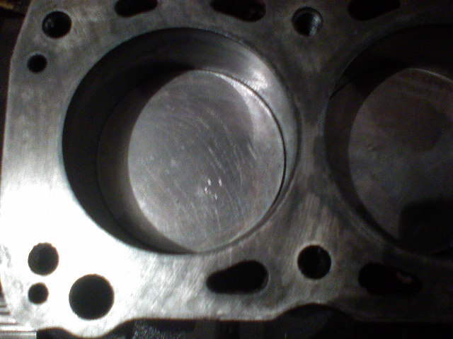

Pana la urma repar foca asa cum m-ati sfatuit, masina imi place...
Am inteles sa citesc pe bidon la ulei, dar totusi, intre Ford Motorcraft Original Motor Oil 5W-30 / Aral High Tronic F 5W-30 / MOBIL Clean 5000 5W-30 GM & Ford sau Q8 Formula Elite C2 5W-30 in masina Dvs ce ati baga?
Problema nr. 2 este am foaia cu compresiile / piston, si spune domnul asa (incepand de la distributie a spus): 20 / 18 / 28 / 20 (nu a spus ce UM dar presupun ca bari...) si afirmatia ca nr. 3 este la minimul acceptat.
Masina deja e la alt mecanic si se desface motorul. Ulei nu a papat pana acum, acest mecanic a spus ca incepe cu pastilele de la supape cica e posibil sa piarda compresia pe acolo si e varianta mai ieftina de reparatie, daca nu, segmenti si restul...
E corect ce mi s-a spus?
Eu sunt inca la stadiul de mecanica de la 1300 pe care o reparam singur... teoria o stiu in mare, dar majoritatea mecanicilor sunt pusi pe jecmaneala. Pacat ca nu e in zona cineva ca Dvs, care sa puna suflet...

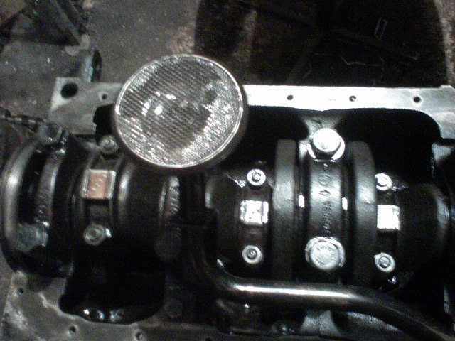

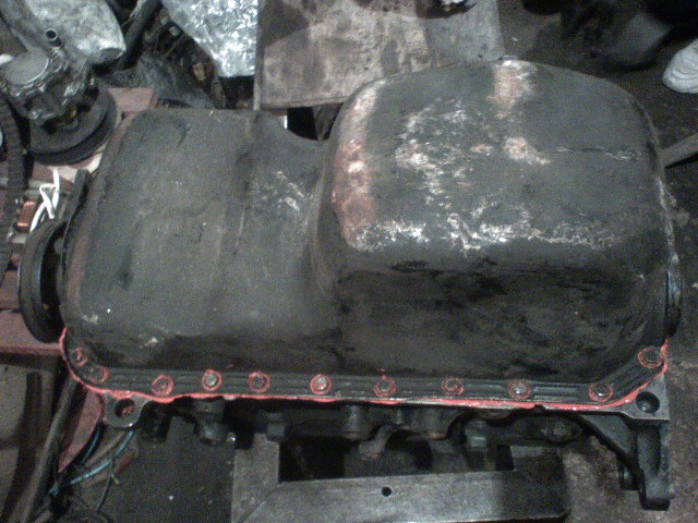

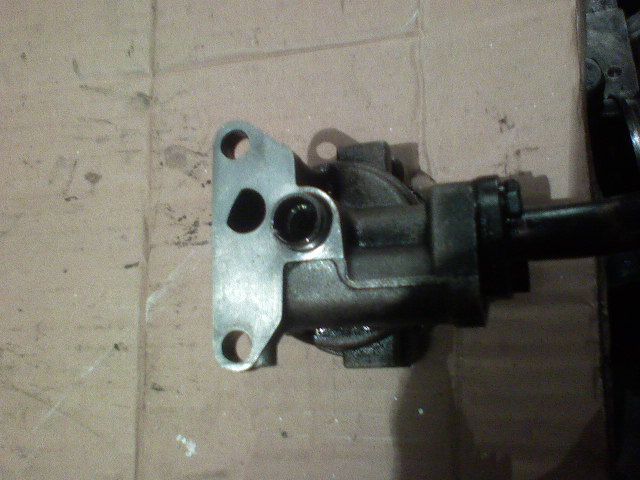

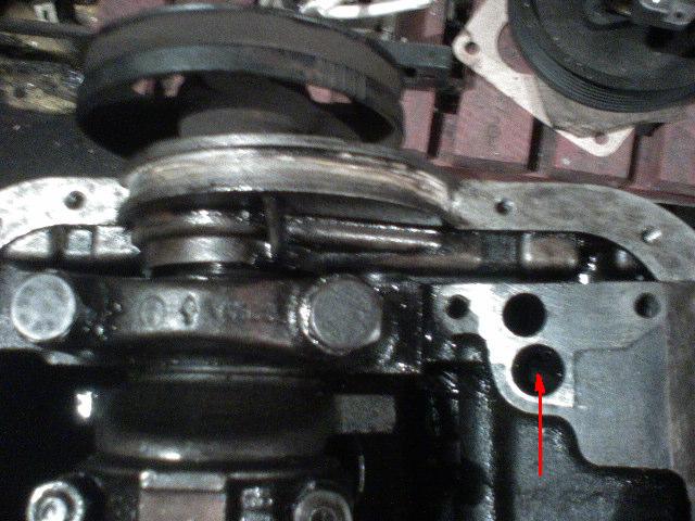

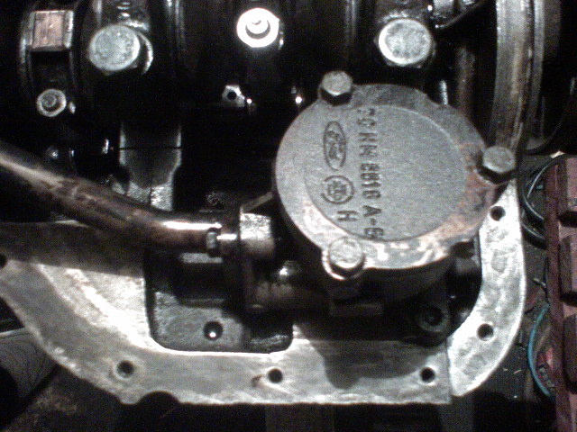

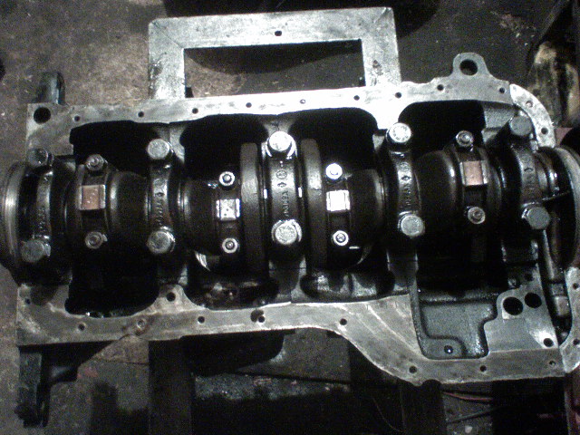

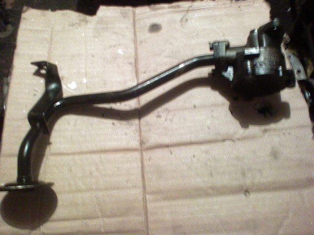

Motorul de 20 SOHC echipat pe Ford Transit,Granada,Taunus,ScorpiosiSierra
Un coleg de forum din Braila cauta un motor sau un bloc motor cu pistoanele in el pentru un Ford Transit deoarece al lui cedase cuzinetii la o biela si a iesit prin bloc spargandu-l.
Eu stiam ca am din tineretele mele :) am un asemenea bloc motor de 2000 cm3 cu pistoanele in el.
Am gasit motorul i-am demontat baia de ulei,am demontat pistoanele si am gasit vilbrochenul perfect la cota zero dar in schimb pistonul nr.3 era spart la garda dintre segmenti. :-??
Am discutat telefonic si am stabilit de comun acord sa-mi trimita prin curierat un piston bun cu biela cu tot din motorul lui care nu il mai putea folosi si astfel am reusit sa completez motorul dar dupa aceea i-am pus si un set de segmenti deoarece ai lui erau cam "obositi". :)
Am montat totul la locul lor si a ramas ca omul sa isi puna chiulasa acasa deoarece nu venise cu ea.
O sa fac o rezentare in fuga a motorului apoi la final voi atasa atat pentru colegul de forum cat si pentru alti doritori,schema distributiei si o diagrama cu diferite date tehnice despre acest tip de motor.
Am uitat sa mai mentionez ca in aceasta seara cand a venit omul de la Braila sa ridice motorul,am fost "decorat" :) cu un crap si niste tuica adevarata care merge fiarta cand o da zapada. :D
Sarut mana pentru masa :D
piston dupa curatare si montare

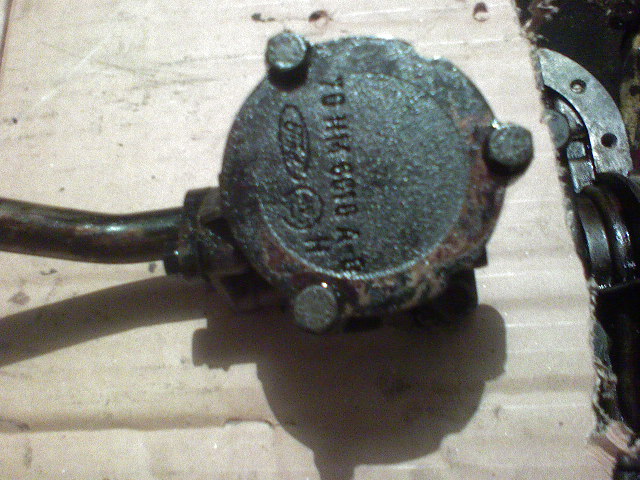

pompa de ulei
pinionul intermerdiar care pune in miscare atat pompa de ulei cat si rotirea delcoului.
turbina pompei de ulei.
partea pompei de ulei cu care se monteaza pe blocul motor
pompa de ulei
locasul unde se monteaza pompa de ulei

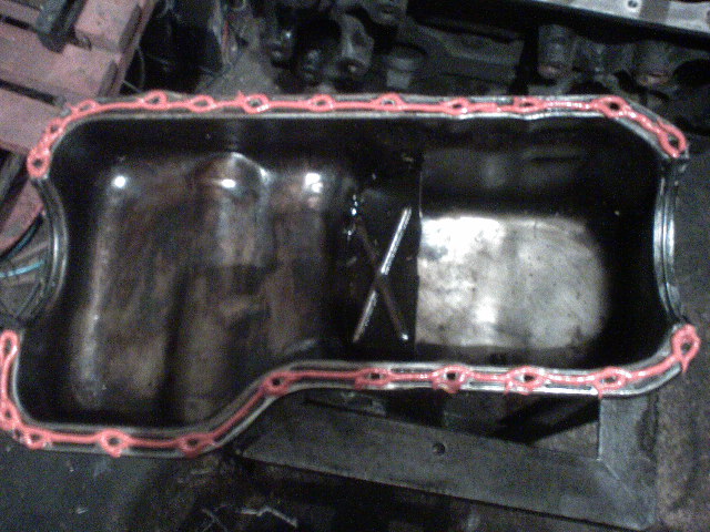

vedere dinspre baia de ulei dupa montarea pistoanelor.
sorbul pompei de ulei.
baia de ulei a motorui sau carterul inferior cum se mai spune

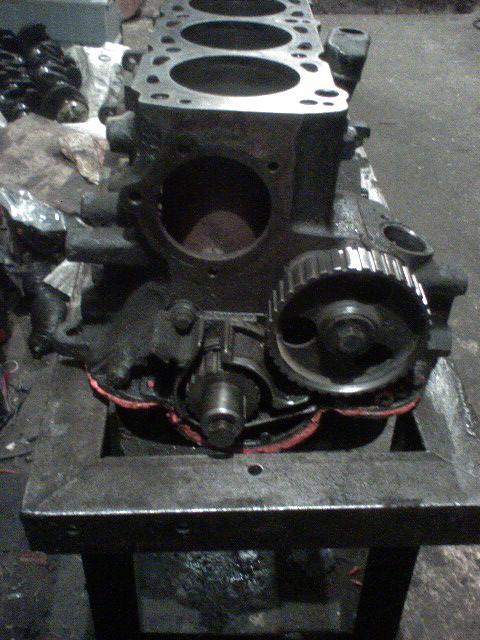

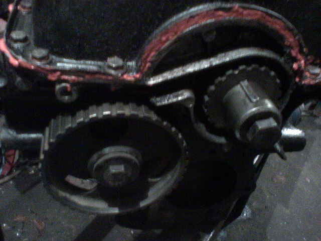

Continuare motor 2.0 SOHC
pistoanele curatate si montate cu segmenti pe bloc.

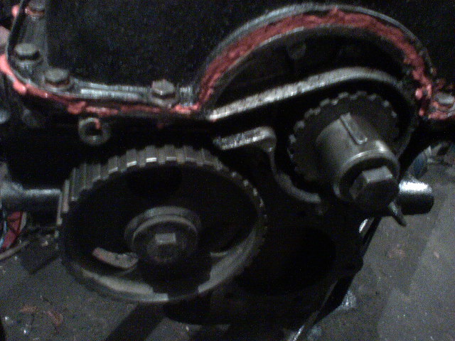

partea cu distributia
baia de ulei montata definitiv

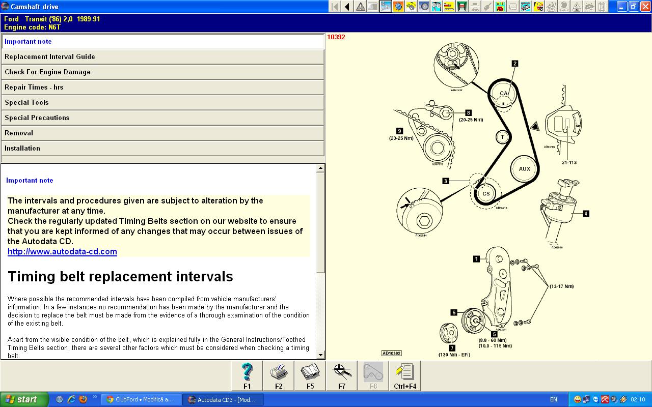

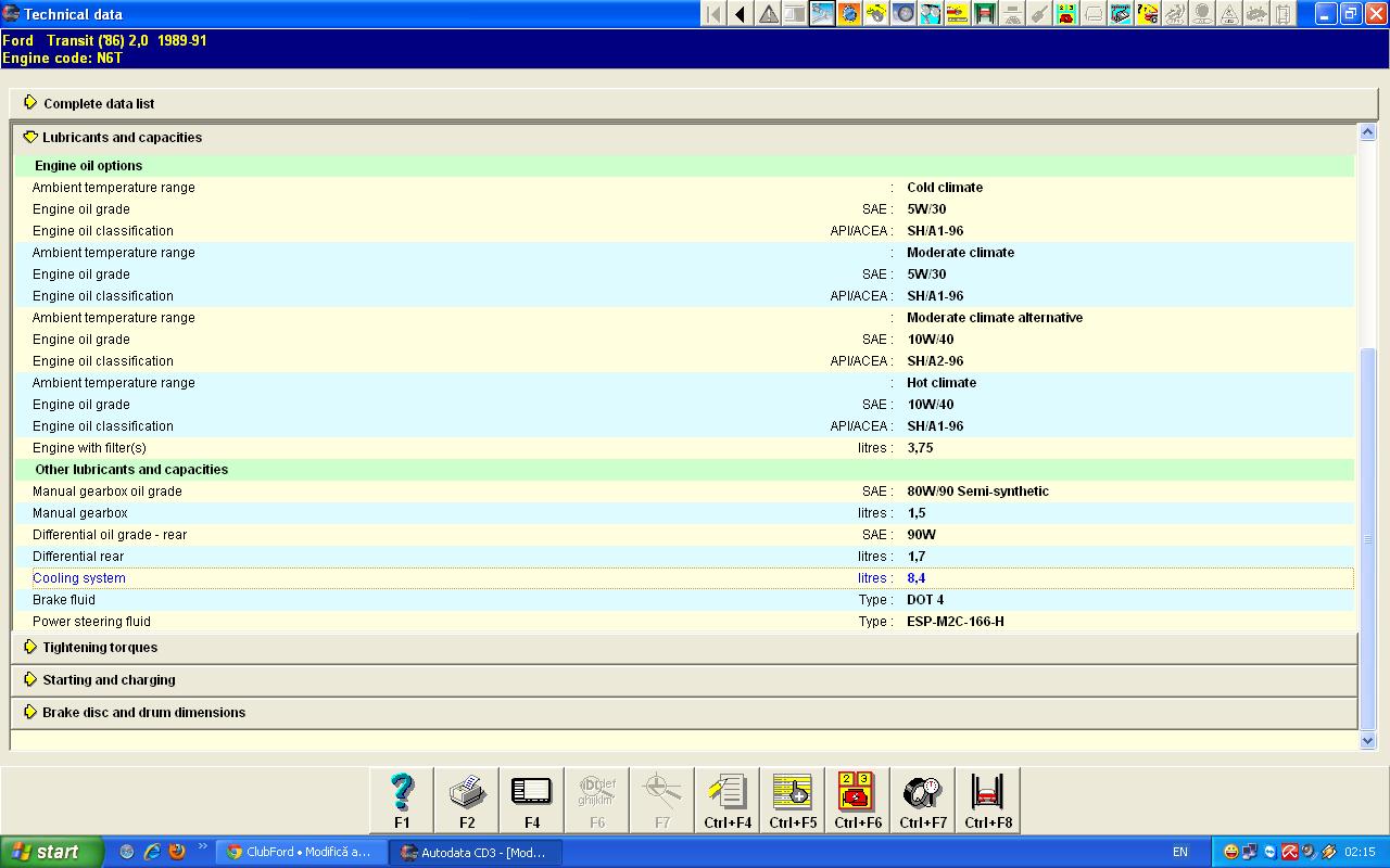

Continuare motor SOHC
