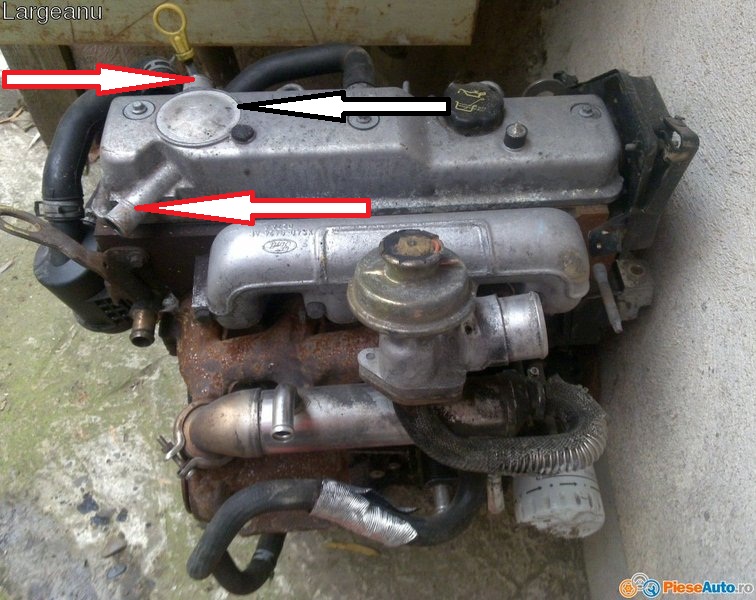

Mesajde NOBEL » 23 Feb 2012, 11:17
Buna ziua
La masina din semnatura FF1,1.8TDDI,90CP am o problema la capacul culbutorilor.
Deci in partea superioara a capacului culbutori,pe partea soferului (sub una dintre rampele metalice ptr. aer intercooler) este incastrat un capacel metalic.Pierd pe marginea acestuia o pelicula fina de ulei. Am deschis capacul culbutori, dar nu pot sa scot capacul respectiv, pentru ca capacul culbutorilor este turnat cu un locas in zona respectiva acoperit de capacelul metalic despre care vorbesc.
Mai vad ca in respectivul locas al capac culbutori sunt practicate 2 conectari intrare/iesire intr-un unghi de 45 grade, banuiesc pentru ulei (ungere turbina??? probabil).
Intrebarile mele sunt cum pot sa remediez pierderea respectiva de ulei in acea zona, daca se poate scoate acel capac (cum?) se poate curata interiorul acelui locas (ce este montat in acel locas?), ce a provocat scurgerea de ulei .
Fac mentiunea ca am avut catalizatorul spart si poate din aceasta cauza s-a creat o presiune suplimentara pe acel capac.
Am intrebat pentru remedierea acestei probleme si aici pe forum si la mai multe service-uri si nimic constructiv.
Marea majoritate a celor cu o problema identica, au recurs la aplicarea unui strat de kit siliconic pe marginea capacelului metalic.

Mesajde bibanu47 » 23 Feb 2012, 13:13
Ai postat o poza care nu se poate mari si as fi preferat sa imi expui niste poze cu capacul demontat daca tot ai umblat acolo.
Eu nu am avut ocazia sa imi vina la reparat un motor care avea probleme cu pierderile de ulei in aceea zona si ciudat este ca acest tip de motor l-am reparat foarte des :D deoarece multi mi-au venit cu supape indoite dar nu am dat importanta acelui capac.
Daca nu poti tu posta poze,promit ca la primul motor de acest gen care imi vine la reparat ma voi ocupa sa studiez si sa va expun problema.
Fiind piesa detasabila sunt sigur ca este etansata cu un oring de cauciuc.

Mesajde NOBEL » 23 Feb 2012, 15:05
Multumesc. Astept un raspuns complet cand poti.
Pentru poza cu capacul culbutori demontat din pacate, dureaza.
M-am interesat pe la diverse magazine piese auto, care au programe complete ford 98...05, si de la toate mi s-a spus ca capacul culbutori se vinde monobloc deci cu tot cu capacelul incastrat, si ca in zona respectiva nu exista garnitura sau oring respectiv o piesa care sa se schimbe.
Eu banuiesc ca in principiu, in zona respectiva ar trebui sa fie o sita ( filtru, epurator) pentru ulei, dar datorita unghiului de 45 de grade intre cele 2 coturi si lungimii lor nu se poate vizualiza interiorul.
Pe net, am vazut la vanzare, capace culbutori din dezmembrari care nu aveau capacelul metalic montat dar si locasul respectiv era gol(interiorul locasului este cilindric, cu inaltimea aprox. egala cu cea a capacului culbutori si diametrul cat cel al capacelului metalic).
PS. Alta poza mai clara la capac, nu am din pacate. Marire poza se poate face din setarile paginii.

Mesajde bibanu47 » 23 Feb 2012, 18:20
NOBEL,
Stii care e problema,capacul la culbutori chiar ca e una din piesele care ii dai cea mai mica importanta cand il montezi pentru ca el nu are rol in miscarea motorului decat de a inchide instalatia de ungere dar daca sustii ca acolo are epurator de gaze ca si la alte auto e cam nasoala treaba pentru ca asta inseamna ca motorul are ceva scapari de compresie si din acest motiv forteaza uleiul care acolo nu ar trebui sa aiba presiune,el ajungand in baie doar prin simpla cadere libera. :-??

Mesajde NOBEL » 23 Feb 2012, 21:31
Nu stiu ce se ,,ascunde'' sub capacelul respectiv.Presupun doar ca ar putea fi epurator, sita,filtru.
Oricum, vad ca mai sunt pe forum baieti cu o problema asemanatoare si nimeni nu cunoaste remediul.
Ma gandesc la cei care au avut pierderi de compresie motor, oare tot la fel s-a manifestat, cu pierdere ulei in zona respectiva.Eu am problema asta de cca. 1, 5 ani iar in iarna trecuta pornea masina destul de bine, mai mult din compresie motor, si aveam 3 bujii tepene.Idem iarna in desfasurare, cu bujii schimbate.
Uite mai atasez un foto cu capacul buclucas:
-sageata neagra=capacelul metalic cu problema;
-sageata rosie sus=intrare in locasul acoperit de capacel;
-sageata rosie jos=iesire din locas.
Te-as ruga totusi, in timp,daca afli cum se poate rezolva problema- ajuta-ne si pe noi cei mai nestiutori.

Mesajde bibanu47 » 24 Feb 2012, 00:08
Nu cumva in interiorul capacului are un separator de tabla nituit sau prins in cateva surubele si voi le dati jos?
Asa are si la Audi VW si la urma se mira de ce da cu ulei.
Chestia cu compresia am explicat-o de zece mii de ori ca exista numai un singursegment gripat pe piston si nefiind toti 3 e normal sa te pacaleasca ca are compresie.
Eu raman la parerea mea ca acela de acolo e capac bagat prin presare,faptul ca sub el are sita si ramificatii pentru epuratorul de gaze e alta problema dar acel capac e detasabil.
Ca este presat cu un oring de etansare peste el sau este ambutisat asta nu iti pot spune pana nu studiez unul.
Daca postezi o poza din interior capacului iti spun imediat,este mare minune sa desfaci 3 suruburi? :D

Mesajde dnc » 25 Feb 2012, 21:51
$1 scrie:$2u stiu ce se ,,ascunde'' sub capacelul respectiv.Presupun doar ca ar putea fi epurator, sita,filtru.
Chestia aia adica, epuratorul, baga gazele provenite din carterul motorului(bloc motor) în admisia de aer. E o chestie pentru reducerea poluãrii.

Mesajde NOBEL » 01 Mar 2012, 19:40
$1 scrie:$2u cumva in interiorul capacului are un separator de tabla nituit sau prins in cateva surubele si voi le dati jos?
Salut din nou Dl. Bibanu,
Scuze ca nu am raspuns mai din scurt, din lipsa de timp, chiar daca sunt in continuare interesat de problema.
Nu am desfacut capacul culbutori si nici nu vreau sa-l desfac, nu din lene pentru ca sunt doar 3 suruburi, care de fapt sunt 4 coliere+2 piulite la scoatere rampe aer intercooler,alte 3 coliere pentru demufare racorduri cauciucate de capac culbutori,3 suruburi de prindere capac culbutori, curatare kit siliconic gasket vechi dintre capac culbutori/chiulasa, aplicare kit nou (pe care nici nu il am) si remontare-si toate astea pentru o poza, din care poate rezulta si o ciupitura la garnitura capac culbutori.
Garantez ca pe spatele capac culbutori, nu exista prindere pentru acel capacel cu nituri ,suruburi si alte gaurele.In mod cert acel capac este bagat prin presare cu oring pentru etansare si nu ambutisat, pentru ca se obs suprafata de separatie intre capac culbutori/capacel.
Interesant este cum se scoate acel capacel si cu ce scula (posibil ceva gen o ventuza), pentru ca acel capacel nu pare sa fie din otel ci dintr-o tabla de aluminiu, iar daca se incearca scoatere cu o surubelnita de exemplu...la revedere capacel.Oricum, in mod cert, acel capacel se extrage, pentru ca am vazut mai demult un capac culbutori fara capacelul respectiv.
Ma intreb, daca s-ar putea curata interiorul respectiv, fara desfacerea capacelului cu niste decarbusol turnat prin cele 2 orificii si suflare cu aer comprimat fara sa deteriorez ceva in interiorul acestuia?
Am apelat la dvs. fara dorinta de a va stresa deloc, doar pentru atunci cand mai aveti la desfacut motoare identice si daca puteti afla un raspuns la problema in timp.Intre timp mai caut raspunsul si din alte surse,
Daca ajuta cu ceva, acelasi tip de motorizare 1.8 tdi,90cp exista si pe transit conect si fiesta.
Multumesc pentru intelegere.
