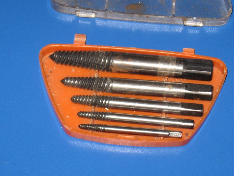

eu am cumpărat mai demult de la bricostrore o trusă specială de extras rupturi.
era vorba de niste tarozi conici pe stânga. tarodul odată introdus în gaura dată de tine în bujie dă să-şi facă filet, îşi face vreo 2 ganguri, iar apoi se înţepeneşte datorită diametrului. atunci, în mod normal, trebuie să înceapă deşurubarea bujiei. eu am mai avut şi surpriza nenorocită ca tarodul să umfle puţin piesa de deşurubat şi să nu mai vrea nici de-a dracului... vreau să mai adaug că tarozii ăia n-au fost dintr-un material grozav; dacă scoteam 2 şuruburi rupte per bucată eram fericit... noroc că nu erau prea scumpi.
am păţit şi eu ca tine acum vreo 12 ani la un nissan patrol, ăla cu motoru de 2.8, 6 în linie, am lasat-o baltă de bujie, pornea foarte bine şi în 5... era o poziţie crâncenă, trebuia dată jos qulasa... proprietarul, care se cam pricepea şi el, nici n-a vrut să audă să dăm jos chiulasa.
în altă situaţie, când treaba s-a dovedit a fi belită rău, adică filetul din chiulasă era şi ciupit dar şi corodat am fost nevoit să majorez gaura din chiulasa, să tai alt filet şi apoi să construiesc o bucşă... operaţia asta, îţi închipui, am făcut-o într-un atelier cu de toate şi de fapt a fost făcută de un prieten care e de meserie. mare meserie!
cam asta ar fi...

aici e şi poza trusei ăleia de extras rupturi, poate îi interesează şi pe alţii

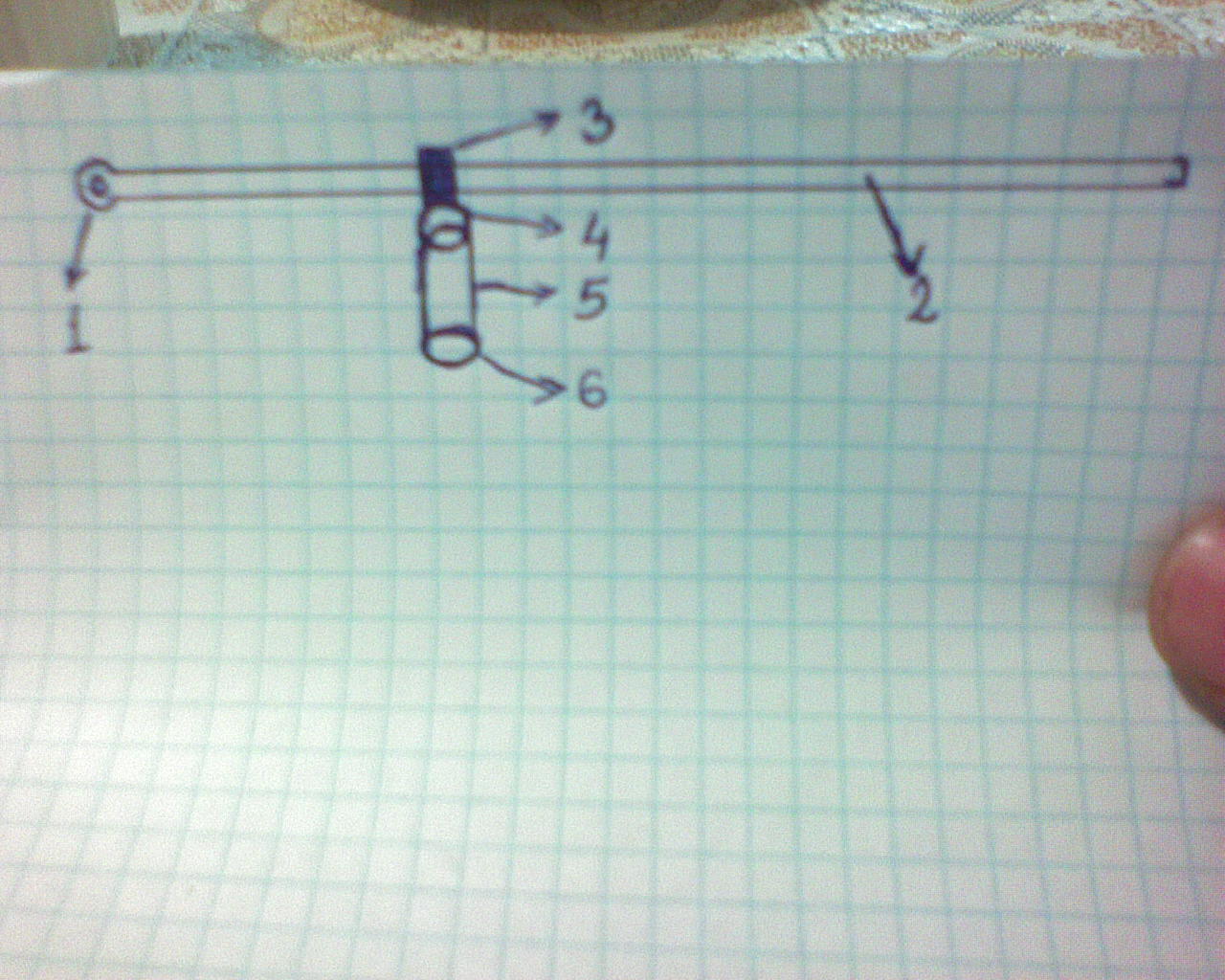

Re: bibanu47: service, reparatii, reconditionari si modificari
24 Ian 2009, 21:21
Buna seara si toata stima domnule Bibanu , numai bine si mai ales multa sanatate !
O sa atasez o poza cu presa home-made de schimbat semeringurile de supape (desenata de dl. Gabi ) :
P.S. motor de mercedes pe BENZINA in 5 pistoane nu exista sau cel putin cu siguranta nu in perioada mai sus mentionata ;) .... la momentul ala motoarele benzinare la mercedes erau : 200 ; 230 ( ambele de 4 cilindri ) ; 250 ; 280 (ambele de 6 pistoane) ; 380 ; 420 ; 500 ( V8 ) iar mai tarziu putin au mai "aparut" 260 ; 300 ; 560 . (de 6 respectiv 8 pistoane) . Mentionez petru cei mai putin in tema ca 200 = 2000 cm3 samd.
24 Ian 2009, 21:34
$1 scrie:$2una seara si toata stima domnule Bibanu , numai bine si mai ales multa sanatate !
multa sanatate si respect domnului Gabi, pentru promptitudine si ajutor...as vrea daca se poate sa detalize cum anume se foloseste unealta de mai sus?
multumesc mult..
