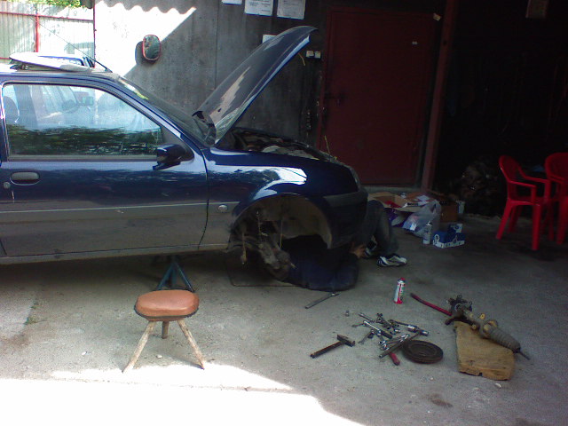

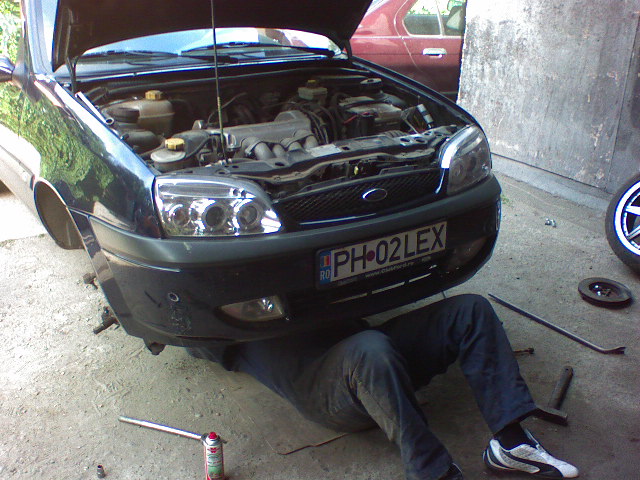

Sambata asta,am mai primit un "control",din partea administrarii forumului.
Am avut onoarea de a cunoaste un alt administrator,care este la fel de muncitor si dedicat sectiunii auto ca si admin.Asgard.Intr.o singura zi(dupa amiaza),a schimbat urmatoarele:
_arcuri fata,
_capete de bara,
_bucsi bara stabilizatoare,
_rulmenti fata,
_flanse elastice amortizoare si rulmenti de presiune,
_ulei si filtru,
_bascule fata,echipate complet.
Pozele spun totul:

Mesajde Maddogul » 07 Iun 2009, 19:52
Salutare salutare
Da am fost la domnu Bibanu si m-am simtzit foarte bine am muncit cu spor unii la Fieste unii la Granade :D
Piesele au fost cam asha:
Basculele echipate cam 250 ron ambele ebay
Capete bara originale cam 100 bucata
Arcurile au fost set nu am schimbat decat fata aprox 200 ron ebay Gmaxx
Rulmentii cam 100 ambii
flansele cam 60
Rulmentii amortizor cam 60 ron
Costul manoperei nepretuit :D
Domnu bibanu ca sa intelegeti este un om simplu cu f f f ff multe cunostinte de mecanica pura si aplicata
Nevasta domnului bibanu este o doamna care stie fiecare cheie si surubelnita din atelier
Si precum am spus a fost o atmosfera perfecta
Multuemsc inca odata si va recomand sa treceti pe acolo macar sa stati de vb cu domnu bibanu sau sa va faceti ceva la masini merita drumul din Buc aprox 90 ca e drum bun si frumos (eu nu am mai fost in zona aia)
Ca timp a fost de la orele 14 pana la orele 12.30 noaptea a fost greu dar a meritat fiecare minut
Cu Stima si Adanc respect
