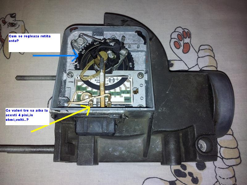

Acum intreb si aici in topicul matale...te rog sa imi spui daca stii cumva,cum se regleaza rotita asta de la debitmetru,cum se face reglajul...acea rotita care e formata din doua parti,o parte fixa pe care o tine o sarma otelita si o parte mobila care intra pe axul de la clapeta dinauntrul debitmetrului si cele doua sunt unite printr-un arc,si clapeta la randul ei o actioneaza aerul la accelerare...,si cum imi dau seama daca functioneaza,cum masor pinii de la mufa?
Intreb asta pentru ca am desfacut debitmetrul,se blocase clapeta dinauntru si am dato jos si am luat cu flexul din ea.
Problema mare este ca acum merge naspa rau,oscileaza realantiul,si daca scot muta de la debitmetru se tureaza singura...iar alta problema este ca imi scoate fum negru pe esapament,ca la diesel...si consuma foaaarte mult benzina.
Tin sa precizez ca mi-au fost schimbate cele 8 came,reglat distributie si delcou(si poate ca nu au fost puse bine la punct?),bujii noi,fise noi.

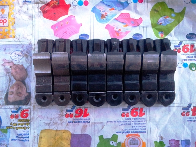

Asa aratau camele mele:

Vezi tu? de aceea pun eu mereu accent pe chiulase si va spun ca degeaba reparati motoarele daca nu faceti chiulasa.
Am marcat cu sageata rosie tachetul mancat in ultimul hal care in loc sa aiba raza in sus unde calca cama are groapa in el.
Daca tu sustii ca acesti tacheti au fost schimbati cauza deteriorarii este una singura,ei sunt unsi cu ulei de o teava gaurita cu 8 orificii si dispusa deasupra axului cu came dar cei care au facut motorul nu au despundat si probat acesta teava de ungere.
Pentru a fi verificata ungerea si curatarea tevii se scoate delcoul din bloc si cu ajutorul unui hexagon de 6mm care se prinde intr-o bormasina electrica se antreneaza popa de ulei si se testeaza totul la rece fara macar a te obosi sa invartesti motorul.
Deabia dupa ce ungerea este in regula se remonteaza delcoul,capacul la culbutori si se porneste motorul pentru a fi rodat.
Acum iar o sa zic ceva si iar voi fi acuzat ca "bat campii" dar cui nu-i convine il rog sa nu ma mai lectureze,sa citeasca kama sutra mai bine,ce vroiam sa spun,ai vazut reclama aia cu nea Matache macelarul cat ii zice la clientul ala "ehe mancatul asta nu e asa usor cum cred unii",asa si cu mecanica asta.
La ultima altercatie avuta cu domnul moderator (regret ca dezgrop mortii dar e necesar)eram acuzat ca nu lucrez dupa carte si ca etc,pai sa imi arate el mie daca scrie in cartea aia a lui de teava aia care se infunda sau daca spune ca se antreneaza cu bormasina pompa de ulei.
Astea sunt lucruri care le pricepi intr-o viata si atunci cand le pricepi nu ai cui sa le lasi mai departe,in fine...
Referitor la acul debitmetrului iti dau o veste proasta,nu vei reusi sa il repari,eu am incercat in timp sa etalonez kilometraje,indicatoare de nivel de combustibil dar niciodata nu am reusi decat aproape cat de cat de adevar,nu pot fi etalonate decat de fabrica.
Sincer acum la debitmetre nu am lucrat pentru ca nu am avut ocazia dar faptul ca ai taiat din clapeta de la difuzorul de admisie nu va mai fi etans si va lucra aiurea.
Nu cunosc terminalele mufei si ce trebuie masurat pe acolo,.nu e de competenta mea,incearca cu o intrebare la moderatorul DGAlexandru.
Eu incerc acum sa iti spun ceva,lucru care nu il vei face si te vei chinui o viata cu masina aia daca nu asculti,e o masina veche si prin injectoarele alea au trecut mii de litri de benzina si etc,vei baga bani in prosie in ea si tot nu va merge si nu vei pune baza sa faci un drum lung cu ea deci iti recomand sa o treci pe carburatie si apoi ti-o repari singur deoarece e de suflat decat jicloarele si nu iti spun aici in public pe ce carburator ca iar se vor gasi "oameni de bine" sa ma "certe" ca nu merge ca au incercat ei dar numai ca nu toate albinele fac miere.
Eu cand imi permit sa fac o afirmatie aici pe acest topic,o fac fiind testata de mine si nu vorbesc din povesti.
E de lucru cam 3 zile dar apoi nu vei mai regreta nici macar o secunda.

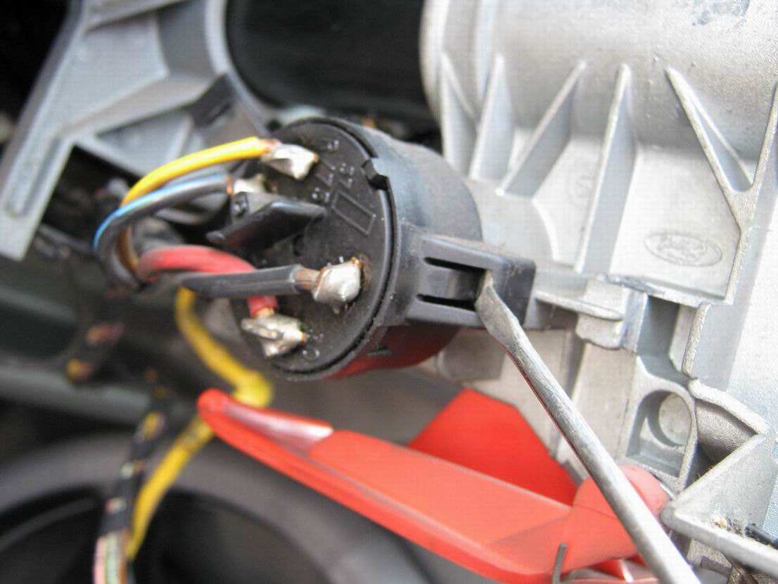

Am si eu o problema la masina, pe care cred ca am identificat-o, dar as vrea si o a doua parere.
Este vorba despre un Escort 6 din 1998, motor Zetec 1,6, 16 valve, 90 cai, benzina.
Simptome:
1. Pun contactul, dau la automat, iar imediat cum incepe sa se auda ca invarte (adica foarte putin, sub o secunda) se opreste tot. Se stinge bordul, se reseteaza radioul si sunt nevoit sa dau a doua oara la automat.
2. Pun contactul, dau la automat, iar imediat cum incepe sa se auda ca invarte (adica foarte putin, sub o secunda) se opreste tot, iar daca mai tin putin cheia in pozitia asta, porneste cum trebuie. Adica tin cheia in pozitia de pornire si o fractiune de secunda nu se intampla absolut nimic, bordul stins, iar pe urma porneste. Face asta cam de 2 ori din 5.
Dupa ce a facut figura prima oara, a doua oara porneste imediat. Rareori trebuie sa dau si a treia oara la automat (ma rog, sa pun contactul pe pornire :) ).
Ce am facut pana acum:
1. Am verificat bateria cu motorul oprit si fara consumatori porniti, scoate 12,4 v.
2. Am verificat bateria cu motorul pornit, verificat cat incarca intre 1500 si 3500 rotatii, iar valoarea a fost 13,99 v.
3. Am curatat toate cablurile de masa la care am putut ajunge fara groapa sau elevator (adica doar cu capota ridicata), adica cele 3 care sunt prinse de caroserie langa baterie si inca unul intre cutia de viteze si caroserie, sub filtrul de aer.
Mi s-a spus ca ar fi carbunii sau rotorul de la electromotor.
Multumesc anticipat!

Re: bibanu47: service, reparatii, reconditionari si modifica
Mesajde ngrazvan » 30 Apr 2012, 15:47
Eu tind sa cred ca este selenoidul electomotorului. Din cuza contactului imperfect sau din cauza ca s-a gripat.

Mesajde vladvasile1@yahoo.es » 30 Apr 2012, 17:31
salut. eu cred ca sint bornele la baterie,nu fac bine contact

Mesajde bibanu47 » 30 Apr 2012, 18:07
Salut Ameriknu,
Pana a demonta electromotorul iti fac alte recomndari in functie de complexitatea lor:
-despre contacte imperfecte nu mai discutam deoarece ai mentionat ca ai facut acesta operatie,
-incearca inainte de toate cu alta baterie de pe o masina functionala a unui amic deoarece am patit acesta problema cu un Audi care avea o legatura moarta intre 2 elementi in carcasa bateriei si cand facea cand nu facea contact,
-verifica partea electrica a contactului si vezi daca nu cumva firul gros de culoare rosie nu are papucul deteriorat in izolatie si nu mai se preseaza cum trebuie.
Am enumerat cele de mai sus deoarece tu precizezi ca in momentul cand treci pe demaror iti dispare cateva secunde tensiunea din instalatie intrucat se stinge tot borbul si apoi isi revine.
Referitor la electromotor ,el nu poate face sa dispara tensiunea de la bord deoarece bordul e alimentat din alt fir separat de la baterie dar asta nu inseamna ca nu ar putea din cauza uzurii mari a carbunilor,acel grafit rezultat in amestec cu ceva apa intrata in el sa,sa formeze o pasta conducatoare de curent astfel "furand" tensiunea pentru un timp foarte scurt cand dai la automat.
Ar mai fi in ultima instanta starterul de pe electromotor care are platbanda de strapare a curentului uzata si cand da de sarcina mare flameaza si pierde contactul dar nici acesta nu face sa dispara tensiunea din bord.
Deci te rog sa incepi cu bateria,e cel mai simplu.
bibanu47
Director Tehnic
Mesaje: 6874
VIN: IMEDIATCASATEAJUT
Mesajde Ameriknu » 30 Apr 2012, 18:24
Nu pot face acea verificare la contact, incat nu am papuci.
La mine vin firele la contact si sunt lipite pe piciorusele care ies dintr-un "disc" din plastic, in care intra tija angrenata de mecanismul contactului, care se afla pe partea cealalta a coloanei volanului.
Am atasat o poza cu firele de la contact.
O sa incerc cu o alta baterie, sa vad daca mai face figura. Revin maine cu un raspuns.
Multumesc pentru raspunsuri!
Mesajde bibanu47 » 30 Apr 2012, 18:50
Nu exista in istoria automobilismului contactul de pornire al masinii sa fie lipit direct in instalatie sau numai in cazul in care rigleta a fost deteriorata si a intervenit cineva lipind pe direct.
Verifica mai jos pe mitraliera volanului pe sub bord ca sigur are mufa de imbinare.
