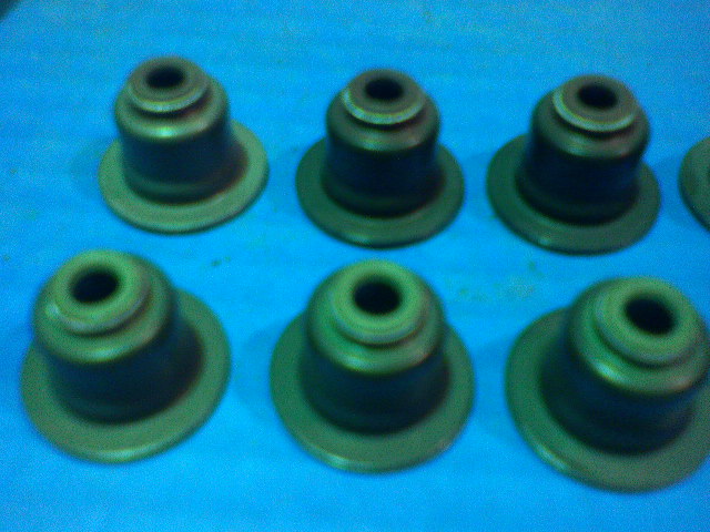

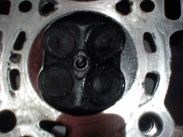

Danute problema este in felul urmator,nu conteaza ca ai segmentat motorul acum 2 ani ci cati km ai facut de atunci si conditiile de exploatare si intretinere care le-ai efectuat asupra lui.
Referitor la chiulasa,aceasta nu se poate stramba de la tamponarea in supape prin sarirea distributiei ci numai sparge sau fisurarea dar atata timp cat nu fierbe in vas este in regula dar eu nu pot sti ce a facut persoana respectiva la chiulasa de la nefericitul eveniment si daca ai cumparat supape noi si el nu le-a pasuit in chiulasa si nu a schimbat simeringurile, poate consuma ulei pe la ele dar nu in cantitati industriale.
In concluzie trebuie demontata chiulasa pentru verificare si cu acesta ocazie se vede si uzura blocului si daca necesita segmentare sau daca mai merita raparat.
Daca doresti sa colaboram poti demonta chiulasa si mi-o trimiti mie sa ti-o dau pregatita cu totul,adica rectificate si pasuite supapele cu toate reglajele facute si simeringurile schimbate decat o arunci su un coleg de forums pe masina dar atentie,semeringurile le cumperi tu iar manopera te costa 320 lei sau daca te decizi poti aduce masina cu totul la mine.

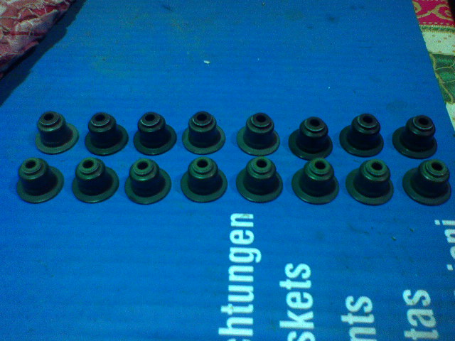

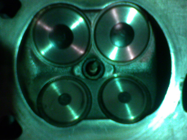

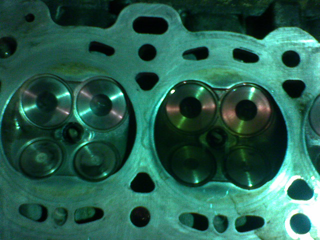

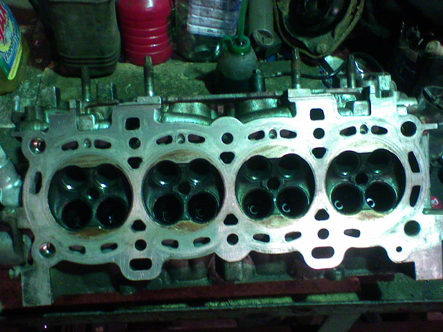

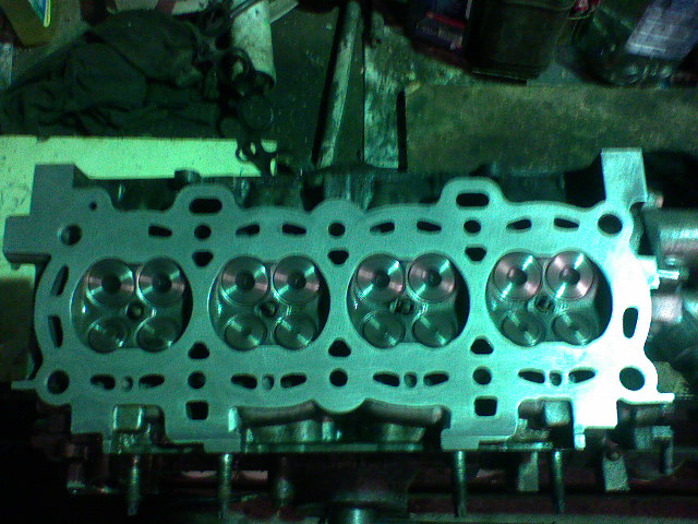

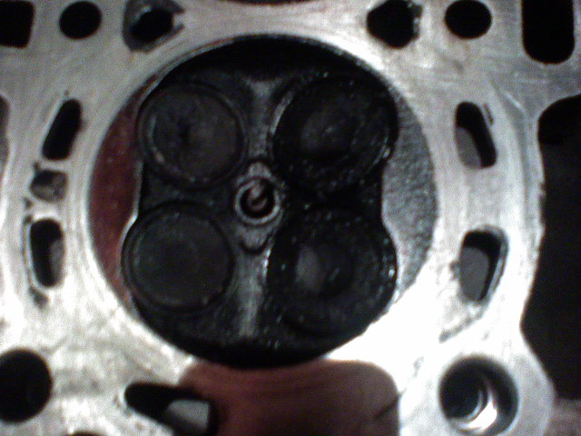

Uite ,o sa-ti prezint mai jos o chiulasa reparata saptamana trecuta,de fapt i-am facut tot motorul la un coleg de forum si sa faci comparatie cum aparea chiulasa inainte si dupa interventie.
simeringurile de supape
supapele de pe un piston dupa reparatie
dupa ce a fost prelucrata.
inainte de prelucrata.
asa arata dupa reparatie
solutia de culoare inchisa este acolo pt ca probam daca nu curge cumva vreo supapa.
inainte de prelucrare
