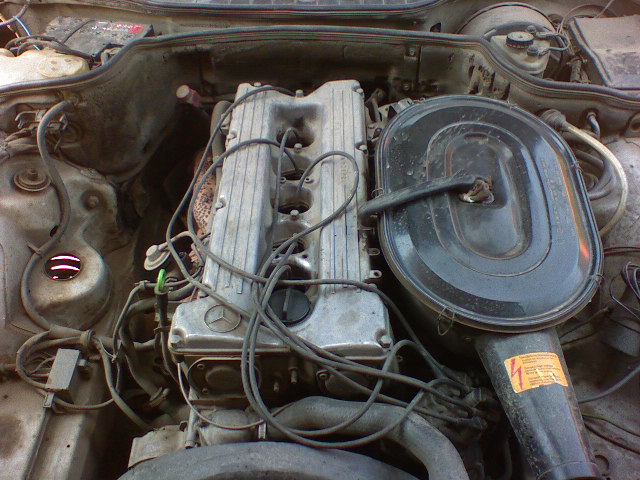

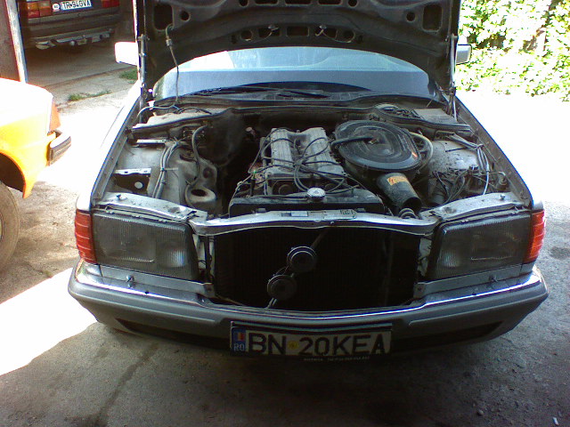

Astazi am primit vizita moderatorului Sile,cu care nu ma mai vazusem de cateva luni.Daca tot a batut drumul pana aici,cu un Mercedes cu motor pe benzina de 2800 cm3,6 pistoane in linie :D ,a schimbat si distribuitorul delcoului deoarece era intrerupt si "fura" scanteia.Dupa terminrea operatiei,care a durat 5 minute,a pornit motorul si la turat in gol la 6000 de ture,de am crezut ca sa crapat asfaltul sub el,iar un vecin care sta langa atelier,a cazut din pat. =))
Postez 2 poze,cu acest "utilaj" :

Mesajde Mihai L » 11 Iun 2009, 19:52
La cate masini are Sile, ar putea da de lucru la toti mecanicii si electricienii de pe forum... :D

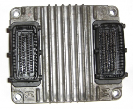

Mesajde marianrec » 12 Iun 2009, 19:02
$1 scrie:$2Opel peste 2003 nu am reparat,dar cele mai frecvente care vin la mine,sunt Astrele cu motor de Isuzu 1,7 TDI.
Se rup in draci fuliile de la pompele de ulei si rup cureaua de distributie,indoind supapele,le visez noaptea. :D
Din cate stiu e cea mai frecventa problema la masinile astea este calculatorul motorului. Dupe cele scrise aici de dvs inseamna ca sunte cele mai proaste masini de pe soselele patriei...

Re: bibanu47: service, reparatii, reconditionari si modificari
Mesajde bibanu47 » 12 Iun 2009, 19:10
Stii ce este cu calculatorul motorului,cedeaza electrovalva de la pompa de injectie si instalatia electrica este atat de etansa incat motorina,ajunge in mufa calculatorului.

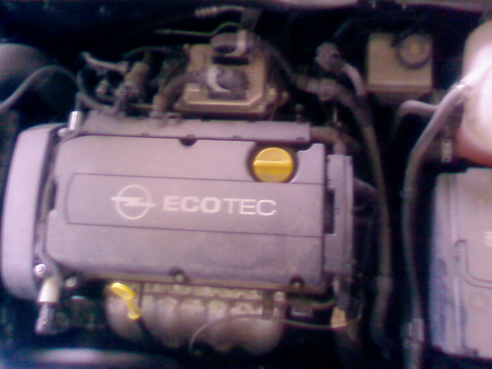

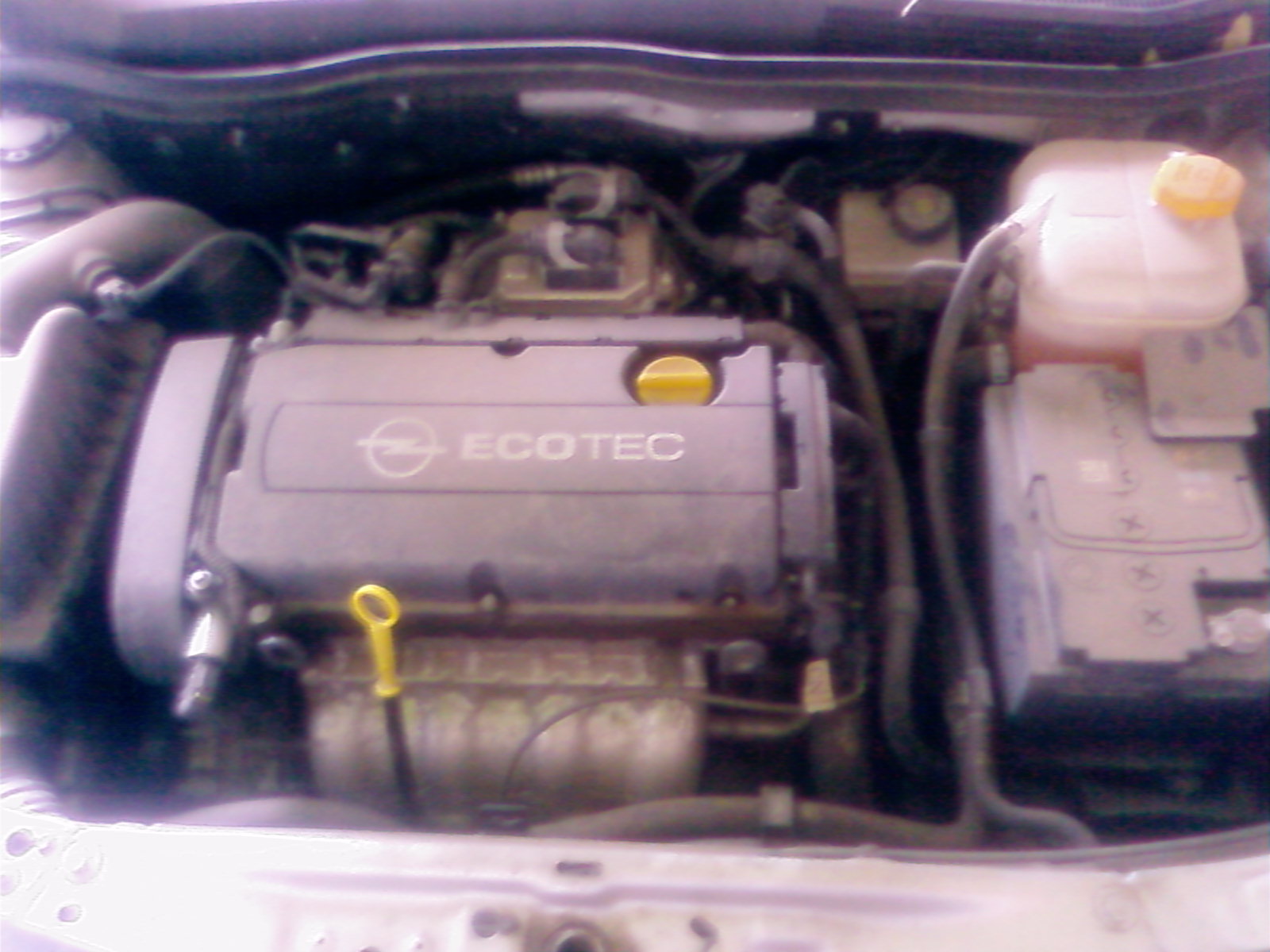

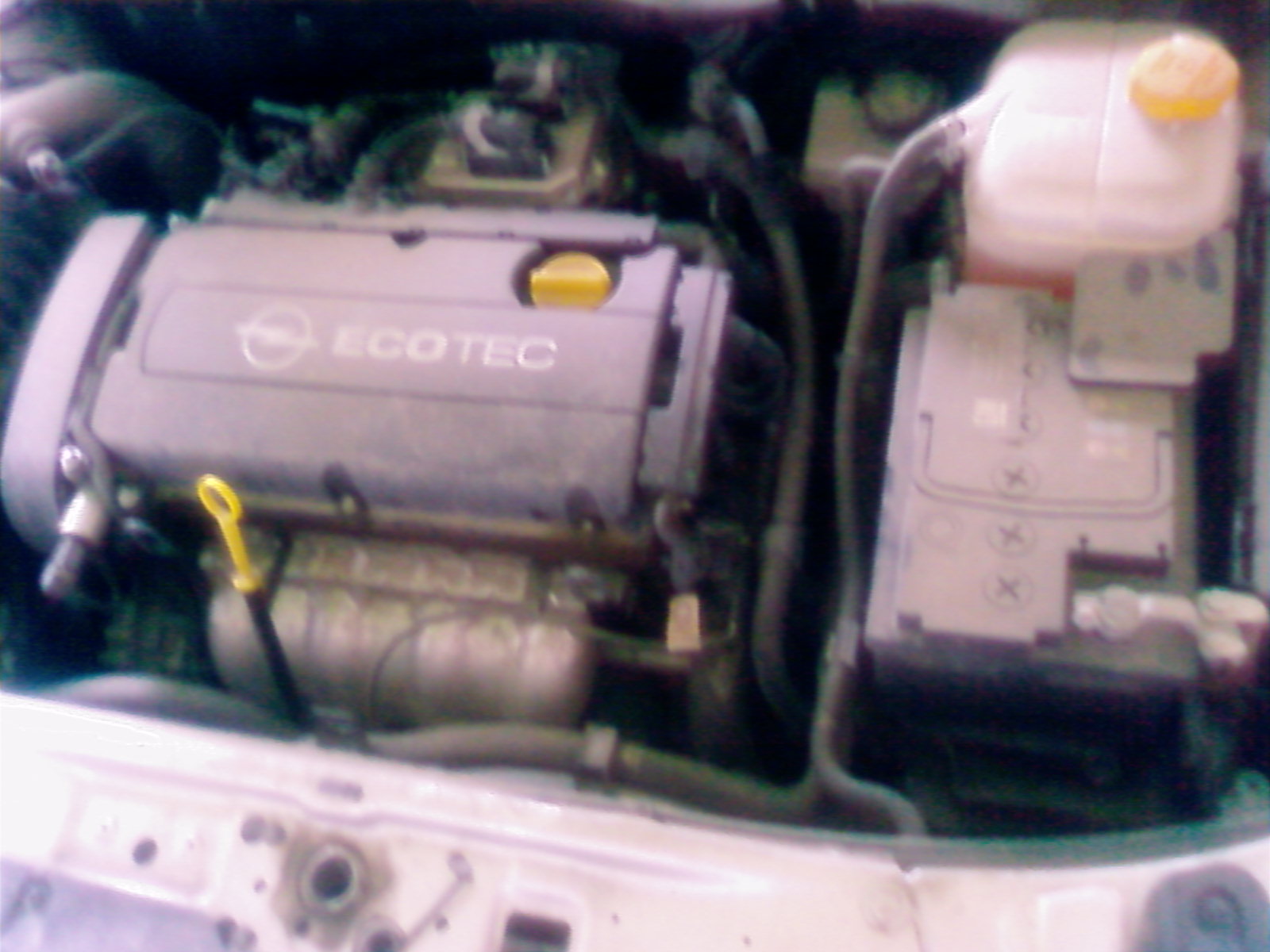

Mesajde mctano » 14 Iun 2009, 18:24
Domnu Director, am reusit sa prind 3 poze cu telefonul.. in seara asta..
Mesajde bibanu47 » 14 Iun 2009, 18:48
Da,asa cum am presupus,este motorul de 1,6i 16V,dar e chiar culmea ca si la acest motor pe benzina au folosit un calculator deasupra motorului,similar cu cel de la motorul de Isuzu 1,7TDI si tot cu 2 mufe multicontact.Eu sustin sa mergi cu ea la tester.

Mesajde Moartea » 14 Iun 2009, 23:36
băi, Gabi!
fratili mieu are o astra din 93 ăla cu 1.8 OHC cu injecţie monopunct pe care scrie mare GMC...
de vreun an de zile ne chinuieşte cu nişte belele cu aprinderea... i-am schimbat fişele de 2 ori, m-am uitat noaptea la ea să văd dacă fură scânteie, şi fura, dar după ce i-am schimbat fişele nu mai fura dar tot prost mergea...
nenorocirea şi beleaua mecanicilor este că maşina când face când nu face...
nu face mereu, are toane, în 70% din cazuri merge perfect... tu-i mama mă-sii...
constatarea mea este că atunci când e rece motorul merge foarte prost şi cam înecat după urechea mea, iar dacă se opreşte nu-l mai porneşti decât dacă-i arzi bujiile sau dacă-i dai o pauză de 4-5 ore...
cum ziceam, în 70% din cazuri porneşte normal, fără bâlbâială şi merge aşijderea...
ia zi, ai vreo idee?
maşina e vechişoară dar e în minţile ei...
Mesajde bibanu47 » 15 Iun 2009, 00:26
Daca este motorul ala cu capacul delcoului foarte lung,care se fixeaza cu doua suruburi,dispus in capul axei cu came,acel delcou are modulul de aprindere incorporat in el.Modulul comanda si injectia si aprinderea,demonteaza capacul si vezi daca se observa fisuri la terminalele electrice,sau daca sunt oxidate.Sunt echipate si pe motoarele de 1,6 si eu personal am patit aceeasi problema,cu Opelul unui colonel,ma disperase,facea la fel cum descrii tu,plus ca o parca undeva,iar apoi nu mai pornea si ma dispera cu telefonul.A fost cu ea la tester si nimic,mufa de diagnoza este langa pompa de frana,pana cand am gasit la un prieten din oras,un delcou accidentat dar modulul era bun.L.am demontat si montat in locul celui de pa masina si intr.un an de zile,nu a mai creat nici.o problema de atunci.Acum vreo luna de zile,a vandut.o tot aici in oras si tot perfect functioneaza,omul a mai luat si el 2/3 PENSII si si.a tras Golf 4,motor 1,9TDI. :)
Daca este asa cum zic eu,te repezi si tu la Alexandria,cu 1 kg de cirese ca mi.ai facut pofta,sper sa nu mi se lungeasca gatul,pana atunci. ;)
