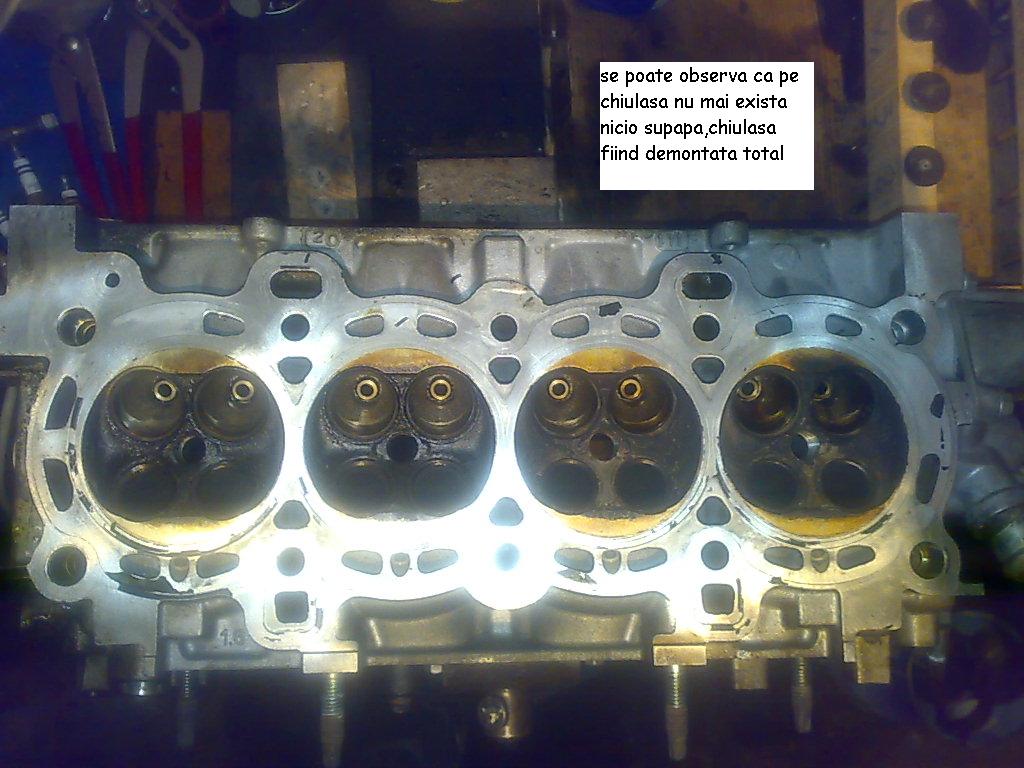

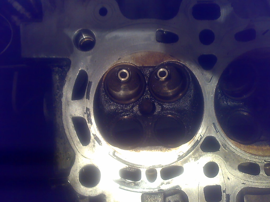

nu am gasit deocamdata dar va rog frumos sa imi ziceti aproximativ daca va trimit chiuloasa goala fara nimik pe ea cat ma costa la dvs sa mio trimiteti gata echipata decat sa o pun pe masina.din chiuloasa doar supapele sunt problema,axa cu came si restu sunt ok.deci cat costa?D
am omis sa specific ca este vb de un seat arosa cu motor de 1.0 tip motor auc din 2001 facelift
supapele sau strambat dand la automat,deci nu erau strambe rau,abia se observa.masina a avut un defecet la fulia de la pompa de apa si cand am oprit motorul a cazut fulia cu tot cu curea de distributie nestiind asta dupa ceva timp am dat sa pornesc masina si cand colo se auzea un sunet ciudat,apoi am tras un ochi pe la motor si miam dat seama ce sa intamplat si am fost suta la suta sigur ca sau indoit si supapele pt ca dupa ce am pus la punct distributia nu a vrut sa mai porneasca nici chip,compresie ioc,etc.

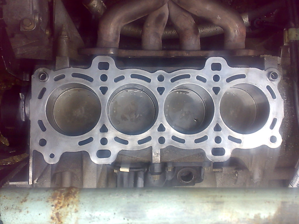

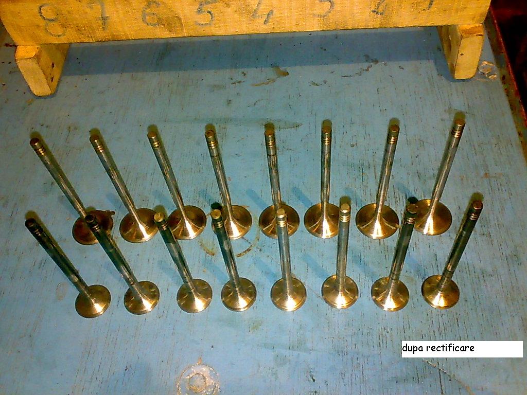

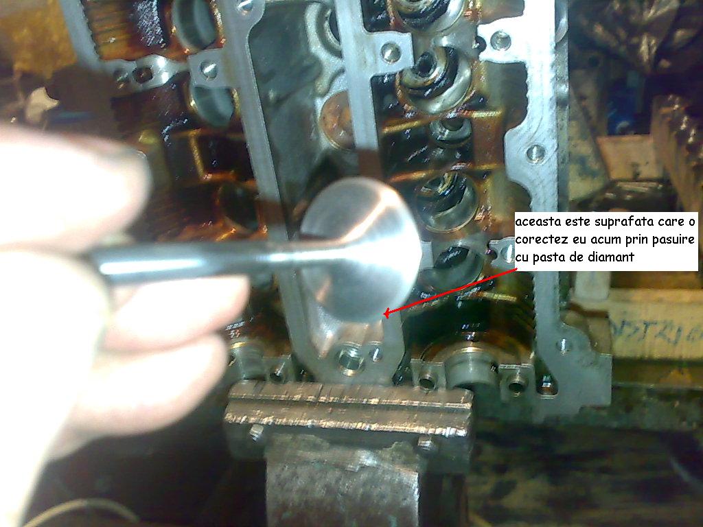

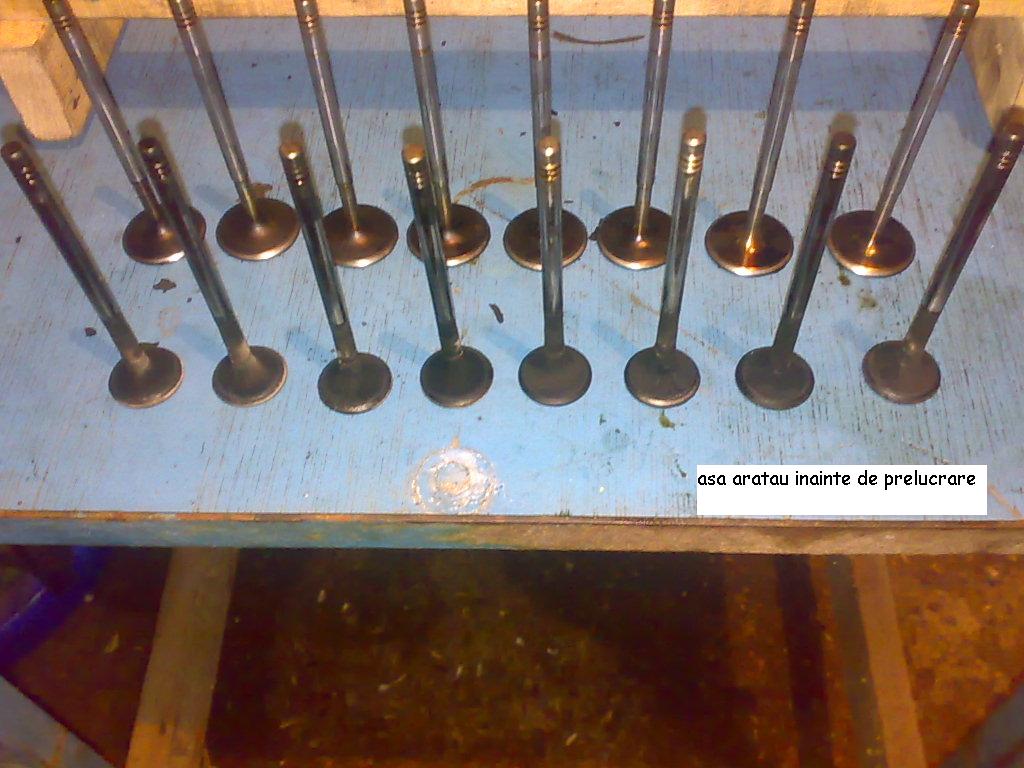

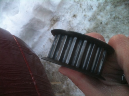

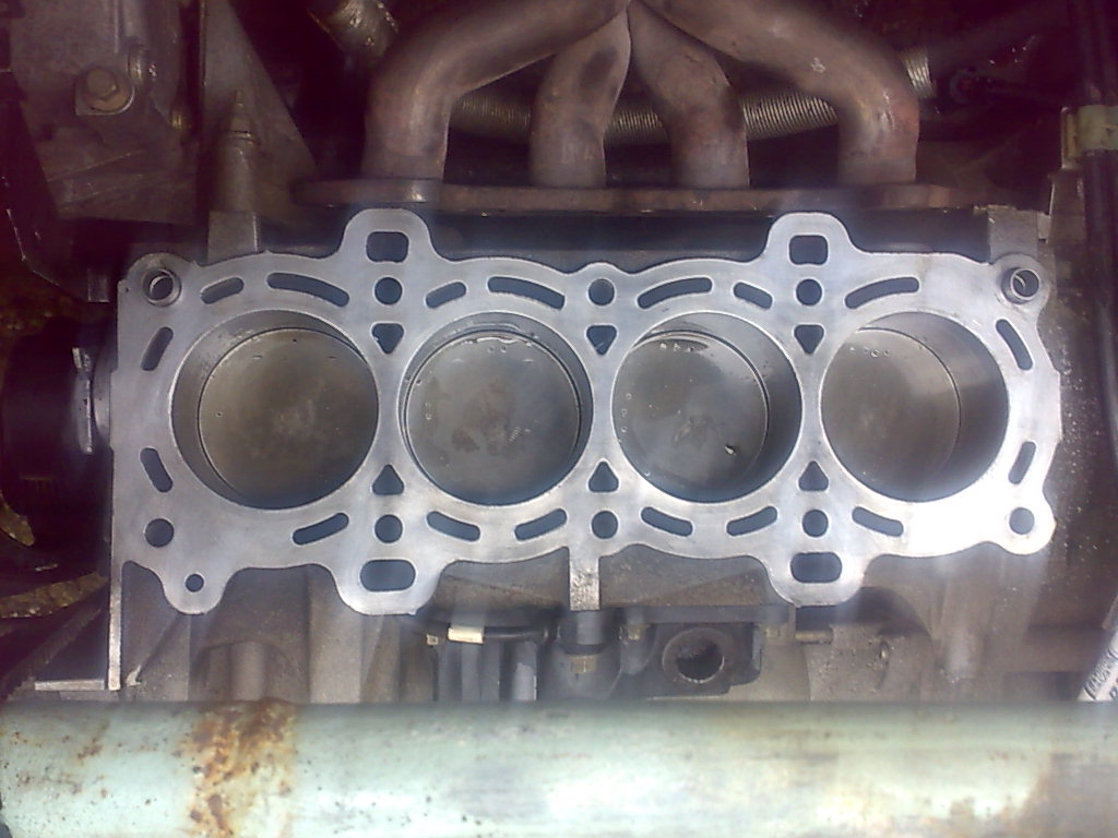

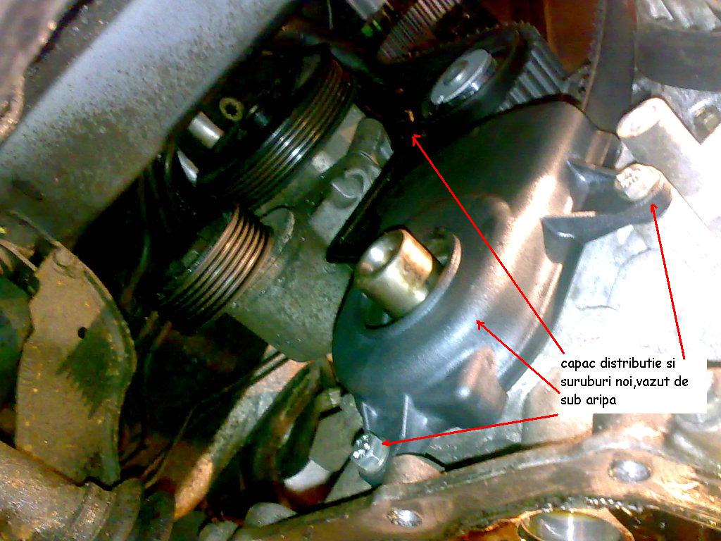

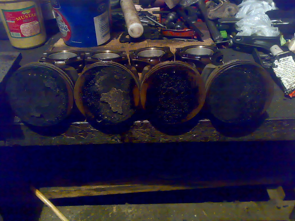

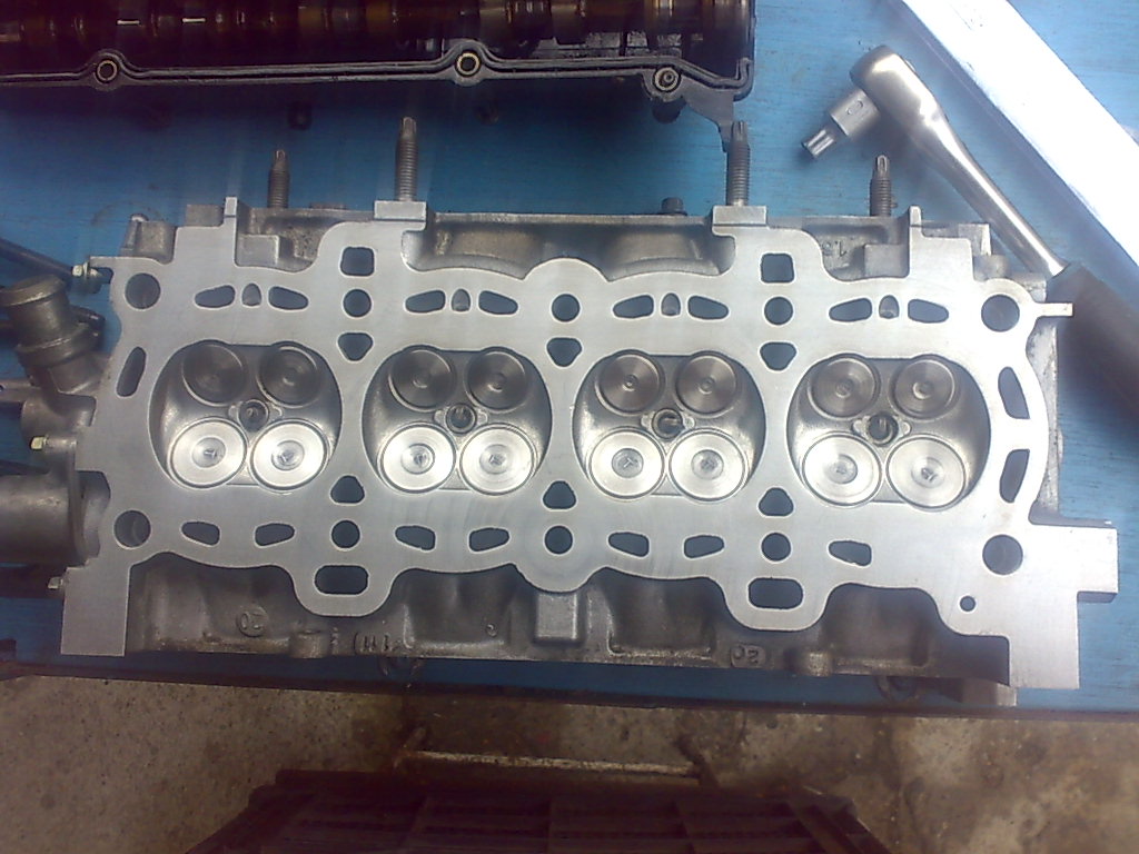

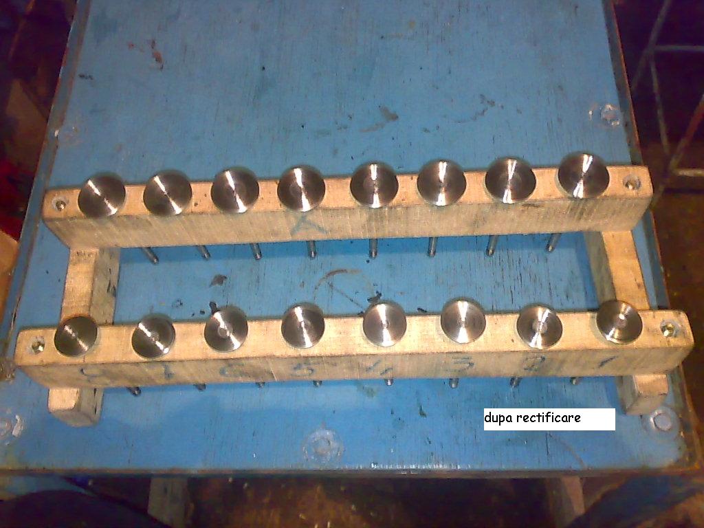

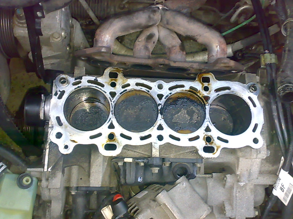

Mesajde bibanu47 » 09 Feb 2014, 04:42
Buna dimineata,

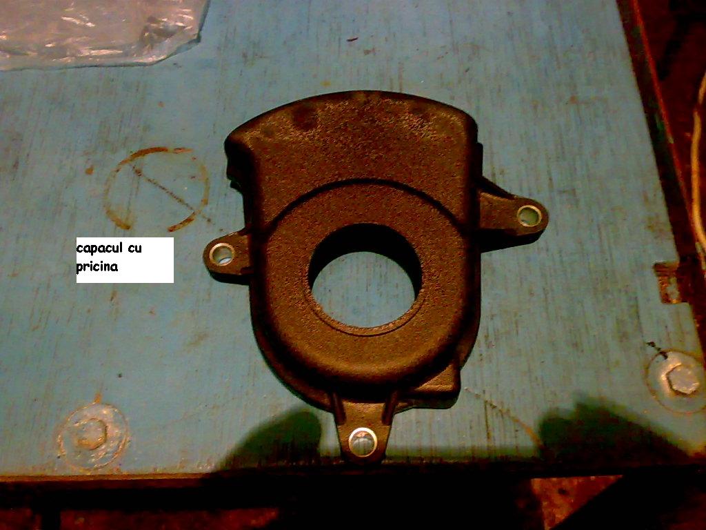

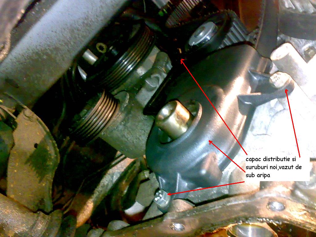

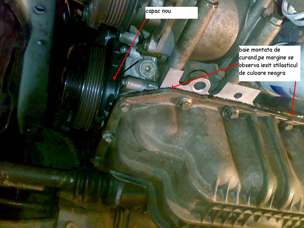

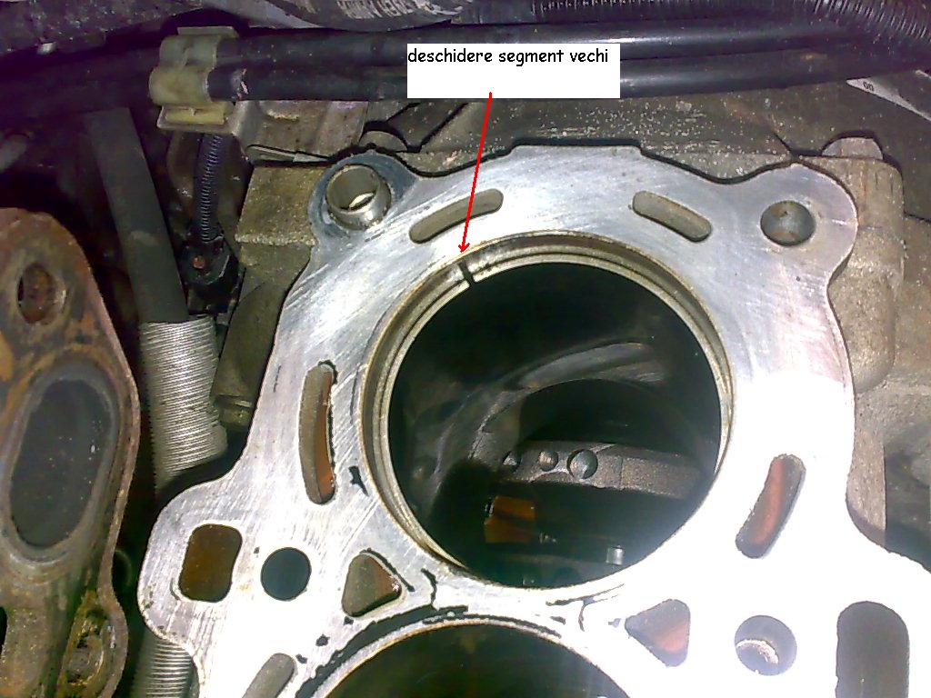

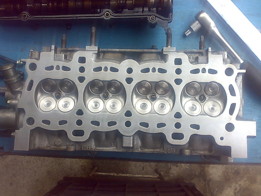

Avand in vedere cat este paguba de mare si ca sa te incurajez,in loc de 320 lei cat as fi luat de obicei iti fac o reducere la 250 lei :) si nu stiu daca esti multumit dar totusi 70 lei din 320 lei e ceva,nu este chiar o suma de neglijat. :|
Esti chiar convins ca are toate supapele indoite?
Eu niciodata nu am vazut indoite mai putin de 2 si mai mult de 6 supape,depinde in ce pozitie s-a oprit axa cu came.
Dupa ce dau toate supapele jos,atunci iti pot spune cu siguranta cate sunt indoite si de aceea nici nu-ti recomand sa cumperi supape pana nu o vad eu.
Sper sa nu ai masina la reparat,la un mare service renumit de la voi,imi scapa numele,iti voi prezenta o lucrare la un Focus 1.6 16V executata de putin timp la tine la Targoviste.
Masina este a unui prof. de istorie daca nu ma insel,omul este coleg cu noi aici pe forum(dar nu ii voi da numele de user) si a fost sa schimbe distributia si dupa ce oamenii au rotunjit hexagonul surubului din vilbrochen care tine fulia de la accesorii si pinionul distributiei,au spart si aruncat capacul mic intermediar care vine peste curea,ca sa poata scoate cureaua veche si a o monta pe cea noua iar in pinionul de distributie au dat cu dalta ca tot sa-l desfaca si asa l-au lasat sa frece cureaua iar capac nu au mai pus lasand sa intre la distributie orice sarma sau sfoara de pe asfalt si daca crapa distributia zicea omul ca nu a fost cureaua buna.
O zi intreaga am pierdut ca sa demontez surubul central rotunjit si abandonat de ei si ca sa corectez pinionul de pe vilbrochen ca sa nu-l mai bag pe om la cheltuiala.
La capacul superior de la distributie au pus decat vreo 5 suruburi din care cele doua de jos le-am demontat cu mana si ar fi putut sa cada in cureaua de distributie si sa o faca praf datorita lipsei capacului mic inferior.
Si-a cumparat omul acel capac care este cat palma ca dimensiune si vine prins in 3 suruburi,200 lei l-a costat acel amarat de plastic.
Are rost sa iti mai spun ca nemernicii nici nu aveau voie sa schimbe distributia deoarece curgeau ambele simeringuri de la pinioanele axelor cu came si la un moment dat ar fi ajuns uleiul pe curea?
Are rost sa-ti mai spun ca filtrul de ulei cred ca l-au strans cu vreo ranga ceva,deoarece eu personal cu cheie profesionala din trusa pentru demontat filtre de ulei(nu cu porcarie din aia reglabila de se rupe) ,prelungitor lung si teu din ala rosu de trusa,nu am reusit sa-l demontez si de frica sa nu rup reductia din bloc,l-am batut cu ciocan de cauciuc,o jumatate de ora din toate partile posibile pana si-a dat drumul.
Adevarul este ca seara am cedat nervos,cu toate ca am o mare rabdare si niciodata nu am renuntat la ivirea unor probleme de acest gen si am dat telefon propietarului vorbind pe un tot putin mai ridicat,
dupa care mi-am cerut scuze pentru ca bietul om nu avea nicio vina nici el si nici eu,dar eram putin deranjat de fapatul ca atunci cand te intelegi cu omul la o anumita suma si muncesti o zi ca sa repari prostiile altora nu prea iti vine chiar bine.
Imi este jena sa va spun ceea ce urmeaza dar sunt obligat sa o fac in doua considere:
1- eu care dau mare atentie lucrarilor,nu ma cauta nimeni iar altii isi bat joc,
2- credeti sau nu,asta este prima masina de pe forum,dupa ce deja a trecut 1luna si jumatate din an,iar multi traiesc cu impresia ca ma umplu de bani dupa acest forum si din cauza asta imi permit si am interesul sa pierd timpul pe aici.
Ma repet ca si alta data,daca in afara de acesta persoana a mai reparat cineva masina la mine anul asta,pana in momentul in care scriu acum,il rog sa intervina si sa spuna ca nu sunt serios,un singur Ford Ka mai mi-a venit din Bucuresti,dar din cauza zapezilor am fost obligat sa renunt pana saptamana care urmeaza,intrucat se pare ca timpul se incalzeste.

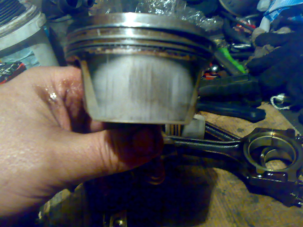

Va prezint in continuare ce au putut face criminalii de fiare la motorul omului,motor care in final a dorit sa-l segmentez iar bietul om de cat de speriat si dezgustat este,a spus ca si pentru schimbul de ulei o bata drumul de la Targoviste pana la mine,chiar daca eu am incercat sa-l conving ca nu are rost.
Eu fiecare lucrare executata clientului,o filmez sau fotografiez si aceste fisiere i le postez noaptea pe mail iar dimineata cand serveste cafeaua,sta in fotoliu si priveste reparatia ca si cum ar fi fost langa mine.Aceste fisiere sunt strict private si niciodata nu le expun pe forum deoarece includ unele discutii care nu priveste pe nimeni decat pe proprietar dar acum este prima si ultima data cand se intampla acest lucru si este facut in scopul ca dvs. sa intelegeti mai multe lucruri si efectiv sa vedeti si diferenta de abordare a lucrarilor ,dintre mine si alte persoane si chiar daca ma veti critica deoarece ma laud singur dar as dori sa imi aduceti si mie la cunostinta,din cei peste 100.000 de utilizatori,care ati mai avut masinile la reparat si atelierul cu pricina va punea la dispozitie si pierdea timpul cu aceste fisiere.La prima impresie sunt usor de facut dar hai sa facem socoteala cat timp pierd ca sa ma curat pe maini pentru a face poze si filmari apoi seara si noaptea stau sa le prelucrez cu textele de rigoare si sa le trimit clientului.
Imi cer scuze pentru unele iesiri in cadrul a catorva dintre fisierele expuse mai jos dar sincer,acest motor reusise sa ma scoata din fire prin prisma prostiilor facute de mainile rele prin care a trecut.
http://tinypic.com/r/2e4zp01/8
http://tinypic.com/r/xm4sg9/8
http://tinypic.com/r/ser5vn/8
http://tinypic.com/r/34sl4io/8
http://tinypic.com/r/5kktar/8
http://tinypic.com/r/35asjuu/8
http://tinypic.com/r/rcu6xe/8
http://tinypic.com/r/2el4cxl/8
http://tinypic.com/r/ek147d/8
http://tinypic.com/r/4ina6q/8
http://tinypic.com/r/fch21/8

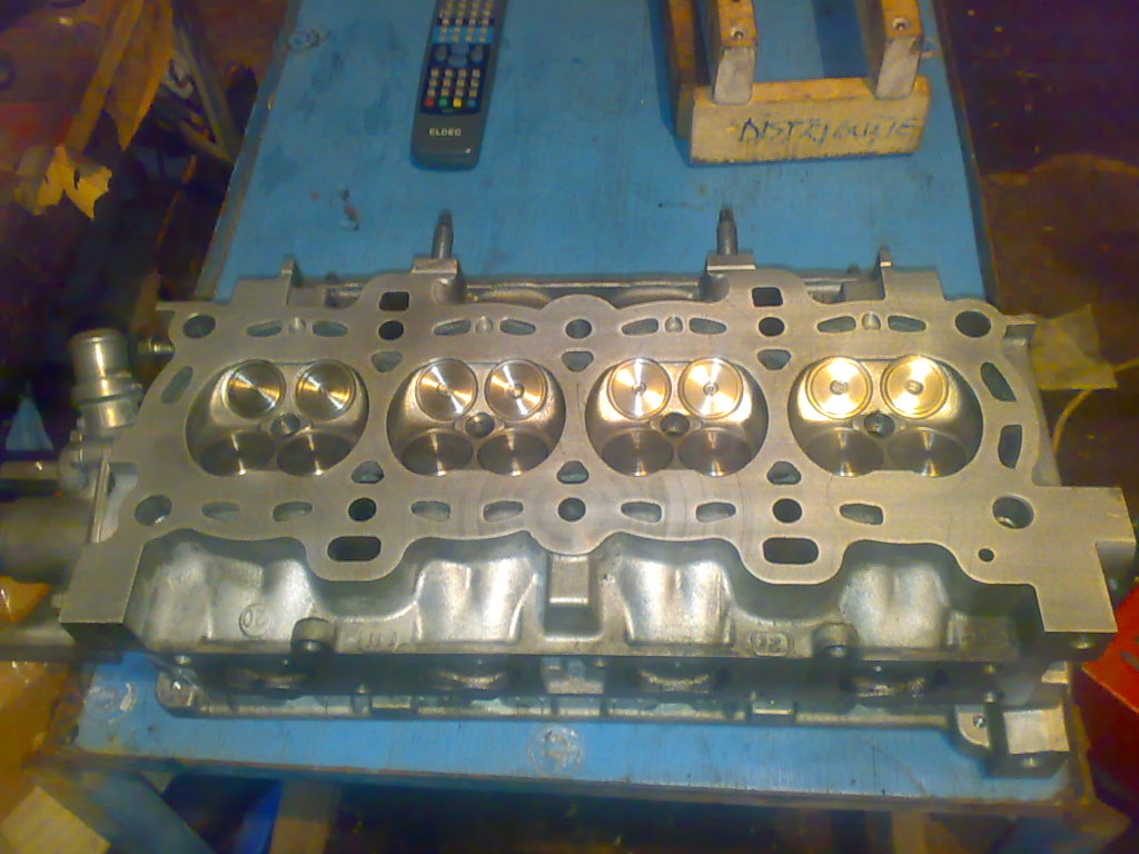

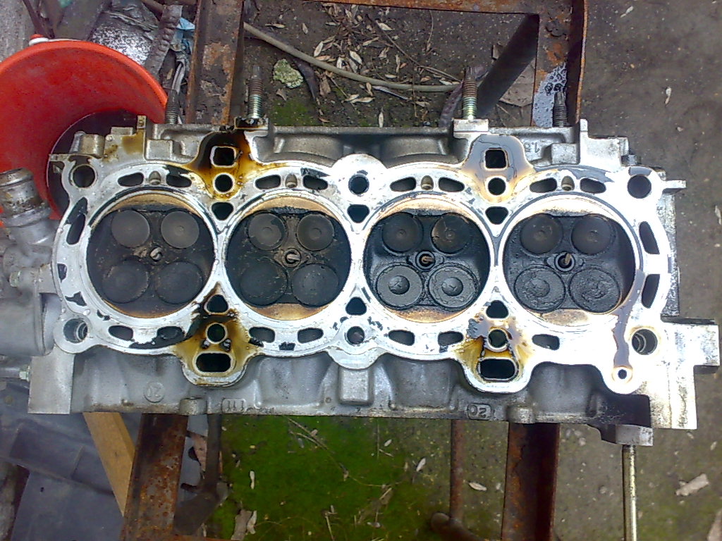

Mesajde fla_tun » 09 Feb 2014, 10:06
Dl gabi,pretul dvs este f bun,insa pretul la supape ma termina.este 85lei supapa
in legatura cu indoirea sunt toate strambe inafara de 2.am demontat chiuloasa si sau vazut care nu sunt si care sunt strambe.acum chiuloasa este goala fara supape pe ea.eu gasisem o chiuloasa completa la 100e,dar nush ce sa fac .eventual daca nu cer prea multe puteti sa va interesati la amicul dvs din timisoara sau unde stiti ca este mai ieftin de cele 8 supape de seat arosa 1.0 mpi auc
fla_tun
Mesaje: 505
Localitate: Targoviste
VIN: WF0NXXGBBNXC72134
Re: bibanu47: service, reparatii, reconditionari si modifica
Mesajde bibanu47 » 09 Feb 2014, 15:22
Buna ziua,
Nu am cum decat maine,lucreaza de luni pana vineri la pranz.
Fac tot posibilul sa-i cer o oferta pana maine seara.
Dar de ce vrei sa cumperi toate supapele daca ai nevoie decat de 6?
S-a spart vreun ghid cand le-ai dat afara?
Sincer eu nu stiu de ce iti mai complici viata si nu cumperi chiulasa aia?
Eu iti spun sa te potolesti si gata,e pomana chiulasa aia.
bibanu47
Director Tehnic
Mesaje: 6874
VIN: IMEDIATCASATEAJUT
Mesajde fla_tun » 09 Feb 2014, 15:49
pai poate as iesi mai ieftin cu supapele schimbate,dar nu cred
fla_tun
Mesaje: 505
Mesajde bibanu47 » 09 Feb 2014, 16:39
Nu ai cum sa iesi mai ieftin,numai supapele te costa cat chiulasa.
Incetam orice actiune si te duci si iei chiulasa aceea cu 100 euro.
Nu are rost sa mai comentam inutil.
bibanu47
Director Tehnic
Mesaje: 6874

Mesajde constantinopol » 09 Feb 2014, 16:48
D-le Gabi se potriveste chiuloasa ford focus zetec, 1.6 in loc de 1.4?
Multumesc anticipat.

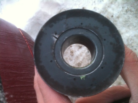

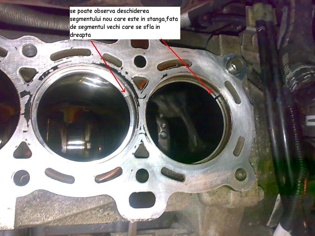

Mesajde FordFocus1 » 09 Feb 2014, 17:03

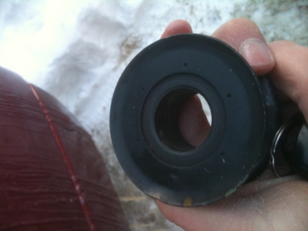

Buna ziua,
Dl Gabi, am schimbat din nou semeringurile la motor (Victor Reinz) + garnitura capacului de la cubutori si asta dupa ce in mai anul trecut au inceput sa curga ele fiind montate in decembrie 2012. Cand au dat distributia jos baietii mi`au spus ca pinionul distributiei de la arborele cotit a fost montat prost cand a fost schimbata distributia el fiind blocat acolo cu un fel de pasta. V-am atasat niste poze la cel vechi si sa imi spuneti va rog o parere. Este posibil ca dupa cateva luni sa imi curga iar ulei de la semeringuri? Cei unde am fost la service mi-au spus ca posibil sa fi fost montate prost si din aceasta cauza a inceput sa curga. Multumesc !
FordFocus1
Mesaje: 570
Membru din: 22 Iul 2012, 13:19
Localitate: Botosani
Maşina: Ford Focus 1.6 16V Benzina 2003

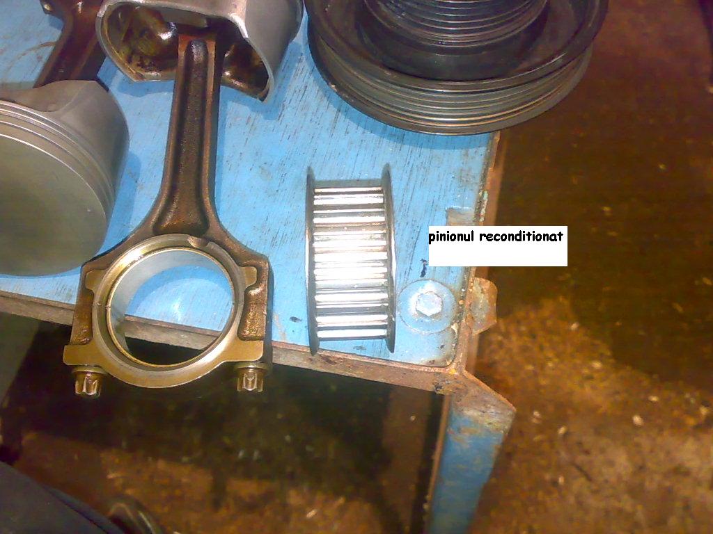

Mesajde bibanu47 » 09 Feb 2014, 21:29
Buna seara,
Nu are nicio legatura pinionul cu simeringul deoarece pe vilbrochen exista o cota tehnologica care nu permite pionului sa ajunga la simering chiar daca este deformat.
Il vad si pe al tau ca l-ai deformat un pic de tot cand l-ai scos dar deformarile pinionulu nu au efect negativ decat asupra curelei de distributie,este exclus simeringul.
Simeringul poate ceda din urmatoarele cauze:
-nivel mare de ulei in baie si se formeaza supra-presiune,
-cota de presare insuficienta,
-montaj prost datorita pozitionarii incorecte,
-suprafata necuratata la montare,
-lipsa capac de protectie,astfel permitand sa intre particule de nisip din atmosfera,
-posibila cadere a arcului in timpul montajului,
-"ciupirea" acestuia la montaj.
bibanu47
Director Tehnic
Mesaje: 6874

Mesajde FordFocus1 » 09 Feb 2014, 22:23
Poate nu m-am exprimat eu corect, baietii de la service mi`au zis ca acest pinion a fost avariat ca sa zic asa la montarea distributiei si dupa cum se prezenta in poza au decis ca e bine sa il schimb ca sa nu imi afecteze distributia. In legatura cu semeringurile mi`au zis ca probabil au fost montate prost. M-am uitat la cele vechi si arcurile erau pe ele. Nivelul mare de ulei insemnand sa depaseasca marcajul MAX, nu? Eu mereu cand m-am uitat la joja nu trecea de el. Sper acum sa fie ok treaba. Multumesc de raspuns !
FordFocus1
Mesaje: 570
Mesajde constantinopol » 09 Feb 2014, 23:13
$1 scrie:$2-le Gabi se potriveste chiuloasa ford focus zetec, 1.6 in loc de 1.4?
Vreau si eu un raspuns va rog! :-"
constantinopol
Mesaje: 57
Membru din: 06 Mai 2009, 08:46
Maşina: focus 1.4 zetec
Mesajde bibanu47 » 09 Feb 2014, 23:48
Buna seara,
Nu te-am uitat dar dupa ce i-am raspuns lui,m-a strigat "generalul" sa intru la baie si mi-am luat "praf de mers " :D
Nu am avut ocazia sa studiez acesta compatibitate,la prima impresie sunt similare dar sigur difera camerele de ardere si daca pui chiulasa de 1.6 in locul celei de 1.4 decomprimi motorul si devine mai "puturos".
Din ce motive vrei sa renunti la chiulasa ta?
bibanu47
Director Tehnic
Mesaje: 6874

Mesajde bibanu47 » 10 Feb 2014, 04:21
$1 scrie:$2oate nu m-am exprimat eu corect, baietii de la service mi`au zis ca acest pinion a fost avariat ca sa zic asa la montarea distributiei si dupa cum se prezenta in poza au decis ca e bine sa il schimb ca sa nu imi afecteze distributia. In legatura cu semeringurile mi`au zis ca probabil au fost montate prost. M-am uitat la cele vechi si arcurile erau pe ele. Nivelul mare de ulei insemnand sa depaseasca marcajul MAX, nu? Eu mereu cand m-am uitat la joja nu trecea de el. Sper acum sa fie ok treaba. Multumesc de raspuns !
Buna dimineata,
Da,supra-presiunea se formeaza atunci cand uleiul depaseste nivelul maxim si poate trece atunci cand cineva pune prea mult ulei din neglijenta sau curge vreun injector iar combustibilul se strecoara pe langa segmenti in baie.
Daca zici ca ai schimbat acel pinion te-as deranja cu o rugaminte,eu caut un pinion de acesta de pe vilbrochen si unul din cele doua de pe axele cu came,adica raportul sa fie de 1/2 deoarece vreau sa modific transmisia la compresor pe curea de distributie danturata pentru ca in momentul in care porneste motorul si butelia mai are ceva presiunea,patineaza cureaua de iese fum din ea(e din cea clasica trapezoidala) intrucat nu poate invinge presiunea acumulata in butelie.
Am uitat sa precizez ca este vorba de un compresor de umflat rotile din atelier si nicidecum de unul de AC de pe masina :D .
Daca doresti sa ma ajuti imi spui ca sa-ti dau adresa si il trimiti cu ramburs pentru banii care ii cheltuiesti pe transport,nu poate costa mai mult de 5 lei pe Posta Romana.
bibanu47
Director Tehnic
Mesaje: 6874
Mesajde constantinopol » 10 Feb 2014, 10:41
$1 scrie:$2una seara,
Cineva spunea ca se potriveste, doar ca locul pistoanelor in bloc sunt mai mari. Nu stiu, oricum astept sa reveniti cu un raspuns. Multumesc! :-"
constantinopol
Mesaje: 57
Mesajde bibanu47 » 10 Feb 2014, 13:18
Buna ziua,
Nu ma provoca sa-i zic ceva de...dulce celui care ti-a spus ca decat pistoanele sunt mai mari. :D
Degeaba astepti sa revin cu un raspuns deoarece nu iti pot face recomandari aiurea ca sa ma dau eu atot-stiitor.
Vad ca te intreb ceva si te doare...la spate de intrebarea mea,cam asa faceti majoritatea pe aici si de multe ori ma intreb de ce va mai bag in seama?
Te mai intreb odata poate acum vezi:
De ce doresti sa schimbi chiulasa?
La motoarele Otto daca un piston creste in diametru,automat creste si camera de ardere,tu te poti incalta cu pantofii sotiei sau iubitei(dupa caz)?
Te strang,nu?
Ala poate a auzit numai de motoarele diesel la care combustibilul se aprinde prin comprimare si nu are camera in chiulasa.
Chiulasele sunt la fel pe exterior dar nu si pe interior,de exemplu la motoarele de Ford OHC 1.3-1.6-1.8-si 2.0 sau V6 de 2.0-2.3 si 2.8 folosesc aceleasi matrite de turnare dar difera la interior atat diametrele pistoanelor cat si camerele si diametrul supapelor.
Daca imi pui la dispozitie doua poze cu ambele chiulase vazute de pe partea supapelor dar pozele sa fie acelasi format,iti raspund cu certitudine.
bibanu47
