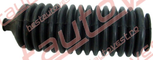

Raspuns la intrebarea colegului de forum dan_cds:
http://tinypic.com/r/2a68k09/8

Am ramas la ale mele, am gasit rulmenti de presiune de Opel cu diametrul exterior potrivit, si la interior am facut un excentric din teflon, facut la ochi dupa ce se mai intelegea din ramasitele originalelor.Cred ca metoda asta cu rulmentul pus acolo jos a fost neinspirata fiindca tot ce arunca roata merge acolo..si daca se rupe burduful tot la fel..balteste apa si mizeria acolo, iar rolul palniei WC , ar fi fost sa fac un fel de guler sa nu mai ajunga apa la rulmenti.Pina la urma am pus sectiuni de burduf in loc de pilnie.
Cit priveste burduful de pe telescop..era ferfenita pa ambele parti, si am comandat dupa carte deala conic, desi se vedea clar ca aia de pe masina erau cilindrici ..si parca si albi nu negri..Aia conici nu i-am putut pune nicicum asa ca i-am facut inl;ocuitori la palniile WC..si pina la urma am comandat burdufuri de audi 80, pt ca dupa coduri cam asta parea ca au fost acolo, de plastic nu de cauciuc..cit or tine, om vedea..Am pe acolo si un capac de plastic care nu i-am prea inteles rolul ca oricum la-s fi pus parca nu era in regula, mai aveam si suspiciunea ca cine stie cine a mai umblat si ce i-a mai pus ..deaia am si vrut sa iau alte ansamble complete.
Metoda ta cu colierul, nu cred ca mergea pt ca nu mai puteam stringe telescopul, el se stringe cu o piulita pe deasupra, singurul avantaj la toata afacerea e ca-l poti inlocui fara sa dai arcurile jos, si fara presa.Au folosit doua modele de ansamble amortizor si una era mai documentata decit cealalata, eu am tras paiul scurt la capitolul asta..:D

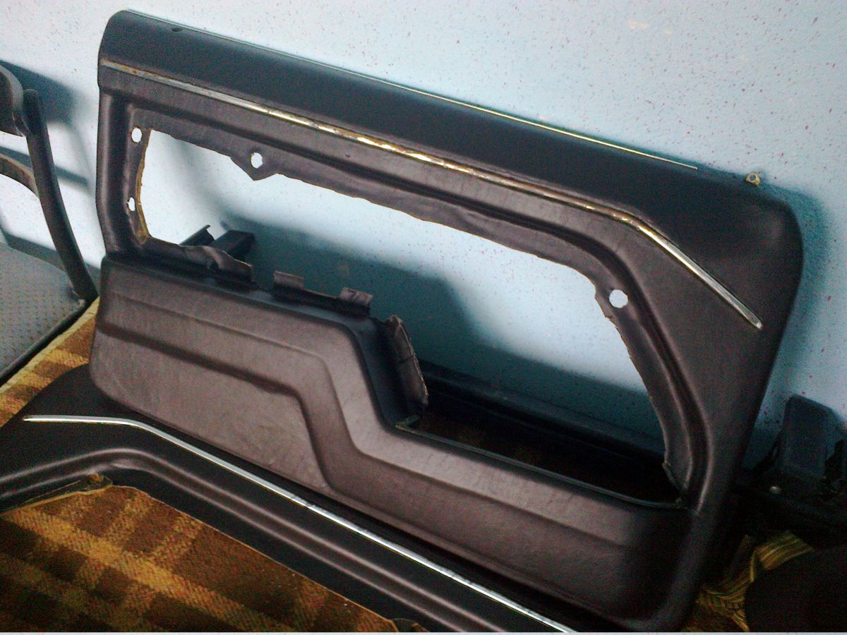

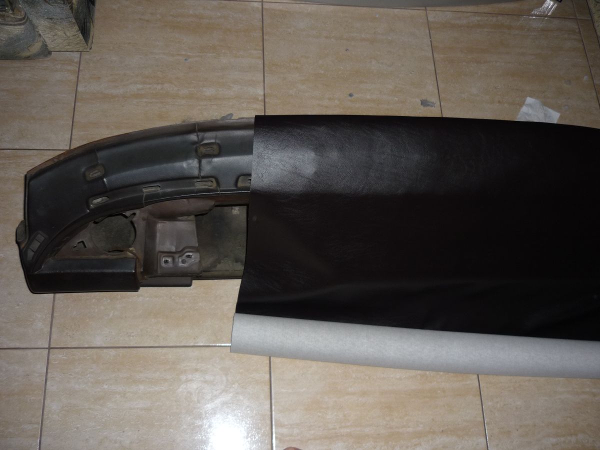

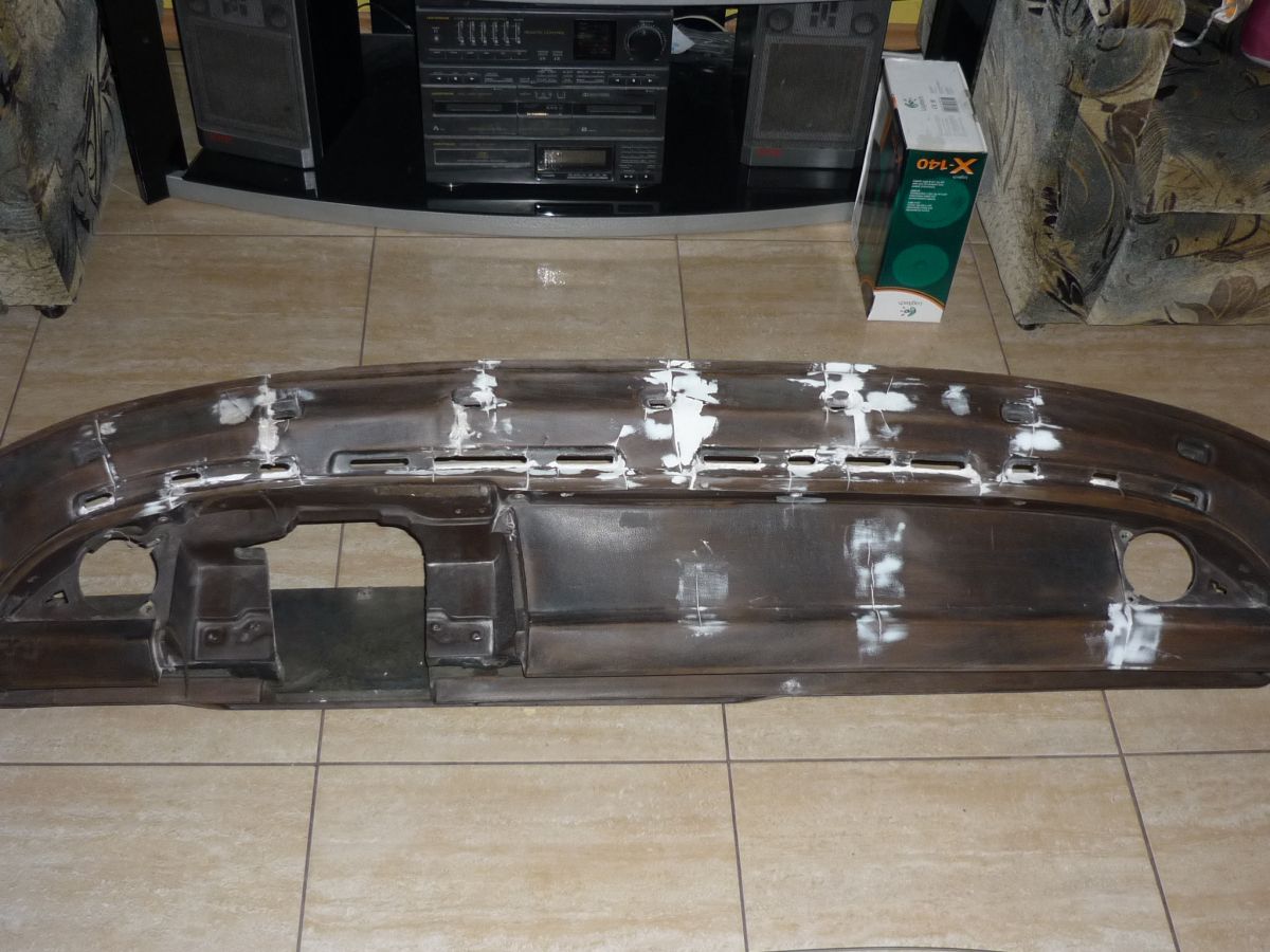

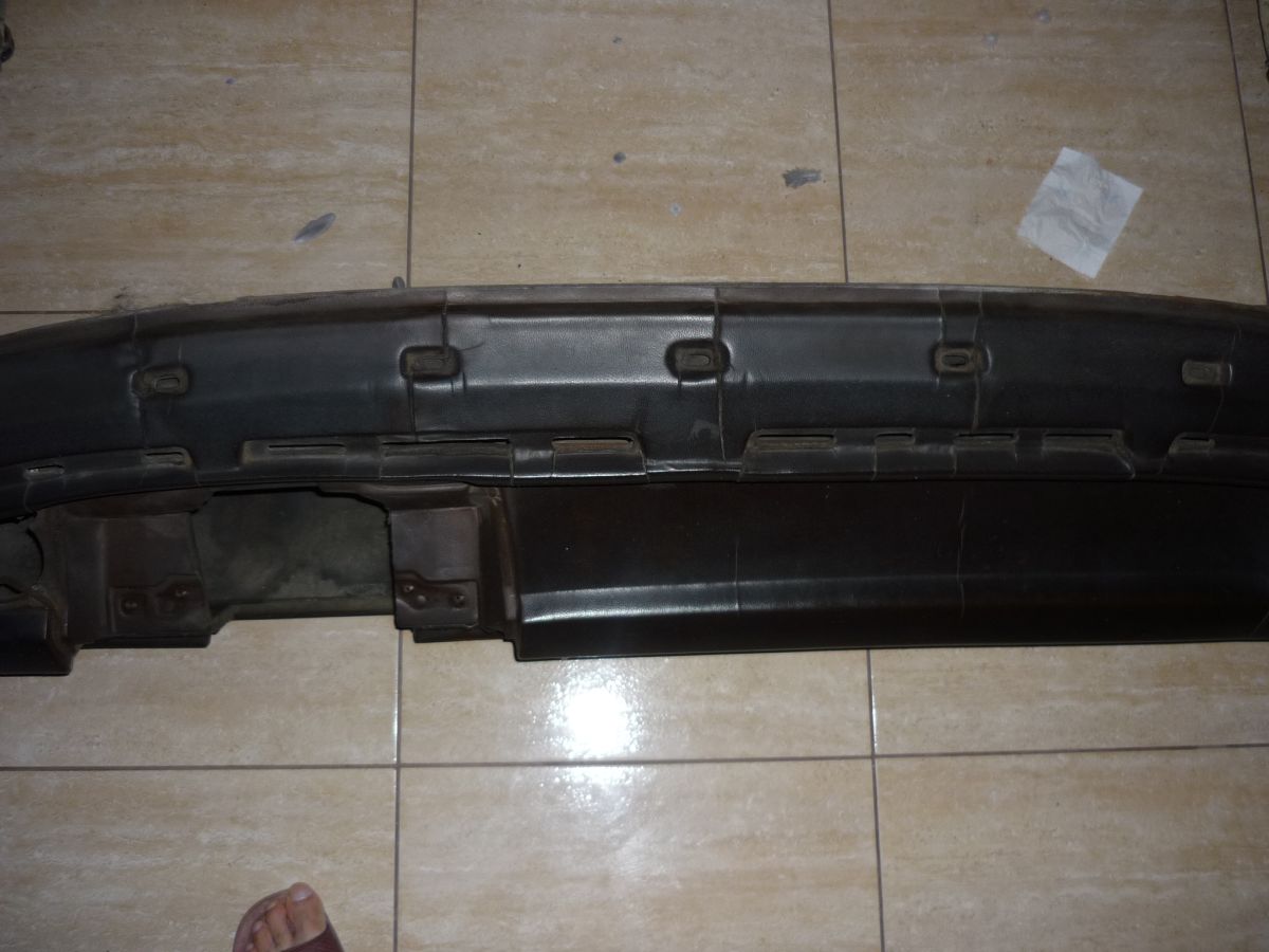

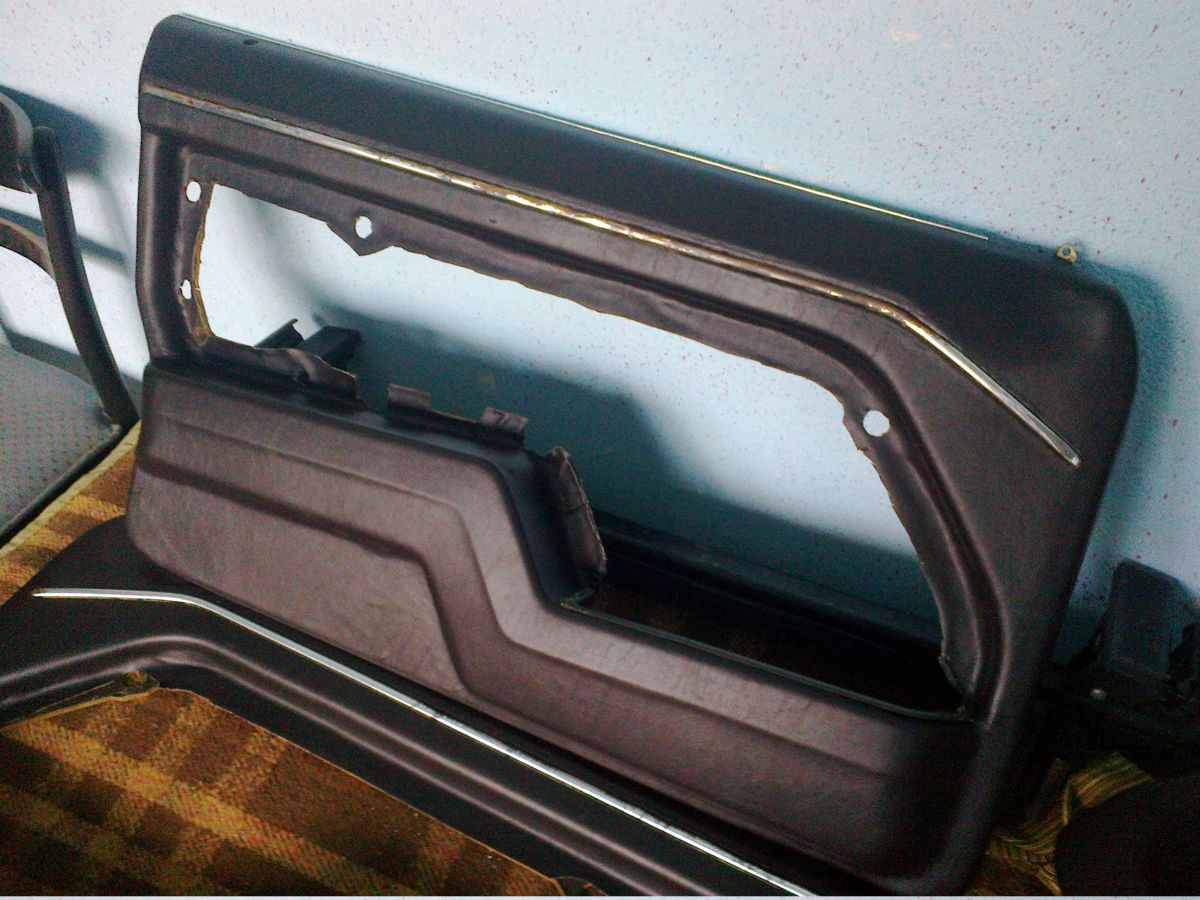

Sa stii ca au fost ceva probleme cu vopsitul pieselor..dar pina la urma s-a inteles ca nu sunt alte conditii si ca asta e..trebuie facut cum putem..erau insirate ca si carnatii in afumatoare..pe tevi sprijinite de te miri ce..am mai avut un episod, bordul..ziceai ca avem atelier de papucarie in casa..:D
Si ceasurile...acolo a fost mult de munca si migalos, rezultatul excelent, chiar nu inteleg de ce in poze a iesit asa denaturat.
