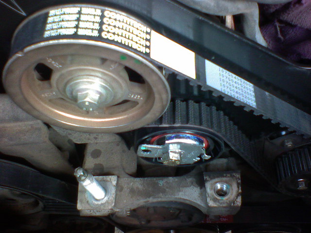

$1 scrie:$2a voi prezenta in continuare inlocuirea unei distributii la motorul de Focus 1.8 TDDI de 90CP.
Pentru cei care vor sa stie cum se monteaza distributia,sunt poze amanuntite unde se poate observa pozitionarea punctelor albe de pe pompa de injectie si "V" trasat in dreptul decupaturii de pe pinionul axei cu came sau se mai poate bloca pe partea din spate a chiulasei cu ajutorul unei cale de 5mm.
Mai exista prezentata si cutia de viteze unde se vede clar in centrul ei,buşonul de umplere,totodata acesta reprezentand si nivelul de ulei din cutie,dar si pozitionarea filtrului de aer si renumitele racorduri de la intercoler,care in timp cedeaza.
Sper sa va fie de folos si daca exista intrebari,va rog sa le postati.

Mesajde bibanu47 » 05 Oct 2009, 14:52
Ady stii ca am un respect deosebit pentru tine,pentru ca m.ai ajutat de atatea ori cu calculatorul si regret enorm ca esti asa departe si nu te pot ajuta si eu la randul meu ca sa ma pot revansa,dar pretul cerut de mecanic este mai mult decat decent.
Deci atentie,se demonteaza urmatoarele:
-bobina de inductie cu fisele
-capac culbutori
-vas de expansiune
-tamponul frontal si motorul ramane suspendat pe cric
-curea accesorii
-fulie pompa de apa
-alternator se da intr.o parte fara a demonta legeturile electrice
-capac superior distributie
-fulie vilbrochen
-capac inferior distributie
-rola distributie
-curea distributie
-se curata bine toate capacele si corpul motorului de depunerea rezultata de la vechea curea.
Operatiile sunt prezentate in ordinea care sunt efectuate.

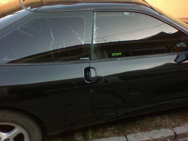

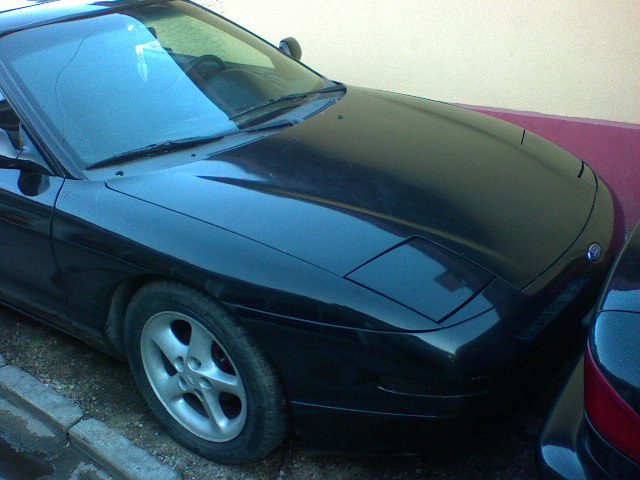

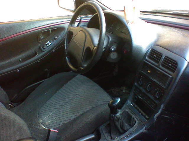

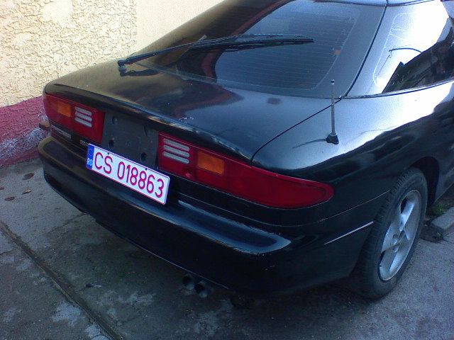

Peste 2 saptamani o sa va prezint motorul la un Ford Probe,2.5 V6,care o sa vina la segmentat si are supapele indoite deoarece sa rupt cureaua la distributie.
Am fost astazi si l.am vazut.
