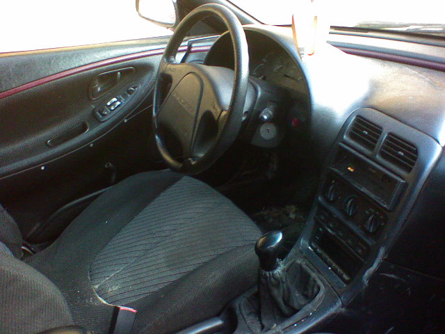

Peste 2 saptamani o sa va prezint motorul la un Ford Probe,2.5 V6,care o sa vina la segmentat si are supapele indoite deoarece sa rupt cureaua la distributie.
Am fost astazi si l.am vazut.
