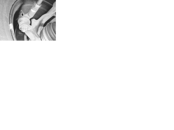

Mesajde DavioForce » 14 Oct 2009, 22:37
dl gabi asa sunt bine puse capetele de bara la escortul meu?

Mesajde bibanu47 » 14 Oct 2009, 23:11
Da e perfect,curbura capatului de bara vine orientata spre brat.

Re: bibanu47: service, reparatii, reconditionari si modificari
Mesajde adyamg » 15 Oct 2009, 10:15
la focus capetele de bara vin de jos in sus ... la escort sa fie invers?

Mesajde DavioForce » 15 Oct 2009, 13:07
pai va-m intrebat referitor la capetle de bara daca sunt bine puse pt ca la masina anteriaora erau pusi cu Cotitura aceea spre exterior nu spre interior cum e acum pusa in poza!
Mesajde bibanu47 » 15 Oct 2009, 13:08
$1 scrie:$2a focus capetele de bara vin de jos in sus ... la escort sa fie invers?
Dupa cum arata poza sigur vin invers ca la Foca.
Mesajde bibanu47 » 16 Oct 2009, 00:26
$1 scrie:$2ai va-m intrebat referitor la capetle de bara daca sunt bine puse pt ca la masina anteriaora erau pusi cu Cotitura aceea spre exterior nu spre interior cum e acum pusa in poza!
Davio am studiat pozele la unele masini demontate de mine si capatul de bara vine cu curbura spre brat,deci mai mult ca sigur poza postata de tine e in regula.
