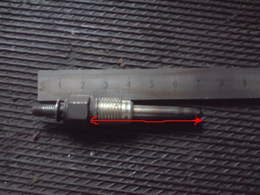

Mesajde valiinves » 07 Noi 2009, 06:59
$1 scrie:$2ali ti.am gasit bujii,alege =))
Bujia care iti trebuie tie este numarul 2 in oridine crescatoare,are exact 7 cm cum ai zis tu.
Daca vrei ca sa nu mai stai cu ea asa pana mai vii pe la mine,poti cumpara din comert la max.40/50ron,daca nu ti.o trimit pe asta prin mail sau mesenger. :))
Deci merge de la :
-Fiat Ritmo 1.7D dau 1.9D orice an de fabricatie
-Ford Sierra,Mondeo sau Escort echipate cu motoare 1.8 D sau 1.8 TD ,fabricate pana in 1998.
Bibane. Ceva gen ca a doua avea si mecanicul meu. Eu am tendinta sa cred ca prima merge mai bine.
Ti-am zis ca nu lungimea totala conteaza. Mai mult conteaza distanta de la capatul hexagnului la varful electrodului. Ca daca e prea lunga, atinge in fundul preincalzitorului.
Cat despre trimis, nu-ti face probleme, ca saptamana viitoare iar trec pe le tine. :))

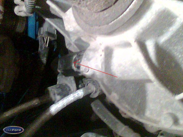

Mesajde iuly_007 » 08 Noi 2009, 12:38
don gyovany: din pacate,sau din fericire ca nu-mi dau seama am pus si mama contactului si tot nu vine curent acolo
domnule bibanu: nu sunt sigur ca am inteles :( singurul senzor care l-am vazut pe cutie era undeva deasupra planetarei din dreapta.. asta e?daca nu explica-mi mai ca la "chiori" :D :D
atasez si o poza,chiar daca nu se vede prea bine :(
asta sa fie???

Mesajde bibanu47 » 08 Noi 2009, 15:10
Nu imi este clara fotografia dar sonda se afla pe partea din fata a cutii de viteze,spre bara de protectie,dar e vizibila numai pe sub masina.

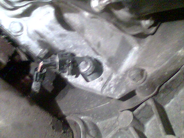

Mesajde iuly_007 » 08 Noi 2009, 16:38
da,e normal ca numai pe sub masina sa fie vizibila :D tot pe dedesubt e facuta si poza :) iti multumesc mult pentru ajutor

Mesajde bibanu47 » 08 Noi 2009, 16:47
:D Stiu ca e facuta pe sub masina,se vede clar ca acela e grupul conic,numai ca nu aia este pozitia sondei,sonda fiind pe partea frontala.

Mesajde bibanu47 » 08 Noi 2009, 18:20
:D Ala e senzorul din volanta,nu am eu o poza ca sa.ti arat,dar oricum ce ai tu acolo e in lateral nu in fata. :)
