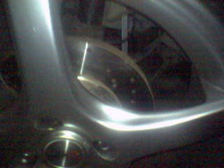

Mesajde mihai24msu » 16 Iul 2008, 00:55
fratilor... contraziceti fizica. Lasa-tii pe altii sa gandeasca.
eu tot zimmermann am pe masina si sunt mai multumit de ele decat de cele stock.
diferenta nu e mare, dar este ... va spun sigur.
cat despre cele cu striatii nu stiu ce sa va spun.
uite si o poza
