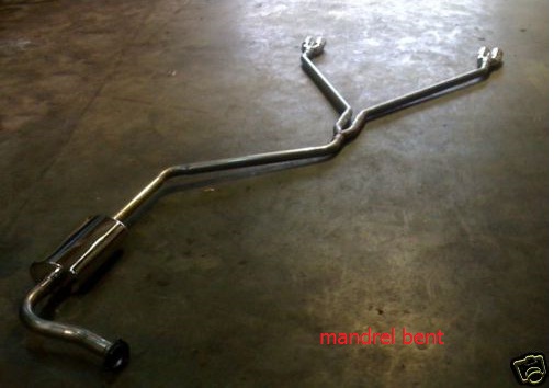

salutare,
am montat de curand kitul de st pe focusul meu 2.0 tdci si acum ar trebui sa ma gandesc cum as putea sa umplu cele 2 gauri ale evacuarii de pe bara spate. vreau sa montez evacuare custom, teava dupa catalizator (sau poate il inlocuiesc si pe asta cu teava, dar inca ma mai gandesc).

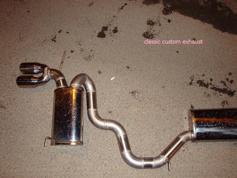

din ce am vazut eu pe piata din romania toate firmele lucreaza cu teava de inox pe care o taie si o sudeaza dupa nevoi iar la unghiurile de 90 de grade se foloseste cot pe care il sudeaza la tubulatura.
ideea e ca eu nu as vrea sa am evacuarea asa ci o evacuare custom, cu o teava dintr-o singura bucata, care sa fie indoita folosind tehnologia mandrel bent in speranta de a mai obtine si ceva cp in plus.
MANDREL BENDING
The improved flow that comes from a mandrel bent pipe systems are superior. The mandrel bending process maintains a constant inside diameter, even through pipe bends. Flow area remains consistent, increasing flow more than 35% compared to stock, serrated bent pipes.
Aveti idee unde s-ar putea face acest lucru in Romania?
Orice alte informatii sunt bine venite.
multumesc,
mihai

acum revenind la subiect, am sunat si la pilot si la stelco... la pilot nu folosesc mandrel bent, mi-au spus clar asta (adrian te rog sa postezi poze cu evacuarea ta cea noua) iar la stelco au zis ca fac mandrel bent pentru diamentru pana in 60 mm, mai sus nu merg, ceea ce nu poate decat sa ma mahneasca...parca si teava originala are diametrul mai mare deci de performanta nu poate fi vorba...
ramane deci solutia de compromis...sa vedem care va fi aceasta, deocamdata se simte o acuta lipsa de fonduri :D

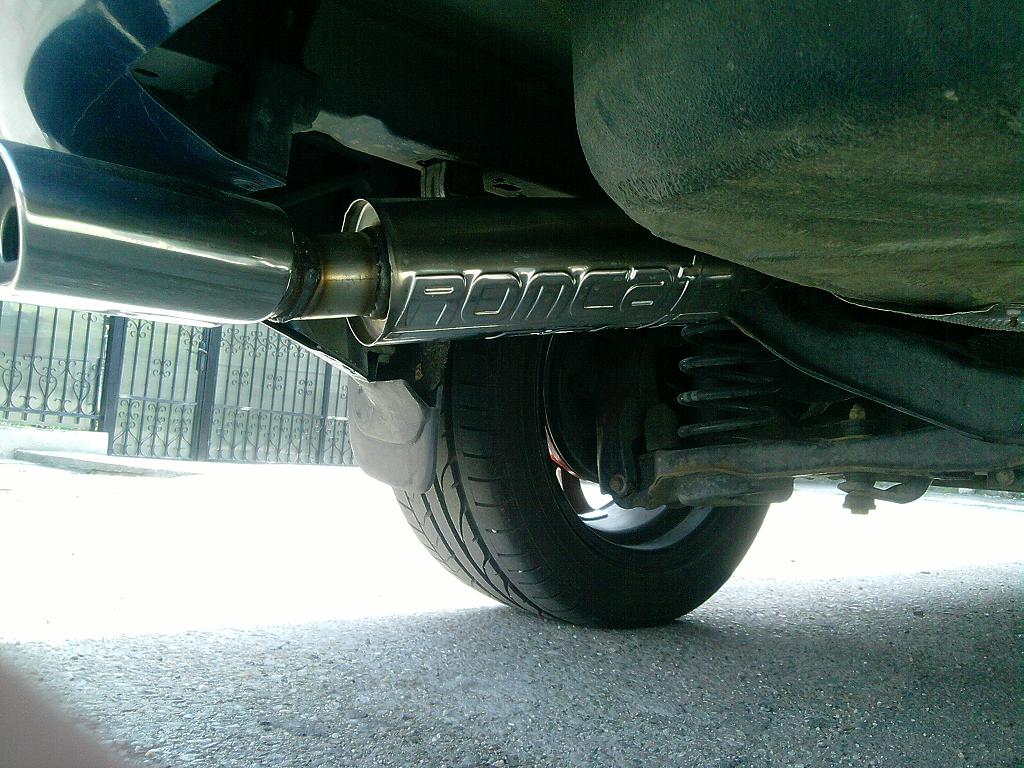

din cate stiu romcat borla sunt facute pe la noi pe undeva :)
slick99
Mesaje: 3484
Maşina: doicincibenzinaturbo
Re: Evacuare MANDREL BENT dintr-o bucata, fara cot si sudura
Mesajde BogdanF » 11 Iul 2011, 18:49
Acum nu mai scrie romcat borla pe ele ca trebuie sa le plateasca bani alora de la Borla. Scrie doar romcat, dar produsele sunt aceleasi, facute la pitesti.
