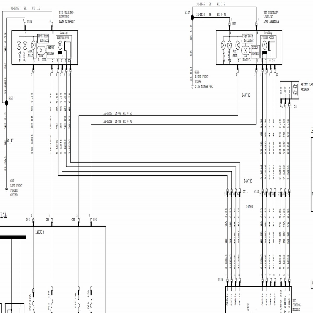

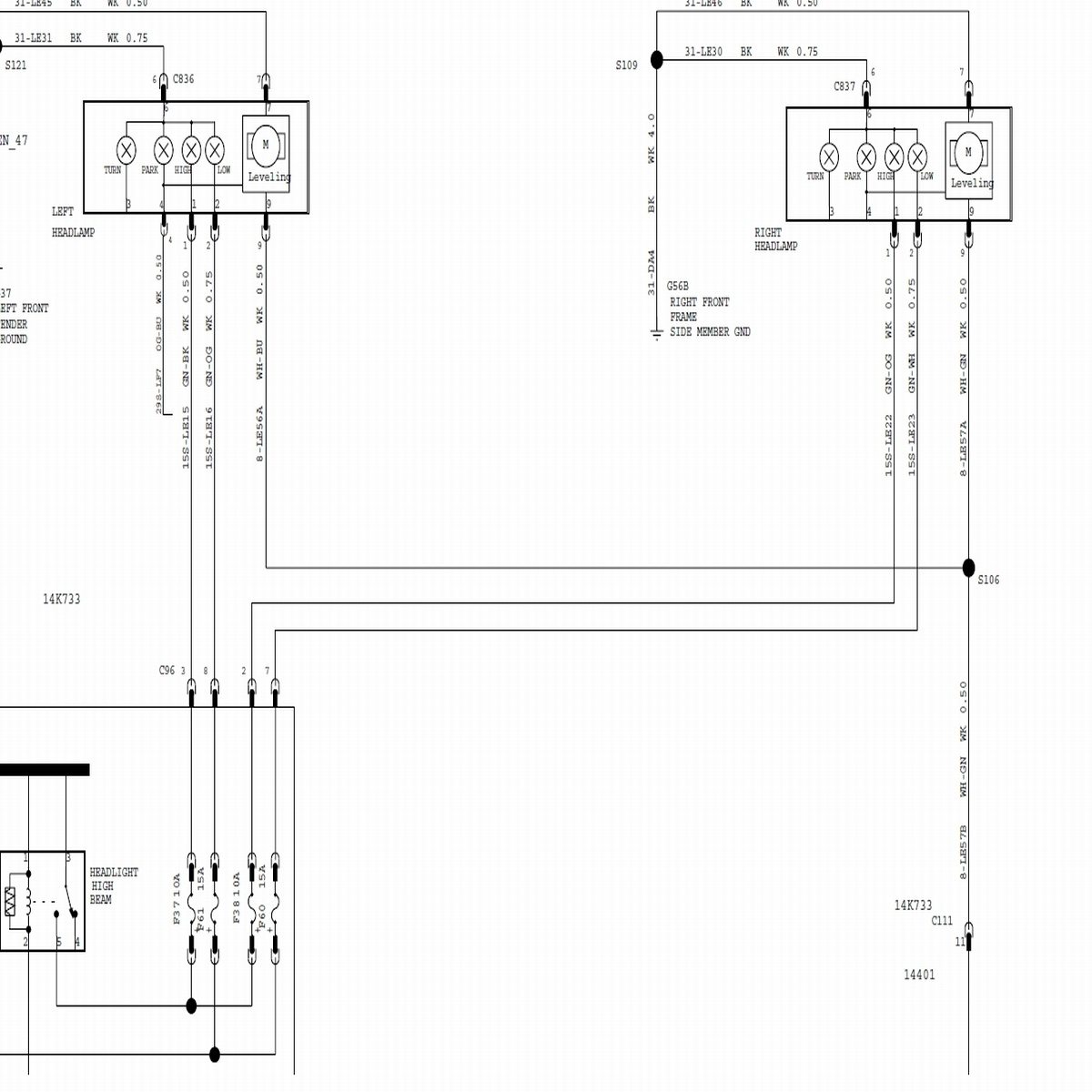

Am observat ca ati avut probleme la legarea firelor. Prin urmare, va dau schema de legare a firelor in mufa care intra in farul din STANGA:
Pin1: faza lunga - fir maro-negru
Pin2: faza scurta - fir maro-portocaliu
Pin3: semnalizare
Pin4: pozitii - fir portocaliu-albastru
Pin6: masa - fir negru
Pin7: masa motor leveling - fir negru
Pin9: comanda motor leveling - fir alb- albastru
Daca legati modulul in farul din Stanga, trebuie sa functioneze fara probleme si cel din dreapta, indiferent daca este focus din 2006 sau facelift din 2008, schema este aceeasi. Singura diferenta este faza scurta, faza lunga.
V-am atasat si schema de la farurile cu Xenon cu autoleveling sa vedeti diferenta intre cele 2 sisteme. Concluzia este ca daca legati pe stanga va merge cu aceeasi intensitate si farul drept. In ambele situatii (faruri normale vs. xenon) partea stang si dreapta sunt delimitate de aceleasi sigurante F37 si F38 care sunt legate pe acelasi fir. Erorile de luminozitate diferita intre faruri pot fi cauzate de becuri (unul mai obosit decat celalalt) sau de alte "minuni" ce ati legat voi la instalatie pe sigurantele resective sau altundeva pe traseu, inclusiv alimentari din contact sau din blocul de lumini.
Sper ca v-am fost de ajutor cu informatiile de mai sus.
Cu stima!!!!
pentru faruri cu Xenon cu leveling automat
schema pentru faruri normale, cu leveling din blocul de lumini
