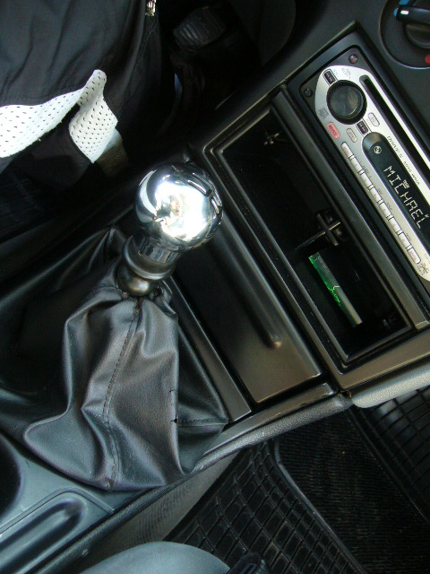

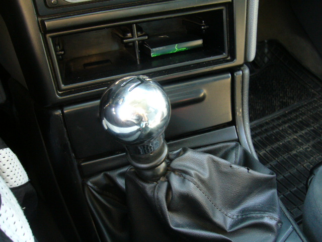

Mesajde todhiere » 26 Apr 2012, 14:16
Asadar dupa o pauza de relaxare fiscala :)) am revenit la mici soricareli si cheltuieli menite sa imi faca mai placut timpul petrecut in masina.

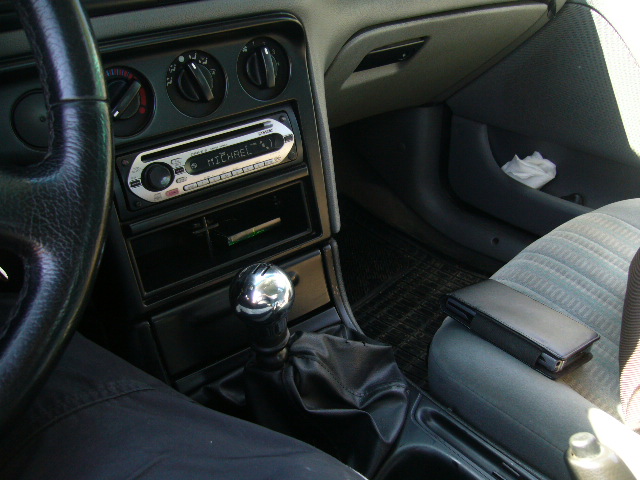

Primul lucru, am vopsit capacele centrale de la jantele de aliaj pentru ca se cojisera urat de tot. Am luat un tub de spray gri metalizat, si cu putina munca si rabdare au iesit perfect.
A doua customizare o reprezinta un nou maner de schimbator marca WRC. M-a costat 58 lei cu transport, este original, de o calitate ridicata, e din aluminiu cromat nu imitatie plasticata, si nu are briliante, leduri sau alte "imbunatatiri" taranesti :).
Pe net costa 32 de euro + shipping, deci nu cred ca am iesit rau. L-am montat foarte repede, in 4-5 minute, e plug'n'play.
Mai jos va atasaz niste poze, astept feedback. Fiindca vanzatorul a fost amabil si prompt, eu ii fac putina reclama: viewtopic.php?f=130&t=75483

Mesajde heaton » 26 Apr 2012, 14:33
frumos :D bravo

Mesajde alyn_acn » 26 Apr 2012, 21:17
Frumos!Ar fi si mai frumos daca ai pune o imbracaminte noua pt schimbator,asta veche vad ca e cam "obosita"
Bafta!
alyn_acn
Mesaje: 3865
Localitate: Mioveni-Pitesti
Maşina: Ford Mondeo Titanium
VIN: WF0EXXWPCEFKxxxxx
Re: Un mondeo norocos
Mesajde todhiere » 26 Apr 2012, 21:19
Da, pai si asta am in plan, aia e o vechitura de vinilin, si sper sa imbrac in piele tot si sa ridic putin mansonul, e prea jos pe tija si arata prea inalt.

Mesajde rammstein » 16 Mai 2012, 18:29
Frumos! In legatura cu husa, eu am fost la un croitor cu cea veche + piele si mi-a facut-o :) 15 lei am dat, foarte ieftin si ok

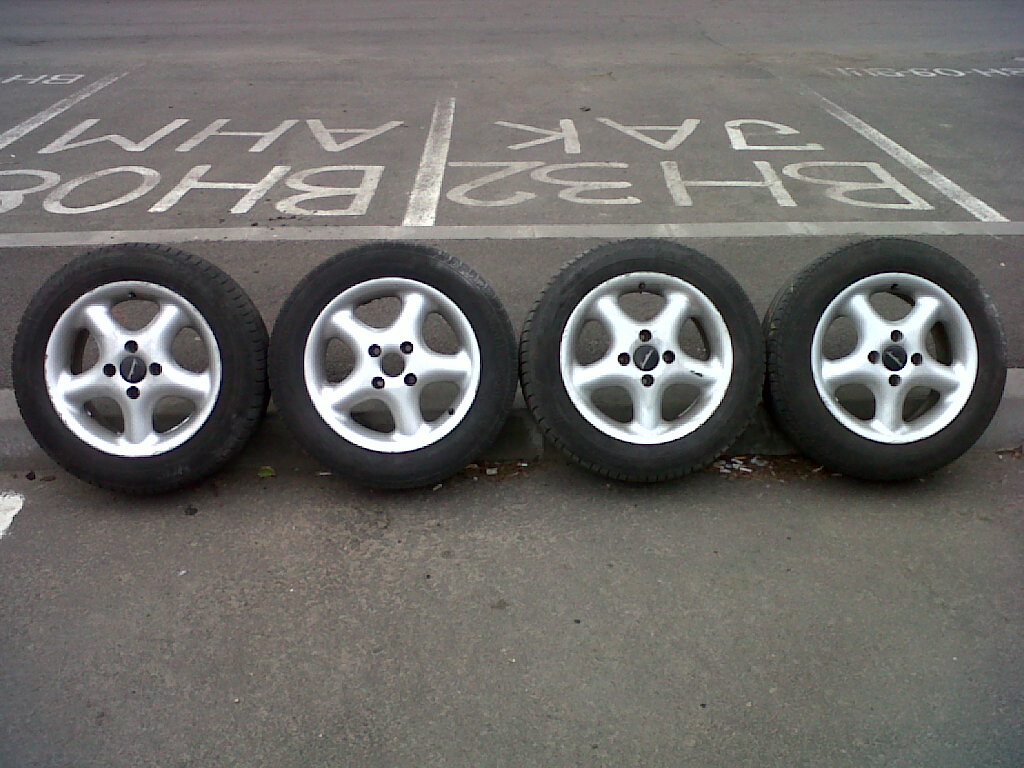

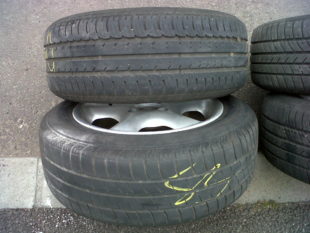

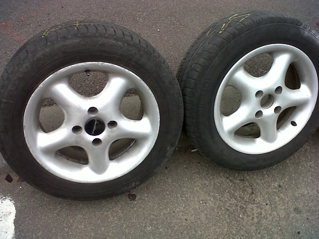

Mesajde todhiere » 18 Mai 2012, 16:34

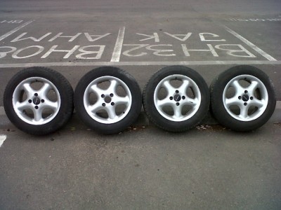

In urma unui targ fructuos ( pentru mine ). masina s-a ales cu un set de jante aliaj pe 15 in 5 spite, 4x108.
Niste poze mai jos, va las sa le admirati si sa va dati cu parerea :).
Apoi va trebui sa incep ordinea in curte:
- vandut jante tabla
- dejantat cauciucuri noi
- vandut cauciucuri de vara de pe jantele noi
- vopsit jantele

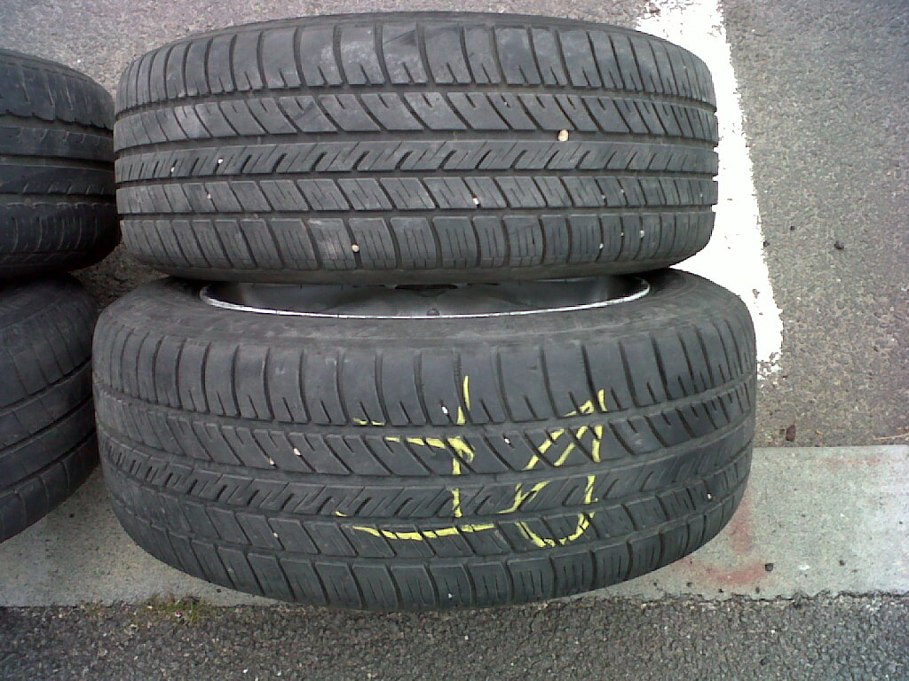

Daca cineva e interesat sa cumpere jante de tabla si cauciucuri de vara set complet, preturile sunt cum urmeaza:
- 4 jante tabla 15 inch, 4x108, originale Ford Focus 1, merg si pe Mondeo 1 si 2, pe Escort, Fiesta etc. la 250 lei fix
- 4 cauciucuri in stare foarte buna ( doua buc. Michelin ) si semi-uzate ( celelalte doua de pe spate Goodyear si Continental ) la 100 lei toate 4.
Voi face un thread in sectiunea okazii si o sa pun un link aici.

Mesajde todhiere » 21 Mai 2012, 11:02
Pai tutorial nu prea am ce sa fac, sunt 3 pasi simpli:
- smirgheluit cu hartie fina de minim 150 ( se vede pe loc care e cea mai buna, trebuie sa ai mai multe dimensiuni la indemana, gen 150, 200, 300 etc. )
- aplicat vopsea din tub, intr-un loc aerisit dar curat
- lasat la uscat in acelasi loc, sa nu se depuna impuritati pe vopsea
Cam asta e tot, efectul e garantat. O sa pun poze inainte si dupa, dar nu stiu daca ma apuc inca.
P.S. asta nu e reconditionare, e doar o infrumusetare. Pentru o reconditionare profi cu eliminat ciobituri si alte minuni gen vopsit in cuptor se apeleaza la ateliere speciale, insa si pretul e pe masura, gen 2-300 lei pe set de jante.

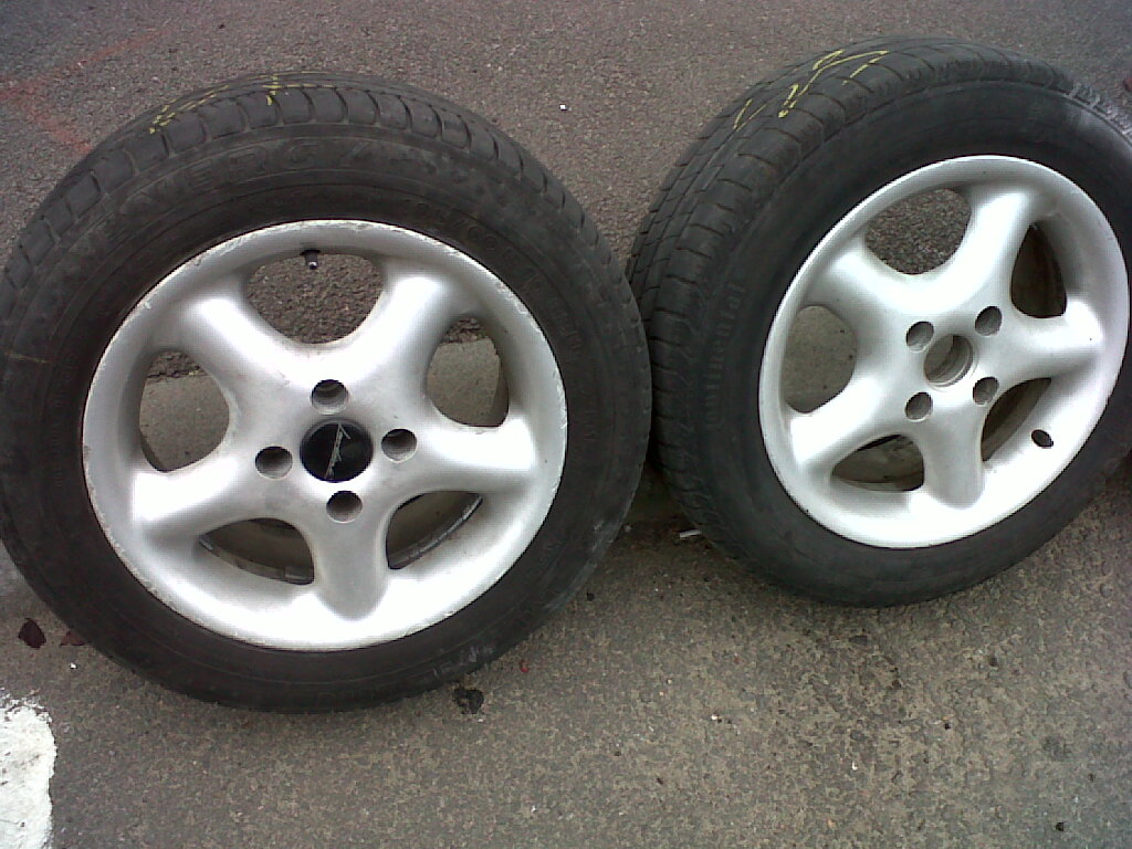

Mesajde todhiere » 21 Mai 2012, 18:35

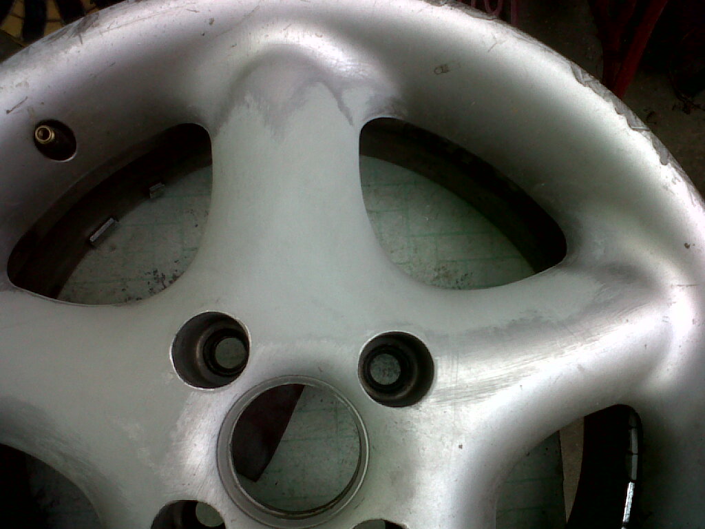

Am inceput sa slefuiesc una dintre jante, asa doar de forma sa vad cum merge, si pot sa zic ca e ok ca si munca, nu e foarte greu.
Am inceput cu un smirghel de 220, si apoi dau cu unul de 280 pentru finisare perfecta. Pe margine unde e zgariata mai adanc de la borduri o sa dau cu ceva mai dur, 120, 100, sau daca nu merge am si de 80. Nu o sa incerc din prima cu unul foarte dur ca sa nu zgariu prea tare.
Stiu ca acum nu prea arata a mare lucru, insa mie jantele mi-au iesit la 200 de lei, asa ca nu imi fac griji de investitii proaste :), eu zic ca au meritat pe deplin atat. As putea sa le duc la un reparat profi, dar vreau sa mai capat si eu unpic de experienta, munca nu e grea si e placuta, incet-incet le fac eu in maxim o luna. Problema va fi ca dupa ce le vopsesc trebuie sa le asez cu grija, sa nu umble cineva la ele din greseala si sa le zgarie, in curte am caini, pisici bunici :)), si nu prea stiu ei ce sunt alea jante.
Sunt curios daca exista vreun chit special pentru jante, sa acopere zgarieturile de pe margine, daca nu le fac asa, ca nu se vede de la distanta. Daca vreau sa fiu smecher de tot va trebui sa le iau capacele centrale de Ford, dar pana acolo mai este de lucru. Asadar, va mai invit la 2 poze.

Mesajde xxl_cm » 21 Mai 2012, 22:39
pe astea le poti reconditiona tu, ca au doar 5 spite mari. eu am avut la un moment dat un set de jenti cu zeci de spite mici intercalate intre ele ca la BMW-ul ursulet. erau interesante, doar ca era aboslut imposibil sa le reconditionez cu smirghel. singura solutie ar fi fost sablarea, dar costa mai mult decat jentile. asa ca le-am vandut.

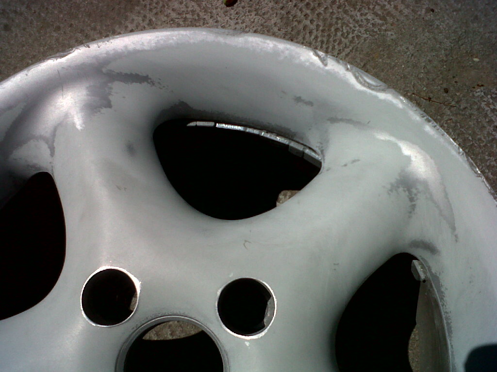

Mesajde todhiere » 23 Mai 2012, 18:43
O janta am terminat de slefuit, si a doua e deja facuta pe jumate, ce vedeti in poza e janta gata smirgheluita. Petele gri nu mai sunt vopseaua metalizata ci direct aliajul din care sunt facute. Sunt sigur ca jantele au fost revopsite candva, si probabil ca munca a fost mai mult in batjocora, de aceea o parte din vopsea arata exfoliata cand le-am luat.
Vestea buna e ca sub acea vopsea urata nu am gasit nicio urma de lovituri dure, suduri sau rupturi. Acel grund alb nu il mai dau jos ca a prins foarte bine, o sa dau eu vreo 2-3 straturi de grund nou ca sa acopar totul, binenteles dupa ce le chituiesc si le mai frec odata cu smirghel fin.
La duritatea smirghelului, eu am facut cu 280, pentru ca am gasit vreo 3 metri de banda noua prin curte intre scule, si mi-a placut cum a iesit. Pentru vopsire se recomanda un smirghel mai fin, de 3-400, poate ca imediat inainte de grund o sa dau cu ceva foarte fin, daca va fi cazul.
Intre timp mai trebuie sa rezolv doua probleme: sa gasesc chit special in cantitate de maxim 300 gr. si sa aflu cum se scot ventilele de la jante.
