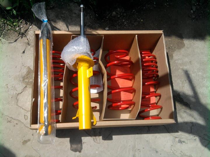

de 1 an am si eu un mic fiesta alb cu un sufletel destul de mare de 1.6 diesel.. deoarece sunt student masina nu a primit tot ce vreau.. pana acum are folie pe spate de 50% folie pe fata de 35%(cu certificat de omologare bineinteles)
un set de arcuri cu amortizoare sport de -40mm , jante de fiesta mk5 Sport pe care le-am stricat incercand sa le vopsesc :D admisie custom sport + oil catch can , un boost gauge sa vedem ce se intampla dupa ce facem mai multe modificari, faruri negre custom facute de mn, kit xenon.. si cam atat pana acum cred ..
urmeaza turbo gt1544v de pe focus de 110cp pe care o vom aleza si mari, scoate catalizatorul sa scoata fum negru, blocam frumos egr-ul ca e enervant ca se depune multa mizerie, intercooler mai maricel ( defapt pe mn ma intereseaza intrarile de la intercooler ca cei de la ford au facut o mizerie de la 51 de la turbo redus la 40 in intercooler si de la 40 din intercooler la 57 in admisie, deci cam naspa ) de 51mm cu tevi custom de aluminiu tot de 51mm, injectoare daca o sa gasesc de 110cp si cam atat cu motorul :D sper doar sa nu mai cheltui bani si sa mai cumpar si cate ceva :-"

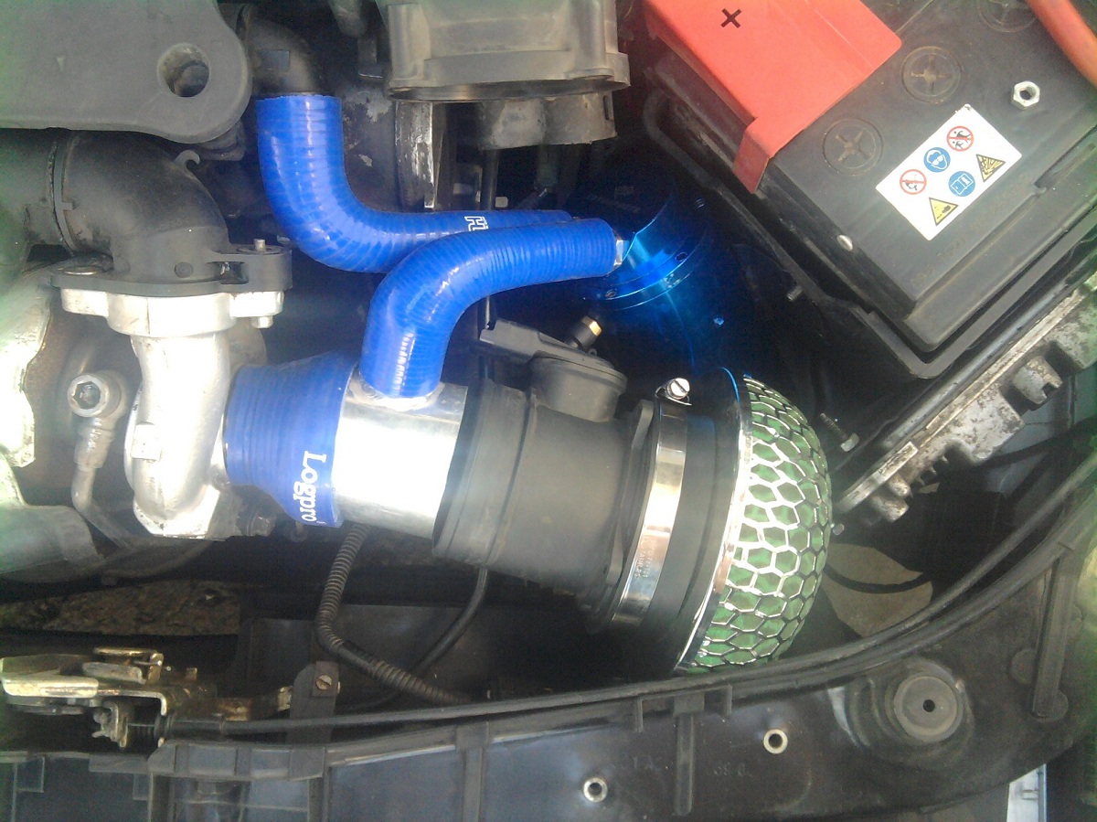

Mesajde slickoly » 01 Aug 2012, 14:39
admisia este scoasa momentan deoarece au venit piese noi sa arate frumos nu cu tevi de proasta calitate care se sparg :-"

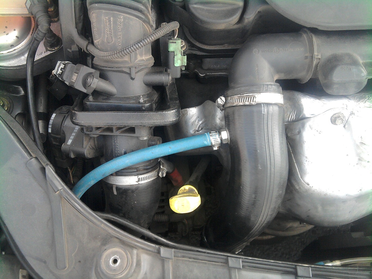

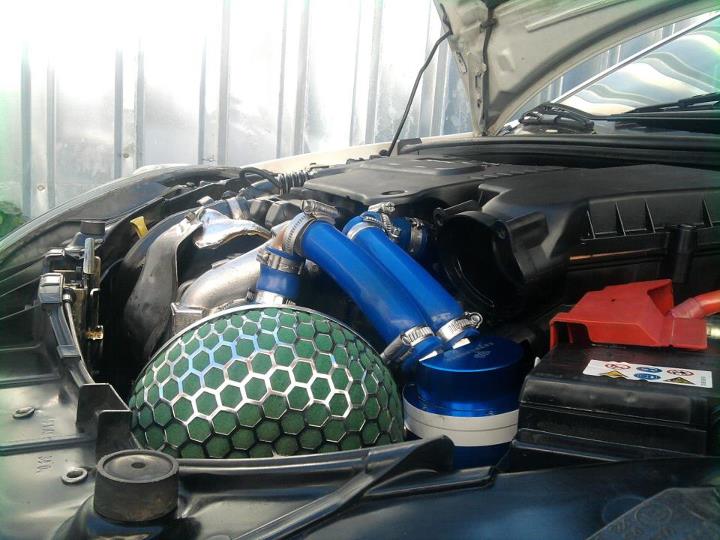

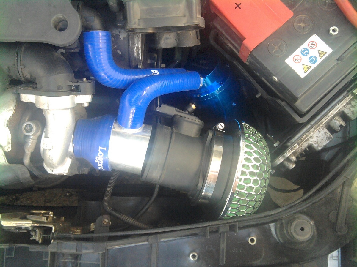

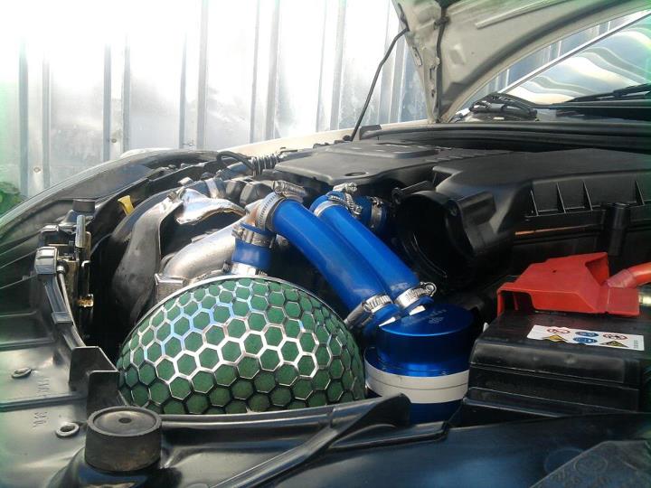

Mesajde slickoly » 01 Aug 2012, 14:57
admisie noua fara o cupla.. la milimetru a incaput , tevi siliconate reduse de la 25 la 15 :) .. face un suntet foarte frumos + daca scoat mufa de la debitmetru testat trage mult mai tare cu o secunda mai bine am scos ( test a 2-a din mers la 40 la ora pana la 100kph in a 3-a la 4000rpm schimbat )

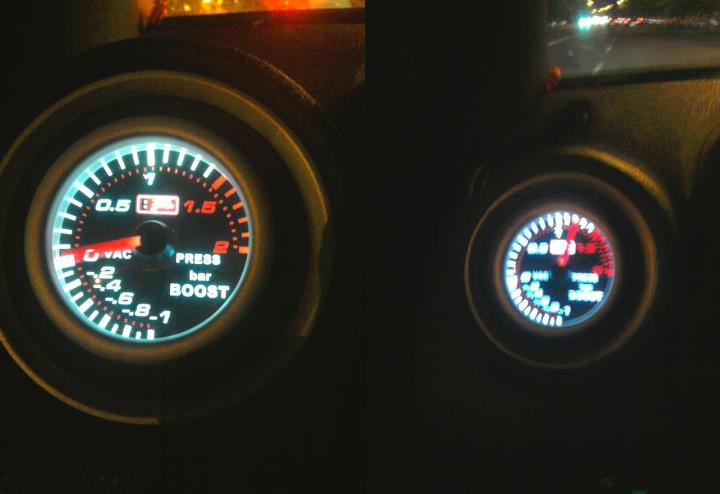

Mesajde addy2002 » 01 Aug 2012, 15:05
ceasul de boost nu e pt benzina? ca vad ca are max 2 bari. iti indica corect?

Mesajde slickoly » 01 Aug 2012, 15:14
nu are nici o treaba ... nu exista vreo diferenta intre ceas presiune diesel si benzina.. exista doar ceas de presiune si atat.. masina face stock maxim 1.3 bari si din cauza softului presiunea fluctueaza.. acum nu stiu ce presiune ajunge in admisie ca mai sunt pierderi ca la orice masina pe traseu .. diferenta este la benzina ca se monteaza pe vacum , eu l-am montat pe teava de iesire de la turbina, deci pot sa zic ca citeste destul de exact

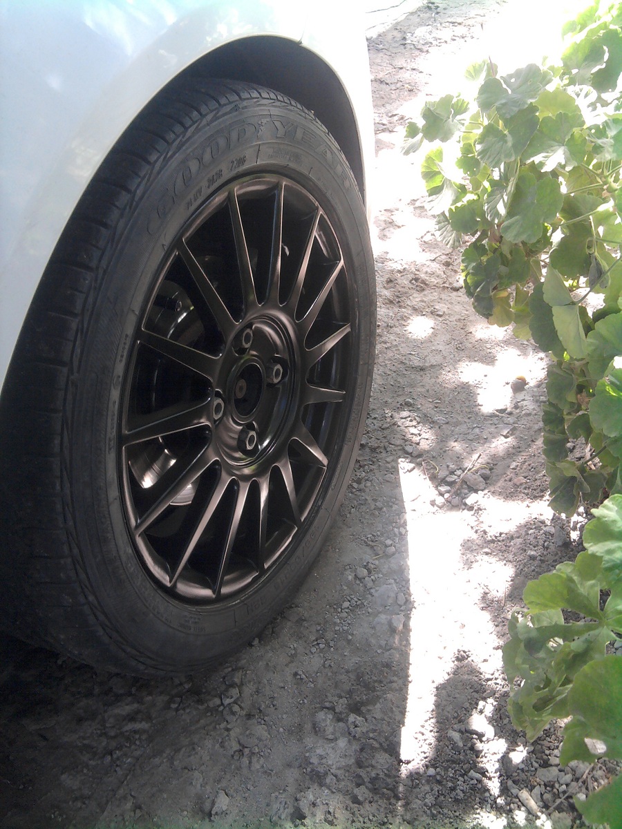

Mesajde slickoly » 01 Aug 2012, 15:18
jantele sunt pe 15" din nefericire pentru mine :)

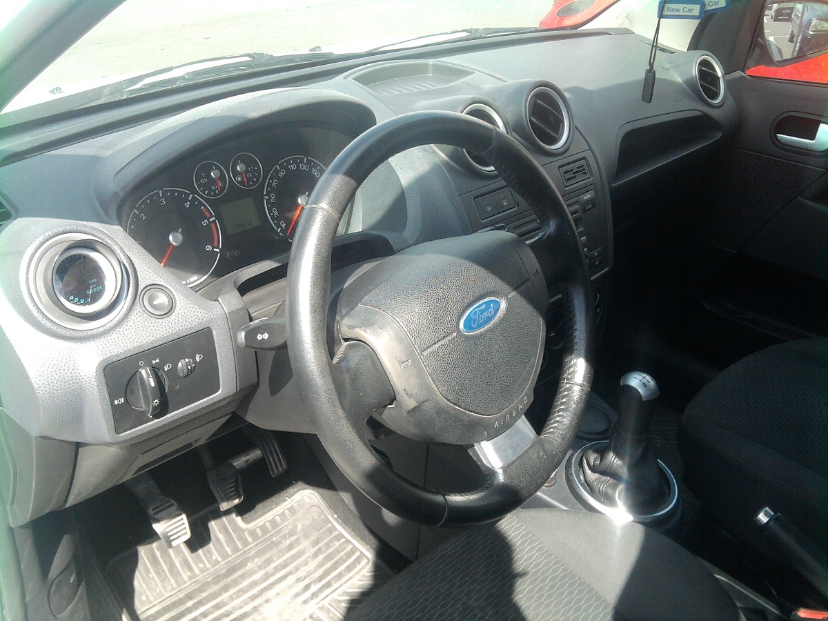

Mesajde slickoly » 01 Aug 2012, 15:51
cea mai tare modificare nu are cum sa nu fie furtunul de butelie de oxigen folosit pentru boost gauge :))

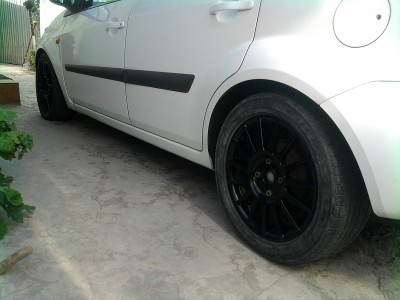

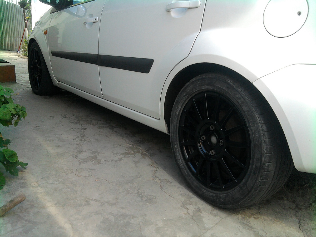

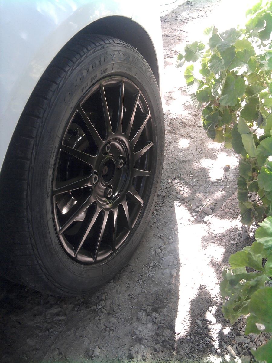

Mesajde slickoly » 28 Aug 2012, 22:35
update..
am avut insfarsit timp sa vopsesc jantele. am optat pentru negru, un contrast bun zic eu avand in vedere ca masina e alba si restul negru pe ea
maine poze,
a si am mai inchis putin clapeta la turbina, se misca mult mai bine, de la 7.3 sec in a 3-a ( 60-100 ) la 6.8, urmeaza sa primesc cupla sa pun si admisia sa vedem ce se mai intampla + placa de blocat egr-ul

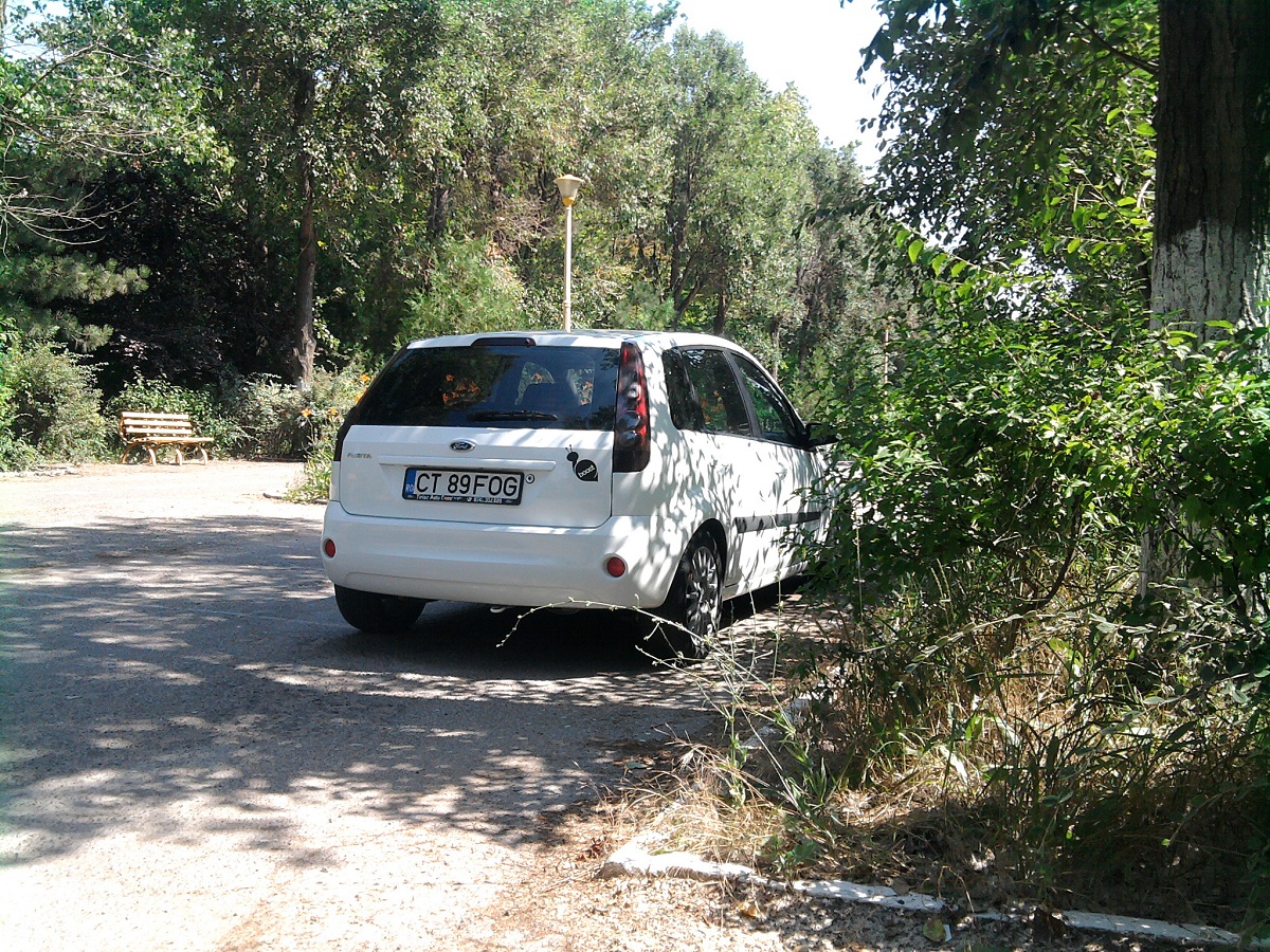

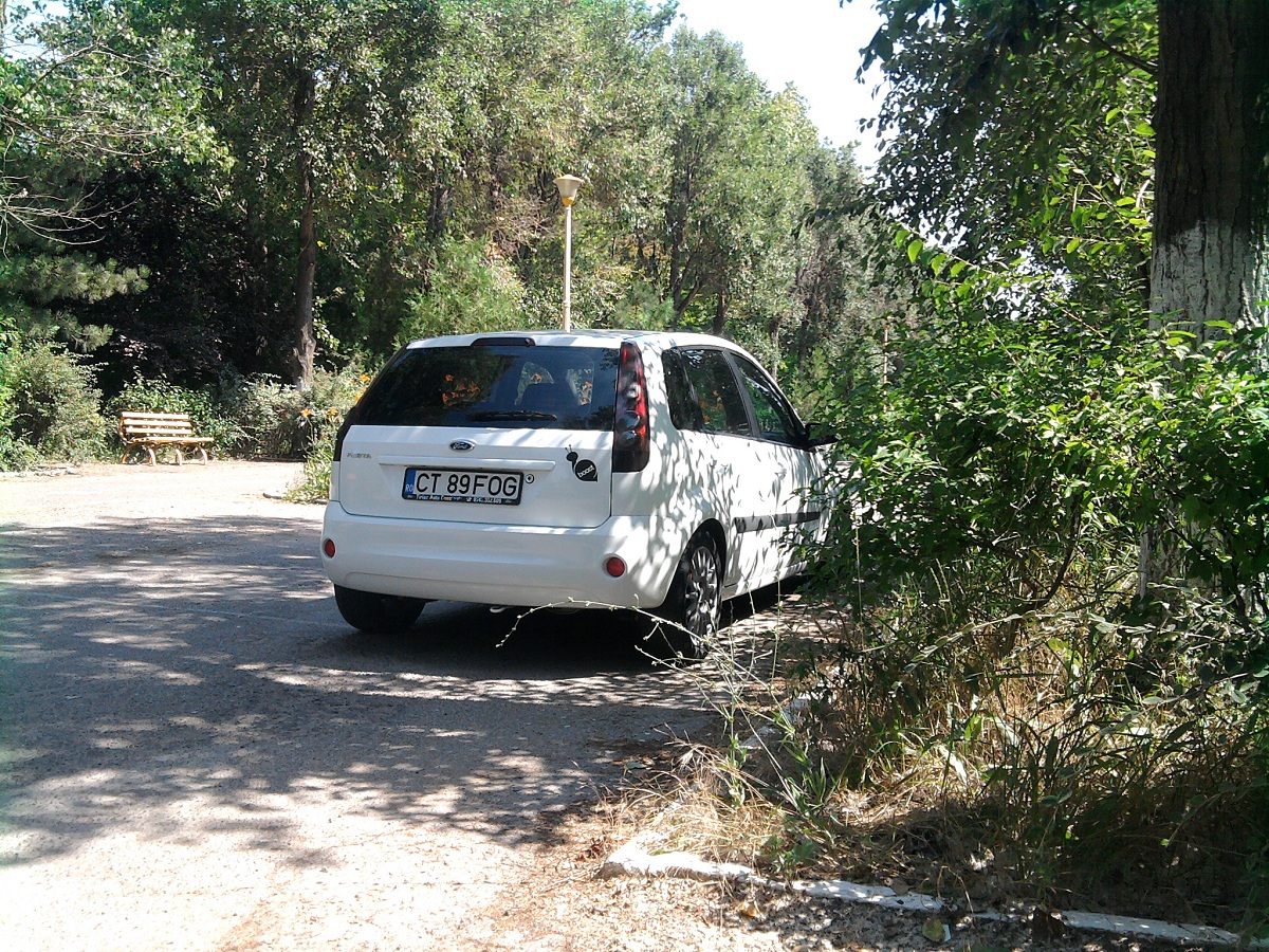

Mesajde slickoly » 29 Aug 2012, 10:18
poze..
da masina a fost pe autovit, dar m-am razgandit

Mesajde slickoly » 29 Aug 2012, 12:38

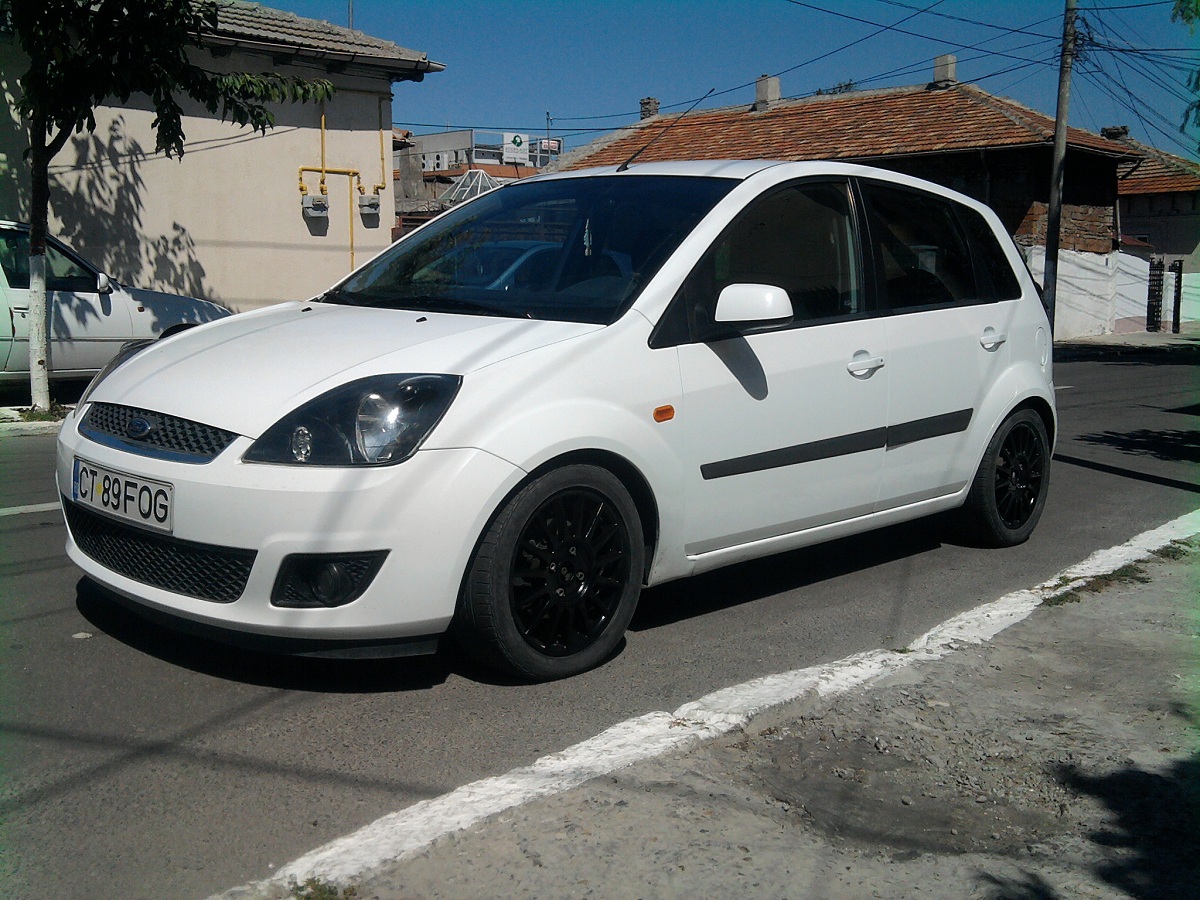

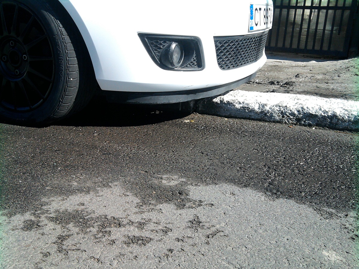

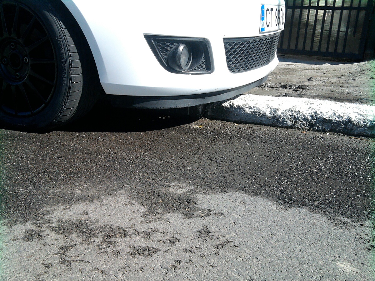

Mesajde slickoly » 29 Aug 2012, 14:56
Cam cat de inalta e masina.. ce e drept si bordura era "mare" :))

Mesajde addy2002 » 29 Aug 2012, 16:05
cati cm ai de la sosea la cauciucul de sub bara? :D
addy2002
Mesaje: 3142
VIN: WF0HXXGAJH5C02432
Re: Fiesta 1.6 tdci
Mesajde slickoly » 29 Aug 2012, 17:02
din sosea pana in prelugirea de la bara sunt 10cm

Mesajde addy2002 » 29 Aug 2012, 17:19
hmm, pai si la mine tot 10 sunt si am tot arcuri FK ca si tine.
credeam ca 1.6 tdci e mai greu decat motorul meu. :-??
