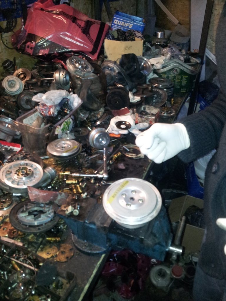

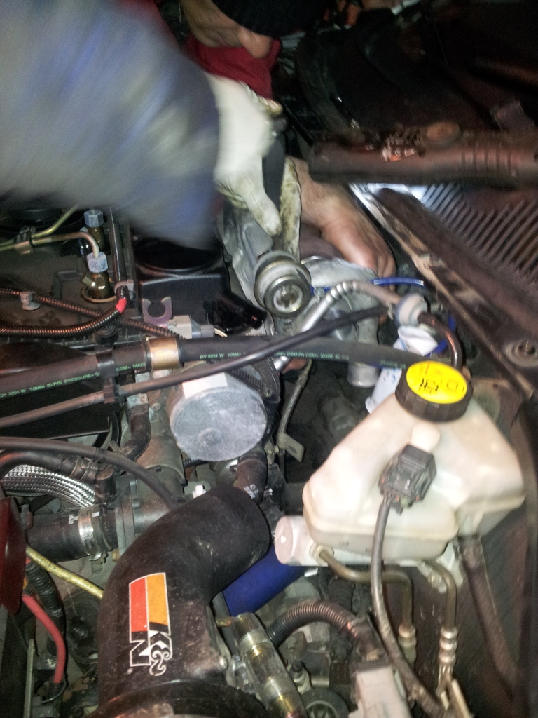

Mesajde DRG88 » 25 Ian 2013, 20:29
:) Azi am terminat si instalarea unei turbine hybrid garrett gt1852 datorita baietilor de la turbocustom.ro sau MBI tuning si a trebuit sa refac si softul masinii la TCM turbo.
Am facut cateva drumuri intre MBI si TCM pentru a gasii echilibrul perfect intre motorina si aer, dar intr-un final am reusit :D
Masina mea a devenit un monstruletz din punctul meu de vedere fata de ce a fost asa ca ma declar foarte multumit de rezultat.
Surpriza cea mai tare a fost o tura oferita de Bogdan (Haplea) cu masina sa, campioana diesel la noi in tara si pot spune ca a fost senzatie majora plina de adrenalina 8-}

Mesajde MOMEA ALEXANDRU » 26 Ian 2013, 18:51
Foarte tare ce ai facut tu la masinuta asta,cat te-a dus investitia cu turbina,mai ai lag acum la accelarare?
MOMEA ALEXANDRU
Mesaje: 65
Membru din: 08 Sep 2011, 14:11
Localitate: Craiova
Maşina: mondeo 2.0 tdci
VIN: WF05XXGBB52P08139
Re: Ford Mondeo 2002 +140cp
Mesajde DRG88 » 27 Ian 2013, 19:33
Investitia a fost de 500euro cu tot cu soft(a fost reducere pentru ca am fost deja clientul lor), dar pot sa zic ca merita fiecare banut.
Ideea e ca pe langa aceasta modificare iti mai trebuie si altele gen intercooler(obligatoriu), evacuare si daca vrei foarte multa putere trebuie sa faci upgrade de injectoare.
Nu poti scapa de lag definitiv, poti doar sa il diminuezi asa cum am facut eu.
Eu am vrut sa pastrez aceeasi dimensiune la palele de la evacuare pentru a nu creste lagul si am crescut dimensiunea palelor de la admisie pentru un volum crescut de aer bagat in motor. Daca vrei sa cresti si mai mult puterea atunci trebuie marite si palele de la evacuare si atunci automat o sa ai un lag mai mare.

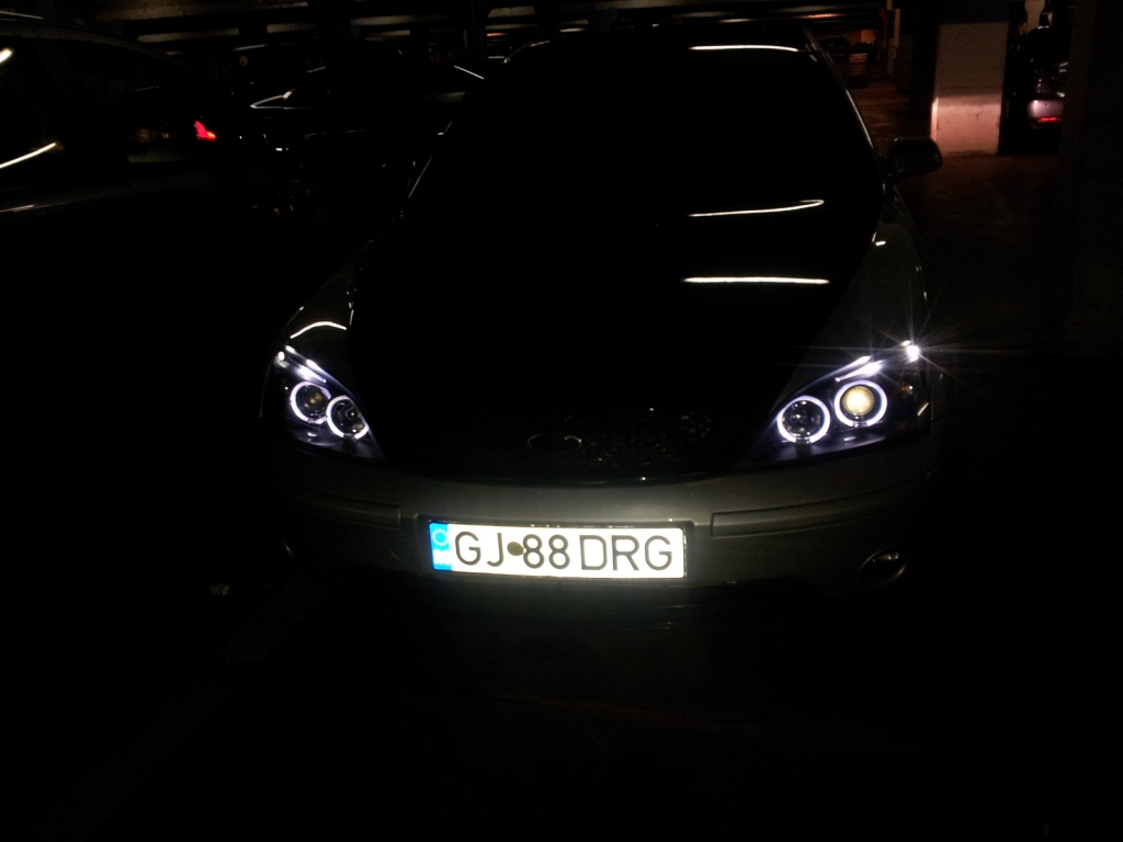

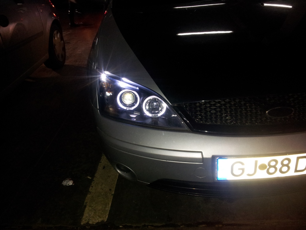

Mesajde DRG88 » 24 Mar 2013, 22:26
Buna seara!
Weekend-ul asta m-am ocupat cu instalarea unor faruri noi de la Dectane.
In principal am vrut sa am lupa pe faza scurta, iar in al doilea rand mi-a placut designul lor.
S-au asezat bine in locul celor vechi dar lumina rezultata este mai slaba decat anterior.
Numai bine!
Ford Mondeo Ghia 2002 2.0 TDdi. Big turbo, soft TCMturbo stage 2 + suporting mods
DRG88
Mesaje: 201
Membru din: 13 Ian 2008, 16:31
Localitate: Bucuresti - Tg-Jiu
Maşina: Ford Mondeo Ghia 2002 , 2.0L TDDi 116CP
Mesajde Top Cat1 » 24 Mar 2013, 23:58
Arata bine pe masina, mai ales ca ai gri si negru.
Ce este in partea de sus a farului?
Top Cat1
Mesaje: 723
Localitate: Europa & Brasov
Mesajde DRG88 » 25 Mar 2013, 10:10
Acolo vin pozitiile: un punct in colt si o dunga in continuare. :)

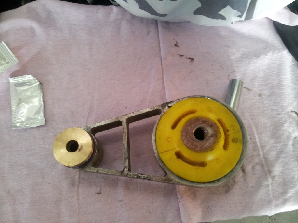

Mesajde DRG88 » 03 Noi 2013, 19:07
Si uite asa au mai trecut niste kilometrii si niste vreme si am mai reusit sa fac un nou upgrade, de data asta am inlocuit tamponul anticuplu cu unul de rover 75 si bucsi powerflex.
Au fost niste mici adaptari si anume: -taiat bucsa mare 3,5 mm din fiecare parte
- 2 distantiere de 7 mm fiecare pentru busca mica.
Ca feedback pot sa zic ca a meritat din plin. Vibratii in plus nu au aparut, acceleratia e mai eficienta si nu se mai misca motorul la decelerari si accelerari.
