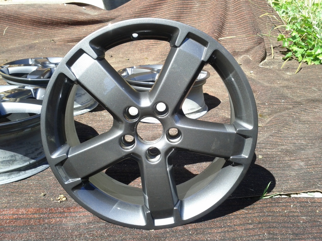

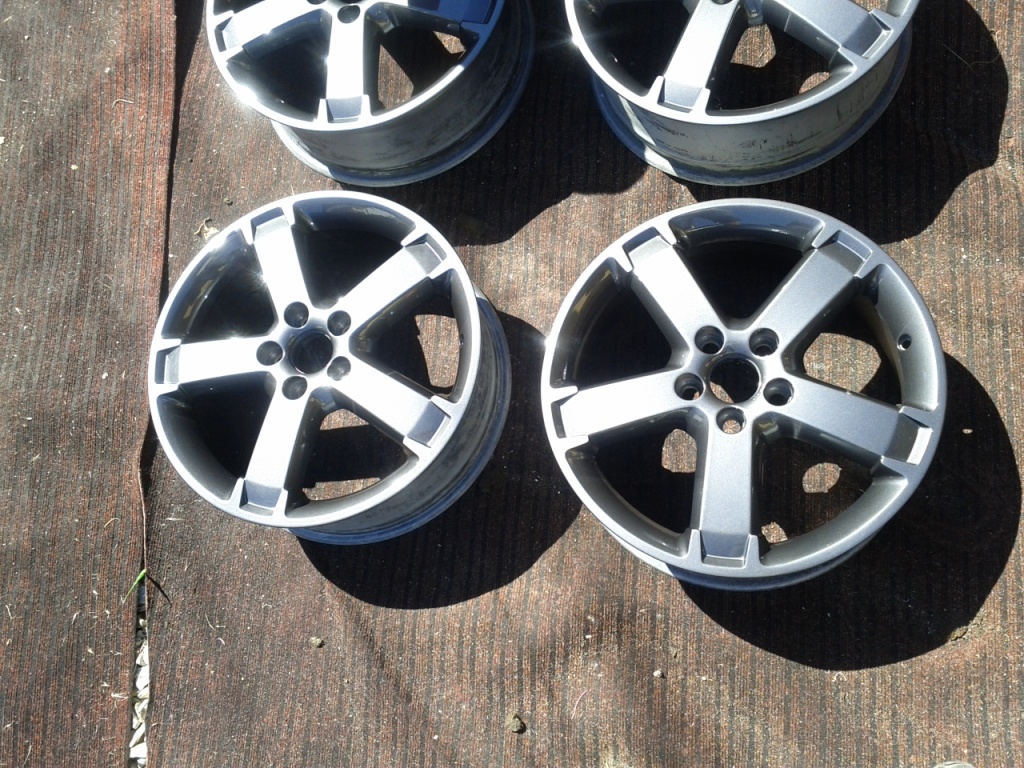

Mesajde DRG88 » 19 Sep 2012, 12:44
Nu m-am razgandit in final, in legatura cu ceea ce vreau sa fac cu jantele, asa ca am dus la bun sfarsit planul. Dovezi am mai jos nitel :)
Trebuie sa le incalt pt iarna si o sa vin cu poze cu ele montate pe masina.

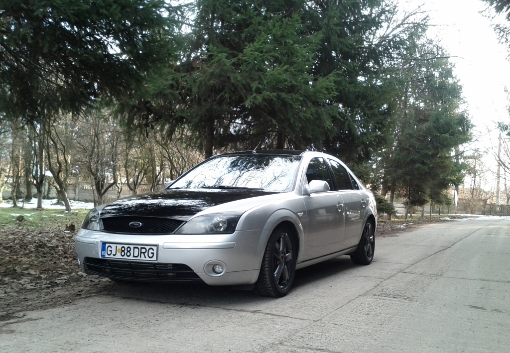

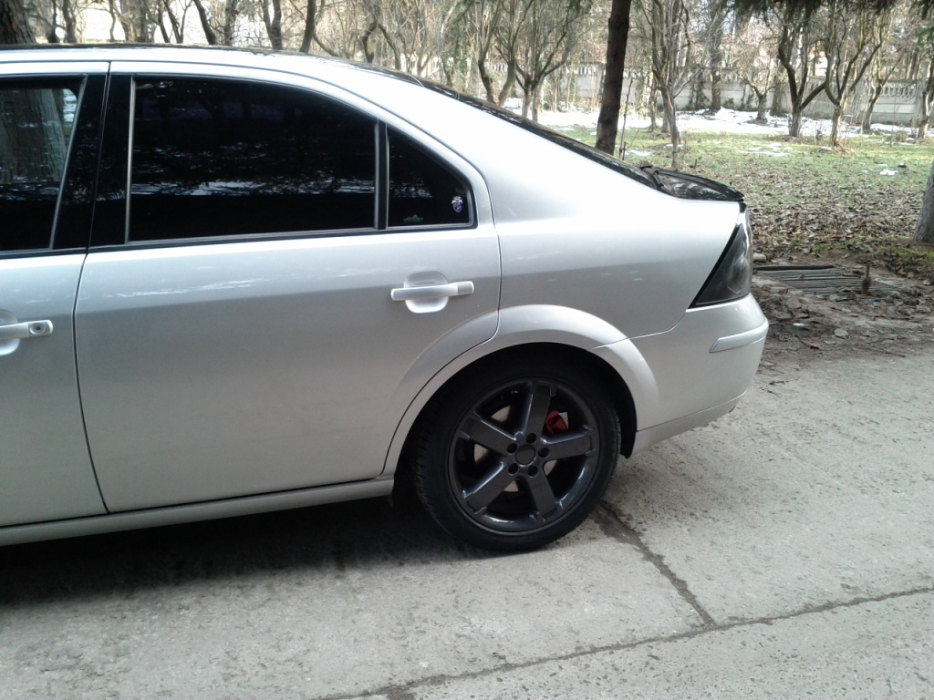

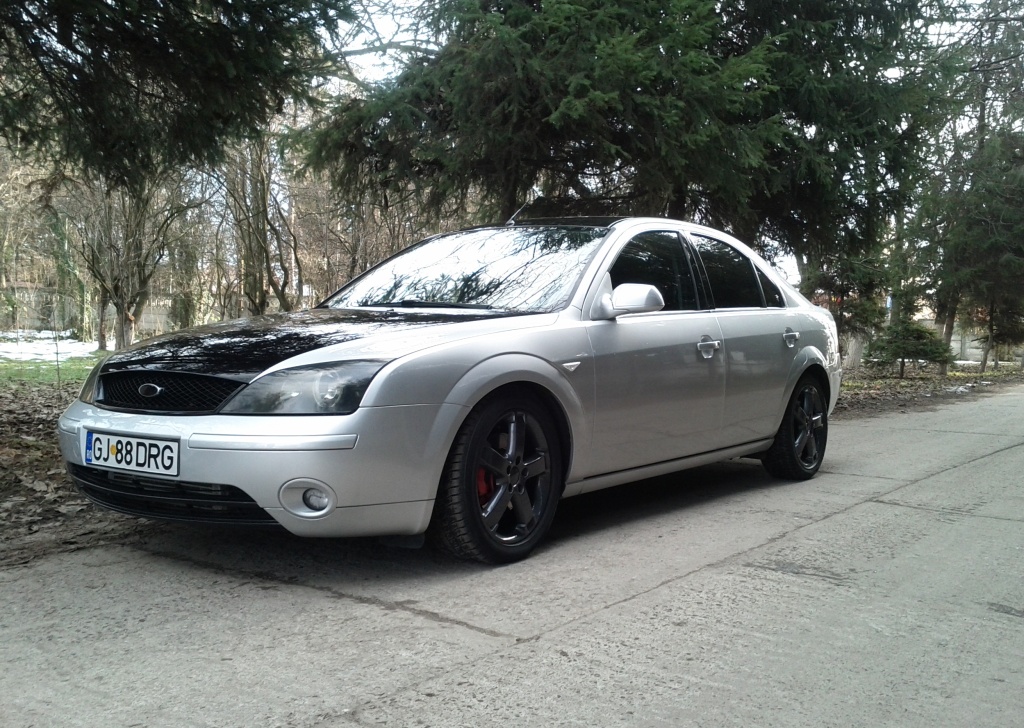

Mesajde DRG88 » 15 Ian 2013, 00:38

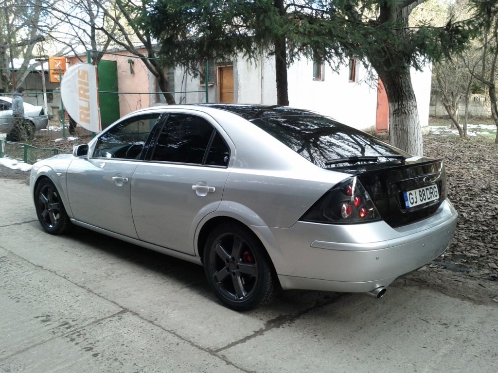

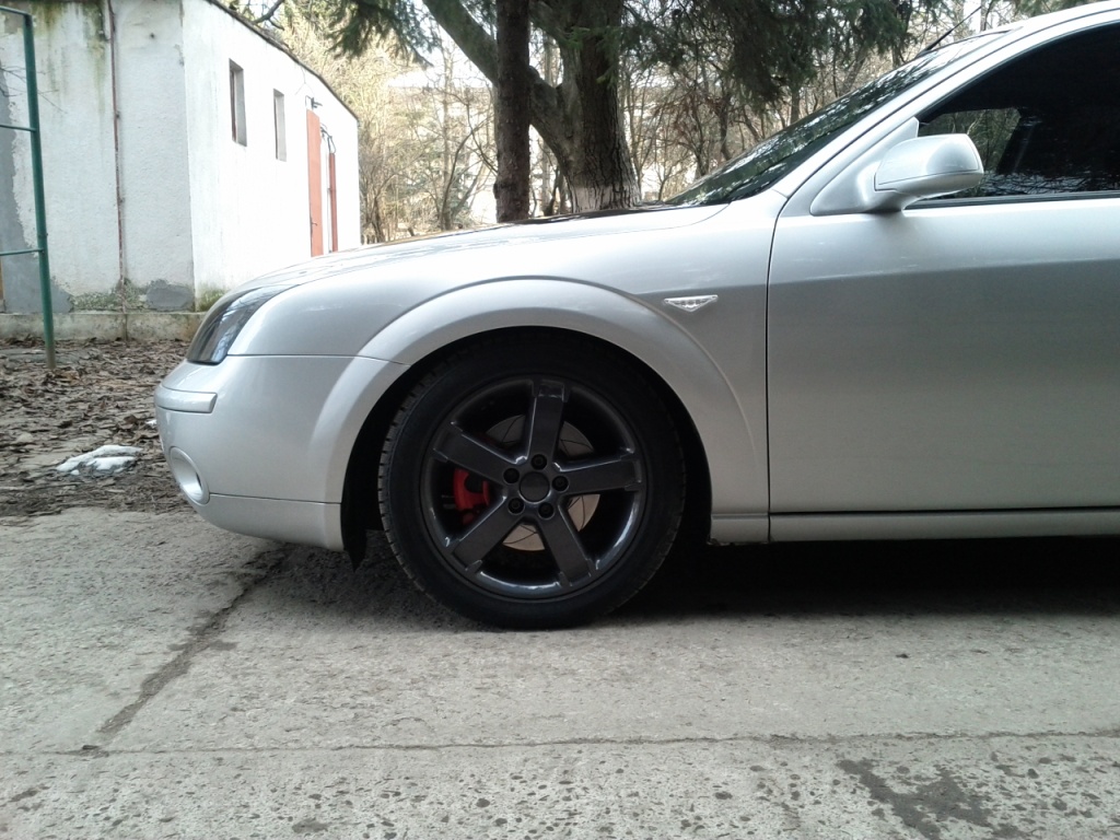

A venit iarna si un an nou si nu am reusit sa pun pozele cu jantele montate pe masina..
Acum insa e momentul sa le vedeti si voi :) sper ca o sa va placa.
In curand o sa montez un turbo hybrid si revin cu detalii apoi.
Numai bine! :D

Mesajde alyn_acn » 15 Ian 2013, 00:50
Ai revopsit jantele,sau e din cauza luminii,ca mie imi par mai inchise acum decat cele cu un post mai sus???

Re: Ford Mondeo 2002 +140cp
Mesajde DRG88 » 15 Ian 2013, 13:56
Nu le-am revopsit, numai ca mai sus jantele sunt pozate in soare direct de vara iar acum sunt pozate iarna si fara soare :)

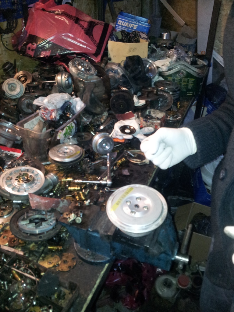

Mesajde DRG88 » 25 Ian 2013, 20:29

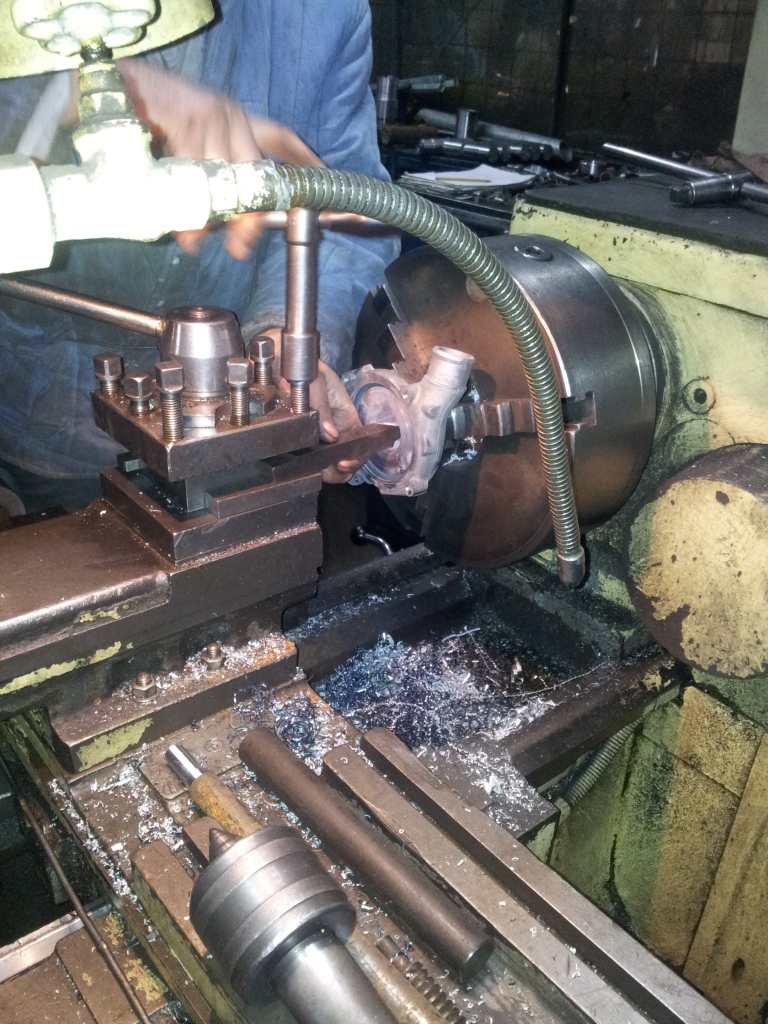

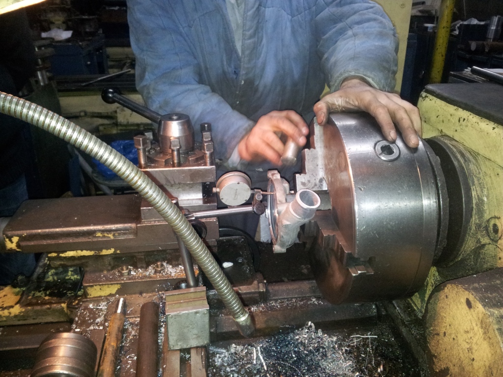

:) Azi am terminat si instalarea unei turbine hybrid garrett gt1852 datorita baietilor de la turbocustom.ro sau MBI tuning si a trebuit sa refac si softul masinii la TCM turbo.
Am facut cateva drumuri intre MBI si TCM pentru a gasii echilibrul perfect intre motorina si aer, dar intr-un final am reusit :D
Masina mea a devenit un monstruletz din punctul meu de vedere fata de ce a fost asa ca ma declar foarte multumit de rezultat.
Surpriza cea mai tare a fost o tura oferita de Bogdan (Haplea) cu masina sa, campioana diesel la noi in tara si pot spune ca a fost senzatie majora plina de adrenalina 8-}

Foarte tare ce ai facut tu la masinuta asta,cat te-a dus investitia cu turbina,mai ai lag acum la accelarare?

Investitia a fost de 500euro cu tot cu soft(a fost reducere pentru ca am fost deja clientul lor), dar pot sa zic ca merita fiecare banut.
Ideea e ca pe langa aceasta modificare iti mai trebuie si altele gen intercooler(obligatoriu), evacuare si daca vrei foarte multa putere trebuie sa faci upgrade de injectoare.
Nu poti scapa de lag definitiv, poti doar sa il diminuezi asa cum am facut eu.
Eu am vrut sa pastrez aceeasi dimensiune la palele de la evacuare pentru a nu creste lagul si am crescut dimensiunea palelor de la admisie pentru un volum crescut de aer bagat in motor. Daca vrei sa cresti si mai mult puterea atunci trebuie marite si palele de la evacuare si atunci automat o sa ai un lag mai mare.

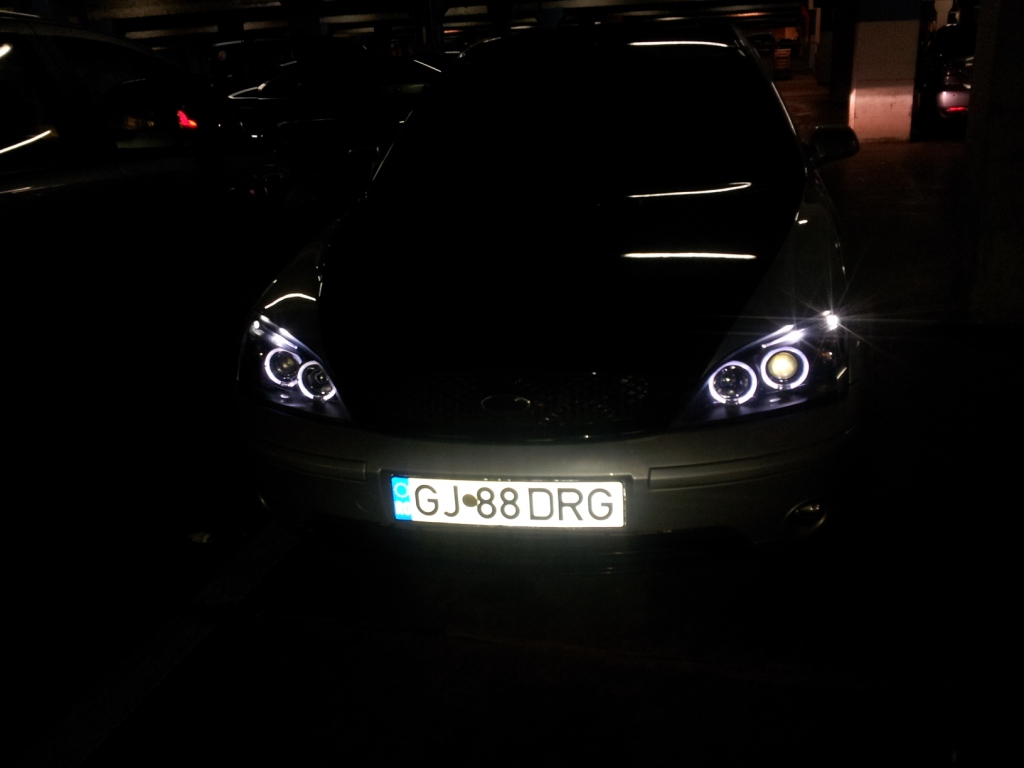

Mesajde DRG88 » 24 Mar 2013, 22:26

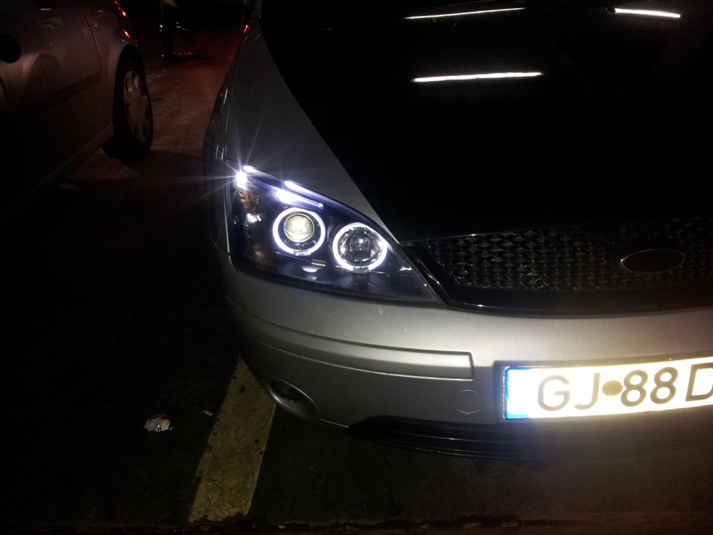

Buna seara!

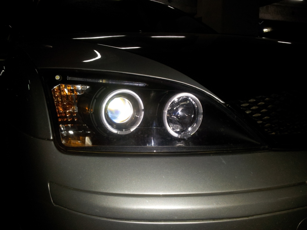

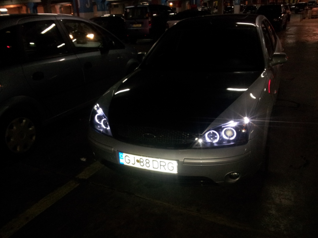

Weekend-ul asta m-am ocupat cu instalarea unor faruri noi de la Dectane.
In principal am vrut sa am lupa pe faza scurta, iar in al doilea rand mi-a placut designul lor.
S-au asezat bine in locul celor vechi dar lumina rezultata este mai slaba decat anterior.

Mesajde Top Cat1 » 24 Mar 2013, 23:58
Arata bine pe masina, mai ales ca ai gri si negru.
Ce este in partea de sus a farului?

Mesajde DRG88 » 25 Mar 2013, 10:10
Acolo vin pozitiile: un punct in colt si o dunga in continuare. :)

Mesajde adictoma » 25 Mar 2013, 15:16
daca i-ai scoate angel eyes-urile ar arata mult mai bine din punctul meu de vedere.

Mesajde DRG88 » 25 Mar 2013, 18:47
Angel eyes-urile au fost dorinte inca de cand am masina, asa ca nu am de gand sa renunt la ele.
Oricum live este alta poveste. Poate o sa ne intalnim la vreo intalnire de club sau la Salonul Auto Moto(SAM) care este acum in aprilie si mai discutam atunci.

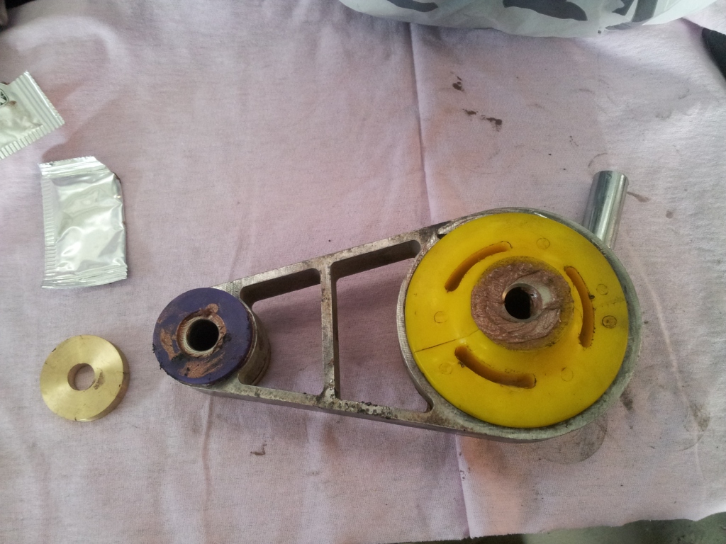

Mesajde DRG88 » 03 Noi 2013, 19:07

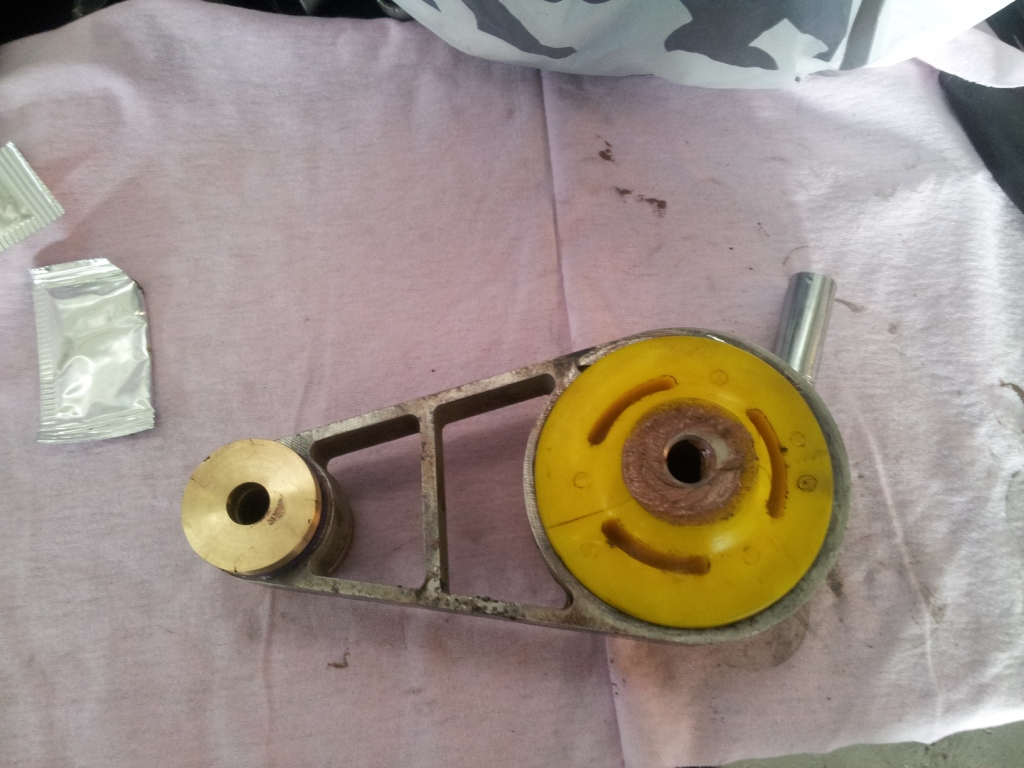

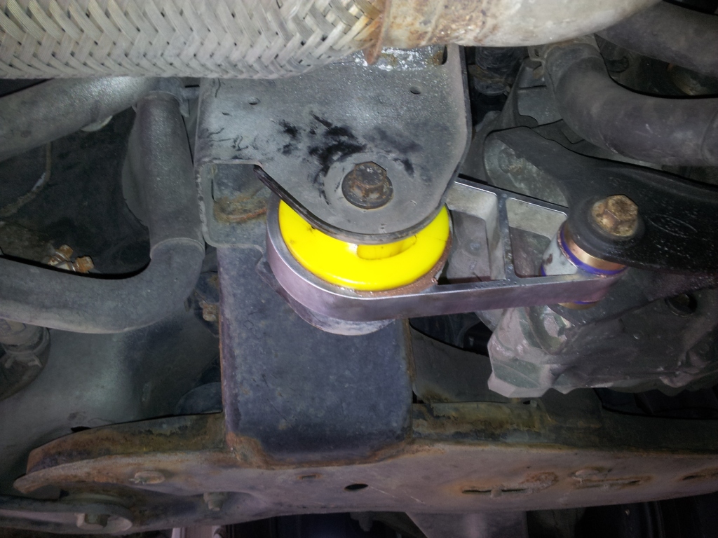

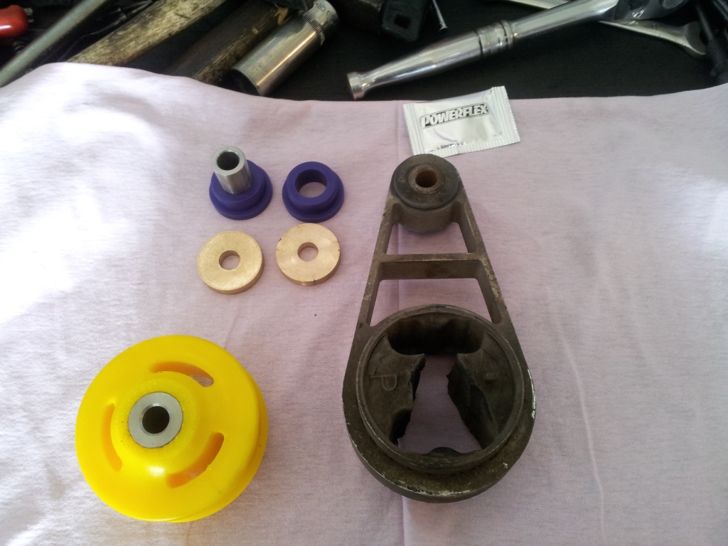

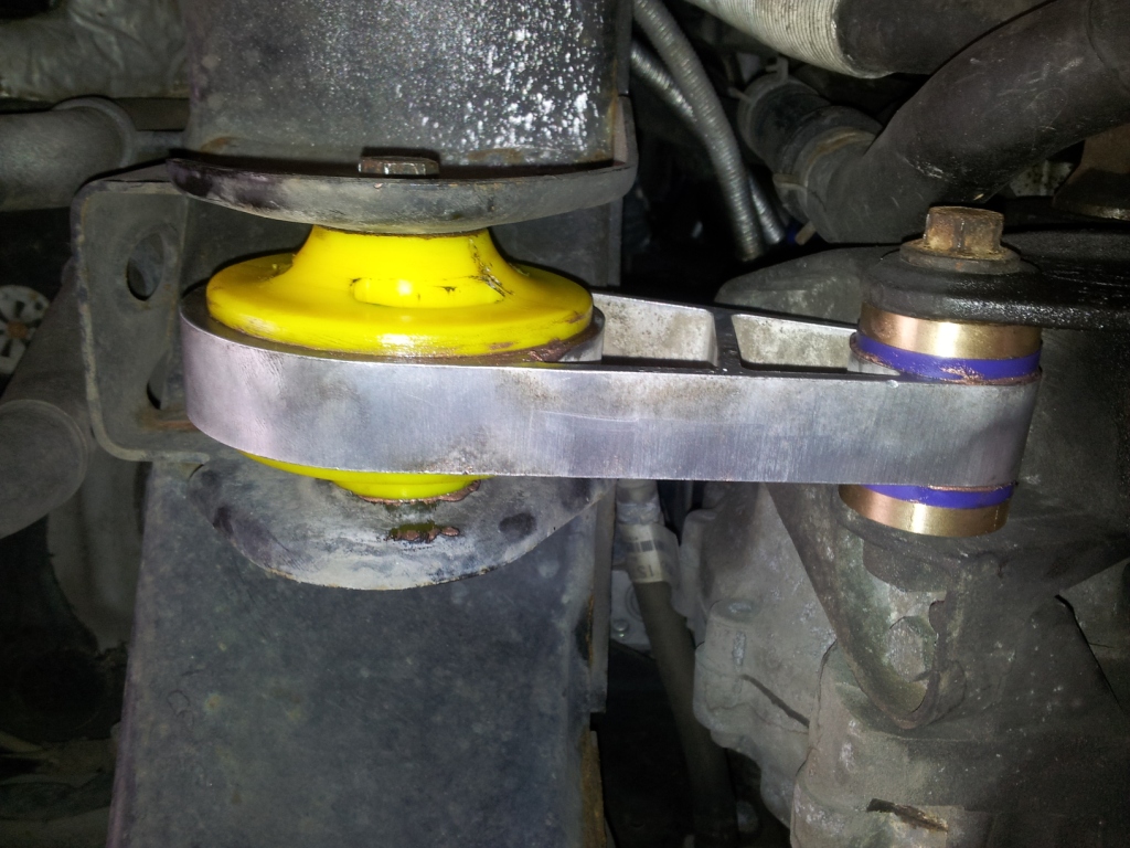

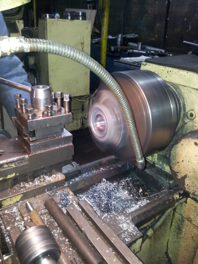

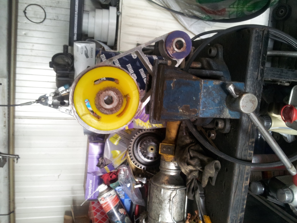

Si uite asa au mai trecut niste kilometrii si niste vreme si am mai reusit sa fac un nou upgrade, de data asta am inlocuit tamponul anticuplu cu unul de rover 75 si bucsi powerflex.
Au fost niste mici adaptari si anume: -taiat bucsa mare 3,5 mm din fiecare parte
- 2 distantiere de 7 mm fiecare pentru busca mica.
Ca feedback pot sa zic ca a meritat din plin. Vibratii in plus nu au aparut, acceleratia e mai eficienta si nu se mai misca motorul la decelerari si accelerari.
