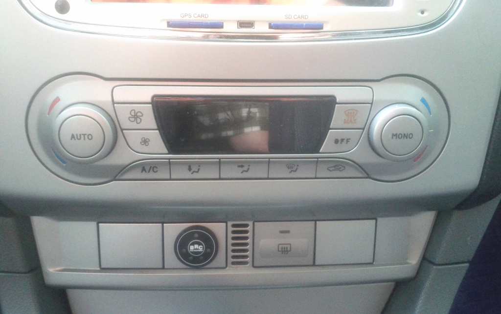

Cred ca e asa cum zici tu, fiindca in felul asta are logica:
1. dezactivare ESP (la facelift nu mai exista pt ca se face din CB)- de aici si absenta cablajului
2. dezaburire parbriz - oare e circuitul complet? releu, sigurante, etc.? adica, teoretic, daca montez parbriz cu incalzie ar trebuie sa fie plug&play? sa gasesc mufa acolo? E prea frumos sa fie adevarat :)
3. dezaburire luneta - asta este
4. martor luminos cand airbag pasager e dezactivat (dezactivarea de face din torpedou, langa mufa aux) - eu nu am vazut buton de notificare stare airbag pasager la FF2 facelift. Poate sunt reminiscente de la FF2 fara facelift. Oricum, teoretic, daca as cumpara un asemenea buton (de pe un FF2) ar trebui sa functioneze. Asa e?

Firele alea cred ca sunt doar legate in GEM. Pentru parbriz incalzit si buton dezactivare aribag trebuie si restul instalatiei (alte fire, relee etc). Cred ca pe toate Focusurile sunt trase asa.

Parbrizul incalzit nu e plug&play, trebuie sa pui relee si sigurante, era un topic in sectiunea Focus 2 despre parbrizul incalzit.
Exista optiunea de a dezactiva airbag pasager, dar e foarte rar intalnita. Pt asta iti trebuie comutatorul care se pune in torpedou unde dezactivezi airbag-ul folosind cheia, iar butonul care nu contine decat un martor luminos. Nu stiu daca mai sunt necesare si alte piese. E foarte probabil sa fie nevoie si de activarea optiunii prin IDS odata ce ai toate piesele montate.
Uite aici o poza (e masina cu volan pe dreapta si sunt un pic pe dos butoanele, dar se intelege despre ce e vorba)

martorul de airbag functioneaza daca ii pui si intrerupatorul in torpedou si dupa ce il mai si activezi. cablajul din stanga nu stiu ce ar putea fi la tine, daca e de esp sau parbriz. ideea e ca se poate face butonul de esp functional, exista un topic la rusi pe aceasta tema.

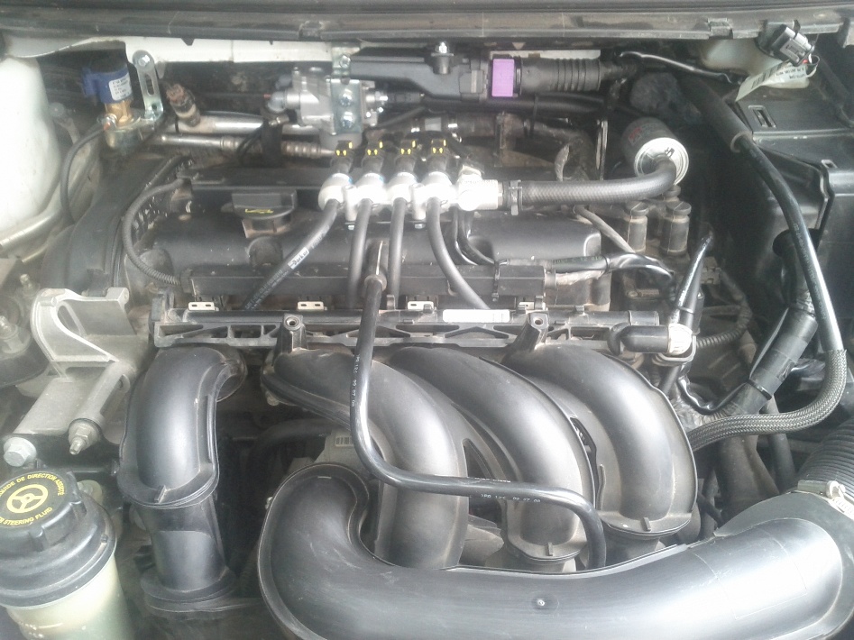

Dupa o plimbare de weekend la mare vin cu niste impresii/rezultate referitoare la functionarea pe GPL.
Am facut plinul la plecare (de la Rompetrol) si am resetat kilometrii, consumul, viteza medie, etc. Dupa 612km rezultatele sunt urmatoarele:
- viteza medie 78 km/h
- consumul mediu indicat de comp de bord (ca si cum ar merge pe benzina) - 6,6 l/100km
- consumul de GPL (metoda plin pe plin la aceasi statie, in aceleas conditii de alimentare)- 44,7 litrii, rezultand un consum de 7,3l/100km
- s-a mers usurel, 4 persoane in masina, bagaje cu aerul conditionat pornit pe circa 500 de kilometrii din cei 612km
Eu unul sunt f. multumit de consum.
Am observat ca in primii 100-150km se sting deja doua beculete din autonomia aratata, deci nu te poti baza pe indicatorul de gaz.
Cu ultimul beculet masina a mers cam 350km (vreo 150km cu el continuu aprins si vreo 200km cu el palpaind)
Autonomia pe benzina se actualizeaza doar dupa oprirea motorului, dar oricum nu e asa de important acum :) . Oricum o sa tin cont sa reimprospatez lunar benzina din rezervor pentru a evita problemele.

A costat 2950 ron, cu rezervor toroidal de 58 de litrii, montat in locul rotii de rezerva.
Exista si varianta la 2850 ron cu rezervor toroidal mai mic.

Mesajde Emil_Greus » 07 Aug 2013, 11:49
Salut!
Nu am patit chestii de genul asta. Am facut aproximativ 3000km pe GPL pana acum.
Sfaturile mele ar fi, in ordinea asta:
1. Sa improspateze lunar benzina din rezervor (eu pun de 40 de ron in fiecare luna)
2. daca cu punctul 1 nu se rezolva - sa ceara o recalibrare a instalatiei (banuiesc ca este in garantie) - nu ma pricep exact, dar exista un soft pe calculator, se leaga laptop-ul la masina, se stabilesc timpii de injectie la mersul pe benzina si apoi harta + niste coficienti de corectie se transfera pe gaz, in asa fel incat sa avem accelas raspuns al masiinii pe gaz ca si la mersul pe benzina
3. Sa alimenteze cu GPL de la statii mari (gen Rompetrol, Petrom, LukOil, Mol, etc.). Eu unul in particulari nu am incredere - dar nu cred ca este asta problema.
4. Acum cat timp a inlocuit bujiile? E bine sa le inlocuiasca la fiecare 30000km (oricum si fara gpl asta e intervalul recomandat de producator). ca un test pentru bujii - accelerare (pedala la fund) in sarcina (pe un drum in urcare sau in treapta a 5-a la viteza mica). Daca apar intreruperi/gatuiri - e posibil ca bujiile sa trebuiasca inlocuite. Tot legat de bujii am inteles ca trebuiesc puse unele cu distanta mai mica intre electrozi. Cele standard ford ar avea distanta desul de mare - oricum eu am bujii standard ford si nu am intampinat dificultati, dar la urmatorul schimb, o sa montez din alea cu distanta mica.
