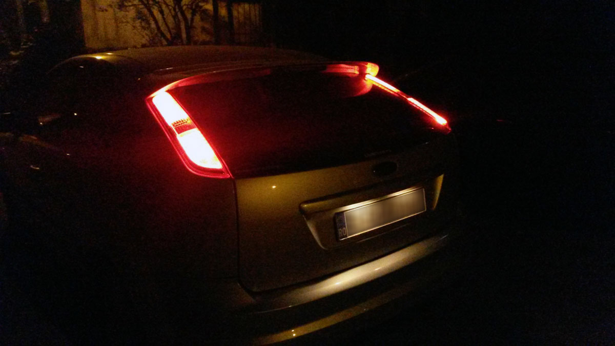

Aproape am reusit sa pun la punct exteriorul masinii. Vremea urata si programul incarcat nu ma lasa sa fac si ultimul pas.
In ultima vreme am rezolvat toate problemele din partea din fata si, pe langa asta, au aparut cateva noutati pe ici-colo.
  • schimbat bara fata de ST care avea o crapatura in buza de jos (low + snow = no fun)
  • montat deflectorul de aer de sub radiator (care a zburat anul trecut pe autostrada) + inlocuite alte cateva piese de plastic din zona radiatorului
  • indreptate loviturile din aripi cauzate de usi prin parcari
  • indreptat capota si astupat gaurile duzelor de spalare parbriz
  • vopsita toata partea din fata (bara, capota, ambele aripi), noul eleron de ST si pragurile de ST
  • colantat negru mat buza de jos a barei care, in ochii mei, schimba toata fata masinii (n-am vrut sa o vopsesc negru)
  • montat eleron ST, varianta cu LED si stop de frana in culoarea masinii
  • montat stopurile cu LED de ST facelift
Partea de tinichigerie si vopsitorie e facuta bine spre foarte bine. Fie sunt eu obisnuit cu lucrari facute mai slab, fie de data asta chiar am dat peste un meserias care a facut treaba buna si a aliniat bine toate elementele caroseriei. Din pacate, meseriasul care s-a ocupat de indreptat si vopsit s-a ocupat si de montajul tuturor plasticelor unde a facut un dezastru de proportii:
  • deflector aer radiator pus invers ("cu susul in jos")
  • deflectoare aer verticale radiator neprinse in suruburi
  • cleme rupte la far
  • proiector pus invers ("cu susul in jos")
Pe langa problemele de montaj, care s-au rezolvat ulterior, fie direct de mine, fie de un mecanic al acelui service, atitudinea absolut mizerabila a acelui meserias, de genul, "Eu lucrez de 26 ani in tinichigerie si mecanica. Ce pregatire ai tu de-mi zici ca doua piese sunt puse invers, doua nu sunt prinse in suruburi iar farul are cleme rupte" mi-a lasat un gust amar. Pana in acel moment service-ul cu pricipna a fost de nota 10 pentru ca m-a ajutat cu dosarul CASCO, care se impotmolise de 3-4 luni, cei de la receptie au fost foarte prompti si amabili in toate discutiile cu mine iar preturile pentru vopsitorie au fost decente.
Pragurile inca nu au ajuns pe masina pentru ca am vrut sa pun o folie transparent de protectie Oraguard pe zona aflata in spatele rotilor din fata. Astept o zi calduroasa ca sa le montez.
Am renuntat la ideea descrisa in pagina asta in legatura cu adaptarea pragurilor la caroserie, in genul Focus RS, desi am insistat si am cautat solutii. Am ajuns la concluzia ca varianta cea mai buna era sa sudez bucatele de tabla iar pentru asta aveam nevoie de un meserias cu rabdare care urma sa confectioneze acele bucati de tabla, de vopsirea multor elemente de caroserie (aripi fata, aripi spate, usi), de mult timp in care masina urma sa stea pe dreapta si, nu in ultimul rand, de multe cheltuieli. Cu parere de rau am decis ca nu merita.
Sunt in cautarea unor LED-uri care vor inlocui bec-urile de la frana. Acum am impresia ca frana se distinge foarte putin in momentul in care pozitia (LED) e aprinsa si n-as vrea sa se lipeasca de mine unul mai chior. Nu stiu ce LED-uri trebuie sa folosesc in locul becurilor de frana (cu un singur filament). Poate aveti idei...
Multumiri pentru sfaturi si ajutor: slick99, mihaibre, blo_adi, alyn_acn, Maddogul
De viitor...
Urmeaza cateva pregatiri pentru sezonul ploios unde sper ca ma va ajuta Sharkky cu priceperea sa in domeniul detailing-ului.
In curand voi incerca sa scad 1-2cm din garda la sol.
In iarna ma voi juca la bara din spate unde voi face macel, si apoi, pana in primavara, sper sa reusesc sa refac evacuarea.
Avand in vedere ca spatele masinii are eleron si bara de ST facelift ma bate gandul sa schimb tot haionul cu unul de Focus facelift. Trebuie studiat...
Si cateva poze facute in fuga (stopurile LED nu au reusit sa ajunga in primele poze :) ).

Ce frumos lumineaza stopurile alea :) Arata foarte bine masinuta, abia astept sa o vad si cu pragurile puse.
$1 scrie:$2vand in vedere ca spatele masinii are eleron si bara de ST facelift ma bate gandul sa schimb tot haionul cu unul de Focus facelift. Trebuie studiat...
Aici m-ai cam pierdut....ce diferenta este intre eleronul de pre si cel de facelift?? :-?

Mesajde Dan-VCT » 22 Oct 2014, 21:00
$1 scrie:$2e frumos lumineaza stopurile alea :) Arata foarte bine masinuta, abia astept sa o vad si cu pragurile puse.
Eh... nici cu al tau nu mi-ar fi rusine. :)
Haionul, bre, nu eleronul. :)
Am eleron de facelift, bara spate de facelift, stopuri de facelift iar haionul e singura componenta ramasa de la prefacelift. Vezi diferentele din zona de sub luneta, zona din jurul numarului. Diferente mici dar sesizabile...
Nu ma deranjeaza al meu dar cel de prefacelift este mai frumos.

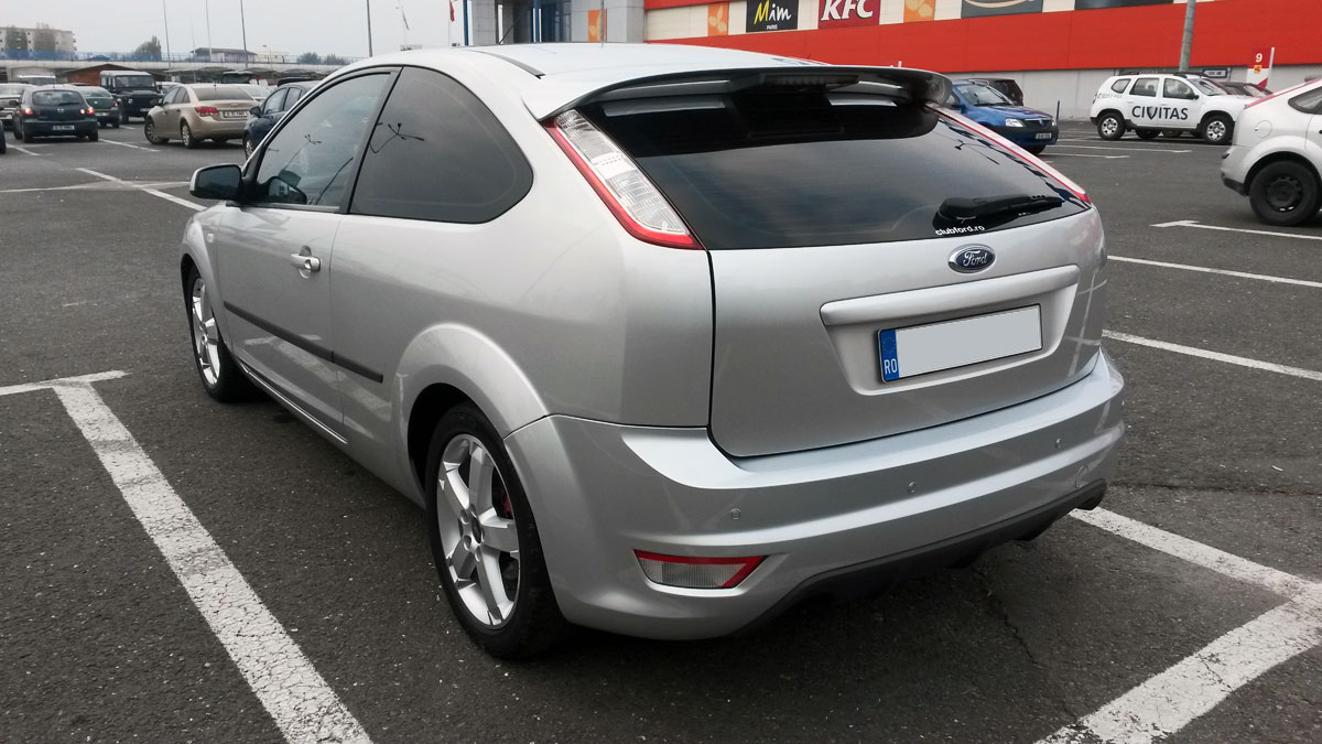

Mesajde Dan-VCT » 01 Noi 2014, 18:36
N-am avut timp sa vorbesc cu Sharkky de polish la geamuri si alte dichiseli dar azi am reusit sa gasesc o ora libera ca sa fac o vizita la Pit Stop Car Wash si sa dau jos straturile de mizerie.
In momentul in care am ajuns erau 2-3 masini la care se lucra iar asta a fost bine pentru ca am avut timp sa vad procesul spalare. Daca vrei sa speli masina in graba nu ai ce cauta aici. :)
Personalul este foarte prietenos si dornic sa te ajute cu informatii. Se vede imediat ca isi fac treaba din pasiune, cu placere. Spalarea se face in multi pasi, cu doua galeti (asa cum trebuie!), cu solutii potrivite, cu prosoape cu microfibre... samd. Jantele (nebunia mea) au fost curatate foarte bine cu cele 3 perii de calitate (cu marginile de cauciuc). Am mai apreciat si ca nu a fost aplicata ceara si pe geamuri.
Ma disperau spalatoriile care considerau ca spalatul unei masini inseamna sa arunci un jet de spuma si un jet de apa fara sa atingi tabla cu un burute, o manusa, o carpa.
Cateva poze facute dupa o simpla spalare. N-am poze inainte de spalare insa imaginati-va o balta de noroi cu patru roti si doua faruri. :)

Dar tare bine arata capota fara duze. Au aceeasi eficienta acolo sub capota?
Le ai pe cele reglabile sau "perdea"?
Sorin-T
Mesaje: 1201
Maşina: Ford Focus 2 facelift hatchback 2008, 1.6 benzina, 101cp
Re: Focus 2 - VCT
Mesajde Dan-VCT » 01 Noi 2014, 21:03
Nu au aceeasi eficienta ca atunci cand erau puse pe capota dar isi fac treaba foarte bine. Aproximez ca 75% din apa aruncata de duze ajunge pe parbriz. Restul se opreste in bratele stergatoarelor.
Daca as avea din nou de ales tot asa le-as pune.
Urmeaza testul suprem: zapada ingramadita intre capota si parbriz.
Sunt duzele tip perdea prinse in asa fel incat sa arunce apa acolo unde trebuie pe parbriz.
Acum am alta nebunie in cap. Vreau sa fac stergatoarele sa stea mai jos pe parbriz ca sa nu le mai bata vantul la viteze mari. Stiu ca se pot regla din prinderi dar trebuie verificat daca nu se lovesc intre ele in timpul cursei.
Initial ma gandisem sa inalt putin buza din spate a capotei ca sa arunce aerul peste stergatoare dar parca era cam kitch asa ca am renuntat la idee.
