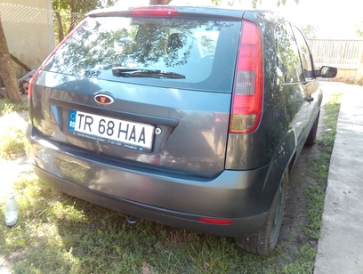

Buna seara! Dupa lungi cautari am ajuns la un Fiesta al carui proces de cumparare a fost cam asa: sunat, vazut, placut, cumparat. Masina e 1.4 diesel, euro 4 din anul 2004.
Are 100.488 de km iar cand a fost adusa din Germania avea 82.000km. Un singur proprietar pe cartea din Germania (un mosulet la 60 de ani) si unul in Romania (o doctorita din Valcea). Cat de reali sunt, nu stiu. Ideea e ca merge foarte bine, nu bat articulatiile ceea ce ma incanta. Are mici probleme, dar sper sa se rezolve in timp.
Masina e adusa in 2013 din Germania si cumparata de mine acum cateva zile. Urmeaza ca martea viitoare sa isi primeasca noile numere (de TR).
Tot zilele astea vreau sa iau si niste jante de 15 sau 16 (am trecut in talon de 14, 15 si 16 cu diverse marimi de cauciucuri). Eventual daca are cineva de dat, poate sa imi spuna pe PM (achizitia o fac pe 7 aprilie cand iau banii :D/ )
In familie mai avem un Mondeo MK3 din 2002 pe benzina ce este al tatalui meu (care nu a avut probleme decat cu termostatul si aprinderea, dar s-a rezolvat foarte ieftin).
Cu Fiesta am facut pana acum 298 de km si pot sa spun ca se misca foarte bine. Nu am computer de bord dar estimez cam 4.2 litri la 100km (vreo 90% din km in afara orasului).

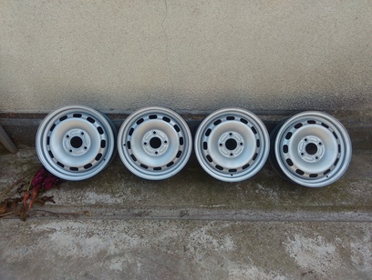

Mesajde Alecx » 02 Apr 2015, 16:03
$1 scrie:$2url]http://forum.4tuning.ro/attachment.php?attachmentid=3087054&d=1427981996[/url]
Mi-am luat si jante. :D Urmeaza reconditionarea lor in cateva saptamani.

Mesajde addy2002 » 02 Apr 2015, 16:50
cat au fost?
addy2002
Mesaje: 3142
VIN: WF0HXXGAJH5C02432
Re: Micul mare Fiesta. (1.4 TDCi 2004)
Mesajde Alecx » 02 Apr 2015, 17:13
350 de lei toate 4. Sunt cam zgariate dar nu sunt strambe, ceea ce m-a incantat.

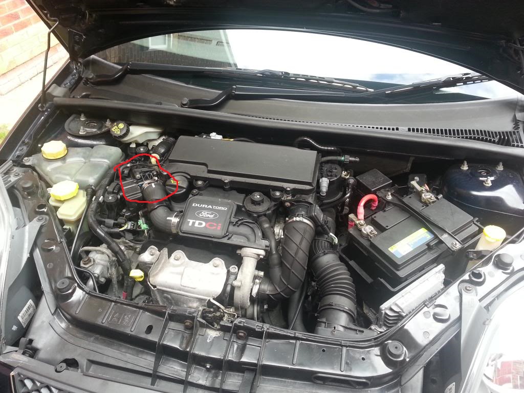

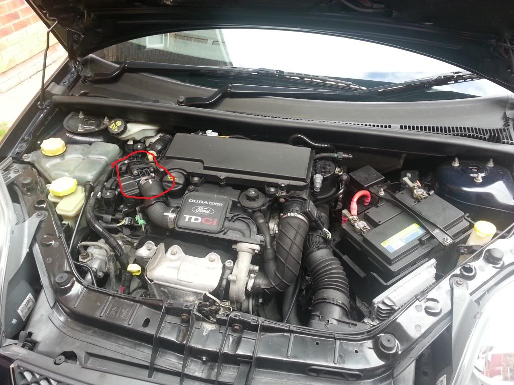

Mesajde Alecx » 04 Mai 2015, 22:17
Buna seara!
Am inceput sa am miros de gaze arse (motorina/ulei) in interior cand dau drumul la aerul conditionat.(dupa ce am mers cu masina vreo 2 ore la viteza constanta de 130...)
Am deschis capota si se pare ca pierde gaze pe la clapeta de acceleratie (miroase extrem de urat)? (am incercuit in poza). Ideea e ca am desfacut-o si era plina de ulei, inclusiv senzorul din furtul ce o leaga de turbo). Pe langa asta a si dat ulei pe langa si cred ca a ajuns pe evacuare (de aici cred ca mirosul de ulei ars).
Are cineva idee ce ar putea sa fie? Vad ca acea clapeta are un O-Ring, dar pare in regula. Nu imi dau seama pe unde scapa gaze. Initial am crezut ca are racordul flexibil rupt sau ca scapa gaze pe la garnitura de evacuare dar nu pare a face asta.

Mesajde addy2002 » 05 Mai 2015, 09:48
probl clasica: trebuie schimbate saibele de la injectoare
asta e piesa: http://www.ebay.co.uk/itm/Ford-Fiesta-M ... 1341256943
piesa e ~ieftina, manopera e multa. iti recomand sa le schimbi pe toate 4 chiar daca numai 1-2 scapa compresie pt ca e multa manopera si nu vrei sa mai platesti o data peste 2 luni daca cedeaza si a 3a :)
iti mai recomand sa schimbi si garniturile de la admisie (4) pt ca vor fi umflate si greu le vei pune la loc.
+ garnitura capac culbutori (asta o poti schimba si ulterior daca observi ca-ti scapa ulei pe langa capac)

Mesajde Alecx » 05 Mai 2015, 16:53
Multumesc mult de ajutor! Vineri dau o fuga la service sa vedem cat ar costa totul. :)

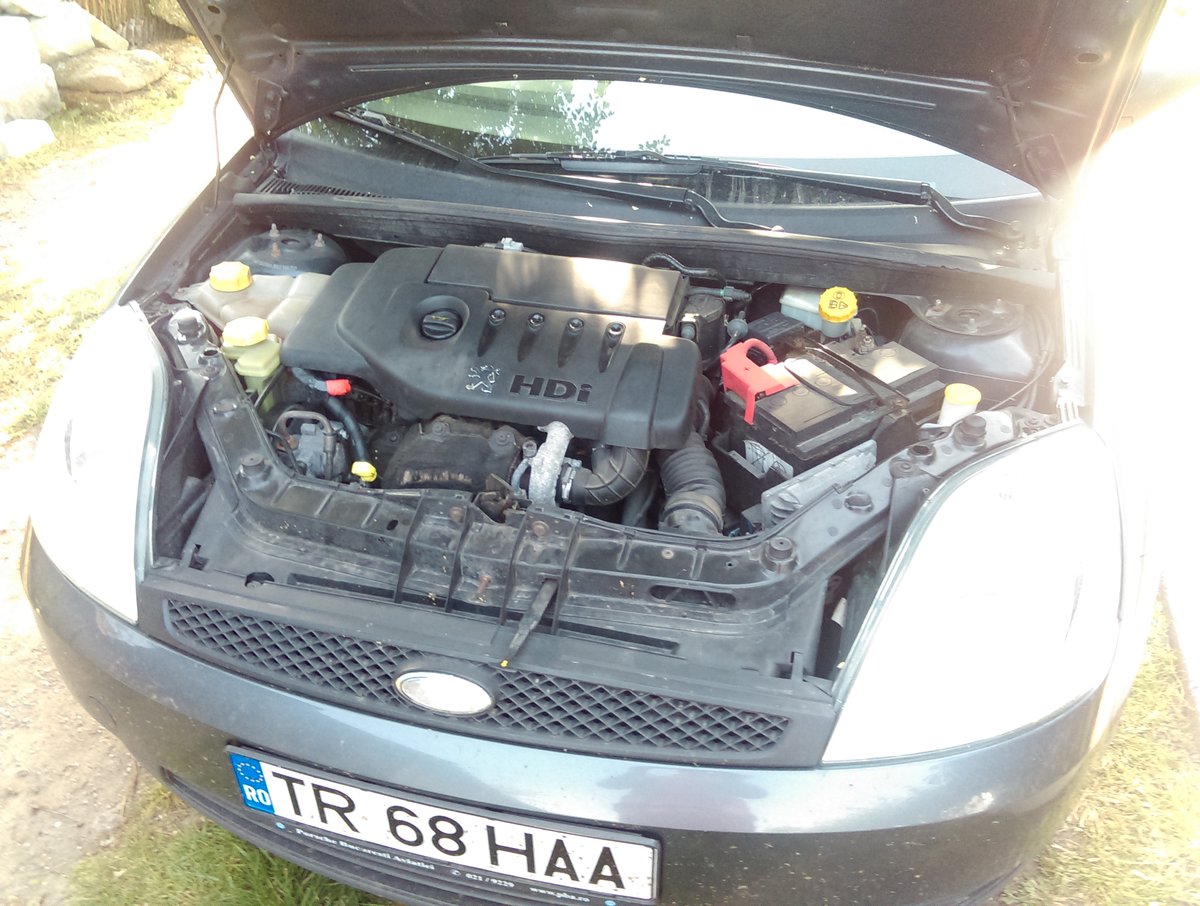

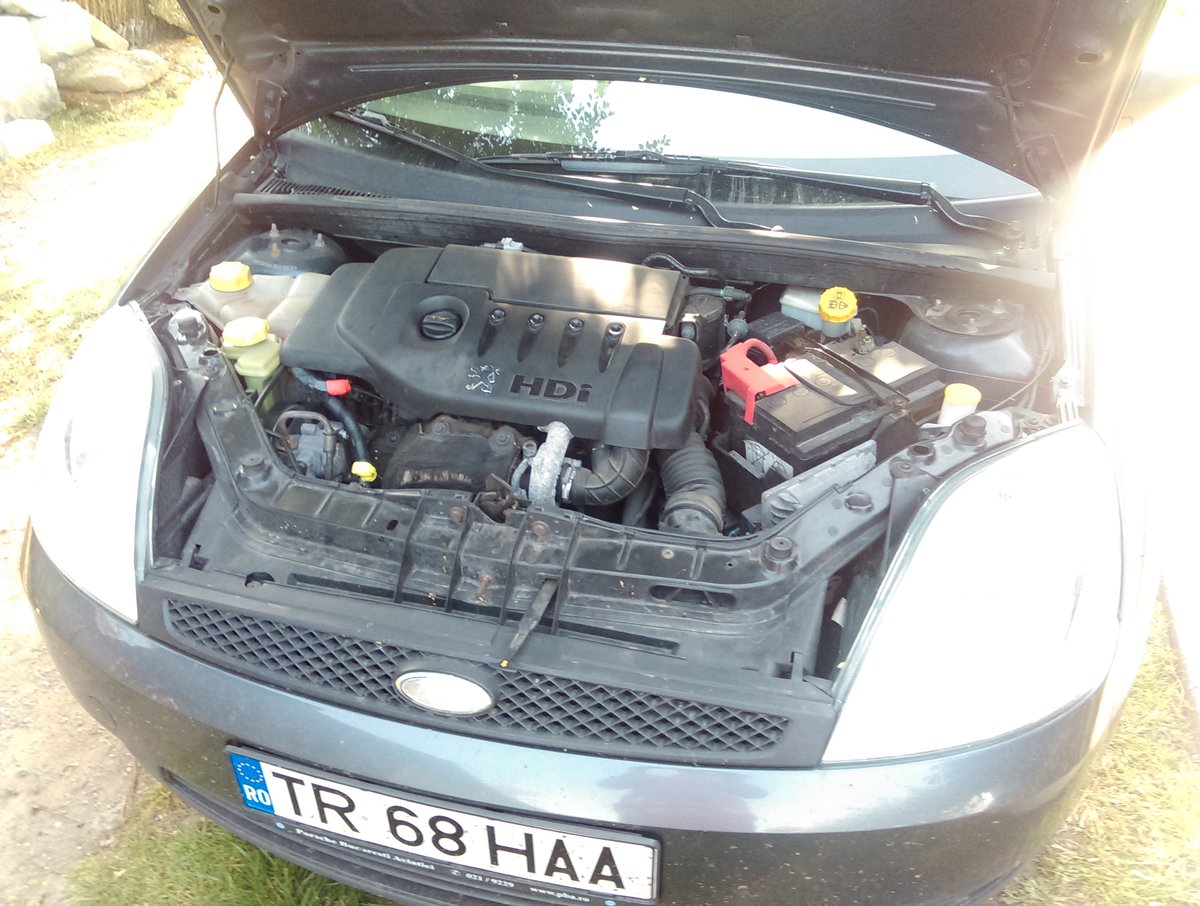

Mesajde Alecx » 19 Iun 2015, 11:49
Am o problema. De cand am reparat injectoarele (+garnituri admisie, curatat injectoare, garnituri injectoare), masina trage mult mai greu ca inainte si imi consuma si mai mult. Inainte, la pompa, aveam un consum mediu de ~4.2 in afara si ~6 in oras. Acum imi consuma minim ~6 in afara si ~8-10 in oras. Pe langa asta, inainte tragea liniar de pe la 2000rpm pe cand acum daca apas piciorul pana in podea nu mai trage nici de moarta sub 2500rpm. Ba chiar daca sunt pe la 2000rpm si bag piciorul in podea (la deal) imi scade viteza in loc sa accelereze (deci ma face sa retrogradez).
Stie cineva ce ar putea avea?

Mesajde Alecx » 19 Iun 2015, 12:10
Cred ca am gasit cauza. Furtunul din poza e piscat (de colier, probabil l-au strans prea tare la service) si trage aer chiar inainte de turbo. Poate fi de la el?

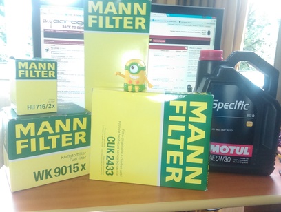

1. I s-a facut schimbul de ulei cu Motul 5W30 Ford Specific si cu filtre man la 107,650km. Acum am undeva la 111,300, deci am mers ceva de la jumatatea lui August cand am facut schimbul.

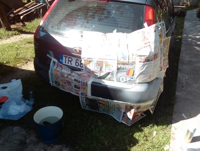

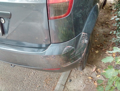

2. Am gasit-o lovita in parcare in fata blocului. Vopsea rosie. Nimic grav insa nu am vrut sa revopsesc toata bara asa ca m-am inarmat cu aerosol de calitate si lac mai putin calitativ asa ca a iesit cam mat. Oricum, e ok si o sa stau asa pana ma decid ce o sa fac (a primit multe zgarieturi cu cheia si mai mi-a picat pe plafon ceva dubios de s-a crapat vopseaua, deci probabil o sa o vopsesc integral in 1-2 ani).

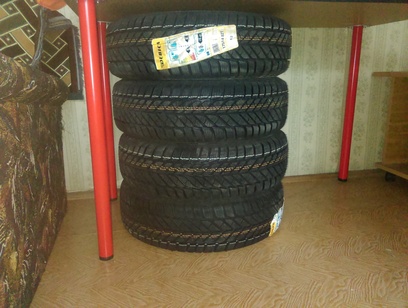

3. Am cumparat gume de iarna Debica Frigo 2, 175/65/14, noi. Jantele de 14 de tabla (originale ale masinii) le-am tratat cu solutie anti-rugina iar apoi le-am vopsit (nu perfect dar sper sa tina macar pana la anul cand le voi vopsi electrostatic).

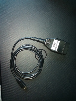

5. Mi-am cumparat tester pentru masinuta sa o diagnosticam cum se intampla ceva cu ea. In momentul de fata are 2 erori (ambele de cand am luat-o). P0380 (adica cel mai probabil una sau mai multe bujii arse) cat si EGR Valve Frozen (initial m-am gandit sa o schimb insa dupa ce m-am documentat ceva pe internet am hotarat sa anulez valva cu totul. Cum? Ei bine, am cumparat placa de mai jos ce a fost taiata cu laser la dimensiuni exacte si montata intre chiulasa si valva, deci nu va mai baga gazele nearse in motor. Consumul a ramas oarecum la fel dar acum trage mult mai bine si nu mai scoate fum deloc!).

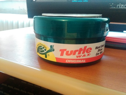

6. Am cumparat ceara Turtle Wax si am acoperit masina.

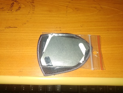

7. I-am pus alte embleme (dupa cum se poate vedea, cele originale erau distruse de soare).
8. S-a spart parbrizul cam de tot (deci mai merge incalzirea doar pe jumatate). In primavara se schimba cu altul incalzit si de data asta o sa ii pun o folie de protectie pe exterior. :)

Mesajde Alecx » 01 Noi 2015, 18:59
$1 scrie:$2umai sa nu-ti frece in aripa cand ai pasageri in spate.
Nu sunt axat pe alea neaparat. Erau o idee. Oricum, in momentul de fata caut. :D
@alyn_acn - Jantele mele de tabla de 15 sunt mult mai grele decat unele normale. Iti zic asta pentru ca am avut jante de aliaj de Ford (vezi mai sus) pe care le puteam ridica lejer intr-o mana si cu care parca nu simteam toate gropile (din pacate am avut ghinion intr-un accident unde una s-a facut ou si s-au dus pe apa sambetei la scurt timp dupa ce le-am luat). Tablele pe care le am acum in schimb parca sunt facute din plumb si cred eu ca nu e normal.

Cam asa e acum.
Poze Masina
Sacrilegiu cu capacul de Peugeot. :D
