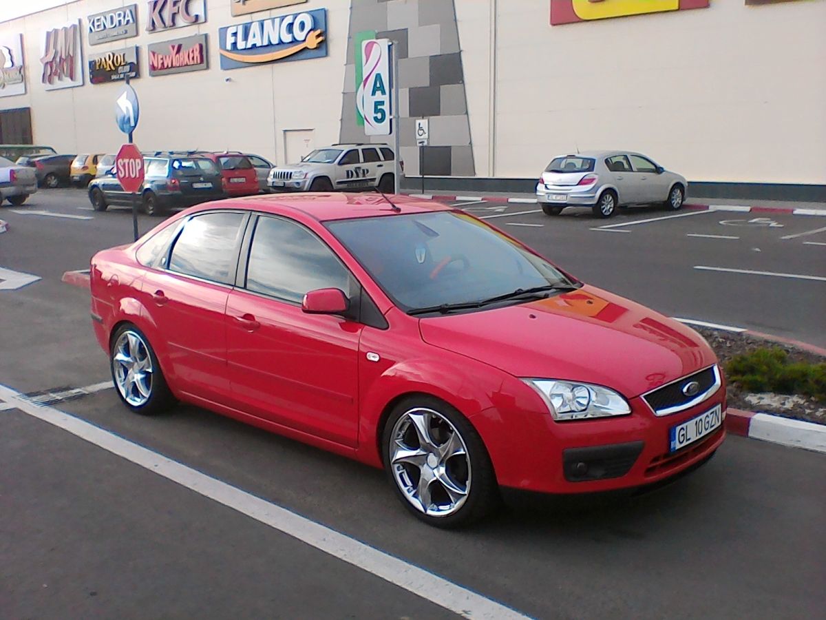

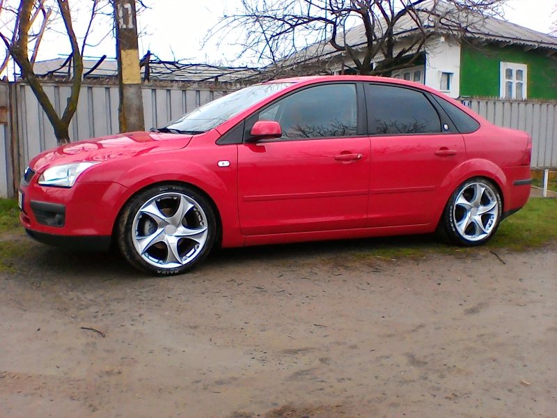

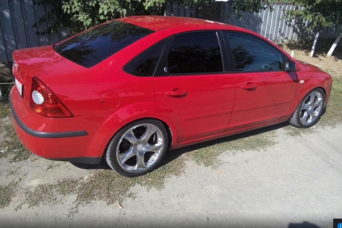

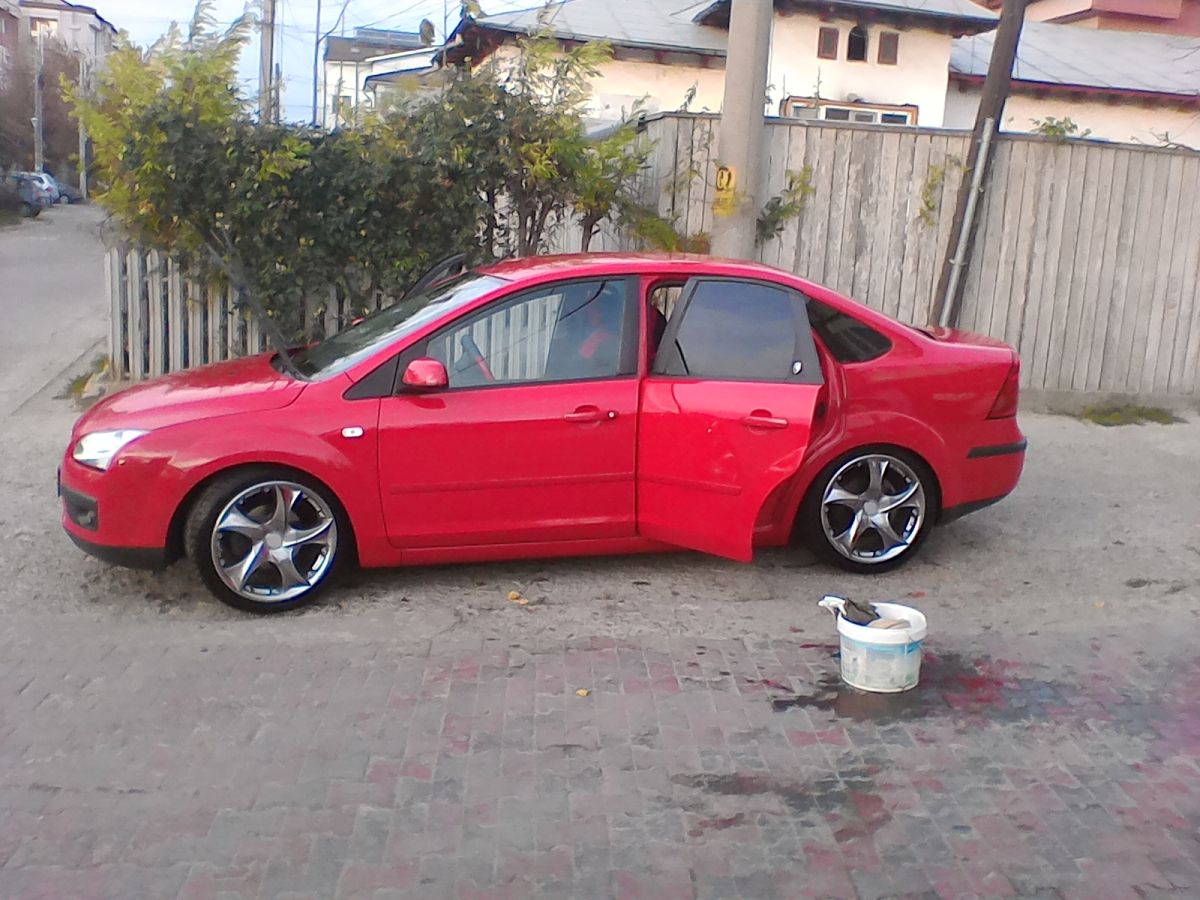

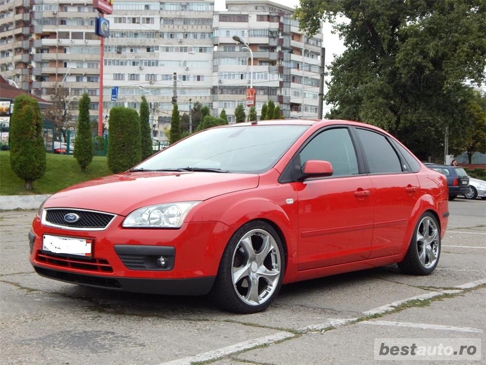

De cateva zile sunt si eu fericitul posesor al unui Ford Focus 2, sedan, echipare Ghia (1600 cmc, benzina, jante aliaj 18 inci, rosu metalizat, 144000 km, 8 x airbag,anul 2005, 101 CP,închidere centralizata, ABS, radio/CD, navigatie, oglinzi electrice, volan reglabil, servo, jante aliaj, ESP, oglinzi încalzite, pilot automat, computer bord, proiectoare, comenzi volan, 2xclimatronic, senzori ploaie si lumini, senzori parcare - spate, oglinda retrovizoare cu senzori antiorbire, 4 geamuri electrice, heliomate, oglinzi retractabile electric, volan piele, parbriz incalzit).
Momentan sunt foarte multumit de ea, arata impecabil, tinuta de drum foarte buna. Am achizitionat-o cu jante de 18 inci, care ii dau un aspect sportiv dar am unele retineri...mi-e teama sa nu am probleme viitoare la masina (bucse, amortizoare, bielete, telescoape, etc).

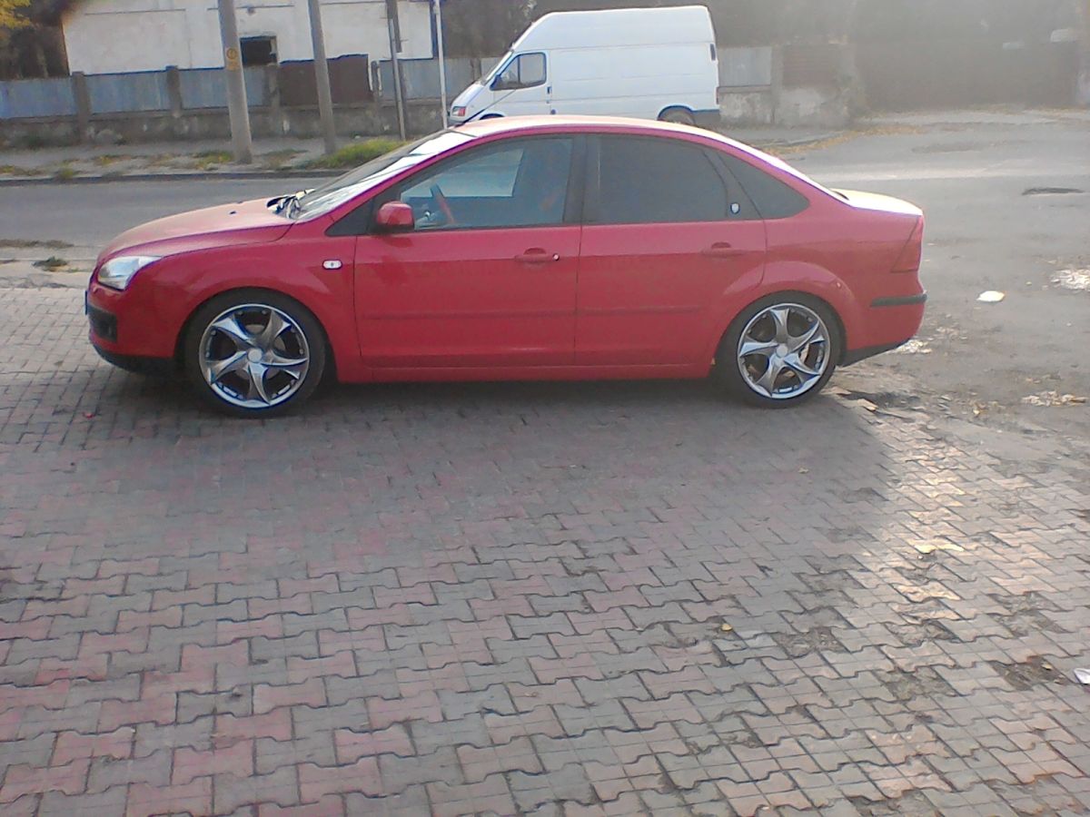

Aveti idee, daca e sa tin jantele actuale pe masina, pot aparea probleme pe viitor? Daca da, cam care ar fi ele?

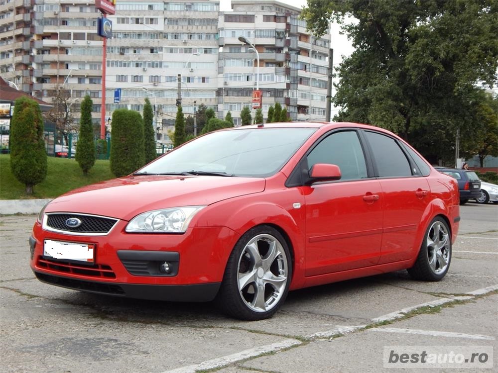

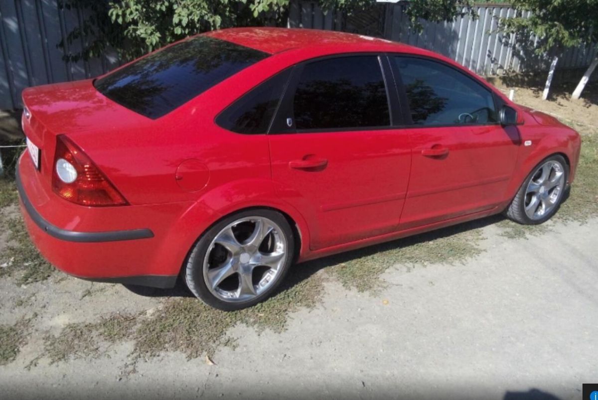

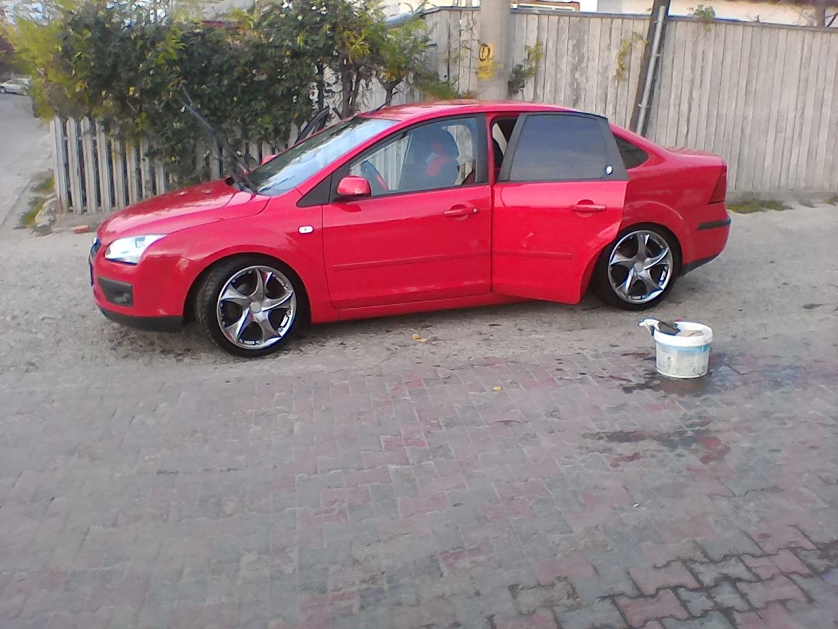

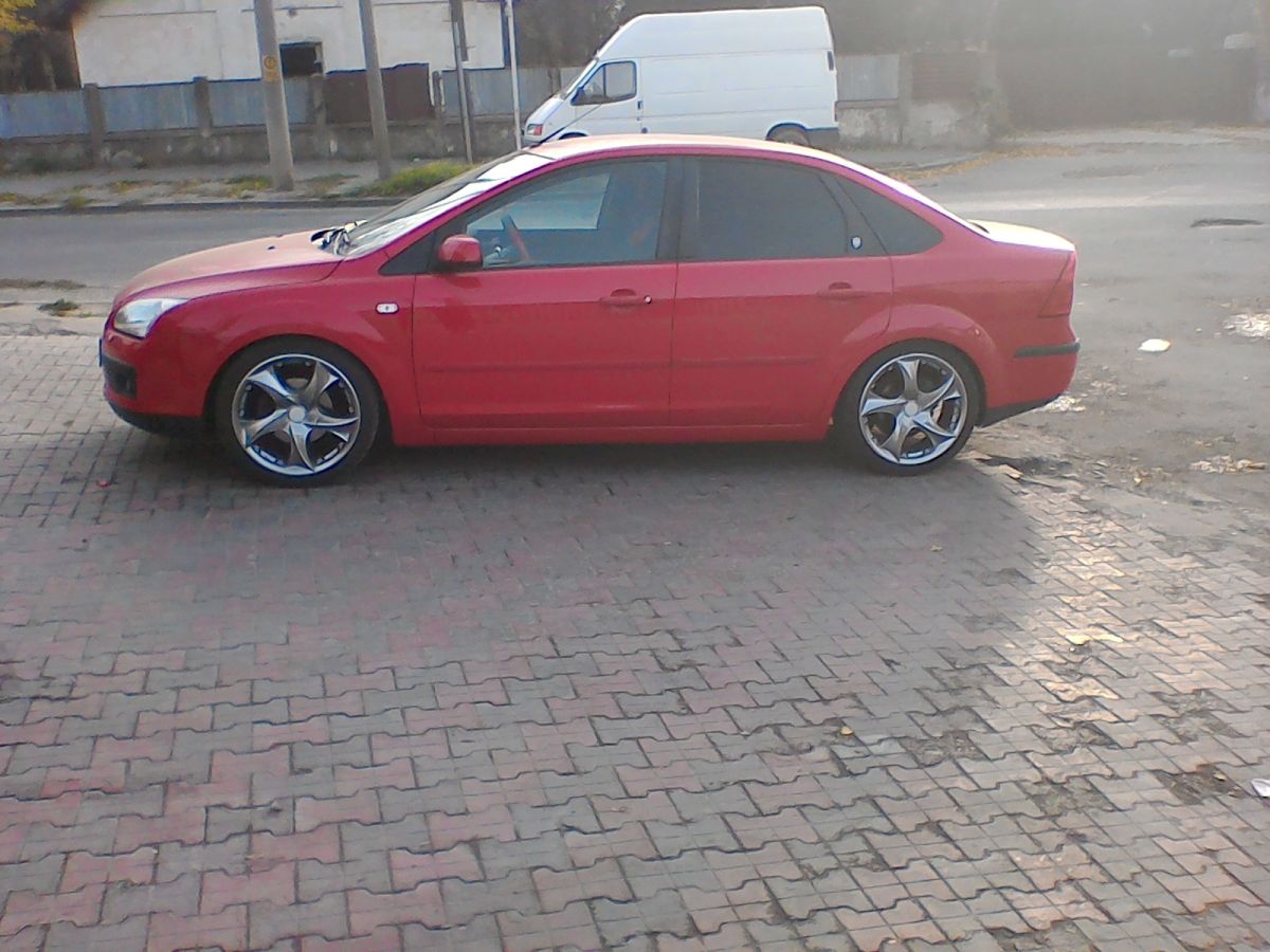

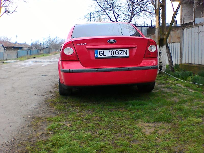

Cateva pozele cu masina:)

In primul rand, foarte frumoasa masina, in legatura cu jantele, n.ai nicio problema, doar sa zicem mai multa atentie la gropi, nu de alta dar le indoi sau mai stiu eu ce. Frumos exemplar

Pe lângă jante văd ca e si coborâtă Masina ....probleme nu o sa ai cine știe ce decât la jantele in sine care le vei strâmba mult mai ușor la gropi.

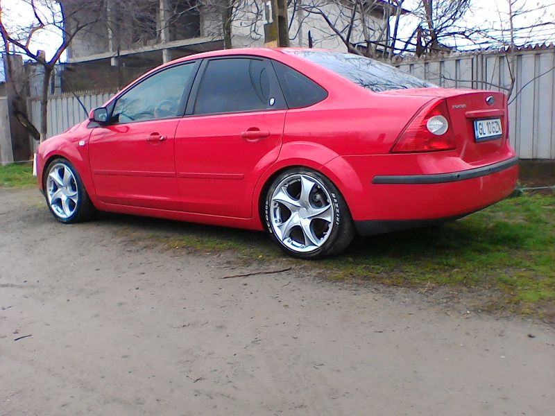

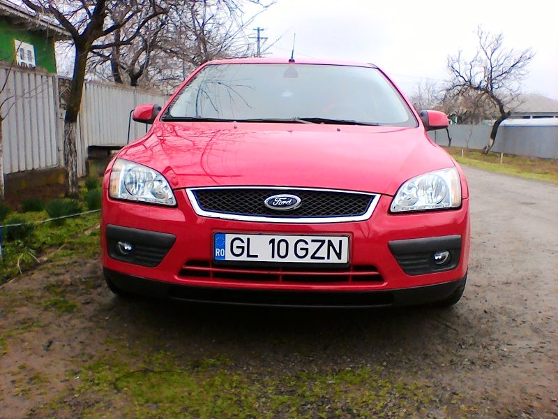

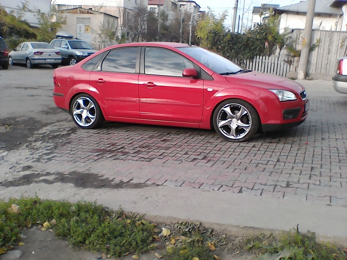

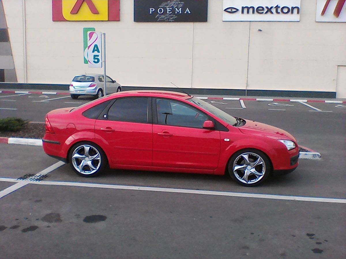

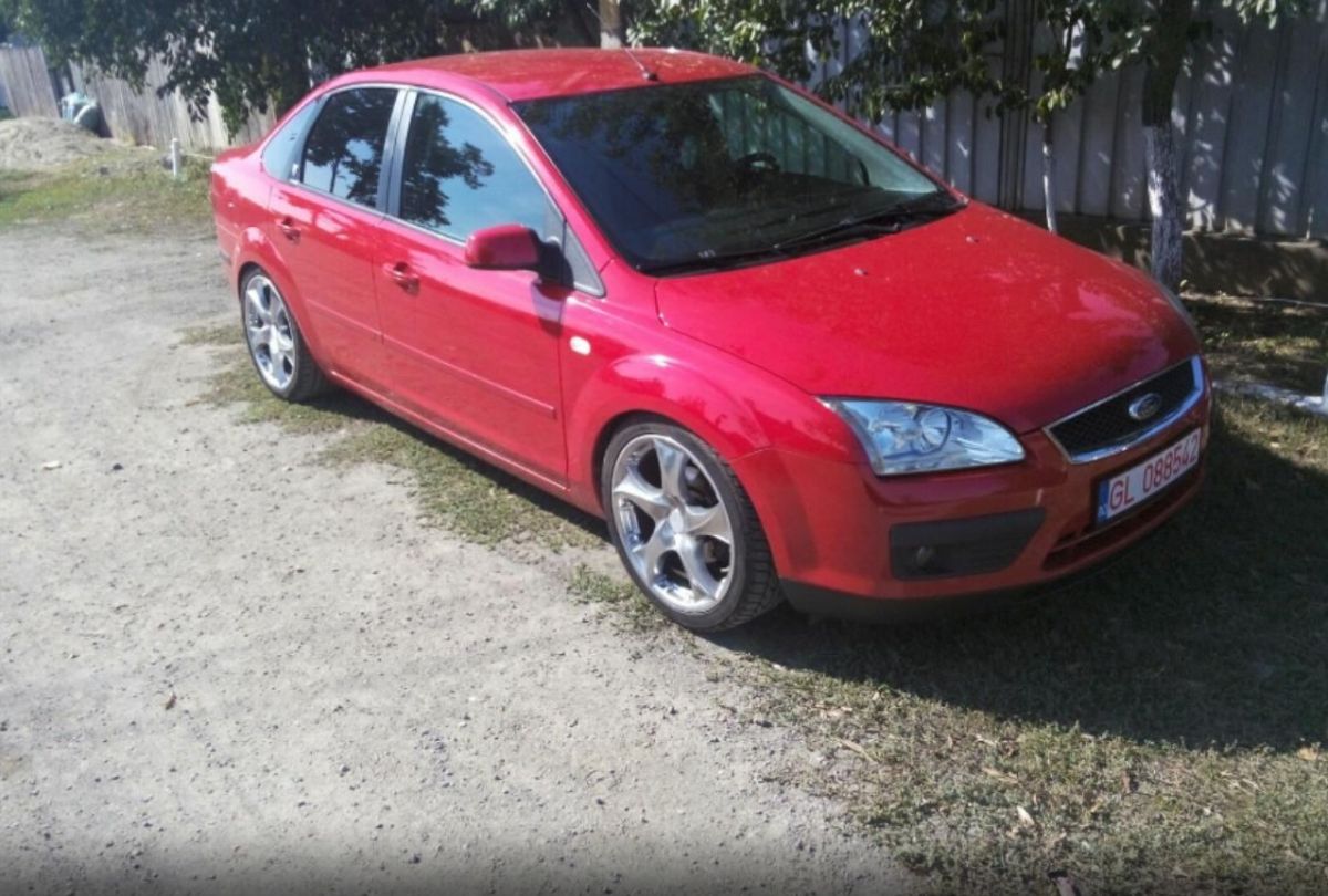

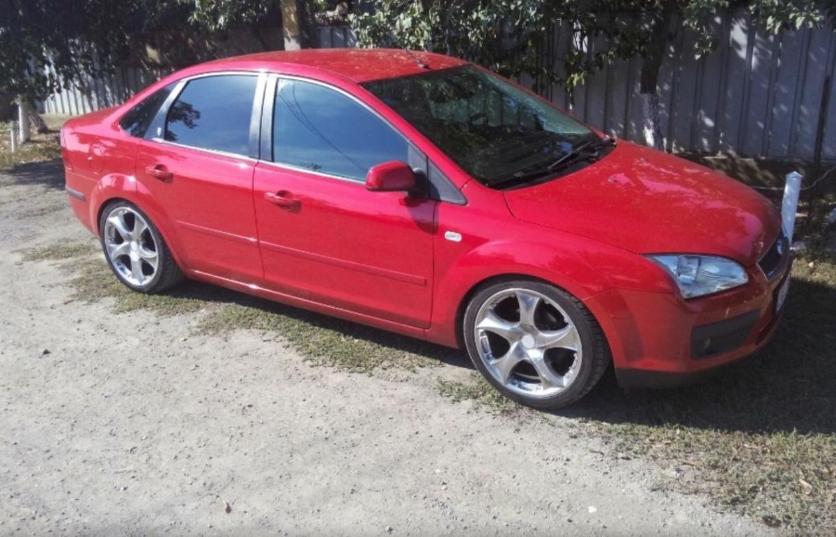

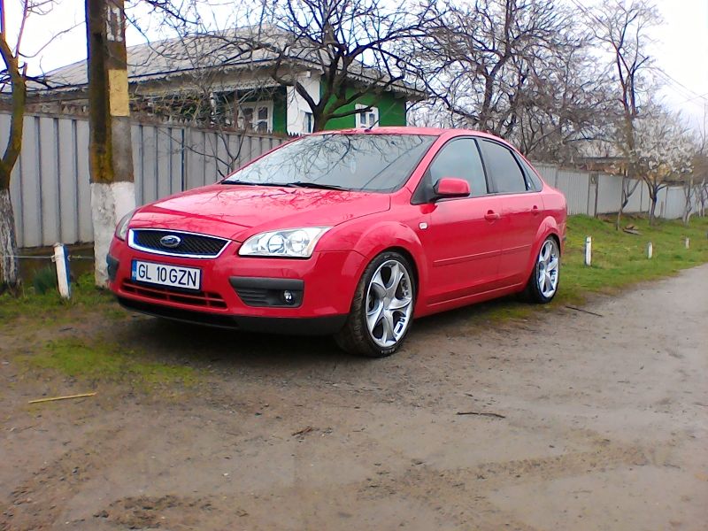

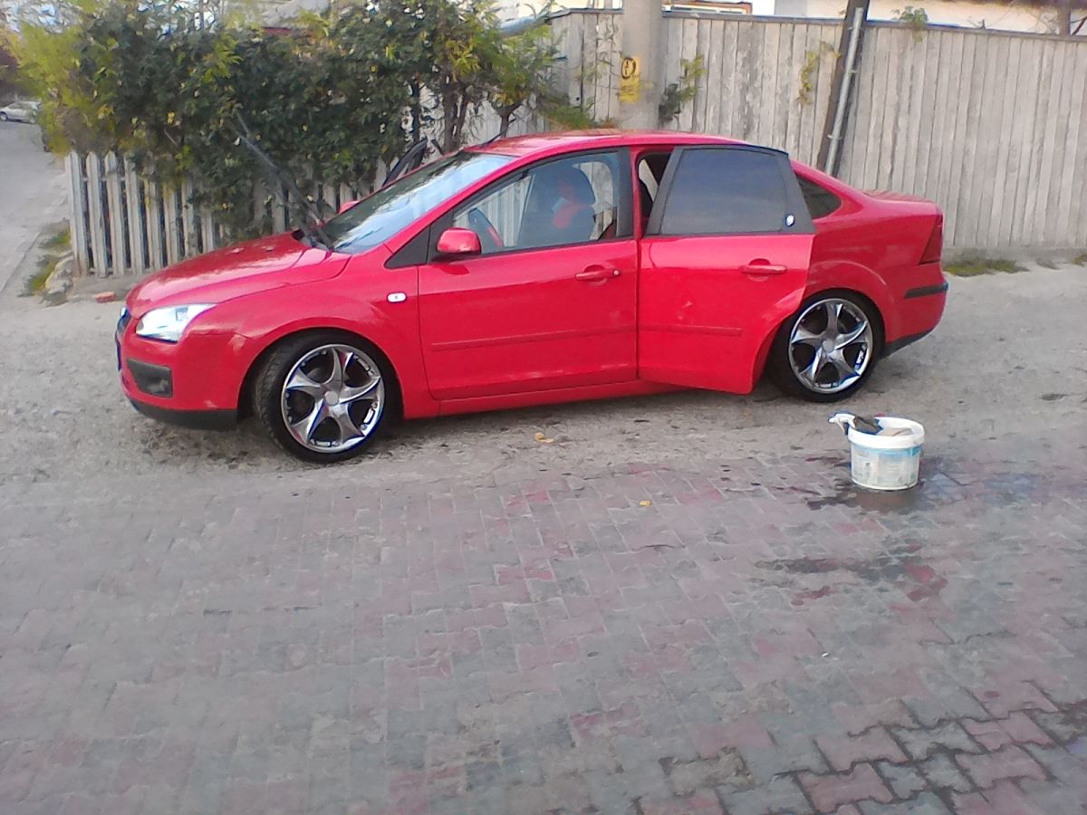

Mai adaug cateva poze

oau, super jantele =D> ! a fost coborata din suspensie, cred ca e la limita :)

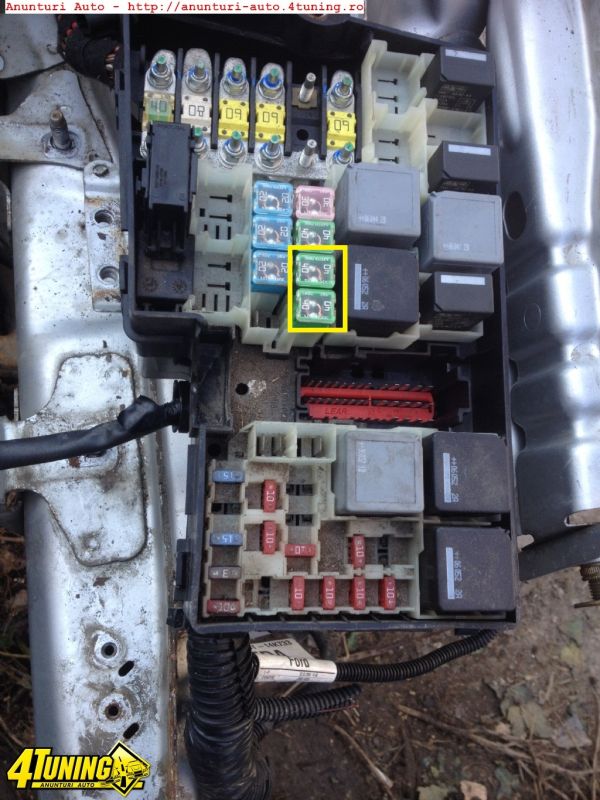

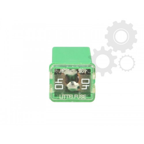

Ma confrunt cu doua mici probleme la ea:
1. Senzorii de parcare-spate nu functioneaza, se aude un "beep" intermitent de vreo 5 sec. Senzorii sunt originali, din fabrica. Am facut testul cu bagatul in marsarier si "ascultatul" senzorilor...nu se aude nimic si nici "la deget" nu se simte nici o vibratie. Banuiala mea este ca senzorii sunt in regula, posibil sa fie intrerupt vreun fir...sau pur si simplu sa nu fie cuplati. Unde gasesc modulul sau cuplajul de la ei? Poate e smuls // intrerupt, etc.

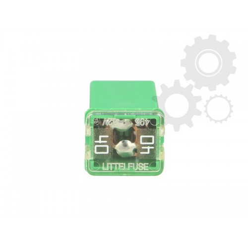

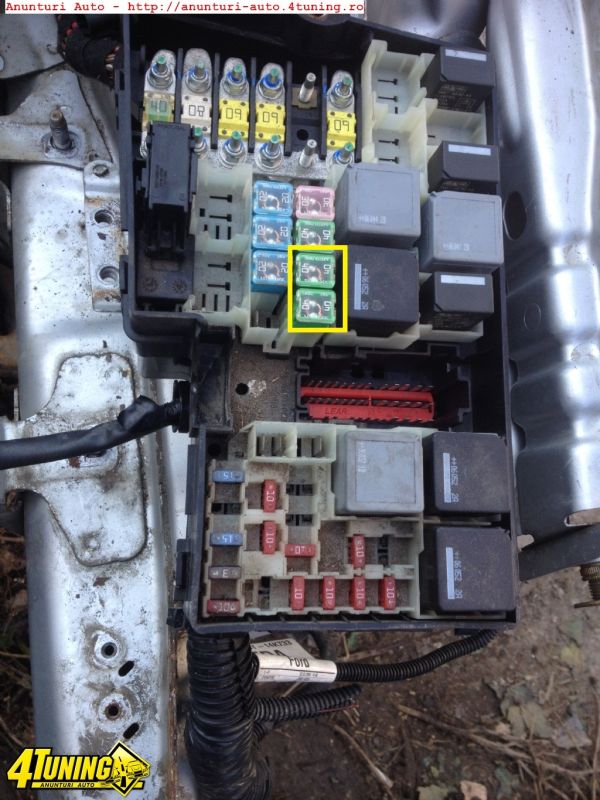

2.La parbriz incalzirea merge doar pe jumatate (mai exact partea pasagerului). Am desfacut stergatoarele, masca de plastic si era un fir din cuplajul de plastic rupt. Am improvizat cu papuci electrici, surub , saiba (era un tutorial undeva pe forum), am izolat bine, etc...tot nu vrea sa mearga. Panglica care duce la parbriz este in regula, nu este intrerupta. Aveti idee ce ar mai putea fi? Sper sa nu fiu nevoit sa schimb parbrizul

Vezi ca parbrizul are niste siguranțe; le găsești in compartimentul motor, in panoul de siguranțe!

Mesajde mihaibre » 31 Oct 2015, 20:22
am si eu aceeasi problema cu parbrizul, fix pe partea soferului. si nu prea stiu ce sa ii fac... citisem de vopseaua cu argint dar nu stiu daca e buna pentru ce imi trebuie mie :(

$1 scrie:$2ezi ca parbrizul are niste siguranțe; le găsești in compartimentul motor, in panoul de siguranțe!
Intr-adevar, m-am uitat si eu la cutia de sigurante de langa motor si sunt doua sigurante pentru incalzire parbriz (F14 si F16), de 40A fiecare. Din pacate nu am reusit sa le masor, savad daca e vreuna arsa, si nici siguranta de schimb nu am. Zilele urmatoare o sa le masor si o sa schimb acolo unde e cazul. Sper sa se rezolve problema, cavine iarna si e nevoie :) . O sa revin pe subiectul asta, daca reusesc ceva.
In legatura cu senzorii de parcare-spate, am gasit acel modul (parking aid module, ceva de genul scria pe el), avea 2 cuple bagate in el, le-am scos, le-am curatat, dar tot degeaba, senzorii nu functioneaza. Daca stia cineva ce ar putea fi, ar fi super. Nu tin neaparat sa mearga ca as avea nevoie disperata de ei, dar atata timp cat are optiunile astea pe ea, vreau sa le stiu functionale :D . E mai mult orgoliul, decat necesitate.
Referitor la suportul de plastic de la numar-spate nu a reusit sa il schimb. Acele suruburi (sau nituri filetate ce or fi) se invart in gol. Am incercat sa desfac capitonajul interior de la portbagaj, este prins cu piulite cu cap "in cruce"...si astea se invart in gol. Deocamdata am lasat-o balta, nu e ceva urgent, doar un moft.
Poze cu cele doua sigurante incalzire parbriz:

Mesajde alyn_acn » 01 Noi 2015, 17:10
Sigurantele se vad daca sunt arse, fara sa le scoti din soclu!
Si eu am avut doi senzori stricati si la fel se intampla, cand cuplam marsarier se auzea un beep continu, apoi liniste! Ca sa-i verifici, cupleaza marsarier, apoi pune urechea pe fiecare senzor; cei functionali scot un "pacanit", cei stricati sunt "muti"! :) Atata timp cat se aude acel beep, cred ca modulul nu este defect; uita-te si sub bara, sa nu fie mufele scoase din senzori!

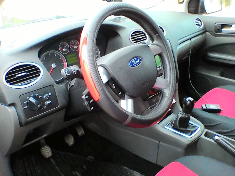

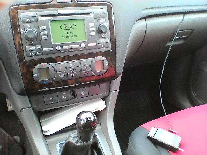

Frumoasa masina :) poze cu interiorul?

$1 scrie:$2m gasit cauza pe net:
https://www.youtube.com/watch?v=u6bMDxYhixY
Am verificat si "panglica" de sub parbriz, nu este smulsa sau intrerupta. Ansamblul de la stergator nu lovea in ea. Rezistentele de la parbriz, inclusiv releul, la fel, sunt in regula. Deocamdata nu stiu ce ar mai putea fi, o sa incerc la un service poate au alte idei.

O sa pun mai multe poze din interior si exterior, o sa-i fac zilele astea :D

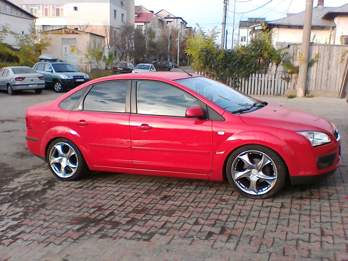

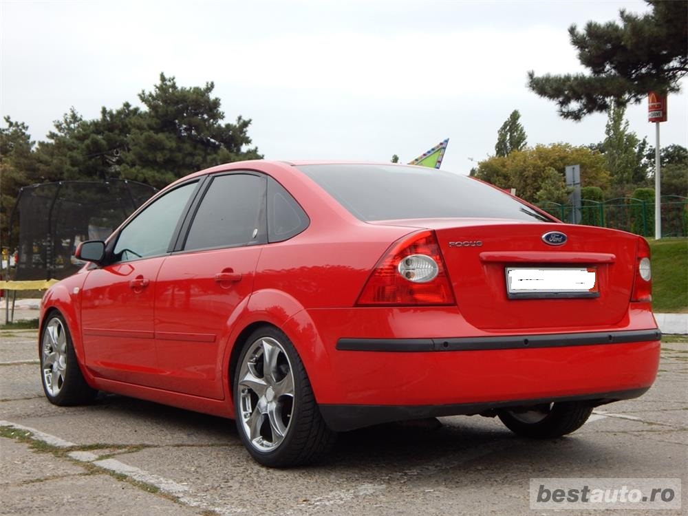

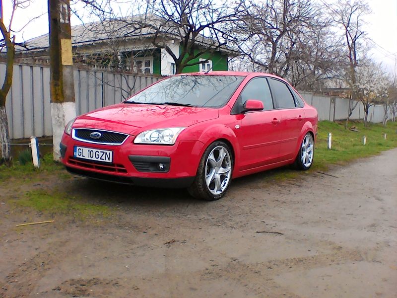

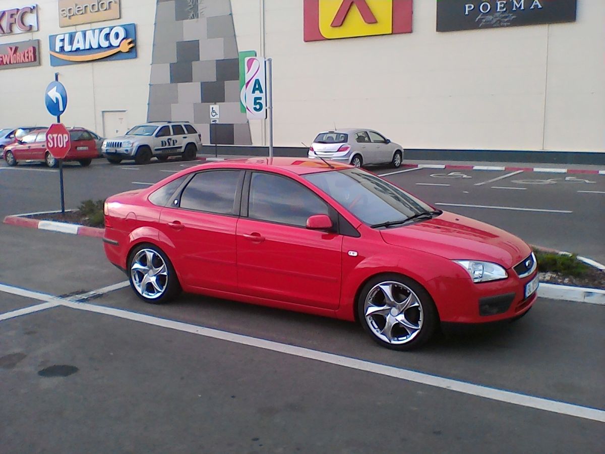

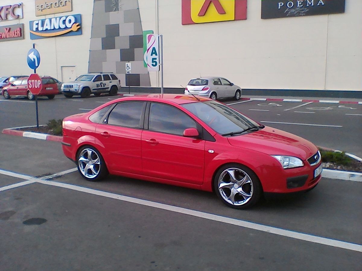

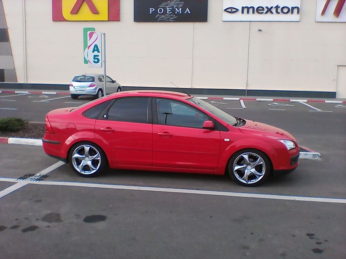

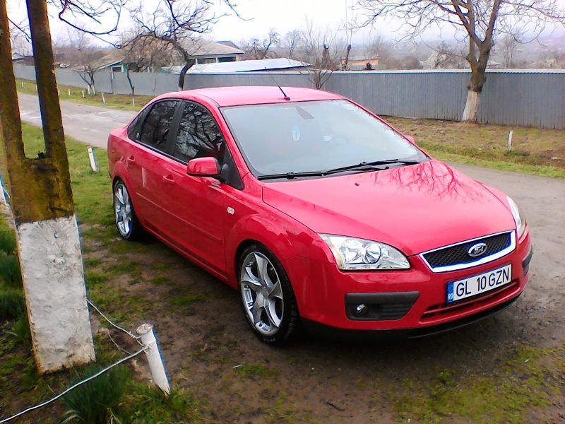

Cateva poze noi:

Mesajde ady2008ady » 22 Noi 2015, 17:20
Alte poze:

- rezolvat problema cu jumatatea de parbriz incalzit ( mai bine zis neincalzit). La cutia de sigurante de la motor, unde sunt si releele. era un fir smuls la releul de pe jumatatea de parbriz care nu se incalzea - sunt 2 relee, cate unul pt fiecare jumatate de parbriz.

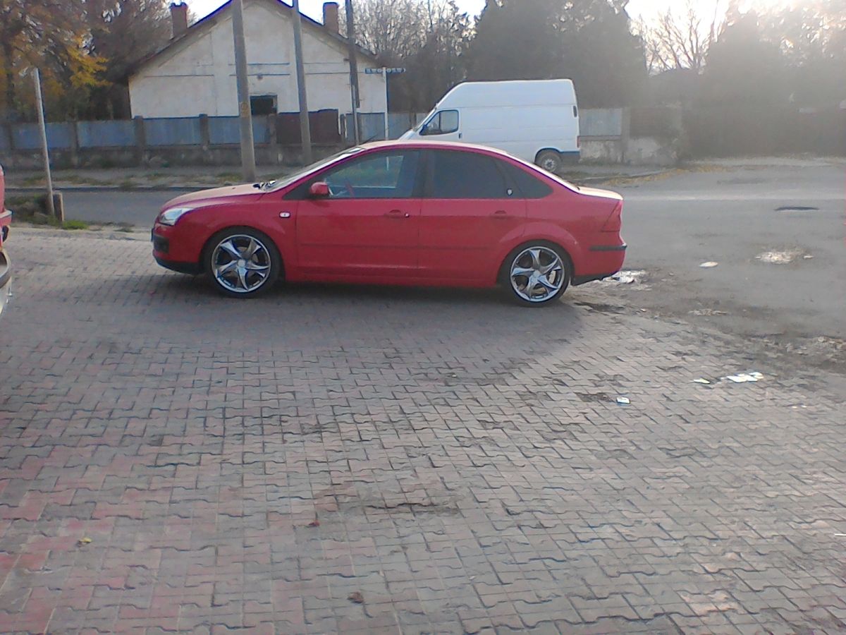

Si cateva poze "calde" cu ea, inclusiv din interior, de mult am promis ca pun si am cam uitat.
