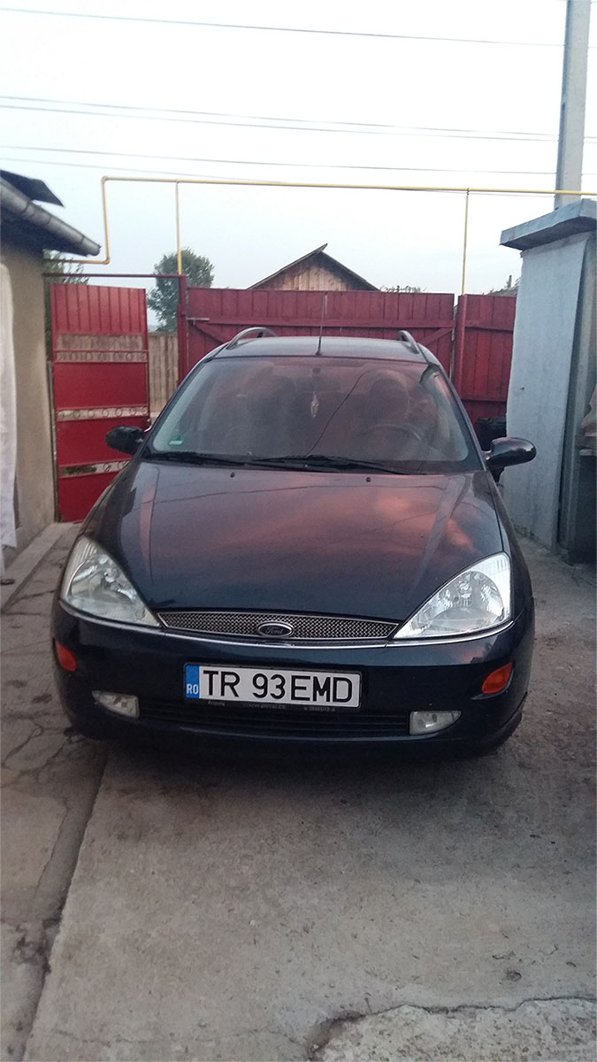

Salut , frumoasa jucarie ti-ai cumparat . Este asemanatoare cu ce conduc eu momentan(masina parintilor) doar ca a mea e 1.6 101 cp tot ghia 2002 . Mic sfat ai grija la rugina ! A mea a fost mancata de rugina care a aparut peste noapte as putea spune . De cand am schimbat partile ruginite ai mei folosesc : https://www.amazon.com/WD-40-Specialist ... B0083V8KIW Si nu mai au nici o problema sincer iti recomand sa il cumperi si sa il aplici pe masina inainte sa apara primele pete de rugina . Mai bine sa previ ceva decat sa repari . In rest multi km si putine opriri la service

Salut si multumesc frumos :). Da, are mici urme de rugina care sper eu ca se vor rezolva in cateva saptamani. O sa ma uit daca gasesci si wd40 din asta pentru rugina. Momentam eu i-am dat cu vaselina pe unde are urme de rugina.
Poti sa faci si tu un topic cu masina, sa o vedem.

Sa o stapanesti sanatos si sa ai parte de multi km fara evenimente.
Pe langa partea de service de care te ocupi in momentul de fata intentionezi in viitor sa modifici ceva la ea ?
Sunt in cautare de o astfel de masina si eu in momentul de fata. Stiu ca o ai de putin timp, dar o recomanzi ?

@ad1np: Multumesc mult. Nu cred ca o sa ii fac prea multe pe viitor. Vreau doar sa merg linistit cu ea.
O recomand pentru ca e mai ieftina decat golf 4, si sunt asemanatoare. Acum depinde foarte mult de ceea ce gasesti si tu. Daca vrei 1.8, asteapta-te la un consum maricel. A mea e posibil sa fie putin dereglata, dar spre exemplu cu ultimul plin (48 de litri) am facut vreo 520 de km, si am mers mai putin de 200 de km in oras si restul in afara. Bine, acum am vazut ca toate benzinarele din perioada aia, cu capacitate de la 1.8L in sus consuma destul de mult.
