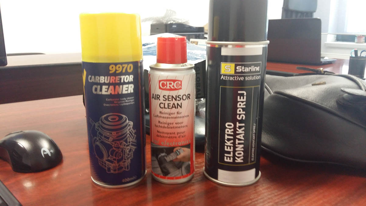

Am fost la un magazin mic de piese auto dar nu aveau spray pentru debitmetru si clapeta de acceleratie. Ce / de unde imi recomandati sa cumpar?

Pentru a curata clapeta de acceleratie, IACV si bujii cumpara Decarbusolv. Costa doar 9 - 11 lei si il gasesti peste tot.
Pentru debilmetru cumpara asa ceva: http://shop.advanceautoparts.com/p/crc- ... /7070079-P

O poza de cand se verifica instalatia de aer conditionat si una cu spray-urile ce au venit astazi.
Am sa curat senzorul maf, clapeta aia de acceleratie si sper ca si valva aia de relanti. Poate si altele.

Am curatat ieri debitmetrul. Nu se simte nimic schimbat. Oricum parea curat.
Trebuie sa curat maine, cand am timp, clapeta aia de acceleratie (nu cred ca o sa o dau jos totusi), valva aia de relanti si poate ma uit si pe la senzorii aia de la arborele cotit sau de la axele cu came.
