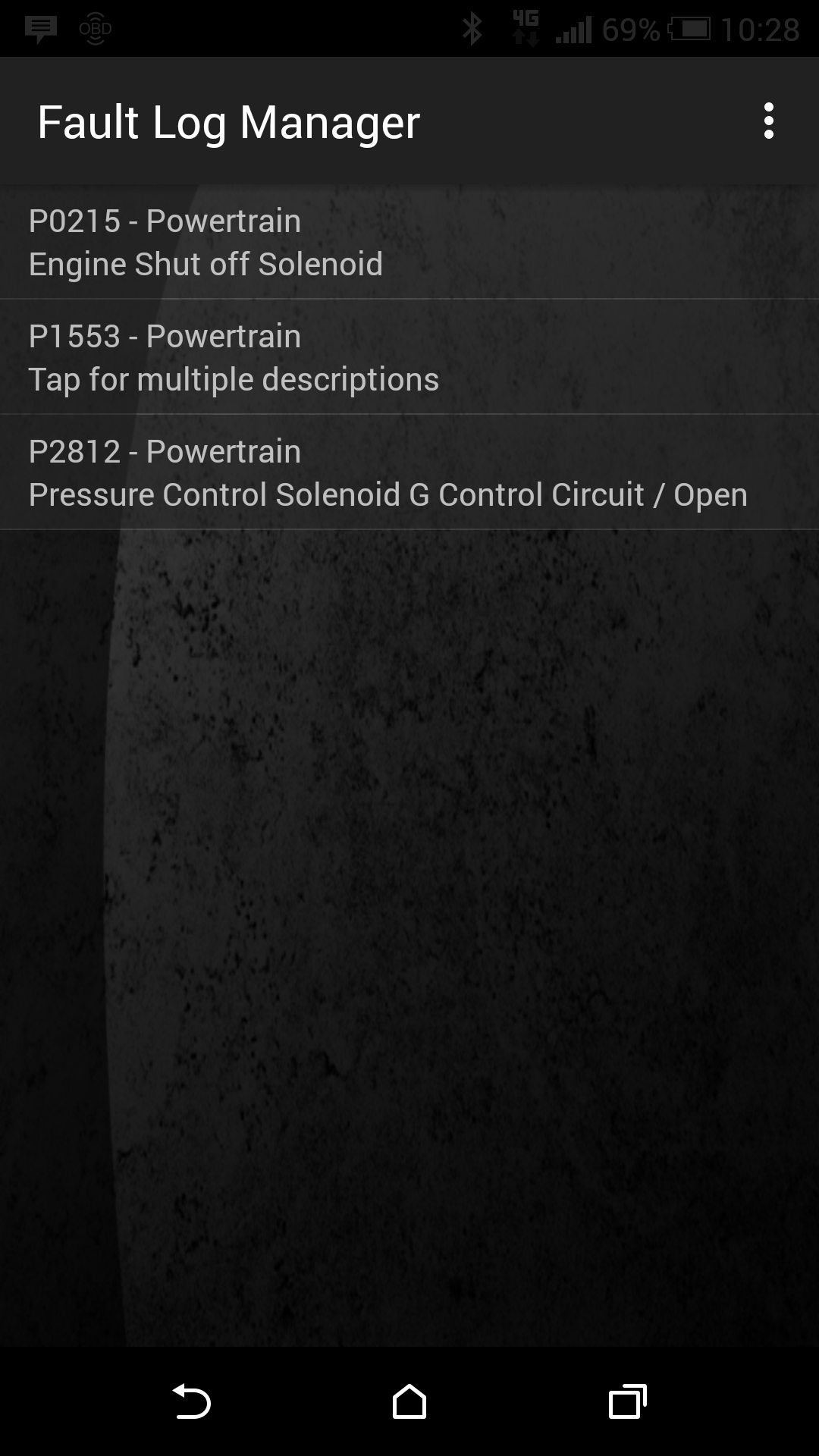

Mesajde vlady_80 » 26 Iul 2016, 19:22
Bună,am și eroarea din atașament presupun ca este sonda lambda. Problema este care este sonda ca sunt 2 una înainte de catalizator și una după. Mașina este FF2 1.6 16v
Sau sa fie catalizatoul insusi?
