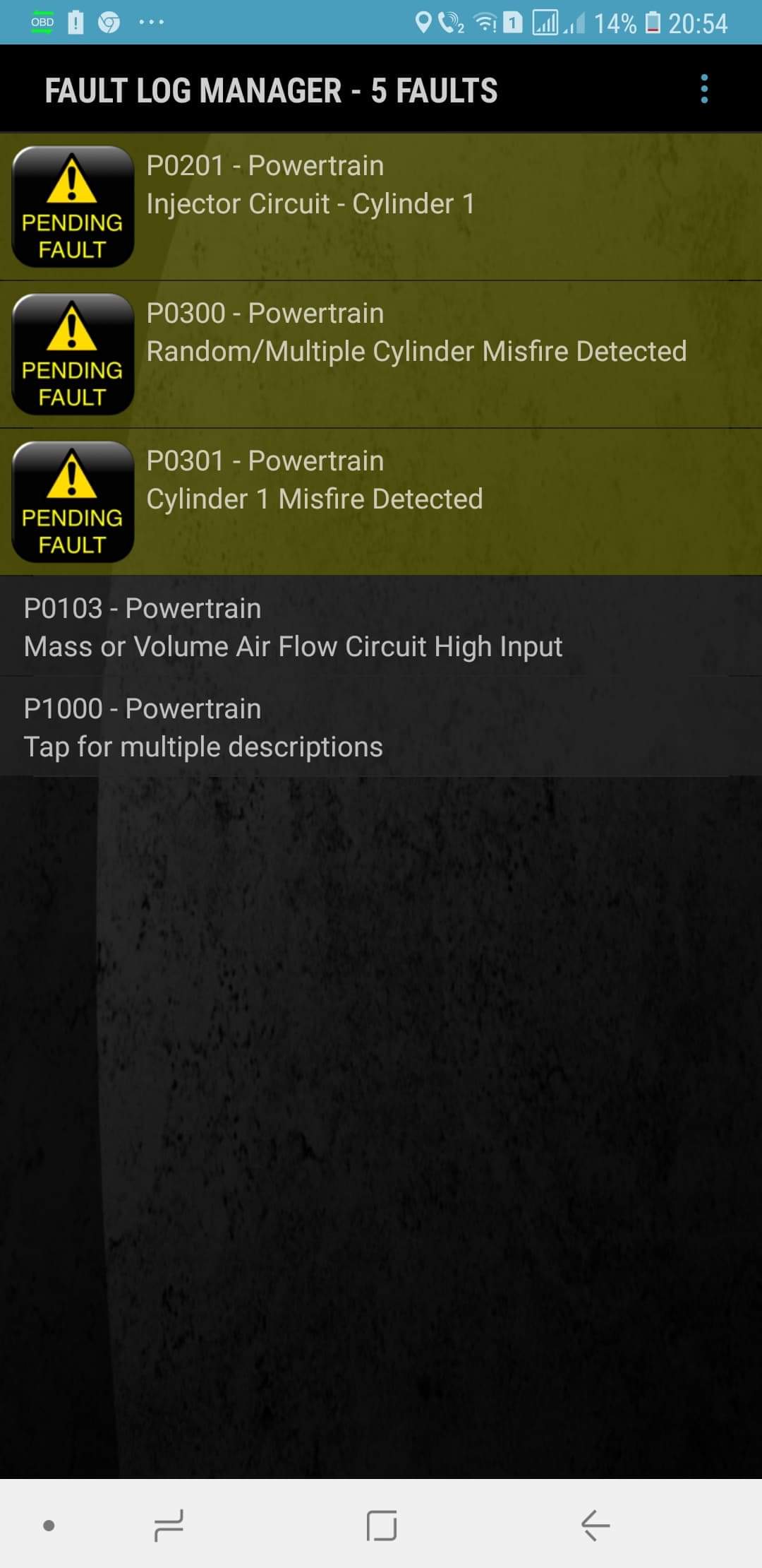

Ma poate ajuta cineva? Focus2 diesel 109cp. Motorul mananca ulei dar merge normal. Ceck engine aprins. Schimbat turbina epurator si debitmetru

Mesajde jhonutz » 16 Dec 2018, 22:12
problema ta e la injectorul 1, cabluri intrerupte, contact conector sau injectorul defect.
