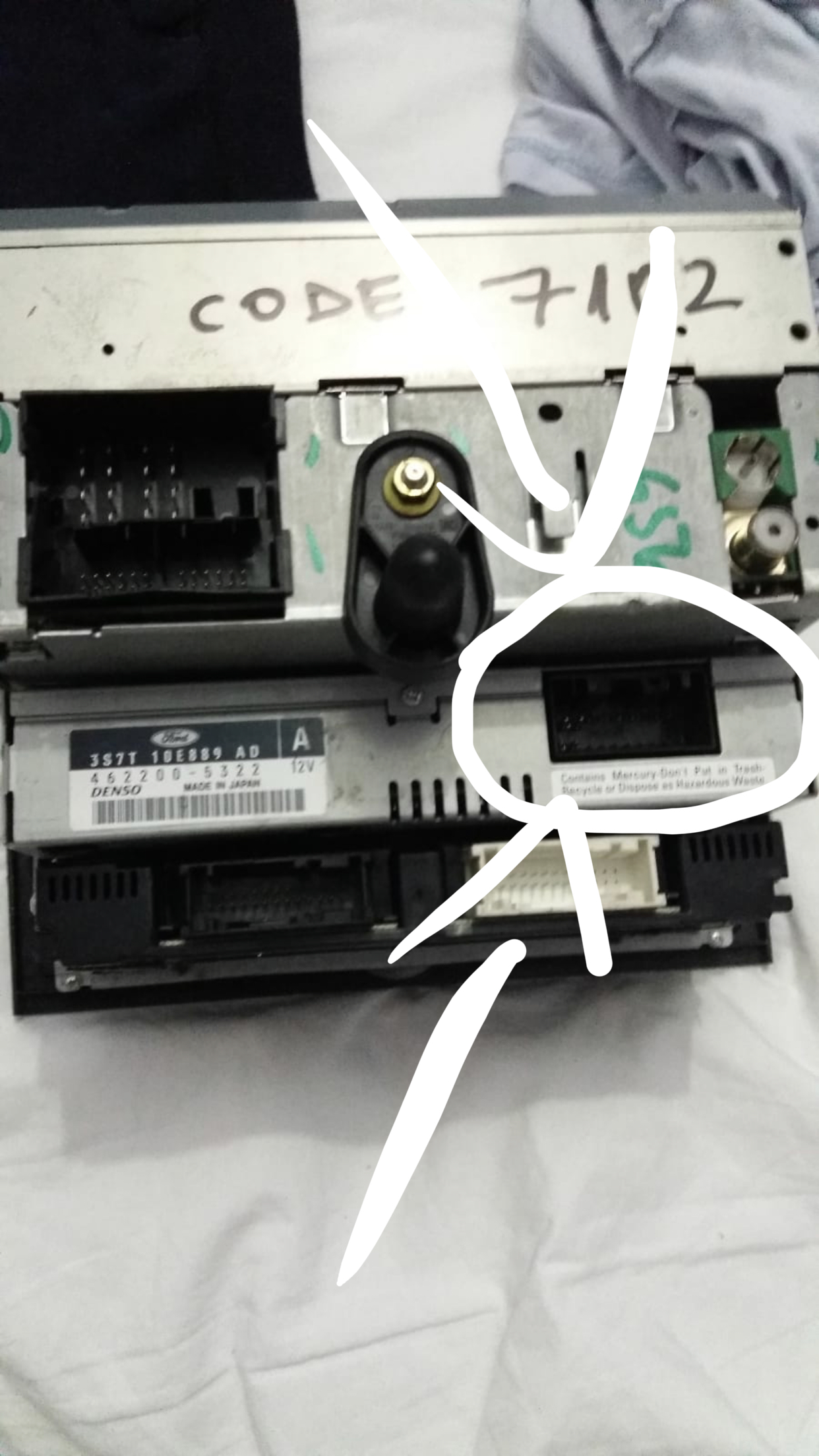

Mesajde Ionut41TIM » 12 Mar 2019, 18:44
Salut ma poate ajuta si pe mine cineva ?! Vreau sa montez navigatie denso pe un modeo mk3 din 2003 si imi trebuie mufa asta .. stie cineva cum o pot face ?
Ionut41TIM
