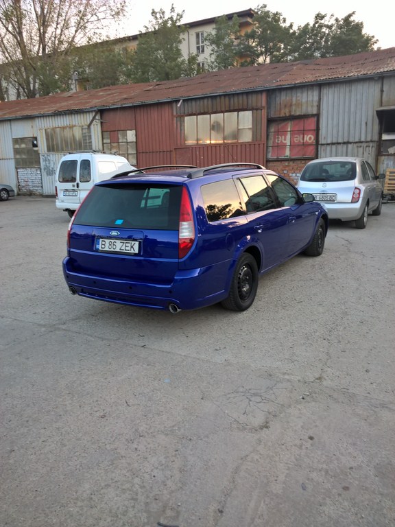

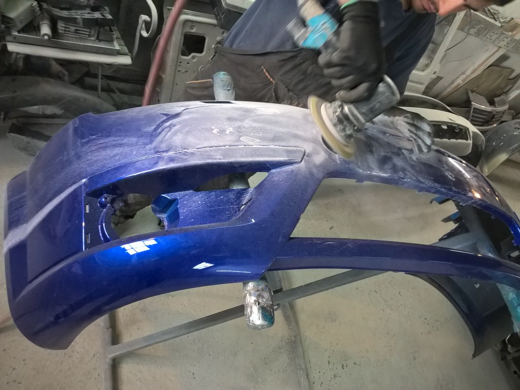

Exteriorul nu este terminat,carenajele spate lipsa,pragurile lipsa ,nu am fixat bara spate ,senzori si ornamentul nu l-am pus .Trebuie sa imi fac timp sa rotunjesc/sa iau din diametrul senzorilor ca sa ii vopsesc si sa ii introduc in gauri.In acest moment daca ii bag in bara va forta si sarii vopseaua.

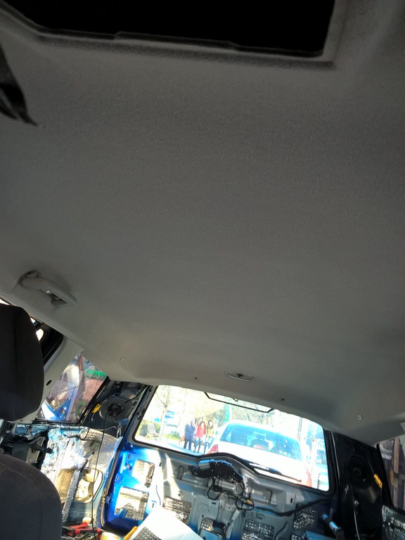

Sper ca la sfarsitul saptamani sper sa pun mocheta in ea,am terminat de pus incalzirea si de spalat tapiteria la scaunul pasagerului ,urmeaza cel de la sofer
Ce era mai sus am terminat insa :

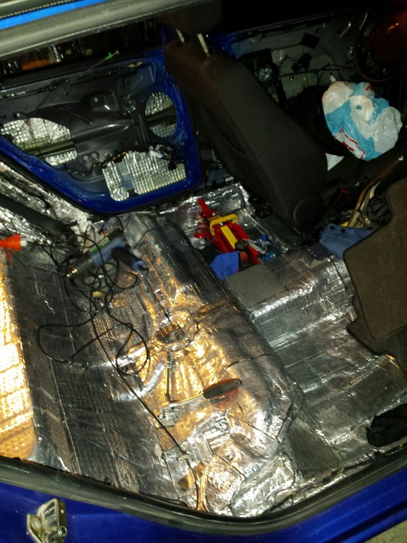

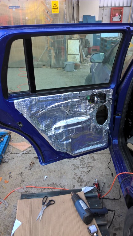

-am vopsit senzori de parcare,i-am montat,am pus carenajele spate, am fixat bara spate,am pus si defletorul de pietre tot pentru bara spate,am pus masca aia mica de la bara spate.

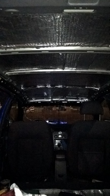

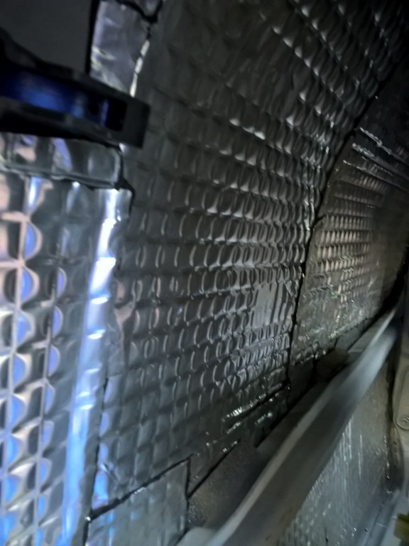

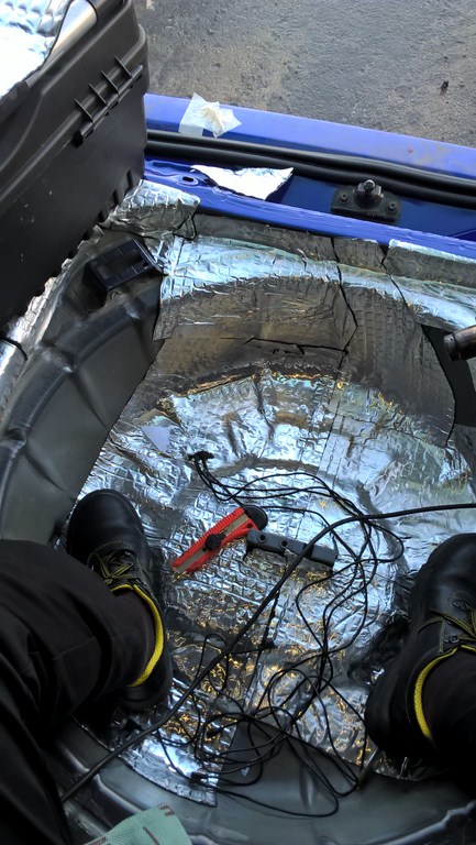

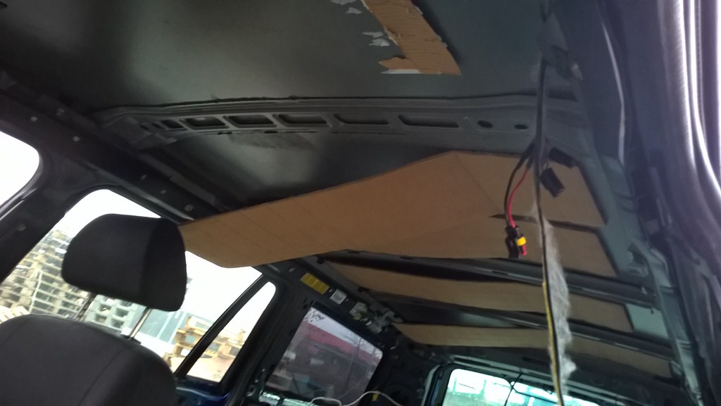

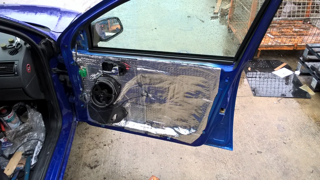

-am cumparat si cel de-al patrulea pachet de CTK 3,6 mm, tot de la Beloud si deja sambata am scapat de el, l-am pus pe plafon si 3 usi pe interior,in total 74 kg adaugati pe masina insa oarecum distribuiti egal.Mai am nevoie de 3 foi ca sa termin o usa de izolat si locasul la roata de rezerva.
Momentan nu este inca silent in masina la rulaj,nu am pus difuzoarele pe usile spate,una este izolatta pe interior alta inca nu, deci se aude de afara zgomotul de rulaj, in locasul de la roata de rezerva am scos un dop ca sa trag cablurile de la senzorii de parcare,se aude exteriorul:).
