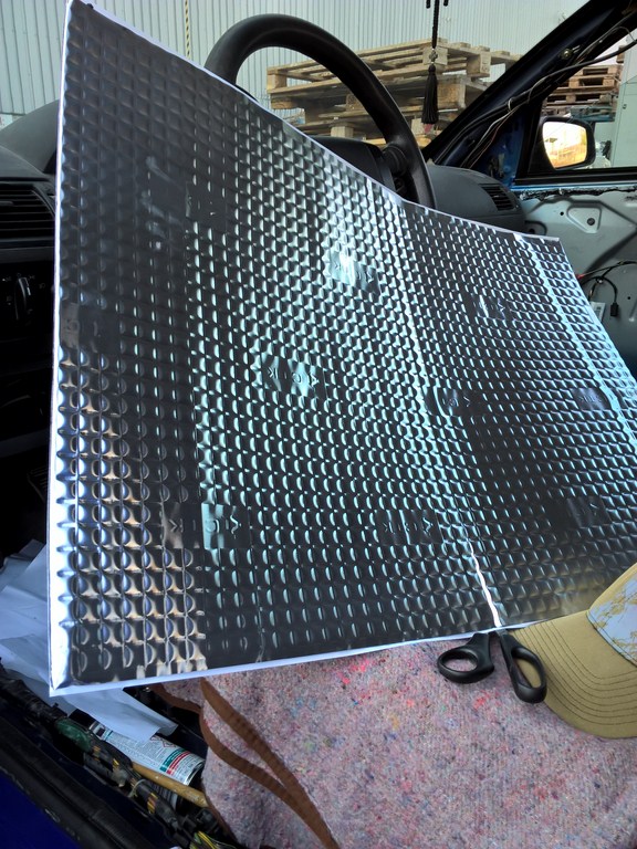

Azi am reusit pun CTK de 3.6mm in 3 usi,maine o fac pe a patra.

Gata cu cea dea patra usa.
Am dat cu ceara in usi si cu ce material mi=a ramas am pus la pasager.
In astea doua zile sunt putin cam rupt(mainile,degetele,spatele si gatul inflamat de la curent) =))
Deja se cunoaste o ameliorare a sunetului.

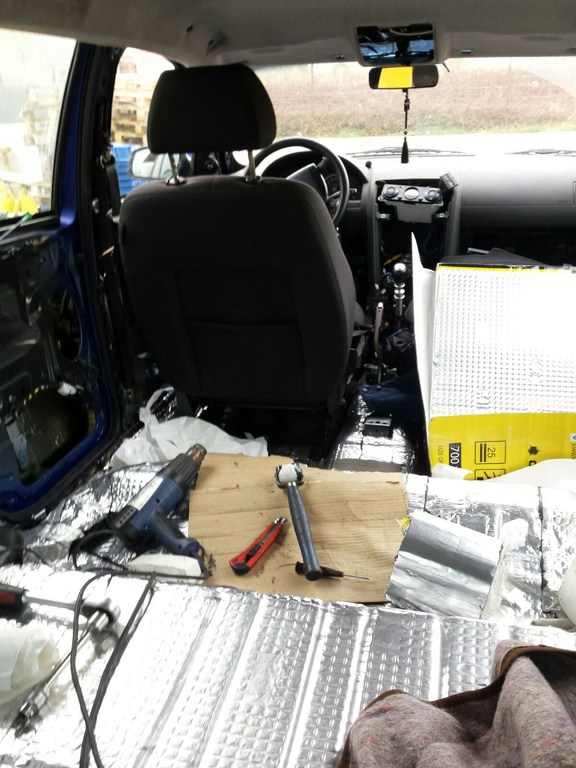

1.Am pus insonorizant pe podea sofer/pasager pana la bancheta spate inclusiv jumatate de bancheta.
2.Am facut functionale geamurile electrice spate(eu am avut geamurile spate manuale),am suplimentat cablurile din fiecare usa spate,am schimbat comanda cu doua butoane de la usa sofer in cea cu 4 butoane plus cel de blocare, sistemul este functional 100%,pot lasa geamurile din cheie etc.
3.Am tras cabluri si am legat oglinzile electrice (eu am avut onglinzi manuale,fara incalzire), acum sunt functionabile reglajul electric,incalzire si lumina de sub oglinzi la deschiderea usilor.

Printre picaturi am tras alimentarea pentru incalzire scaune,care in teorie parea super usor de instalat dar in practica mi-a luat cateva ore.Bun am tras cate un plus si un minus, dar stai ca mai avem un plus pe ignition, mai avem inca un fir pe iluminare buton, incalzirea trebuie sa functioneze atat timp cat ai cheia in contact pe pozitia 2,iluminarea in buton se aprinda o data cu restul si tot asa.
In acelasi timp am mai cumparat un pachet de CTK3,6 si am continuat de insonorizat podeaua,podea care pana acum mi-a mancat 2 pachete.
Mai am momentan o foaie,nu-mi ajunge, mai am sa fac locasul de la roata de rezerva ca sa zic ca este gata podeaua.
In decembrie voi lua si cel de-al patrulea pachet si inca vreo 2 foi de rezerva.
Totalul pentru un combi mk3 :
4 pachete(40 foi 70x50)CTK 3,6 mm plus inca vreo 2 foi sa fie :) ca sigur nu imi ajunge.

Nu ma plictisesc,fac mai mereu ceva nou si asa este parca nu se termina, dar multe sunt legate intre ele,nu poti pune interiorul ca nu ai facut insonorizarea,nu poti pune insonorizarea ca nu ai tras electrica si tot asa.
Sper ca la sfarsitul saptamani sper sa pun mocheta in ea,am terminat de pus incalzirea si de spalat tapiteria la scaunul pasagerului ,urmeaza cel de la sofer
Masina este deplasabila, am scaunul soferului :), mai am putin si fac 2 luni.
500-600 materiale :)) glumesti nu ? intra pe beloud si ai sa vezi un pachet CTK 3,6mm ce acopera 3,5 mp costa 460 ron.
Cu un pachet faci usile pe interior.
Eu am bagat 3 pachete pana acum , urmeaza sa il iau pe al patrulea ca sa finalizez tot.

:D am profitat de vreme pe 23.12.2017

Cam liniste pe aici ?
Nu am mai facut mare lucru doar am curatat plafonul la Sharky, am montat lampite la parasolare.
Astept sa vina un kit de pilot automat!!
Revenim pe viitor cu ce urmeaza:
-montare praguri
-montare pilot automat
