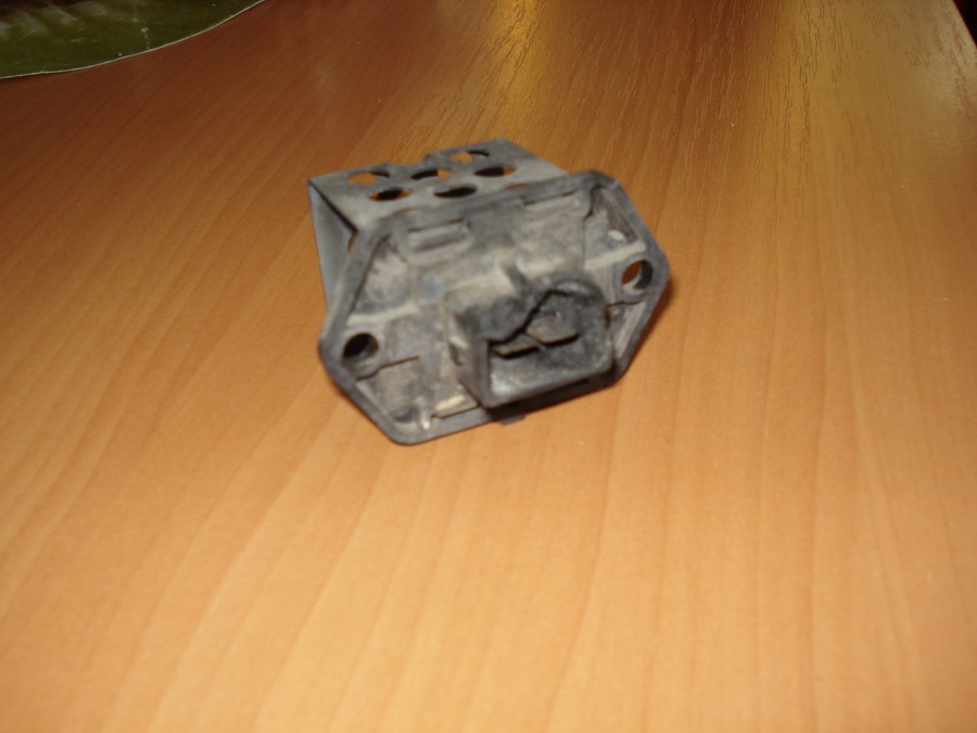

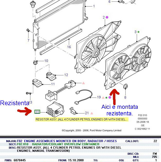

Mesajde ionascu » 17 Sep 2007, 20:05
Iata cum arata vechea rezistenta topita si apoi o schema postata la vremea respective de un forumist pe topicul meu cu locul unde este situata acea rezistenta. Daca stie cineva din experienta sau din stiinta pur si simplu cum se explica fenomenul asta si eventual cum se remediaza, este binevenit. Sigur ar rezolva problema mai multor fordisti...
(103.42 KiB) Descărcat de 111 ori

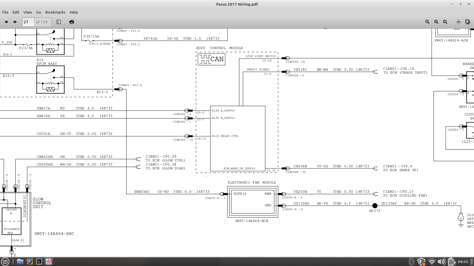

Salutare...am si eu o problema cu ventilatorul la Ford Focus 3, banuiesc releul care alimenteaza ventilatorul, daca sar peste el functioneaza, adica pe direct sa zic asa, am si o eroare pe forscan
P0691 - Circuit redus de control al ventilatorului 1
Daca stie cineva cum se poate proba? ca sa nu il cumpar degeaba

Mesajde nervossu » 10 Iun 2024, 10:53
99% firul de comanda ventilator este intrerupt.

Mesajde catalin004 » 11 Iun 2024, 06:53
Am verificat firul de comanda (VT - violet), pana unde ar intra intr-un manunchi mai gros catre ECM sau bord, si nu pare intrerupt, am masurat intre el si masa masinii cu aparatul de masura si am 3,2V (pe osciloscop la fel, nu pare a fi PWM (impulsuri), doar un semnal analogic banuiesc care il transforma in PWM din modulul electronic).
In momentul in care am mai incercat sa schimb releul R12, cu altul, ventilatorul a inceput sa porneasca pentru 1 sec si s-a oprit (masina era pornita).
Am dat jos controllerul (modulul electronic de pe ventilator) si mufa ventilatorului are un papuc cam topit - conturnat...incep sa banui acel modul insa sper sa nu il cumpar degeaba

Mesajde nervossu » 11 Iun 2024, 07:48
Alimentare modul prin releu R12 si GND.
Comanda ventilator este de tip PWM.

Mesajde catalin004 » 16 Iun 2024, 12:38
Am schimbat modulul electronic si se pare ca este in regula. Ventilatorul sta pornit si dupa ce se opreste masina cateva minute.
