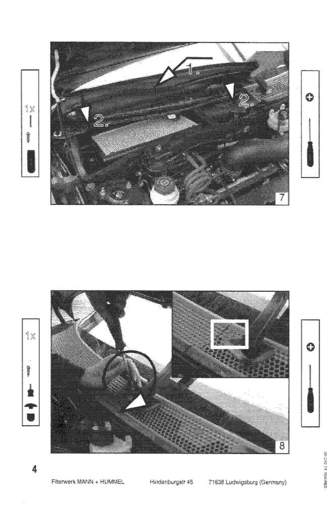

Mesajde Black Cat » 08 Apr 2008, 15:09
Instructiuni pentru schimbarea filtrului de polen (gasite in cutia filtrului):

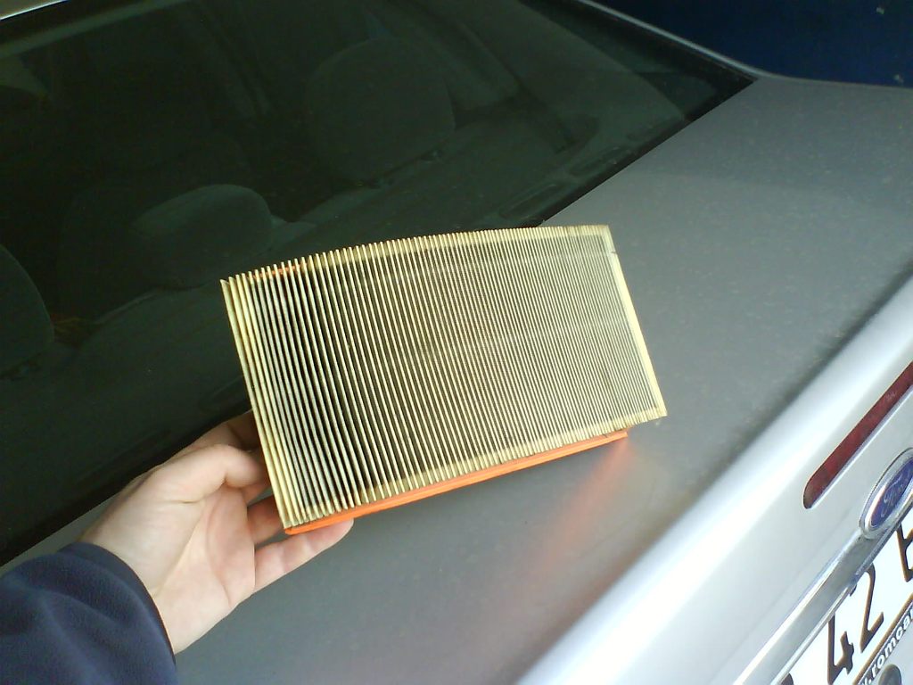

Mesajde Darth-Claudiu » 15 Apr 2008, 16:55
Filtru aer masina din semnatura - exemplu categoria: "ASA DA"
Filtru schimbat dupa 5.000 km intr-un an.

Mesajde clau2003 » 15 Apr 2008, 17:12
eu le-am schimbat la 12 000 km si erau imbacsite
toate strazile din calarasi sunt in reparatie de 2 ani si e plin de praf

Mesajde verga_Cip » 20 Apr 2008, 10:49
$1 scrie:$2iltru aer masina din semnatura - exemplu categoria: "ASA DA"
Al meu l-am schimbat la 7000 de data asta (intarzieri cauzate de venirea filtrului) si arata ceva mai rau ca al tau, insa MULT mai bine ca data trecuta, fapt ce ma face sa ma duc cu gandul la faptul ca iarna, daca ninge, filtrele se murdaresc mai greu. Vara, e altceva....
