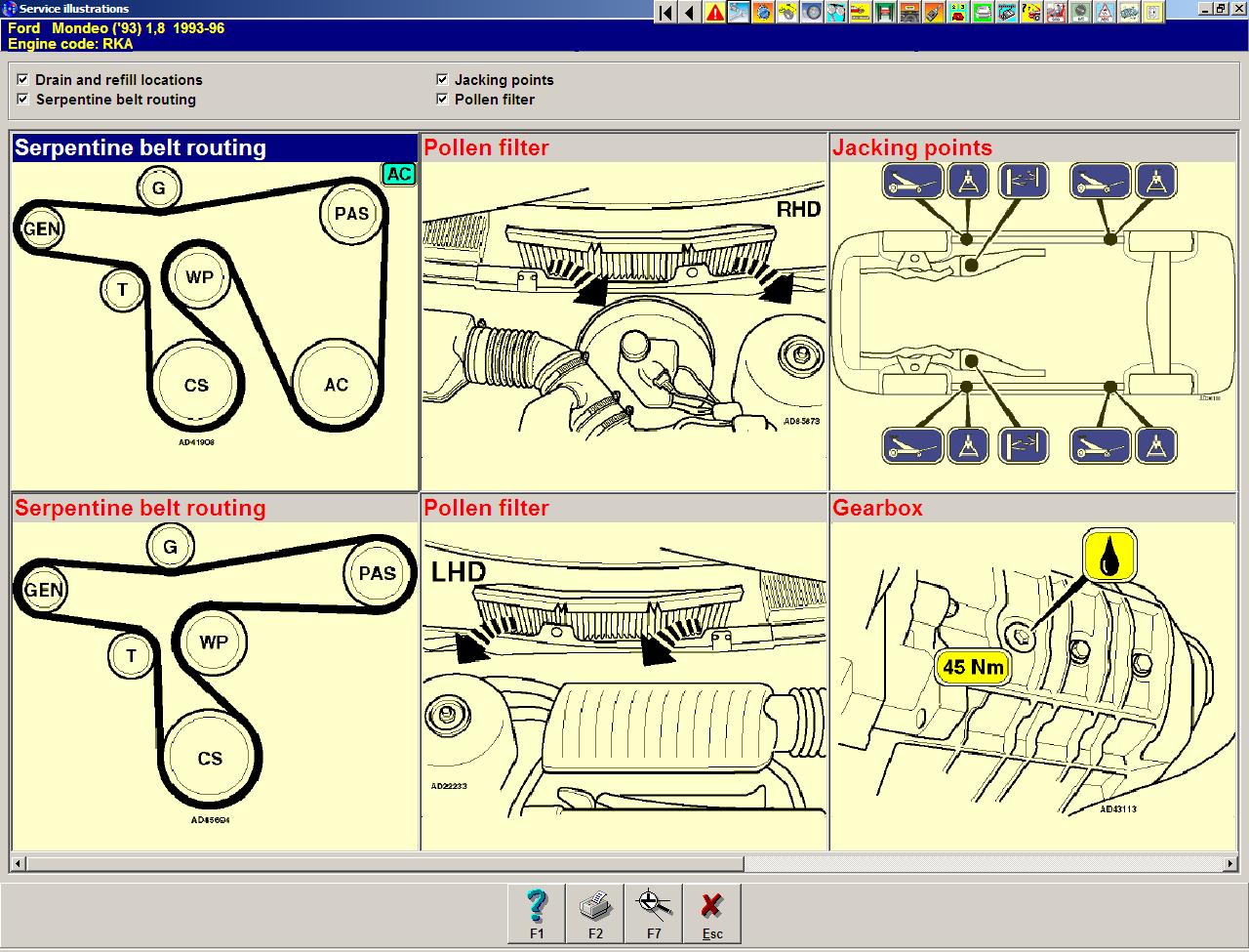

Mesajde blackr » 21 Apr 2009, 21:00
deci dupa cum va spuneam nu am cunostinte de mecanica si m-am alarmat degeaba, ce se rupsese nu era cureaua de distributie ci era cureaua cealalta ( pt servo,pompa de apa,etc), am avut noroc chior , m-am speriat degeaba , dar asa e cand nu cunosti si imi cer scz fata de bibanu` ca l-am mai si zapacit :) , azi am schimbat pompa de apa + distributia insa cureaua cu pricina care s-a rupt nu am reusit sa o schimb pt ca am impresia ca am cumparat alta curea , ori nu am mai stiut eu sa o asez pe rolele alea , are cineva o schema cum vine asezata cureaua aia ?? (auxiliara, sau cum ii zice ) a cam fost chinuiala cu umblatu la distributie , pentru a scoate pompa am fost nevoit sa scot un tampon de la motor sa-l pun pe cric si sa-l las ori mai sus ori mai jos in functie de unde aveam nevoie de acces... in 3 insi a decurs binisor , am mai descoperit acum si joc la fulia aia de la pompa de servo, trebuie sa o inlocuiesc sau sa o reconditionez dar momentan sa aduc masina acasa, ramane de vazut in functie de buget....
in Romania ... s-a furat robotul ! :)

Mesajde DanielArdelian2 » 21 Apr 2009, 21:11
Vezi daca se potriveste. Legenda:
GEN = Generator = Alternator
G = Guide = Rola de ghidaj
PAS = Power Assisted Steering = Pompa servodirectie
T = Tensioner = Intinzator
WP = Water Pump = Pompa apa
CS = Crankshaft = Arbore
AC = Air Conditioning = Compresor clima
DanielArdelian2
Brainiac
Mesaje: 10723
VIN: WF04XXGBB44E42077
Re: distributie /pompa de apa dusa
Mesajde blackr » 21 Apr 2009, 21:20
Multumesc mult e exact ceea ce aveam nevoie , prima schema este a mea cea cu compresorul pt clima, asa am incercat si eu sa pun cureaua insa era prea scurta deci maine sa le dau cu ea in cap alora de la magazin, am sa salvez si eu schema asta si sa o printez sa o iau la mine maine.... multumesc inca odata !

Mesajde blackr » 21 Apr 2009, 21:40
m-am tot uitat pe schema aia si eu cred ca idiotii aia mi-au dat cureaua pentru varianta fara clima, si de aceea este mai scurta ....

Mesajde adyamg » 21 Apr 2009, 22:16
Intradevar se vede la pozitia 35 ca sunt de 2 feluri curelele ...
