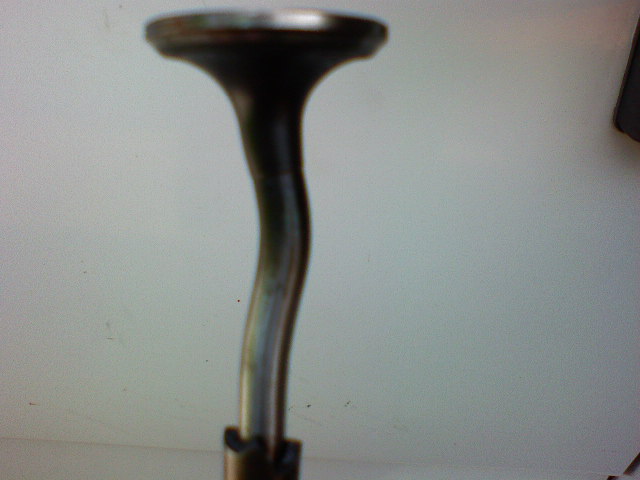

Ieri fiind obosit,dupa demontarea chiulasei descrise anterior,nu am stat sa demontez toate supapele,am scos doar una si atat,dar astazi,la demontarea totala am constatat ca,chiulasa este sparta si se vad mai jos caricaturile de supape,care au rupt si ghidurile si au spart si chiulasa,se vede clar ghidul rupt si ramas pe tija supapei.
Dupa toata dezamagirea,am gasit chiulasa cu 300 ron. :)

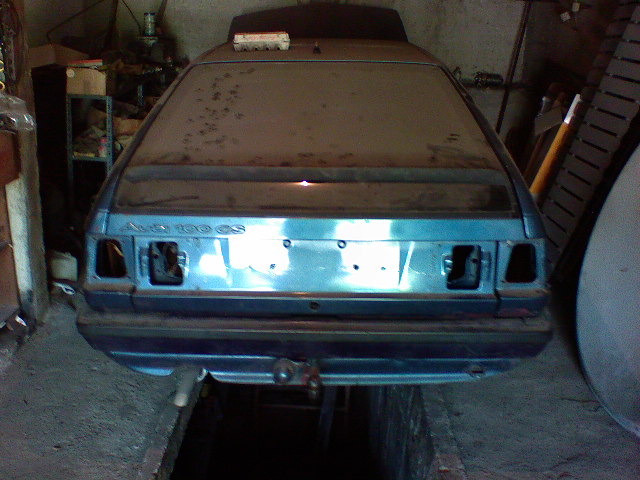

Nu mai am elevator,de aproape 2 ani,deoarece la intrarea in UE,au fost emise niste norme si datorita acestui fapt comisia ISCIR,nu la mai agreat,poate fi in perfecta stare de utilizare,daca are o anumita vechime,nu se mai poate utiliza.Canale,sunt 2,mai este unul in atelier,care nu se vede,acela din poze este cel exterior.Nu ma ajut cu mare lucru elevatorul,deoarece lucrez mai mult motoare,cu directiile,mai rar ma ocup.
Postez in continuare,3 poze cu o alta masina care va intra la restaurat,e identica cu cea prezentata anterior,numai ca motorul este tot in 5 pistoane,2,3i,dar pe benzina.cu aceasta ocazie se observa si canalul interior.

Sa fac o precizare inainte de a mai sesiza valiinves sau alti colegi. :)
Cofragele de oua,care se afla pe plafonul masinii,eu le folosesc pentru pastrarea in oridinea demontarii,a tachetilor demontati de pe chiulasa,nu este bine sa fie permutati in alt loc,trebuie respectata cu strictete,pozitia lor.

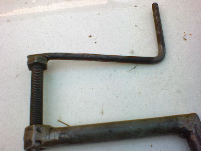

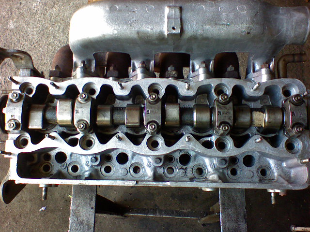

Am cateva poze cu chiulasa echipata si gata de a fi montata,iar mai jos avem 3 poze cu una din presele de arcuri de supape,confectionata de un biban. :)
Materiale necesare:
_ o bucata de teva de 1/2,
_ o bucatica mica de cornier,
_ un surub de M10,lung de 10/12 cm,cu piulita,
_ un inel vechi,de rulment, :)
_ o bucata de fir beton de 8mm,diametru,
_ si un sudor, :D
bibanu47
