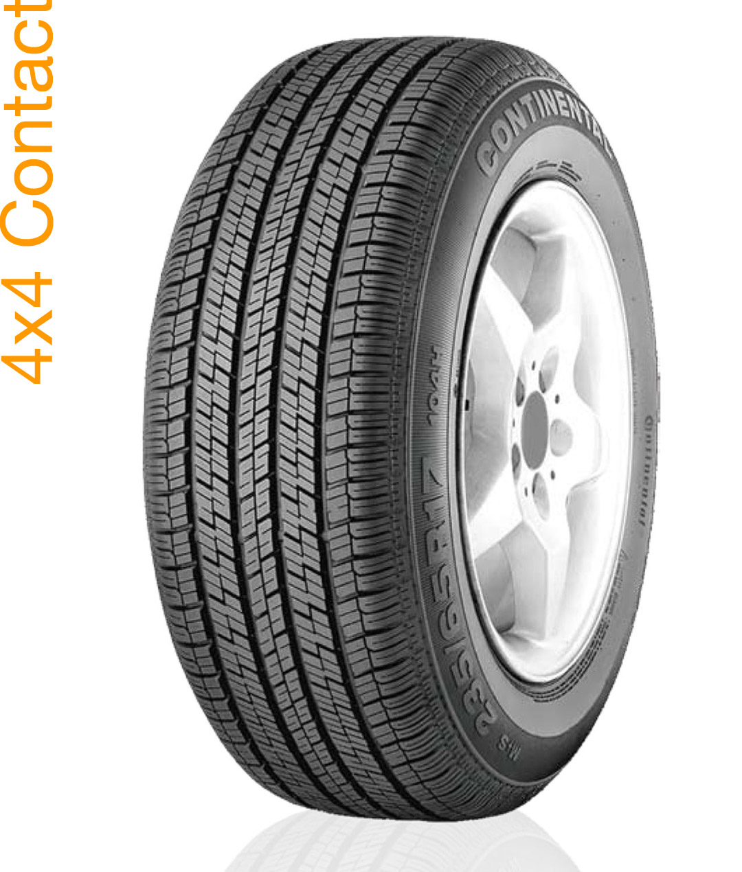

Pentru modelele de anvelope 4X4, in unele cazuri, M+S sunt cotate ca fiind de vara. Am vazut la sectiunea Kuga ca masina unui coleg a venit echipata cu Continental 4x4 Contact M+S(vedeti mai jos), iar pe site-ul producatorului sunt trecute ca fiind de vara : http://www.conti-online.com/generator/w ... ct_ro.html

Sincer, mi se pare design all-season...
