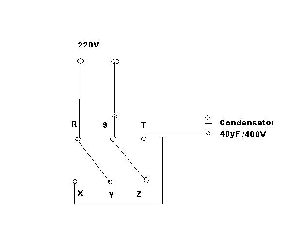

Condensatorul cu care ai incercat sa faci modificarea este mult subdimensionat. Modific motoare la serviciu aproape zilnic si dupa toate calculele (si testele) am ajuns la concluzia ca ideal ar fi 10yF la fiecare 100W ai motorului. Adica, pentru motorul tau de 370W ai nevoie de unul sau mai multe condensatoare in paralel care sa insumeze 35-40yF. Mai departe, motorul trebuie obligatoriu legat in triunghi, functioneaza si in stea dar pierzi mult din cuplu, atat la pornire cat si in regim de lucru efectiv. Cu bobinatul eu zic s-o lasi balta, pana si atelierele cu aparatura specializata si experienta dau rateuri de multe ori, motorul nefunctionand asa cum ar trebui. Vezi mai jos schema. Daca vrei sa schimbi sensul de rotire muta condensatorul pe celelalte borne, respectiv R - S.
Bafta!

Dupa tot felul de incercari m-a prins noaptea, cind am observat ca una dintre bobine era in scurtcircuit si se vedea flama. A doua zi dupa ce am rezolvat problema cu scurtcircuitul, am legat motorul in triunghi si cu un condensator de 40uf a functionat. Dar de fiecare data cind trebuie sa porneasca cu presiune in butelie mai trebuie sa adaug inca cel putin 20uf, care daca ii las in circuit consumul motorului sare de la 2,5A la 3.5A, asa ca trebuie sa gasesc o metoda de decuplare a condensatorilor suplimentari fara sa folosesc un intrerupator centrifugal deoarece nu am asa ceva. Ma gandeam la un releu temporizator sau ceva de gen...
