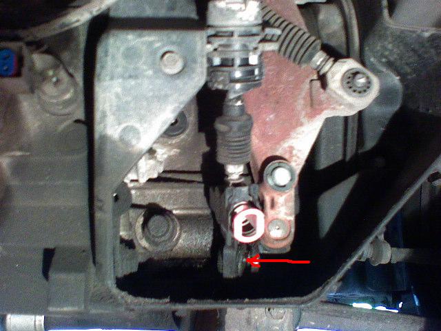

In momentul in care am tras cutia de viteze de pe motor,sa nu exagerez dar cred ca era in interior,pe putin 0,5 kg de pilitura de la volanta rupta si acelasi lucru si in electromotor.Am curatat absolut totul cu presiune de aer si apoi am remontat totul la locul ei.
Ceva probleme au fost la demontare deoarece toate suruburile si piulitele erau ruginite,masina este din 2002 si nu a fost demontata niciodata.Am mai avut neplacuta surpriza sa constat,ca a umblat un mecanic din Bucuresti la placutele de frana care era foarte uzate si le.a schimbat,dar nu a binevoit sa mai brideze furtunul de la frana pe amortizor ca sa nu frece de roata.

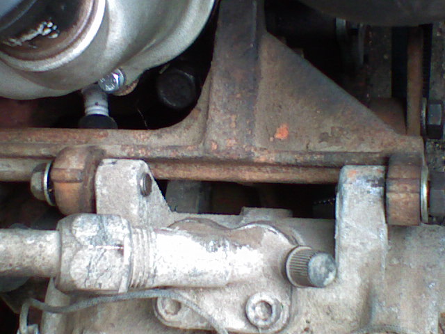

Antrenorul planetarei de pe partea dreapta,unde se poate urmarii faimosul rulment care atunci cand se uzeaza,creaza tot felul de zgomote ciudate.
Sistemul aditional de incalzire,efectuat cu cele 3 bujii.Acesta este descris pe un topic de moderatorul DGAlexandru,cum poate fi confectiona de cei care nu il au in dotare.

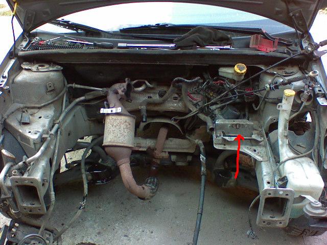

Asa ramane compartimentul motor dupa demontare.
Suspendare compresorului pentru a nu pierde freonul din instalatie.
Alternatorul impreuna cu sistemul de antrenare.
Distribuitorul injectiei.De aici pleaca motorina la fiecare injector in parte.
Pompa de injectie.
Mufele electrice care se afla deasupra cutie de viteze,ele facand alimentarea cutie si a motorului.
Supapa EGR,care este postata pe admisie,pe partea din spate a motorului.

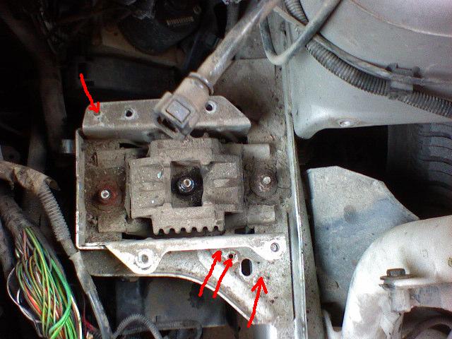

Tamponul antirasturnare care fixeaza motorul si cutia,pe partea din spate,cu caroseria.

Tamponul de fixare a cutiei de viteze.

-1.suportul de la baterie,pe care se monteaza si tamponul cutiei de viteze,este sudat nu mai este detasabil si din acest motiv(tampit),nu se poate scoate motorul si cutia de viteze,decat daca demontezi si faruri si spoiler si radiatoare,absolut tot.
-2.tot pe acest suport sunt prinse 5 fire negre de legaturi de masa si in loc sa le monteze pe toate pe un singur surub,au montat 5 suruburi.Atentie mare ca acestea sunt ruginite si nu mai fac contact si o sa va mirati de ce aveti probleme la instalatia electrica.Recomand tuturor demontarea acestora,curatarea cu şmirgher cu granulatie mare,ungerea cu vaselina si montare la loc.

Pentru demontarea planetarei se demonteaza piulita de pe fuzeta cu tubulara de 36 si apoi cu tubulara de 15 se demonteaza surubul care fixeaza amortizorul de portfuzeta.
Sageata indica zona de unde se demonteaza pentru scoaterea planetarei.A nu se uita sa se debrideze firul de la ABS,deoarece prin intindere se poate deteriora.
Cautatoarele la cutia de viteze.
Sageata indica zona unde cedeaza simeringul.

Suportul de la baterie unde sunt prinse legaturile de masa care am mentionat ca oxideaza.

Suportul despre care sustineam ca e sudat si nu mai este detasabil.
