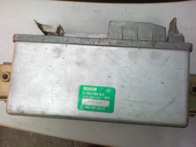

Mesajde DON GYOVANY » 12 Ian 2010, 18:41
Salutari Nashule.
ABS de pe scorpie are vreun calculator ceva special pentru el bagat pe sub bord?
DON GYOVANY
Mesaje: 489
Localitate: CRAIOVA
VIN: WF0AXXGAGAGU01536
Re: bibanu47: service, reparatii, reconditionari si modificari
Mesajde bibanu47 » 12 Ian 2010, 19:16
Da are,de obicei e montat in partea dreapta sub cutia la torpedou,e unul mare dreptunghiular in carcasa de aluminiu,vezi ca tot acolo e si cel de la motor,dar pe cel de la ABS,scrie clar ABS.
Uite asa arata:
bibanu47
Director Tehnic
Mesaje: 6874
VIN: IMEDIATCASATEAJUT

Mesajde DON GYOVANY » 12 Ian 2010, 20:00
Ok il vazui cum arata.Intrebai pentru ca dupa ce pornesc masina si se intareste pedala de frana se aude sub bord dar in partea stanga un clentanit mai rapid asa nu stiu cum sa iti explic,ca un releu asa si dupa ce tace clentanitul ala se aprinde becul la ABS si se inmoaie si pedala dar pana sa taca clentanitul daca apas taare pedala de frana imi intra ABS si atunci clentanitul ala se aude ceva mai tare dupa care isi se inmoaie si pedala si cand iau piciorul de pe frana iar se intareste pedala franei,dar! cand apas frana tare de intra ABS imi trage putin de volan stanga :| ceea ce nu a facut niciodata asa,si cand se aprinde becul ABS atunci nu mai trage de volan,e ok atunci....misterioase mai sunt caile ABS la scorpia mea.
Care e misterul?,ce se intampla,e ceva in neregula cu(,)calculatorul ABS...
