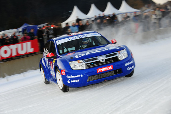

eu cred ca incercam sa descoperim iar focul....sau roata.toate competitiile auto desfasurate iarna,pe zapada sau gheata,ne demonstreaza ca se folosesc cauciucuri inguste.si producatorii recomanda tot alea inguste.acum hai sa ne incordam muschii care mai de care.eu am intrebat un VTM-ist, fost(si probabil viitor) campion national al romaniei ,lucien hora pe numele lui,si mi-a spus clar:inguste.ceva legat de limita de rupere a aderentei etc.....n-are rost sa detaliem..
Re: Anvelope iarna.
27 Ian 2010, 23:59
uite si aici un fost campion mondial de f1.ce" senile" are saracu......
