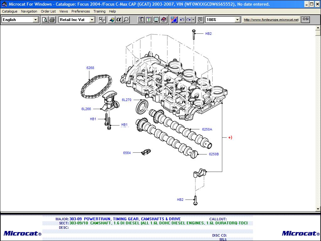

Va salut! Am patit o chestie destul de nasoala la masina, despre care am scris aici si as avea nevoie de niste sfaturi:
viewtopic.php?f=54&t=39451&p=692718#p692718.
Pe scurt: focus 1.6 tdci 109 cp, 113 mii km reali, inca in garantie, l-am dus sa-i schimbe distributia. Dupa schimbare, masina a mers cateva secunde si dupa aia n-a mai pornit. Cauza a fost lantul din poza care s-a largit pana a frecat in carcasa. Cand au pornit masina a sarit 2 dinti si...gata, n-am mai pornit.
2 intrebari: e de ajuns dc schimba axele, intinzatorul, carcasa si lantul sau ar mai fi putut fi afectate si alte componente?
Exista vreo explicatie logica pt asta?? Dupa mine lantul asta ar fi tebuit sa fie "vesnic" nu 100 si ceva de mii de km!
Multumiri anticipate!

Re: bibanu47: service, reparatii, reconditionari si modificari
Mesajde bibanu47 » 14 Apr 2010, 09:37
Acel lant intermediar cat ar fi de prost calitativ nu poate suferi modificari structurale asa instant,distributia a sarit datorita montarii defectuoase a intinzatorului central.
Nu se schimba axele cu came,doar ca nu sunt capabil sa apreciez ce s-a intamplat cu supapele,deoarece cred ca unele din ele au fost deteriorate si in acest caz trebuie de montata chiulasa si inlocuite.
Ce sa mai zic,in ziua de astazi aceste masini nu mai sunt reparate de asa zisi mecanici ci de tot felul de tineri aflati la inceputul carierei dar care provin din domeniul IT,iar acum fac perioada de practica pe masinile clientilor.

Mesajde MosBabacu » 14 Apr 2010, 15:51
$1 scrie:$2alut,
Multumesc de raspuns. Mecanicul care a gasit cauza (un tip la vreo 50 de ani care a tinut sa-mi spuna ca el a zis de la inceput ca nu-i de la senzori ci ceva mecanic), a zis ca lantul s-a lasat in timp, (mi-a aratat urmele frecarii in capac) mai mult decat l-ar fi putut regla intinzatorul.
Pe unul din axe, mi-a aratat o uzura si a zis ca trebuie schimbat. O sa merg maine sa intreb de supape si sper sa ajung sa fac si niste poze la axe si capac.
