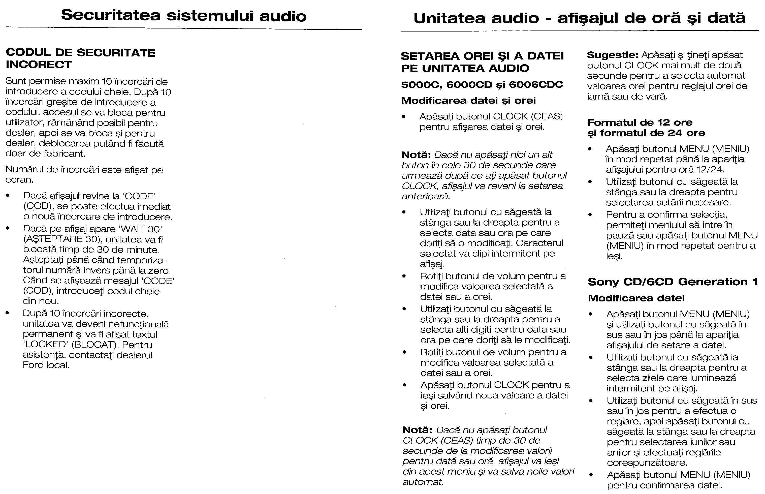

Mesajde Radumds » 15 Noi 2010, 16:28
Inca cva, de cate ori se poate introduce codul gresit?

Mesajde Copax » 15 Noi 2010, 16:56
Ai două ataşamente cu paginile din manual referitoare la cod.

Mesajde Radumds » 15 Noi 2010, 19:53
Merci de informatii, insa tot nu ma ajuta in rezolvarea problemei.
Ideea era daca cineva care a desfacut cd-ul poate sa-mi spuna unde este afisata seria pe aparat si poate se poate cedea fara sa mai scot aparatul.
