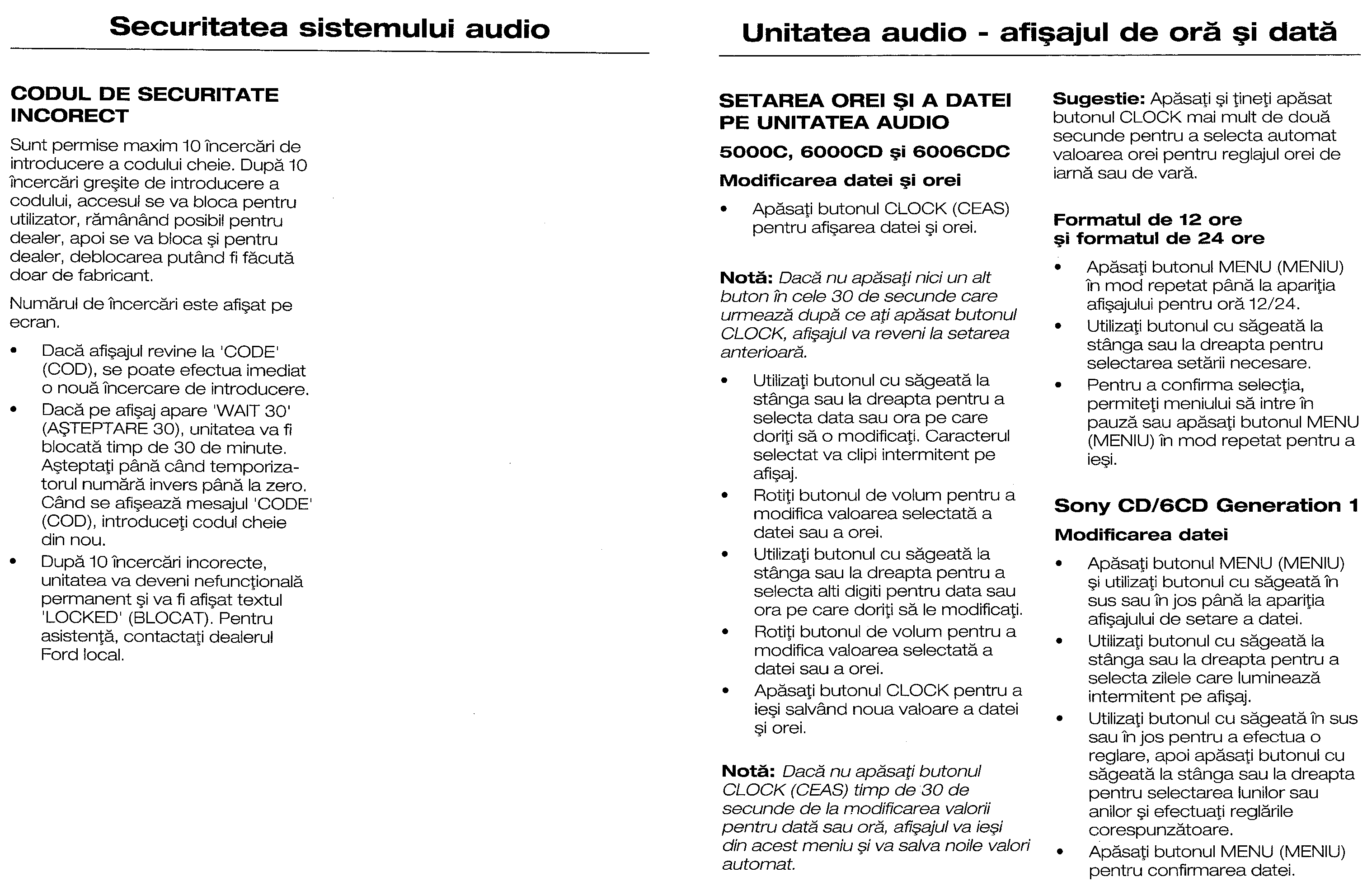

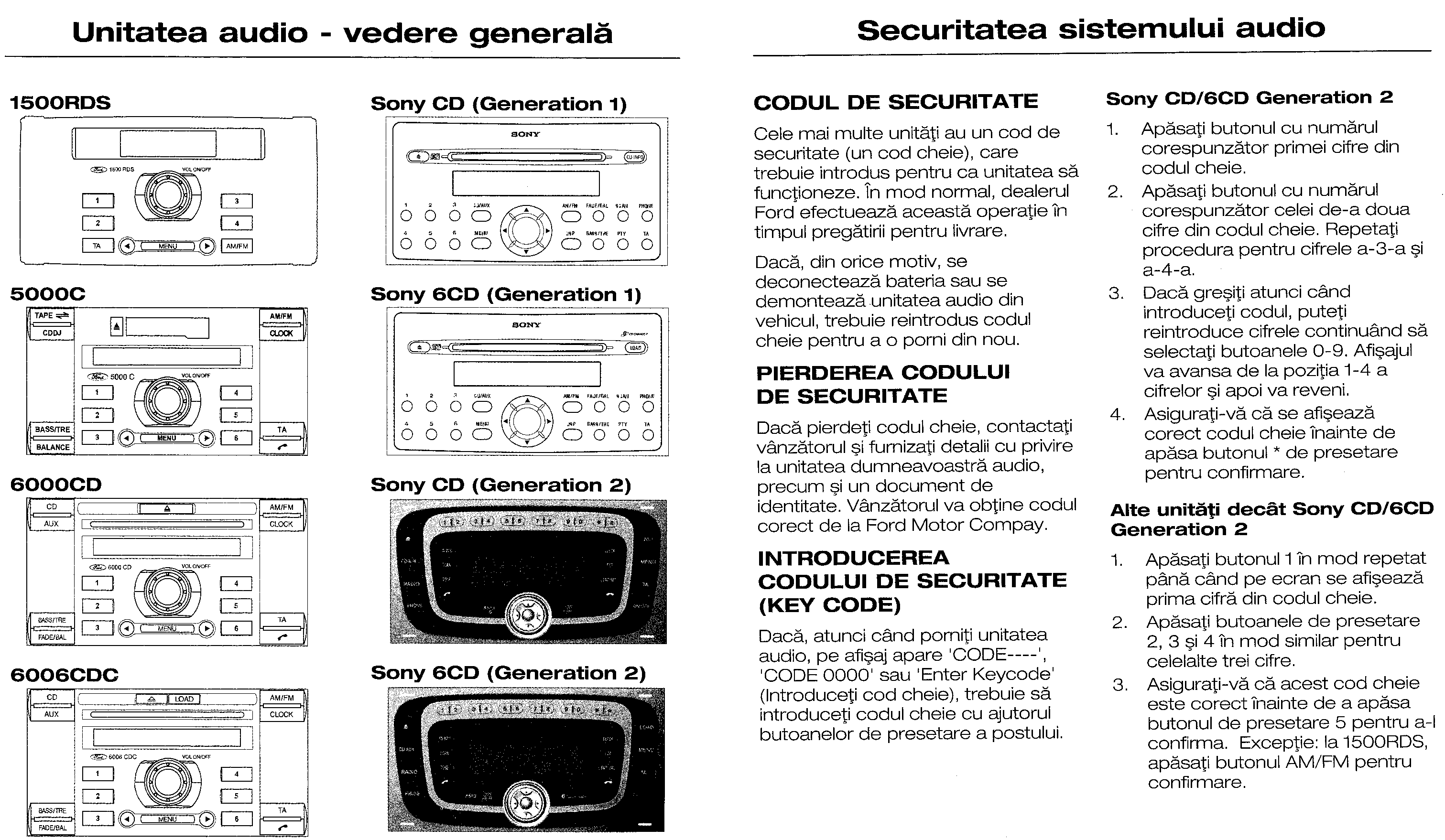

Mesajde Copax » 15 Noi 2010, 16:56
Ai două ataşamente cu paginile din manual referitoare la cod.
